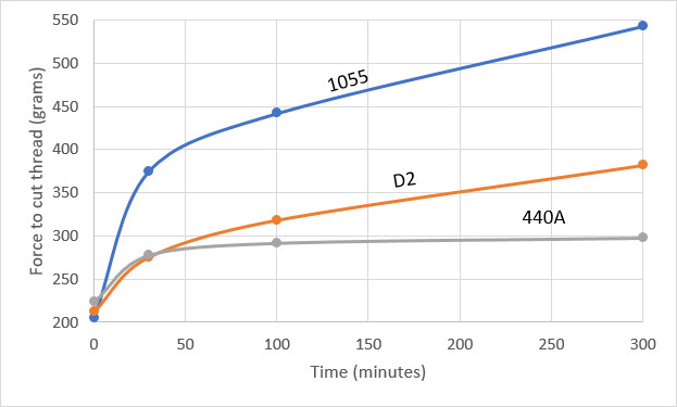

Ich mochte es erst nicht recht glauben, dass Tomaten Messer abstumpfen. Scheint aber ein gut dokumentierter Effekt zu sein.
Hier hat jemand unterschiedlich rostträge Messer in Zitronensaft gehalten und geguckt, wie sich die Schärfe ändert.
Cooler Versuch!
Trifft doch aber nicht ganz die Ausgangssituation: TO hat wenige Minuten Tomaten geschnitten und danach sein Messer abgewaschen. Sofern mit mehr als ein paar Tropfen Wasser und danach trocken, sollten keine Effekte der Säure bei der Lagerung zum Zuge kommen.
Ja stimmt, dass es mit der Lagerung passiert, glaub ich auch nicht. Und Tomaten dürften die Messer auch noch schneiden. Im verlinkten Versuch waren die Messer aber nicht super scharf und ich glaub jetzt, dass man eine Abnahme der Schärfe durch Fruchtsäure wirklich bemerken kann, wie im Ursprungsthread behauptet wurde.
Danke euch allen! Den Versuch mit der Zitronensäure finde ich durchaus interessant, wobei die Säure da ja schon grob hundertmal stärker war als die der Tomaten. Ich werde die nächsten Tage mal sehr schonend Tomaten schneiden und Protokoll führen.
