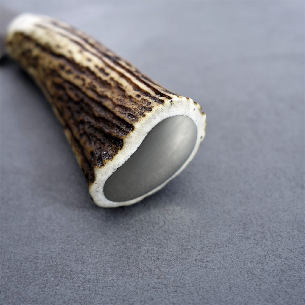

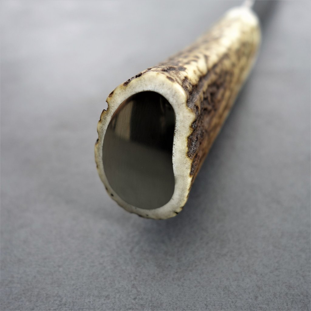

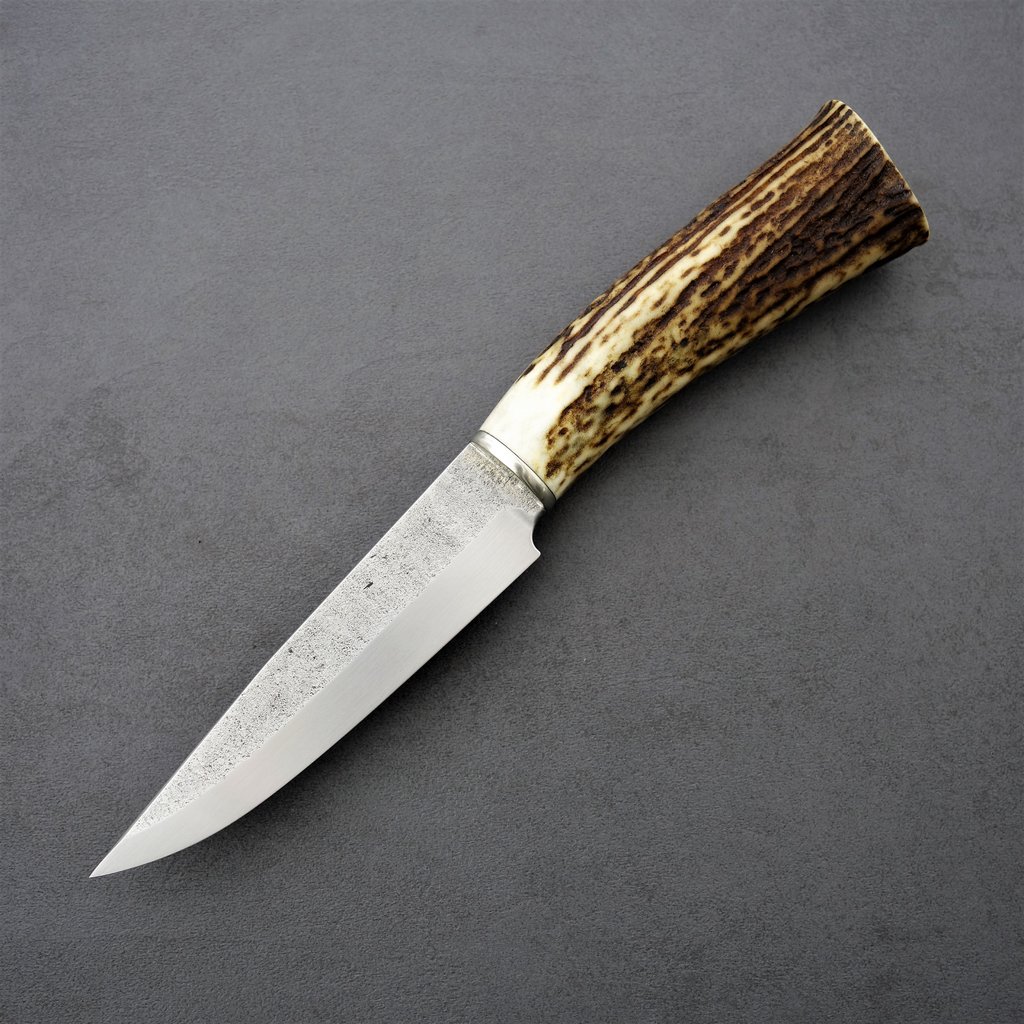

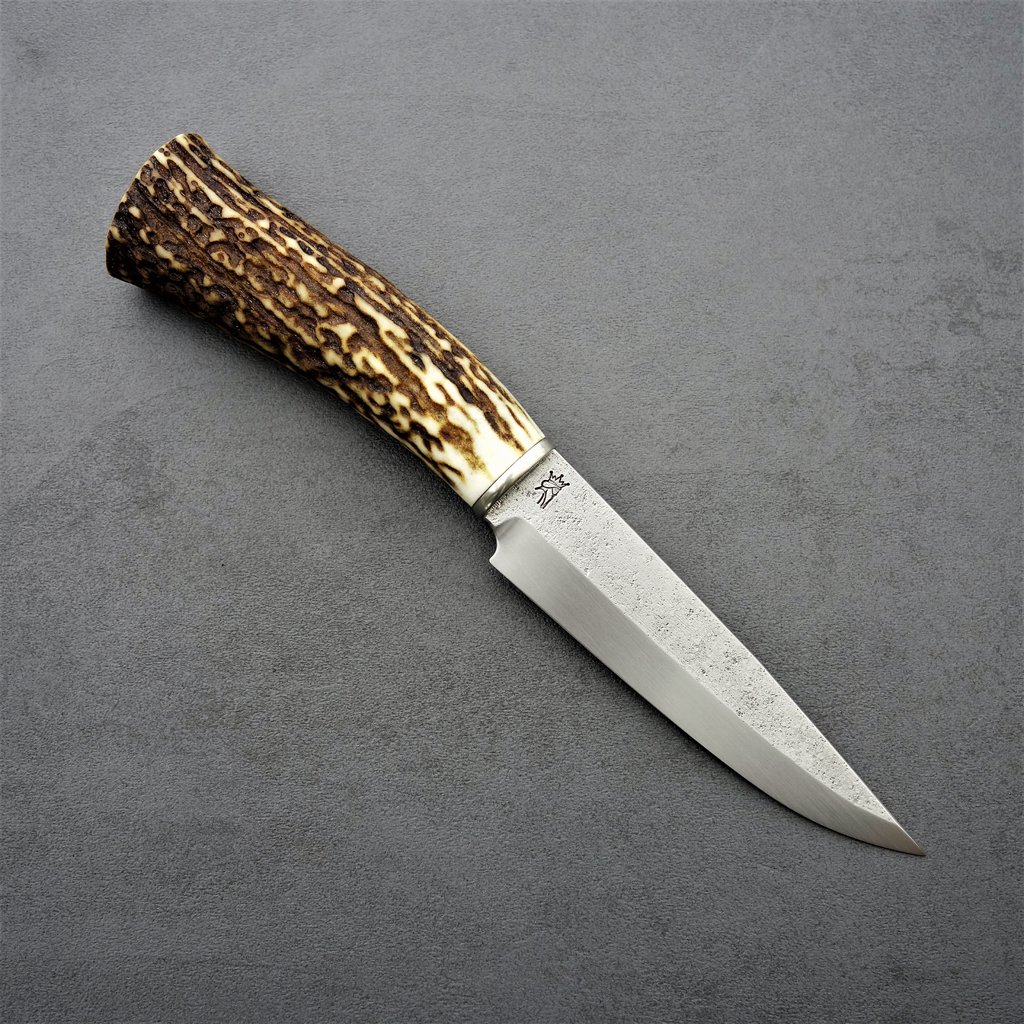

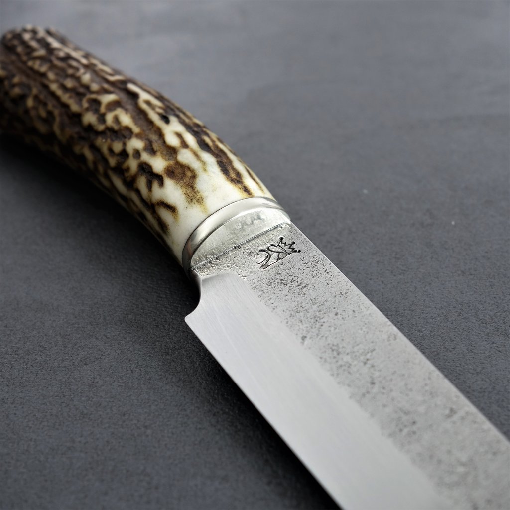

Ein Nicker mit einer 116mm Klinge aus 1.3505, Griffplatte und Einlegearbeit aus Neusilber, Griff aus Rothirschgeweih. Die Angel ist mit lebensmittelechtem Lot mit der Griffplatte verlötet.

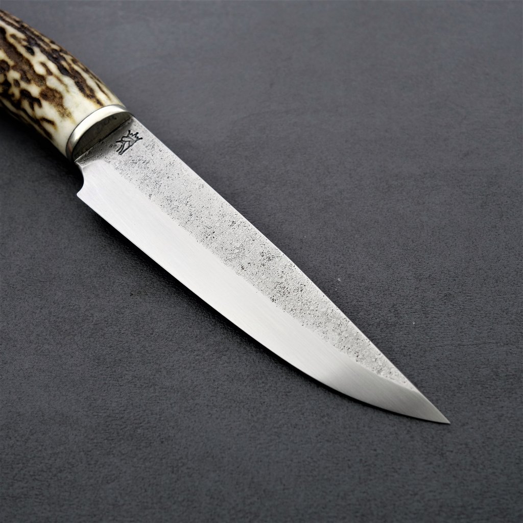

Schönes Messer und saubere Arbeit finde ich. Wie kommt die Textur auf der Klinge zustande, ist das einfach die geschmiedete Oberfläche abgebürstet? Gruesse aus Schweden
Hi Leute, freut mich, dass euch das Messer gefällt.
@ Wolfgang: Ja, das ist die geschmiedete Oberfläche. Allerdings in diesem Fall nicht gebürstet. Bei der Härtung ist die gesamte Zunderschicht abgeplatzt, was es einfacher gemacht hat;-)
