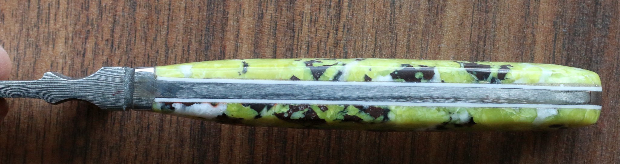

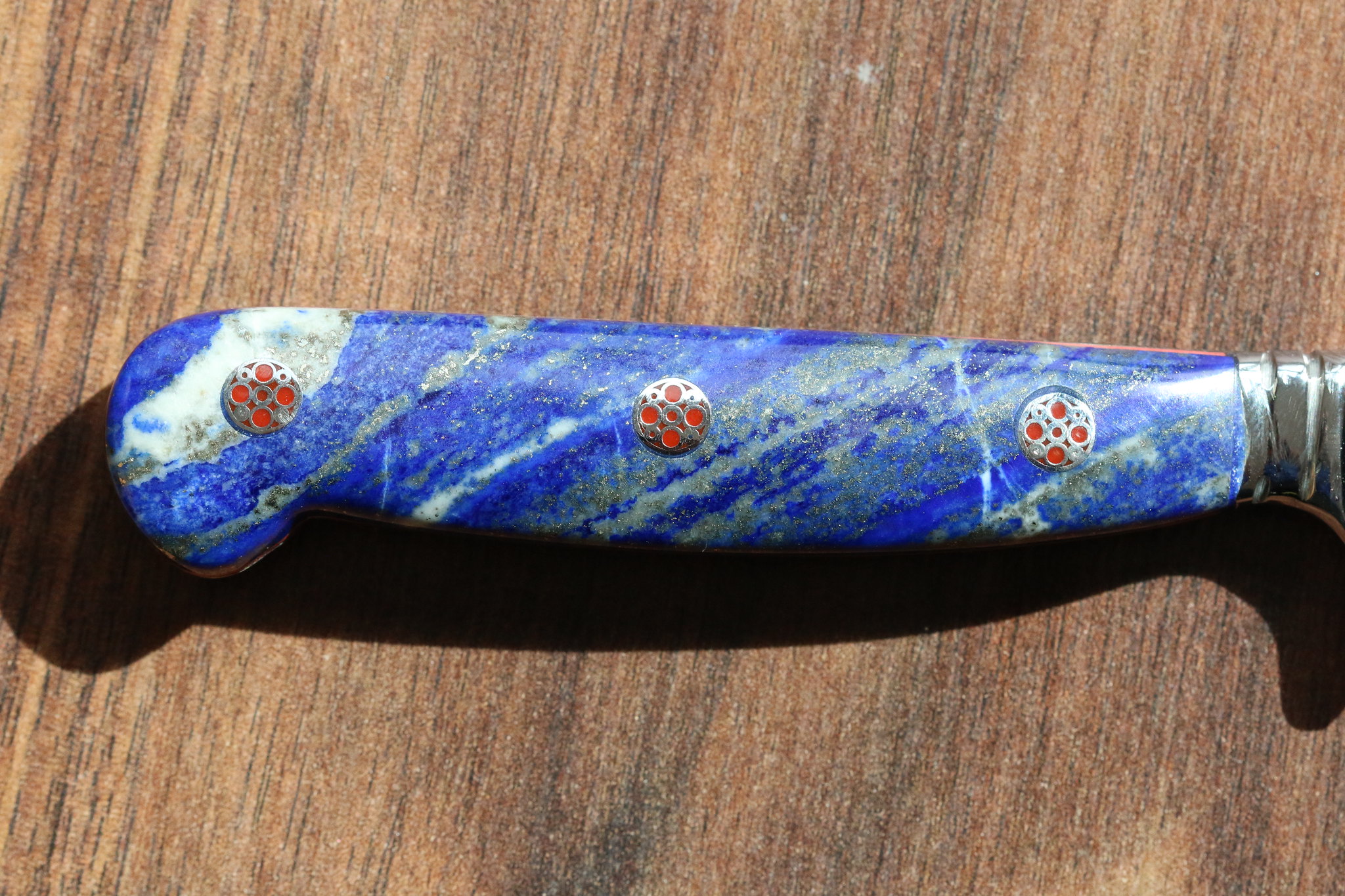

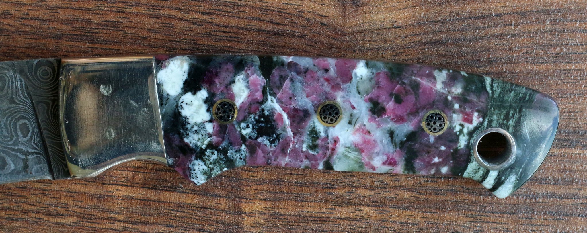

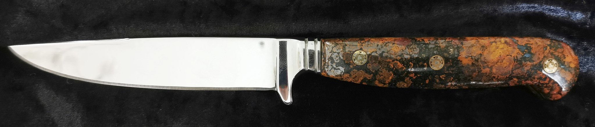

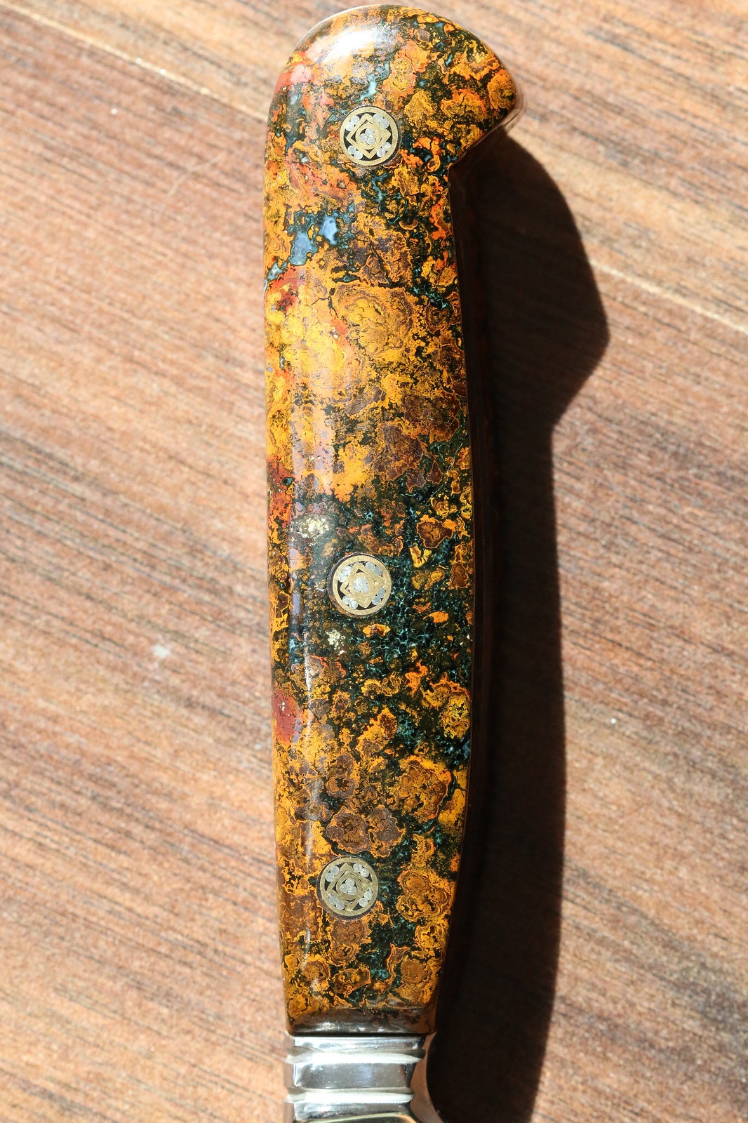

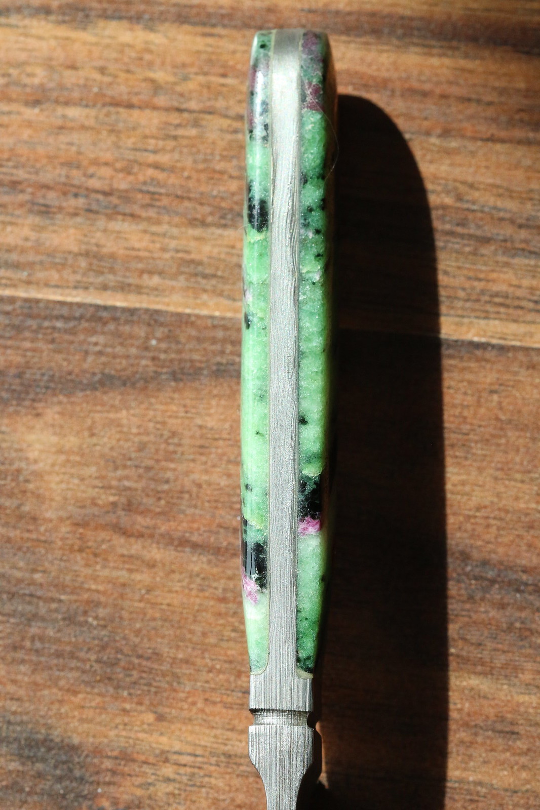

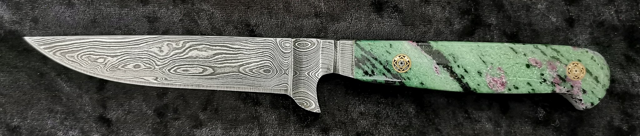

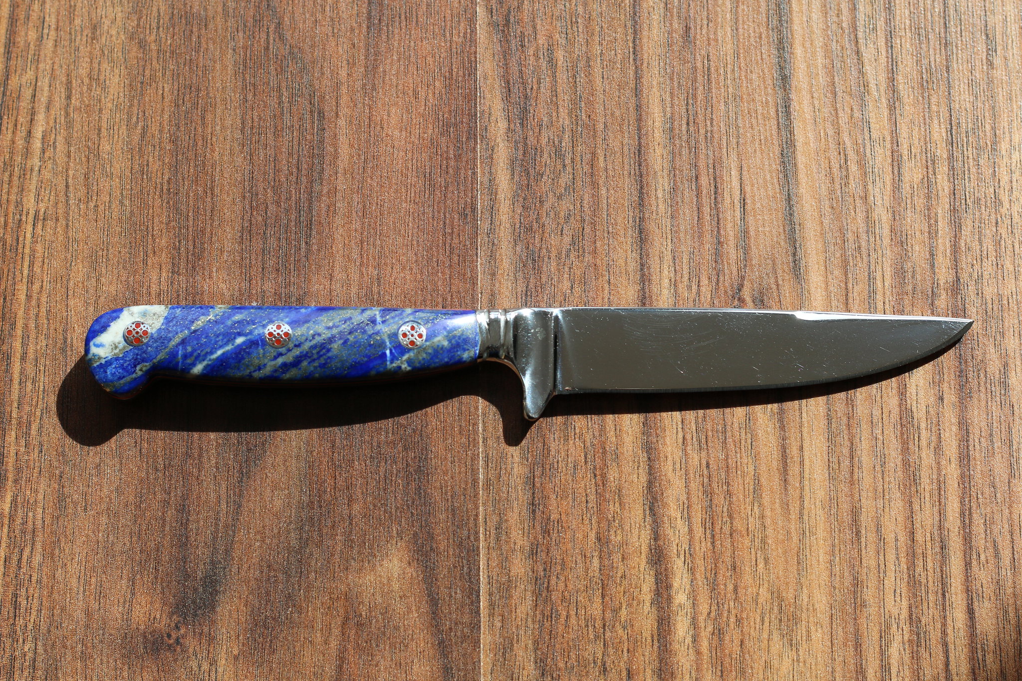

so nachdem mir mal wieder eingefallen ist, dass mir ja mal gesagt wurde ich sollte da doch das eine oder andere Ergebnis der Auftragsarbeiten präsentieren gibt es jetzt mal klassische Nicker in exotischer Rüstung mit Klingenschliff von Schanz.
Basis waren Weber-Flachangelrohlinge aus 2x aus 440C (10 bzw. 11 cm) und 1x Damast aus 1095 und UHB 15N20. Das exotische an den Stücken sind die Griffe. Was es ist lasse ich
Nr. 1 (11 cm Klinge 440C) 2017
Nr. 2 (10 cm Klinge, Wilder Damast 1095 und UHB 15N20) 2018
Nr. 3 (10 cm Klinge 440C) 2019
3 Weitere sind aktuell am Start. Dauert aber sicher noch ne Weile.

Hallo, das sieht mal ungewöhnlich aus.......ist das ein Gestein? :confused:

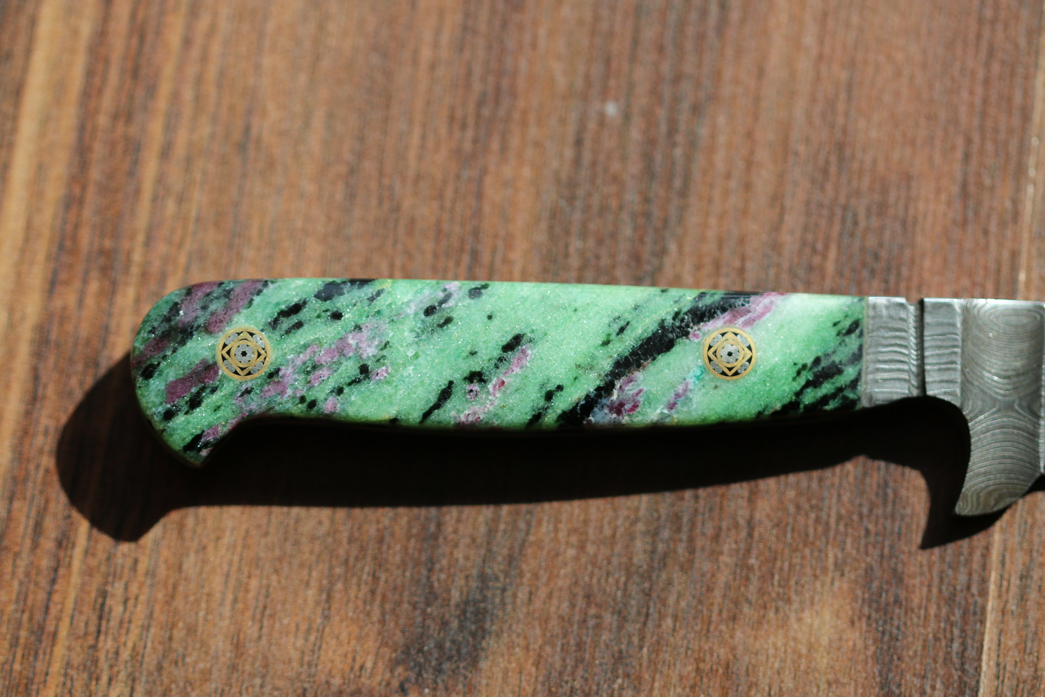

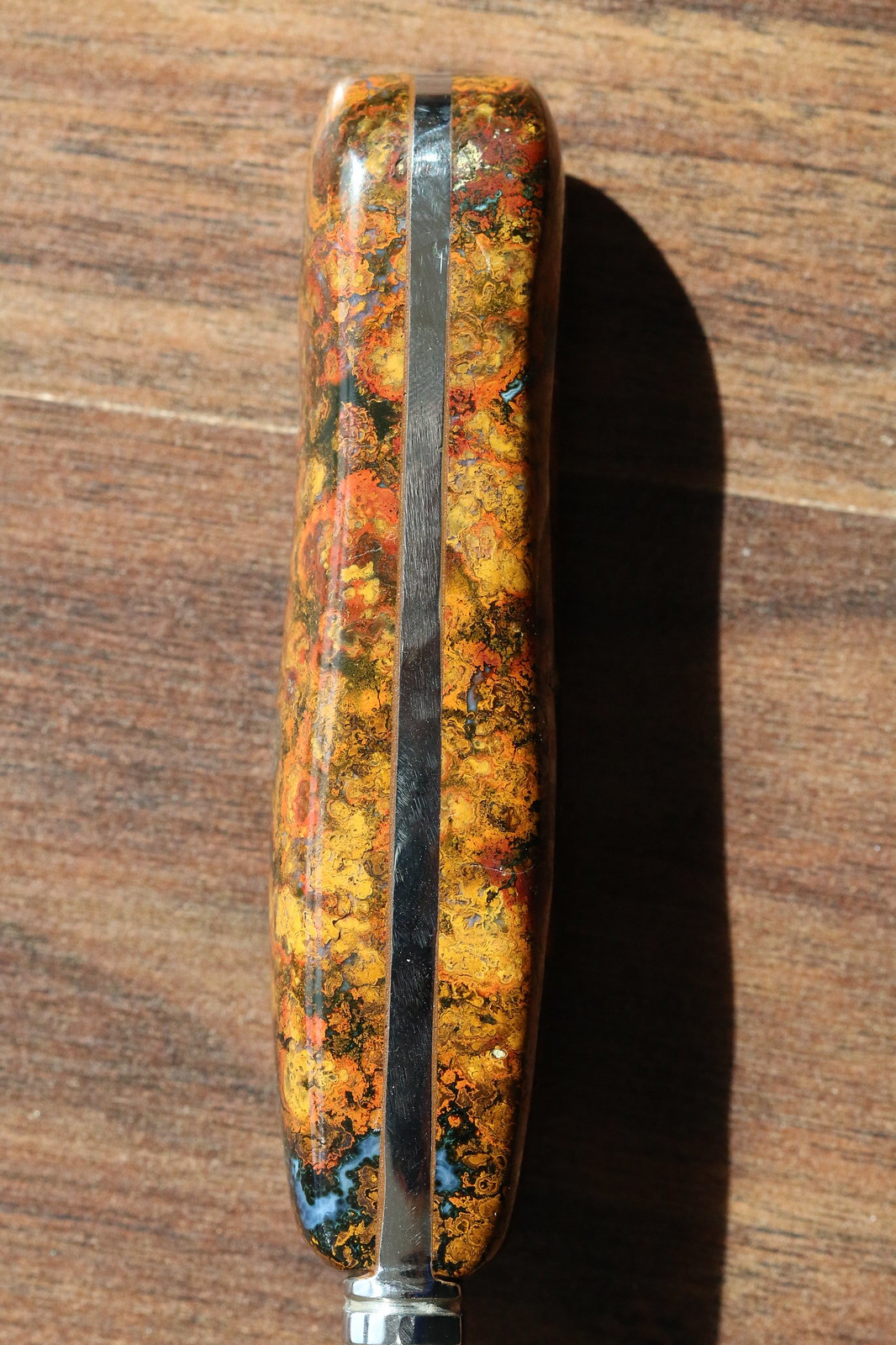

Hallo Cal,
das ist wirklich ein interessantes Griffmaterial, verrate doch mal was es ist. Da Du ja außer der Montage der Griffschalen mit diesen Messern wenig Arbeit hast, empfehle ich dir einen Teil der gesparten Zeit in das Finishen zu investieren (z.B. Kleberreste entfernen, Griffrücken feiner schleifen, etc.). Du wirst sehen, es lohnt sich! Die Griffschalen bilden einen guten Kontrast zu den Nicker Klingen. Die Messer sind schön geworden. Ich wünsche dir viel Erfolg bei deinen nächsten Projekten.

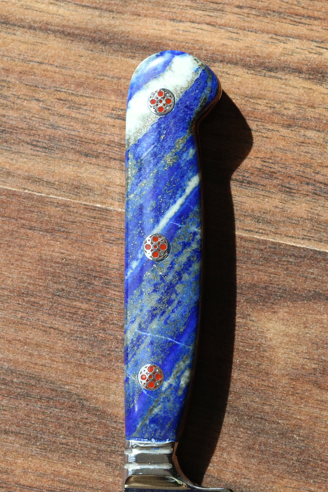

Ja, alle drei. Moosachat/-jaspis, Lapis-Lazuli und Anyolit, teils recht zickige Materialien. Wobei die schlankere Version in classic form deutlich besser und sehr gut in der Hand liegt. Das braune ist zwar mehr angepasst, wird aber so recht schwer hinten. Wichtig ist das richtige Vorauswahl des Ausgangsmaterials. Haarrisse will man da nicht drinnen haben. Das geht schief.
@Taperedtang
Naja, hab's machen lassen und muss da immer neu zu überreden und viel viel Zeit mitbringen. Ist was völlig anderes als Holz und Knochen. Hab die Maschinen dafür nicht. Liegen immerhin bei zusammen 7.000-10.000€ ohne das Diamant-Verbrauchsmaterial und nehmen ordentlich Platz ein. Klebereste sind bisher nicht aufgefallen. Feiner Schleifen, tja, das ist so ne Sache. Das wird ja alles montiert am Schleifrad in Form gebracht. Die Novas sind da auf feste Stufen begrenzt 60, 140, 280, 600, 1200, 3000, 8000, 14000, 50000. Hat man nur nicht in voller Flöte. Stein und Metall reagieren auch völlig verschieden auf die Körnung. Was man braucht um den Stein abzutragen trägt immer mehr im Metall ab. Das Polierrelief bekommt man so gut wie nicht aus dem Metall raus, da alle Materialien härter als der Stahl sind. Auf die weicheren habe ich bisher verzchtet, da die schnell verkratzen.

Hallo Cal,
mea culpa! Ich habe die Griffmaterialien nicht gleich als Gestein erkannt (dachte zuerst an einen Kunststoff). Mir ist klar, dass die Bearbeitung von so hartem und sprödem Material eine besondere Herausforderung bedeutet, die Du auch hervorragend gemeistert hast! Die von dir angesprochene unterschiedliche Reaktion von Schleifmittel auf Stahl und Gestein kann ich nachvollziehen. Ich möchte nochmal ausdrücklich klarstellen, dass ich deine erbrachte Leistung nicht schmälern wollte. Falls Du das so empfunden hast, entschuldige ich mich dafür. Und das mit den Bearbeitungsspuren (Kratzer, Kleberreste etc.) liegt natürlich auch immer im Auge des Betrachters. Ich bin auf deine neuen Projekte schon sehr gespannt.

Nö hab ich so eigentlich nicht wahrgenommen. Wollte an sich nur drauf hinweisen, dass das halt so ein kleines Problem darstellt wenn man die Kratzer würde entfernen wollen. Man kann da halt nur zwischen Haretn und Weichen Rädern wählen. Weich schleift dann natürlich mehr das weiche Material ein, gibt aber dann Relief. Harte zieht dafür mehr Kratzer, hält aber die Höhe.
Alelrdings nochmal der Hinweis: Das Design der Griffe kam von mir bzw. die Materialauswahl, Angefertigt wurden diese dann aber nicht mehr von mir sondern beauftragt. Sind immerhin Maschinen mit zusammen 5000€ und der Platz dafür fehlt einfach.

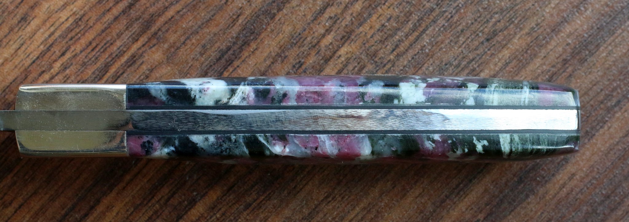

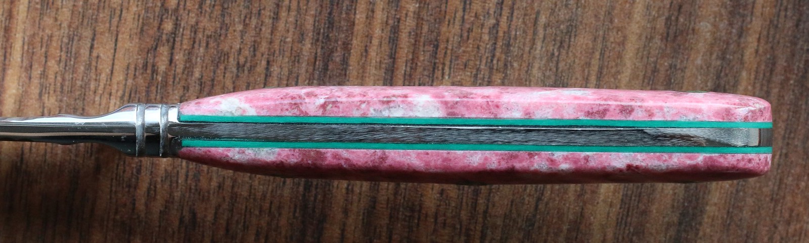

So, mal die 2. Runde mit den frisch eingetroffenen Stücken. Müssen nur nochmal auf Reise zum Schärfen und evtl. etwas Metallarbeit.
Thulit
Lizardit
Eudialit
