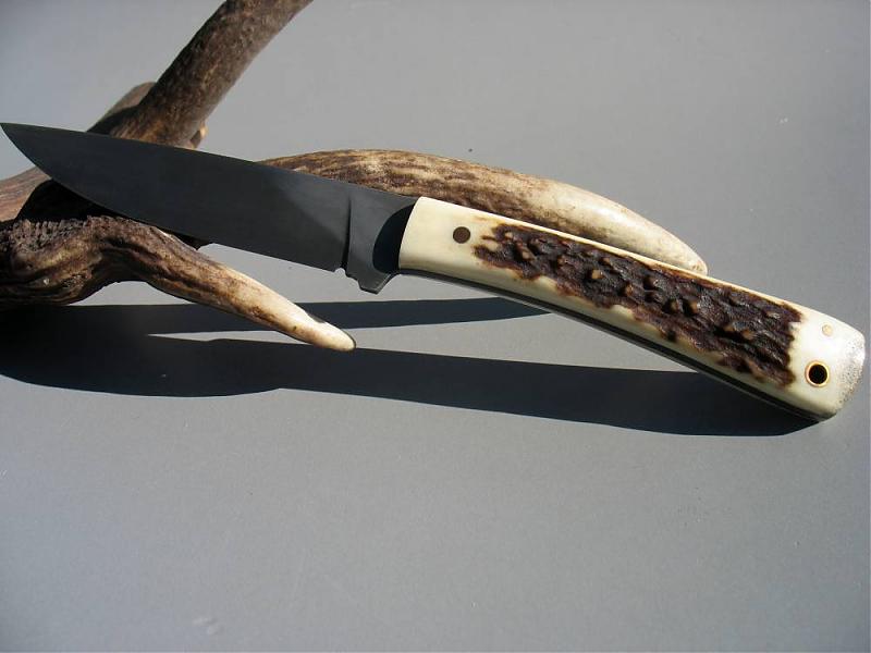

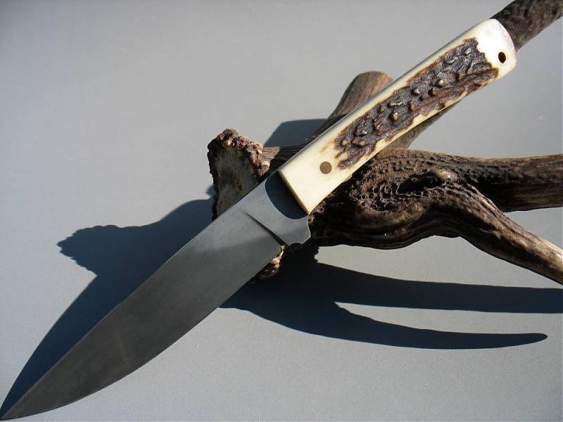

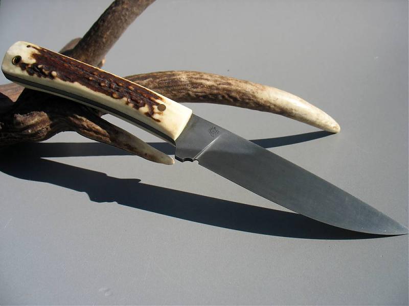

Ich möchte Euch hier einen Nicker vorstellen, so wie ich ihn mag, :D die klassische Form ist nicht so meins.
Klinge geschmiedet aus einer ausgeschiedenen Führungssäule aus einem Tiefziehwerkzeug (1.3505), mit Härtelinie, 3,5mm stark, auf 0,3mm ausgeschliffen.
Klingenlänge: 110mm
Gesamtlänge:240mm
Griff: Abwurfstange vom Rothirsch,verklebt und verstiftet, der poröse Teil innen ist mit Starbond stabilisiert, unterlegt mit schwarzem Fiber.
Die Stifte sind aus Lagerbronze aus einem Gleitlager einer Transferpresse.
Wenn man so will, ist alles an diesem Messer, vom Fiber abgeseshen, aus Abfall gemacht.:glgl:

hast du den stahl irgendwie geätzt, dass der so schön grau wurde. sieht nämlich gut aus.
Wirklich eine gelungene Interpretation.
Besonders gut gefallen mir die Hirschhornschalen, die Du meiner Meinung nach optimal zurechtgeschliffen hast.
