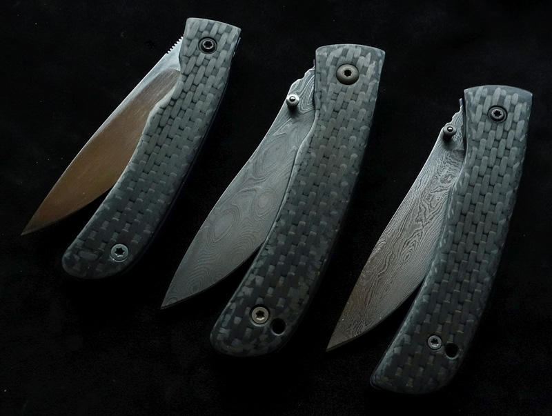

Boas,
süchtig gemacht nach Damast hatte uns der Besuch eines Forenkollegen in Monte Gordo Anfang des Jahres. Das Damast-Taschenmesserchen von Fritz Schneider ist aber auch ein Traum (http://www.messerforum.net/showthre...r-Gesellschaft&p=955540&viewfull=1#post955540).
Im Mai bereits war es soweit - „Leo 3“, der wunderbare Balbach-Damast-Folder von Eckhard Schmoll (http://www.messerforum.net/showthre...-Messerchen-von-Eckhard-Schmoll&highlight=leo) traf ein. Der hat allerdings EINEN Nachteil: Er ist hochreaktiv!
Bei der Lebensmittelbearbeitung entfaltet er einen deutlichen Metallgeschmack, den wir beim ersten Einsatz für gut 24 Stunden auf der Zunge hatten. Kennen wir nicht von den Herder-Carbon-Messern. Aber die sind auch nicht aus dem Kanonenrohrstahl des Kampfpanzers Leopard I geschmiedet. Wir haben das mit dem Food-Prep zu unserem großen Bedauern erstmal sein gelassen.
Nur wenig später - nennen wir es Fügung - gerieten wir in den Dunstkreis einer interessanten Alternative. Eckhard hatte ein Messerchen, wie er seine Konvolute liebevoll zu nennen pflegt, mit einer Klinge aus rostträgem Damast von Achim Wirtz gebaut. 150 Lagen SB1 und 440B. Sehr geschmackvoll die Optik - geruch- und geschmacklos im Kontakt …
Wie in Trance haben wir nach der Tastatur gegriffen und bestellt: „Dasselbe nochmal bitte!“ Nur mit der Wirtz-Damast-Klinge. Leo 3 hatte einen Zwillingsbruder in Aussicht. Bestellt am 31. Juli diesen Jahres, traf Brüderchen jetzt in Monte Gordo ein. Eckhard hat sich Zeit gelassen. Erstens aus Gründen der Sorgfalt - was man auf Anhieb feststellen kann - aber vor allem, weil der Damast „short“ war. Achim mußte zunächst Nachschub produzieren. Gut Ding will halt Weile haben. Wir haben da schon von ganz anderen Wartezeiten gehört …

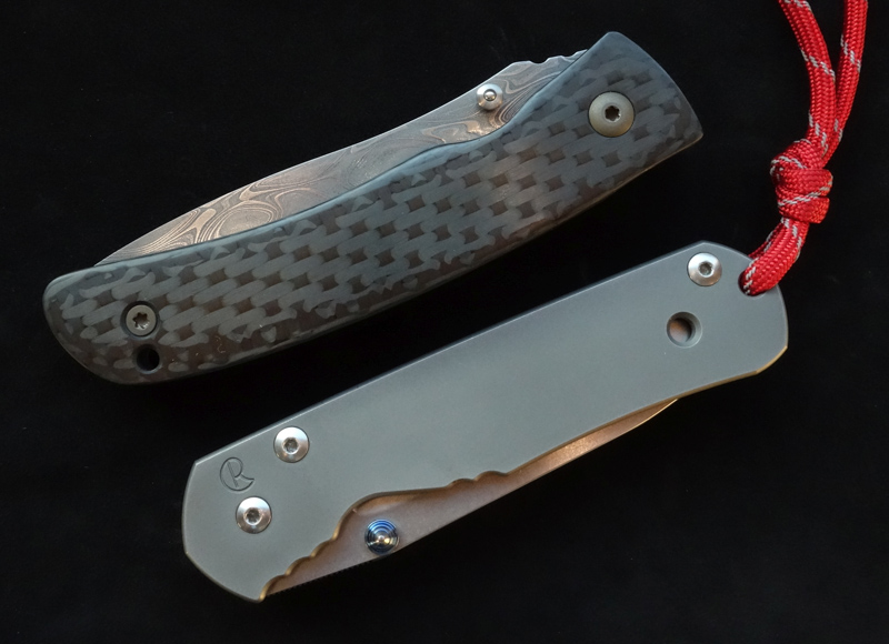

Da bei unserem Neuen wie auch bei „Little Wing“ mehr oder weniger SB1 im Spiel ist und dieser edle Stahl für uns aufgrund mehrfach guter Erfahrung wesentlich für diverse Kaufentscheidungen war, wollen wir kurz näher auf seinen Werdegang und seine Eigenschaften eingehen.

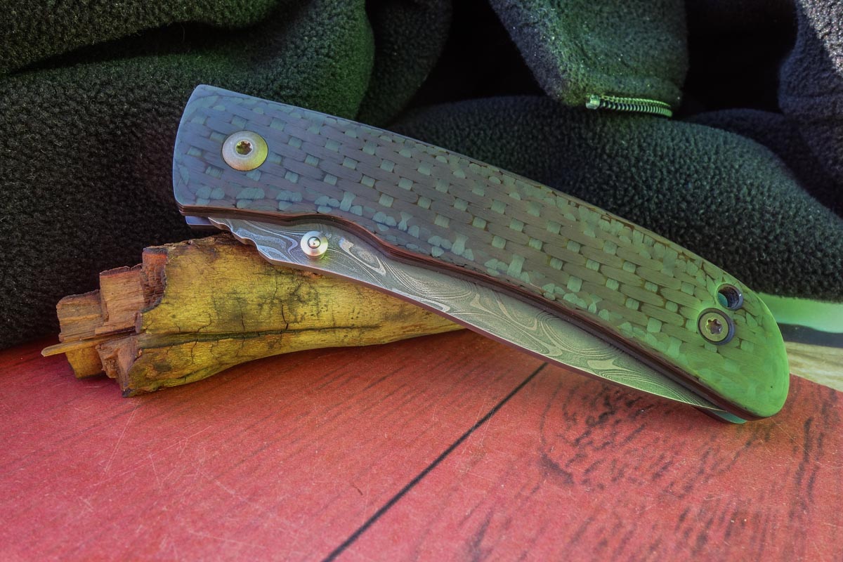

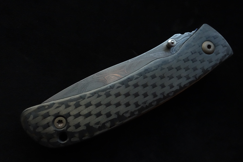

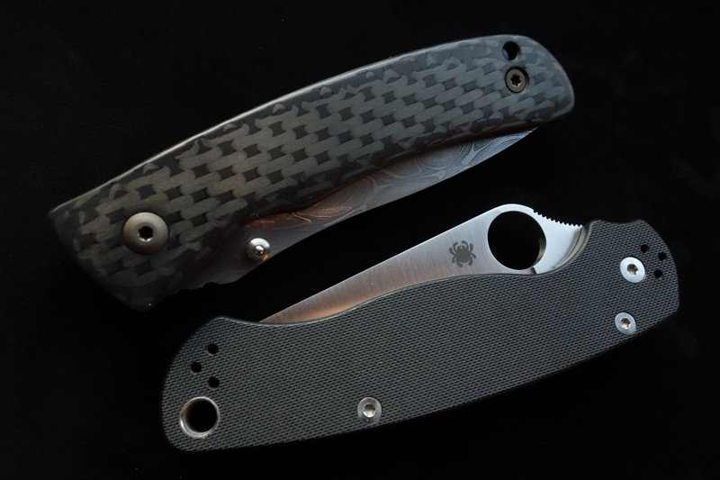

Der Auftrag an Eckhard lautete wie folgt: „Würdest Du „Leo 3“ noch einmal bauen - mit SB1-Wirtz-Damast, CF-Schalen, Clip und Daumenheber als Rundum-glücklich-Messerchen für alle Fälle sozusagen??? … - damit wir nicht verhungern, wenn’s mal ausgiebig ins Grüne geht …“

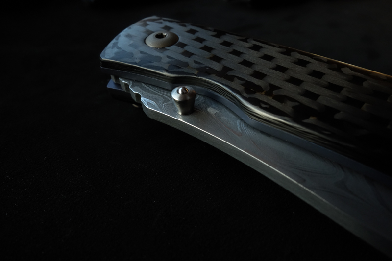

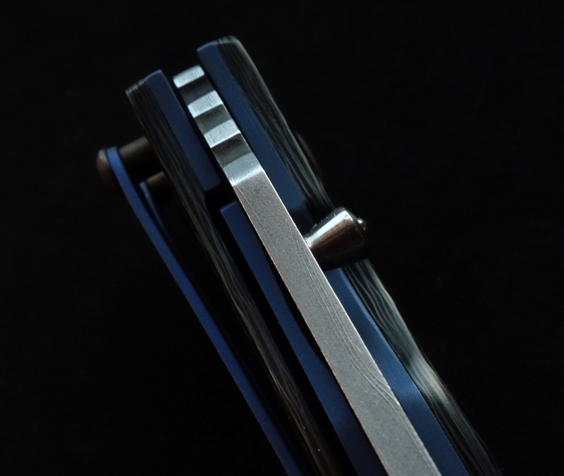

Ohne weitere weitschweifige Kommunikation hat Eckhard gebaut. Carbonschalen wie gehabt, aber kleine Abweichungen im Detail - Custom halt: Andere farbliche Gestaltung der Kleinteile (erdfarbene anstelle von grauen Edelstahlschrauben), fettere Achse, größere Schrauben und Stoppin, minimal größere Griffhöhe - insgesamt leicht muskulöser als Leo 3, etwas gedrungener der Klingenheber, dieser schön poliert. Harmoniert sehr fein mit der silbrig-metallischen Oberfläche der Klinge.
Der Liner mit Ausfräsung 1,3 mm, eine etwas weiter einwärts gehende Ausbuchtung im Griff mit einem dezenten Gegenstück im Liner zur entspannten Lock-Entriegelung. Und der Damast. Heiliges Blechle. Wirklich sehr sehr schön. Unser zweites Damast-Messer. Beide von Eckhard. Beide exzellent!! Über die einwandfreie Funktionalität brauchen wir nicht zu reden …
Die Klinge 3,10 anstatt 2,85 mm. Und ausgeschliffen, daß einem die Tränen kommen. Insbesondere im vorderen Teil - da, wo sie am häufigsten mit Schnittgut in Berührung kommt. Nerv getroffen. Schaaaaaf isse auch - Sauscharf! Die etwas ausladendere Form steht ihr gut und eignet sich damit bestens für Food-Prep. Und für’s Butterbrot. Wir haben als allererstes einen Salat angerichtet. Ein Bund Koreander und fünf dicke Knoblauchzehen gehackt. Eine große Paprika, einen großen, fetten, runden Rettich. Ein mittelgroßes Stück Cheddar-Käse.
Das Messer hat - wie schon Leo 3 - annähernd Küchenmesser-Qualität. Eckhard hat sich ins Zeug gelegt: Miltenberger Dünnschliff - ein Damast-Filet ! Es ist mehr als geeignet für das, wofür wir es haben wollten. Bissi was schneiden und schnitzen und mal’n Salat oder ‚ne Stulle zubereiten können. Mitnehmen zur Jause bei Freunden. „Geschmackloser“ Damast-Outdoor-Kitchen-Folder. Für’s Lagerfeuer nehmen wir "Leo 3" und sicherheitshalber einen Hasenfuß mit …
Die Prozedur auf dem Brett - Kräuter, Knoblauch hacken usw. hat „Niob“ natürlich ohne jegliche Blessur überstanden. Das sei nur der Vollständigkeit halber erwähnt. Während weicher Schnittkäse gern stark glatt polierten Klingen anhaftet, was die Leistung und die Schneidfreude bremst, sorgt die dezente Struktur auf der Damastklinge (man kann die Erhebungen und Vertiefungen mit der Fingerkuppe erspüren) dafür, daß es flutscht.
Das führt im Ergebnis dazu, daß „Niob“ gefühlt besser Käse schneidet als unsere Küchensäbel. Es ist spürbar weniger Kraftaufwand erforderlich. Für eine 3,10-mm-Klinge eine ordentliche Performance insgesamt - beachtlich! Sie hat z.B. auch den 8 cm dicken runden Rettich anstandslos in 1-cm- Scheiben geschnitten, ohne ihn zu brechen. Damast, dünn ausgeschliffen ballig auf annähernd Null. Einfach fabelhaft!
Das Apfelschälen am Morgen - eine Freude. Beim Vierteln des faustgroßen, sehr knackigen Apfels schlägt dann die Stunde der Wahrheit. Physikalische Gesetze sind eigen - 1 mm Carbon von Herder geht besser durch. Immerhin - der Apfel wird geschnitten, nicht gebrochen.

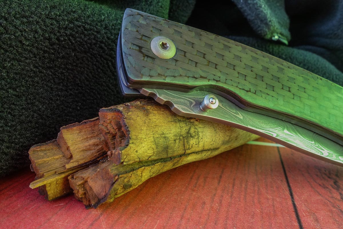

Nun aber raus an die frische Luft. Wir wollten es wissen und haben geschnitzt. Während des Fußmarsches zum Strand, ebendort beim Espresso und auf dem Nachhauseweg bestimmt insgesamt gut 1 1/2 Stunden. Kleine Ästchen vom Eukalyptus-Baum, die wir immer reichlich zur Hand haben. Die liegen hier ewig und drei Tage in der prallen Sonne und dörren derart aus, daß die Rinde splittert, wenn man mit der Klinge rangeht. Eine echte Herausforderung für alle Messer. Wie auch die ausgetrockneten Schilfrohre. Viele Stähle chippen.
Angespitzt, abgeschält, etc. pp. Zurück vom Meer im Roadhouse die Klinge mal über’n Daumennagel laufen lassen, Papiertest … Nix, null, keine Regung. „Niob“ bleibt von sowas absolut unbeeindruckt. Sooo lieben wir unsere Messer. Obst und Gemüse, Scheibe Brot - Hölzchen, Stöckchen - und dabei am Ende auch noch gut aussehen !

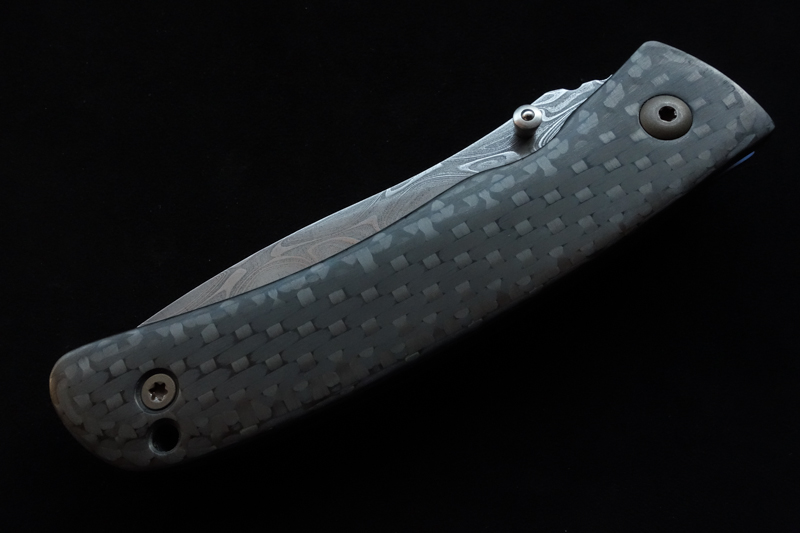

„Niob“ - Ein rostträges Wirtz-Damast-EDC von Eckhard Schmoll
(Die Daten von „Leo 3“ in Klammern)
Gesamtlänge: 209 (212 mm)
Grifflänge: 118 (120 mm)
Klingenlänge: 90 (92 mm) (88 / 91 mm scharf an der Schneidfase entlang gemessen)
Klinge: 3,1 (2,85 mm) Rostträger Damast aus SB1 /440B von Achim Wirtz, 150 Lagen, um die 60 HRC, besonders im vorderen Klingenbereich sehr dünn ausgeschliffen, leicht ballig (konvex)
Klingenhöhe: 27 (24) mm max.
Verriegelung: Linerlock, Ausfräsung 1,3 mm (keine Ausfräsung)
Klingenheber: Titan Gr. 5 mit eingepresster Stahlkugel, geschraubt (Torx T 6)
Griffmaterial: Unskelettierte, blau anodisierte Titanliner Gr. 5 von 1,9 mm mit CF-Schalen 2,9 (2,5 mm)
Griffdurchmesser: 13,53 (12,35) mm max.; 19,05 (17,35 mm) max. inkl. Clip und dessen Schrauben
Griffhöhe: 22,5-23,6 (21,75-22,75) mm max
Klingenachse: Gehärteter Silberstahl 5 (4) mm
Bronzewasher
Stoppin: Gehärteter Paßstift 4 (3,1) mm
2 Stand-offs (Griff-Distanzhülsen): Titan Gr. 5, blau anodisiert, Durchmesser 7 mm beide (der hintere 8, der vordere 6 mm Durchmesser)
Alle Schrauben: Edelstahl, sandgestrahlt und wärmebehandelt
Achsschraube: Torx T 10
Griffschrauben: Torx T 10 (T 08)
Clip. Titan Gr. 5 (blau anodisiert), Tip Down
Clipschrauben: Torx T 10
Distanzhülsen Clip: Edelstahl
Lanyardhole: rund, 4 mm
Gewicht: 110 (105) Gramm auf der Marktwaage von Monte Gordo

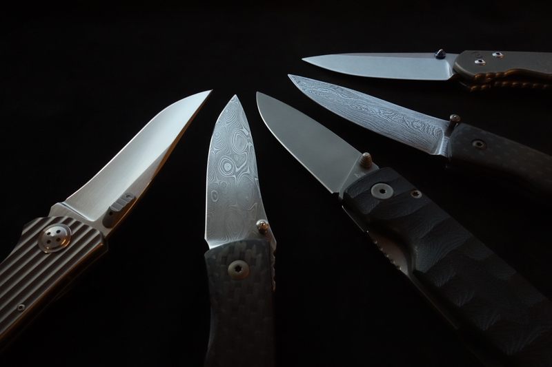

Ausgesprochen interessant herauszufinden, welche fühlbaren Unterschiede sich im Lauf der Zeit bei den beiden so gut wie identischen Messerchen herauskristallisieren werden. Schärfe, Schneidfreude, Standfestigkeit, Schärfbarkeit … Damast rostfähig meets Damast rostunfähig. Kanonenrohr trifft SB1 :lach:. Nach spontaner erster Einschätzung schneiden beide exorbitant gut. Leo 3 geht gefühlt eine Spur aggressiver zur Sache. Oder war es doch „Niob“? Schnell nochmal das Papiertest-Orakel befragen …
Die Magical Mystery Tour
Was übrigens den üblen Geschmack angeht, den „Leo 3“ verbreitet, gab es Hoffnung. Konsequentes tägliches Patinaisieren trug Früchte. Mit ein wenig Mühe und Geduld hätte er möglicherweise ein halbwegs „geschmackloser“ rostfähiger Damast-Folder werden können. Das Problem ist allerdings, daß beim Schnitzen die Patina jedesmal wieder so gut wie verschwindet (abgekratzt wird). Und das Theater geht von vorne los. Bei Eintreffen von „Niob“ haben wir ihn daher restlos entpatinaisiert und endgültig vom Küchendienst befreit. Dazu haben wir ihn komplett auseinandergenommen und von Grund auf gereinigt. Er war ganz schön sauer ...
