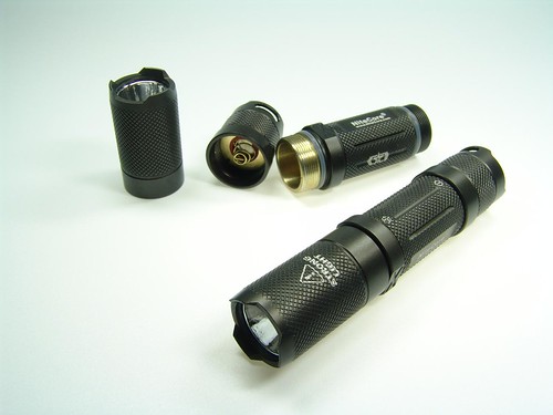

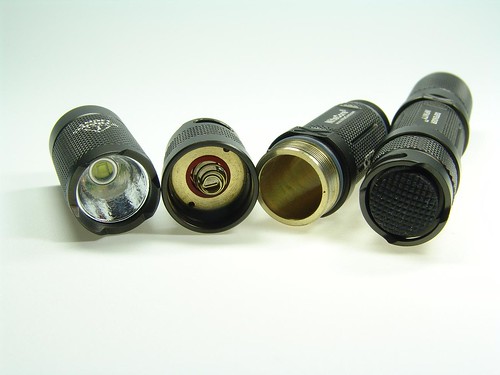

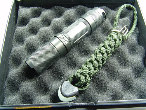

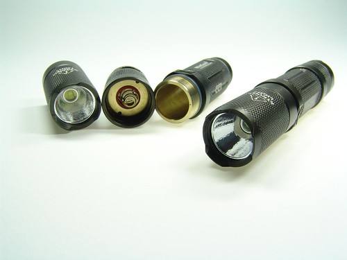

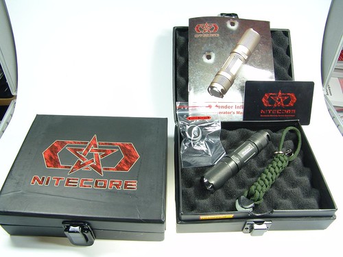

Meine ersten Bilder:
Rest folgt.

Tolle Bilder einer tollen Lampe.
Nur zwei Dinge gefallen mir überhaupt nicht:
Die vielen Zeichen und Schriften darauf und das ich noch nicht einmal eine Shipping-Notification bekommen habe......

@Heinz
die Zeichen und Schriften sind wirklich nicht der Bringer.
NiteCore und Defender würd ich ja noch akzeptieren.
Plus und Minus außen für die Einlegerichtung der Batterien draufzupinseln, `n Warndreieck mit Strong Light und `n komischer Stern -> hätten die sich komplett sparen können.
Nur das Ding ist ne Lampe, die ich mir bestimmt nicht lange anschaue, weil ich fasziniert von der Arbeit der Hersteller bin.

Hallo Olaf,
Der ganze Beschriftungs Firelfanz ist vermutlich mit Laser gemacht, obwohl im CPF einer meinte, das sei gedruckt.
Kannste mal nachsehen ?

Danke für den Tip mit der Bat. werd ich probieren.
Ich weiß zwar nicht, wie gelasert aussehen muß, nur gedruckt ist das sicher nicht.
Sogar starkes rubbeln mit bis zu Körnung 320 durch ein Schmirgelpad läßt die Schrift nicht verschwinden.
Ist zwar jetzt etwas schwerer lesbar aber noch deutlich sichtbar. Ganz wegrubbeln läßt sich das garantiert nicht.
Gut bei der Aktion, die Anodisierung hat auch keine Spuren dabei bekommen.
