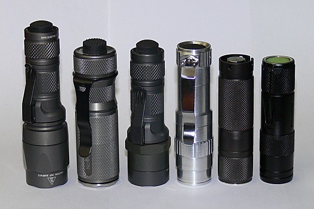

Größe EX10/Novatac/IncenDio

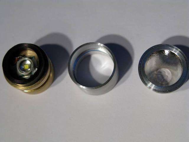

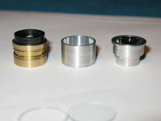

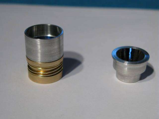

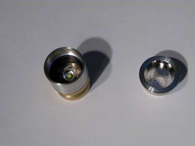

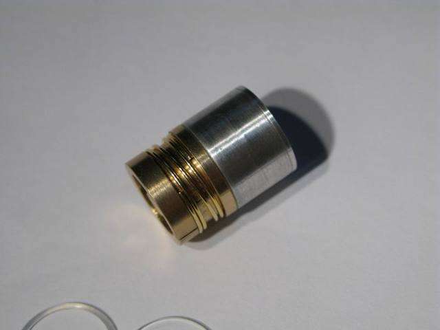

So, das Update auf einen MCR Reflektor ohne Ringybeam habe ich vorhin mal kurz gemacht, dazu auch gleich den Star mit Led rausgeworfen und eine R2 eingestzt, mit einer wirklich schönen weißen Lichtfarbe ohne ins blaue oder gelbe über zu gehen, diese sitzt nun direkt auf der Pill mit AA Epoxy, vorher war es ein Star auf Paste.
Eine gedrehte Kunststoffhülse sitzt nun in der Pill die fest und sauber mit dem Adapter zwischen Reflektor und Pill zusammen geschoben wird, der Reflektor wird dann in die Kunstoffhülse und den Adapter geschoben, alles sitzt bombenfest anander aber trozdem sofort demontierbar da nur gesteckt.
Es war ein MCR XR 19 angepasst auf die richtige Größe und einer kleinen Stufe vorne für den O-ring.
Das Ergebnis ist ein sehr schöner weicher Beam ohne Ringe etc. ein wenig heller ist sie auch noch geworden und die Farbe stimmt nun auch.
Den SS Bezelring habe ich auch noch vorne ein wenig verkleinert, irgendwie war er im Durchmesser etwas größer als der Kopf selber und ein wenig scharf außen.
Mehr Verbesserungen fallen mir gerade nicht ein.
Bis auf ihr Design gefällt sie mir gut, das Dimmen könnte aber wesentlich schneller gehen, wie früher bei den Bulks.
Nun noch ein paar bilder dazu, das Original kann man oben auf den Bildern von Stefan sehen.
Hallo Laser,
das ist eine sehr schöne Arbeit!
Ich wünschte ich hätte eine Drehmaschine, denn diese Verbesserung scheint wirklich einen Nachbau wert zu sein.
Warum hast du zur Führung des Adapters die Kunststoffhülse mit eingebaut? Auf dem letzten Bild scheint es so als wäre die Bohrung für die LED etwas zu gross. Vieleicht deswegen!?!
Ausserdem sieht es so aus als wäre die LED nicht 100% mittig. Täuscht das auf dem Foto? Wenn nicht, lässt sich das trotz Epoxy noch korrigieren?
Kannst du bitte mal ein paar Beamshots machen!?!
Würde mich sehr interessieren ob die Verbesserung wirklich so deutlich ist.
Der Bezel-Ring ist auch bei mir minimal grösser. Der Überstand könnte bei einem Sturz allerdings von Vorteil sein.
Um den zu hohen Widerstand beim schalten zu verringern, habe ich einen etwas kleineren O-Ring eingesetzt. Mit dem richtigen Schmiermittel sollte aber auch der originale flutschen. Ich habe leider nur zu zähflüssige Sachen hier, vieleicht funktioniert sowas wie Nanolube.
Sie sitzt schon absolut mittig, das wirkt so weil ich mit der Kamera nicht direkt von oben sondern von der seite das Bild gemacht habe, wenn man das bild bei tageslicht gemacht hätte wäre es anders.
Also die Kunststoffhülse ist passgenau für den Reflektor, damit alles ganz genau mittig sitzt und der Reflektor auf der Led genau aufliegt, die Aluhülse drum rum passt sich nur beiden sachen an und hat den Sinn wieder genug masse und ein Verbindung zwischen allem herzustellen damit die Wärmeableitung passt.

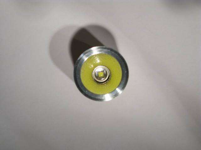

Die beiden haben ja (lt. Fenixstore) die gleiche Led (eine Cree XR-E Q5) am Start, ist es da üblich, das die Led's (bzw. die "Hintergründe") dennoch unterschiedlich aussehen?
Die Ex10 ist weiß, die D10 ist gelb :confused:
Ja das ist möglich!
Die LEDs mit silbernem Hintergrund sind nur neueren Herstellungsdatums.:ahaa:
Da wurde die Produktion leicht modifiziert und das Phosphor nicht mehr großflächig in der ganzen LED verteilt sondern nur noch dort, wo es wirklich gebraucht wird.
Das hat weder Einfluß auf die Helligkeit noch auf die Lichtfarbe.
Mit anderen Worten Q5 in gelb ist genausogut wie Q5 in silber:super:

Ein Vergleich mit anderen kleinen Lampen zeigt, daß die EX10 bei der Baugröße von Lampen mit Endschalter an der Grenze des derzeit Machbaren liegt. Die gleich lange Lumapower IncenDio hat beispielsweise nur einen mechanischen Schalter unbekannter Qualität, der nicht auswechselbar ist.
Von links:
101,7 mm, 82 Gramm, Surefire E1L
89,4 mm, 92 Gramm, Novatac
87,9 mm, 71 Gramm, Surefire E1E (auf Led umgebaut)
85,1 mm, 70 Gramm, Eigenbau
75,9 mm, 58 Gramm, EX10,
75,9 mm, 50 Gramm, Lumapower IncenDio
An meiner EX10 habe ich den sehr weichen roten O-Ring am Ende des inneren Batterierohres durch einen etwas kleineren (12x1,5) und deutlich härteren aus meinem Fundus ersetzt. Der ließ sich etwas schwerer montieren als der Originale, der Schalter lässt sich jetzt aber deutlich leichter betätigen.

1: piston rausnehmen, fett abwischen und auch im gehäuserohr, die fabrik hat bei der ersten serie ein zu dickflüssiges fett verwendet.
2: falls es immer noch nicht funktioniert, versuch den kontaktring um 180 grad zu drehen.
3: falls es immer noch nicht funktioniert, versuche den spalt im kontaktring zu vergrössern.
warscheinlich hast du ein montagsmodell erwischt, man muss sehen das diese konstruktion für den hersteller neu ist. 4sevens wird sich der sache annehmen, seine email ist fenixstore at gmail.com
seit ein paar tagen teste ich die 123 version und beim zerlegen ist mir aufgefallen das zu viel fett drin war, nach dem abwischen ging es spürbar leichter.
nachtrag btr der entladung, nachdrehen des kopfes in den "tactical mode" wird der kontakt unterbrochen und es wird absolut kein strom verbraucht, o-ton 4sevens
