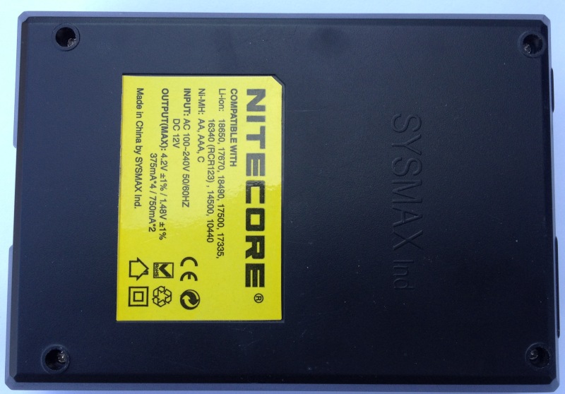

Die Aufkleber sind jetzt gelb, statt blau und nennen Nitecore als Hersteller, statt Jetbeam.
Der rückseitige Aufkleber trägt angepasste technische Daten und unterstütze Akkuformate.

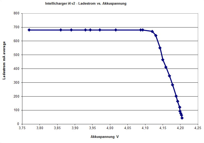

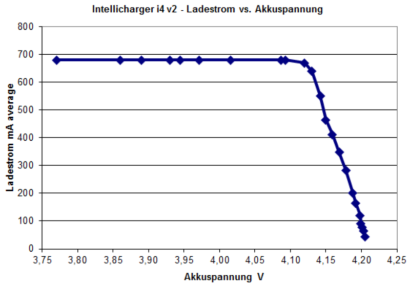

Allerdings sind nominale 750mA Ladestrom für das kleine Formate 10440 zu hoch und für 16340er grenzwertig hoch.
Für 18650er ist der Ladestrom ehr gering, zumal er sich auf zwei Schächte verteilt,
wenn Schacht 1+3, oder und Schacht 2+4 bestückt sind.

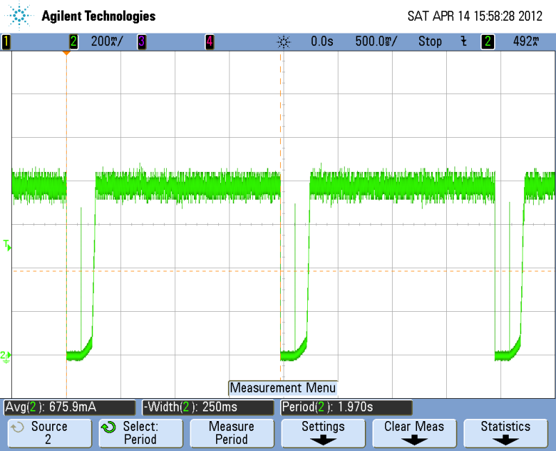

Praktisch werden 750mA nicht erreicht, sondern nur 680mA als Mittelwert, wenn nur ein Akku pro Ladekanal bestückt wird.
Dennoch lädt der i4 V2 Lithium-Ionen-Akkus sehr gleichförmig auf.
Es dauert halt nur viele Stunden, bis vier 18650er geladen sind. (bis zu 9,8Std.)

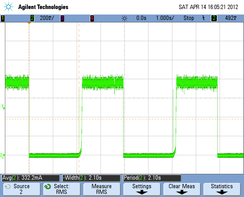

Da der Ladestrom jeweils nur für zwei Sekunden an einem Akku eines Ladeschtpaars anliegt und dazwischen eine Ladepause besteht, ist der mittlere Ladestrom nur ~340mA, wenn zwei Akkus pro Ladeschachtpaar eingelegt sind.
Sieht man von dem zu hohen Ladestrom für 10440er ab, lädt der i4 LIR sehr gleichförmig, bis auf 5mV identisch.
Wer mit der langen Ladezeit leben kann und 10440er und ursprünglich zugesagte 26650er nicht verwenden will,
erhält ein Ladegerät, das genau dem CC/CV Ladeverfahren folgt und LIR uniform lädt.

Neue Version von SYSMAX/Nitecore, aus 2012
Rückansicht der 2012er Version

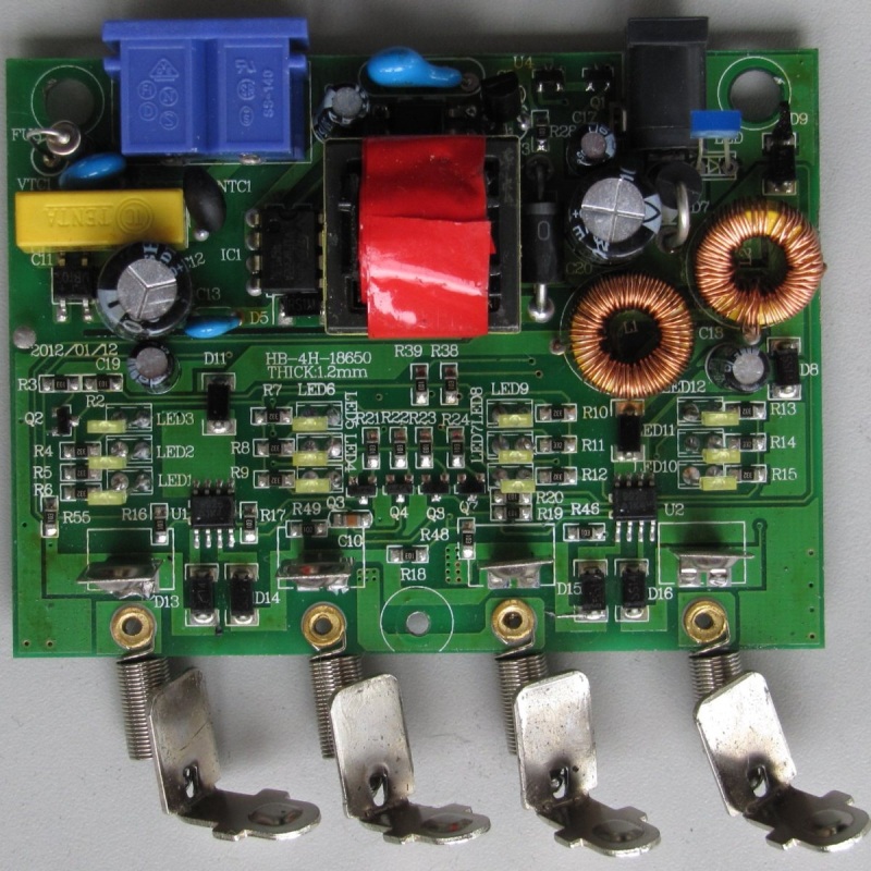

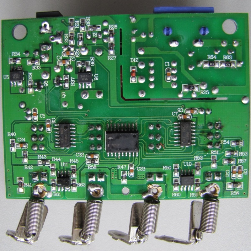

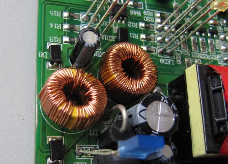

Platine von oben
Platine von unten

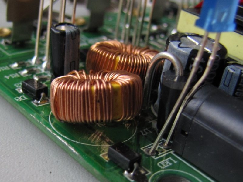

Spulen ohne Befestigung

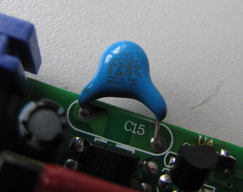

Kondensator mit Prüfzeichen
Ladekurve für 18650er Akkus
Ladestrom mit einem 18650er
Ladestrom mit zwei 18650er (Schacht1+3)

Platine von oben
Platine von unten
