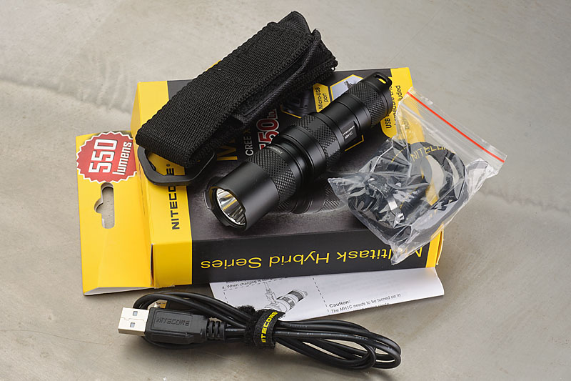

Die MH1C kommt in einer Pappschachtel.

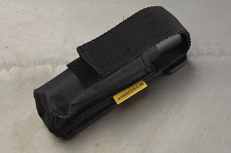

In der Schachtel befindet sich die Lampe selbst mit eingelegtem Akku von Nitecore, ein Holster, einen Beutel mit einem Lanyard, einer Ersatzschalterkappe und zwei O-Ringen sowie einem abnehmbaren Clip.
Weiterhin findet sich in der Schachtel noch die Bedienungsanleitung in Englisch und Chinesisch, eine Garantiekarte , ein Werbeblättchen sowie ein Ladekabel USB auf micro-USB.
Alles in Allem also ein rundum glücklich Paket mit allem was man zum Betrieb der Lampe benötigt.
Verpackung:
Inhalt:
Lampe im mitgelieferten Holster:

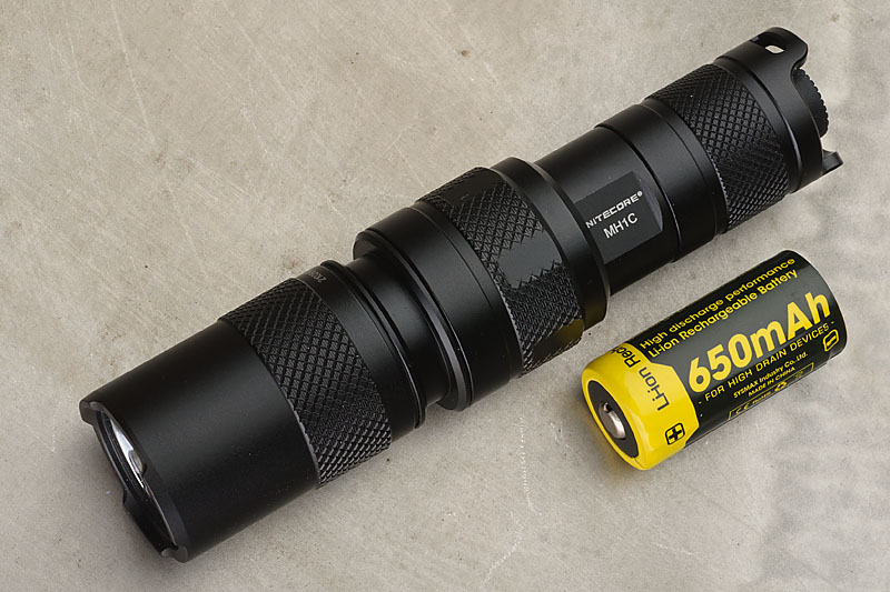

Für eine Lampe mit 1X CR123 ist die Nitecore ziemlich lang geraten.
Die integrierte Ladetechnik inkl. der Abdeckung mittels einer schraubbaren Hülse fordert hier ihren Tribut.
Hier die technischen Daten der Lampe:
Länge: ca. 10,9 cm
Gehäusedurchmesser: ca. 2,15 cm
Kopfdurchmesser: ca. 2,54 cm
Gewicht ohne Batterien: ca. 63 g
Leuchtmittel: CREE XM-L U2 LED
Leuchtleistung: max. 550 Lumen
Leuchtweite: 120 m
Batterie: 1 x RCR123/16340 Li-Ion Akku od. 1 x CR123A Lithium Batterie
Mikro-USB-Ladebuchse
Verpolungsschutz
Linse aus Mineralglas mit AR-Beschichtung
spritzwassergeschützt nach IPX-8
Gehäuse aus Luftfahrt-Aluminium HAIII anodisiert
Verarbeitung

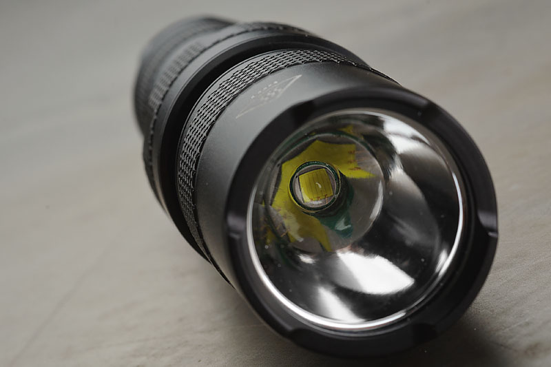

Da gibt’s nicht viel zu schreiben, hier habe ich nichts zu meckern gefunden...
Ob Gewinde Anodisierung oder zentrierte LED hier gibt sich Nitecore keine Blöße
Reflektor:

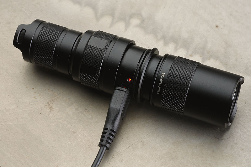

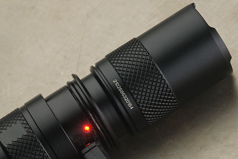

Um die Lampe zu laden ist diese an zu schalten.
Anschließend wird das Ladekabel in das Netzteil gesteckt und anschließend über die micro USB Buchse mit der Lampe verbunden.
Die Indikator LED neben der Ladebuchse blinkt wenn alles in Ordnung ist zwei mal pro Sekunde.
Sollte sie ununterbrochen sehr schnell blinken ist irgend etwas im Argen, beispielsweise ein falscher oder defekter Akku in der Lampe.
Wenn der Ladevorgang abgeschlossen ist leuchtet die Indikator LED dauernd.
Der nach Beendigung der Ladung entnommene Akku hatte 4,15V Spannung, da ist noch Luft nach oben.
Laden:
