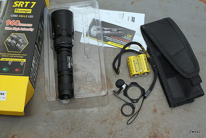

Lieferumfang

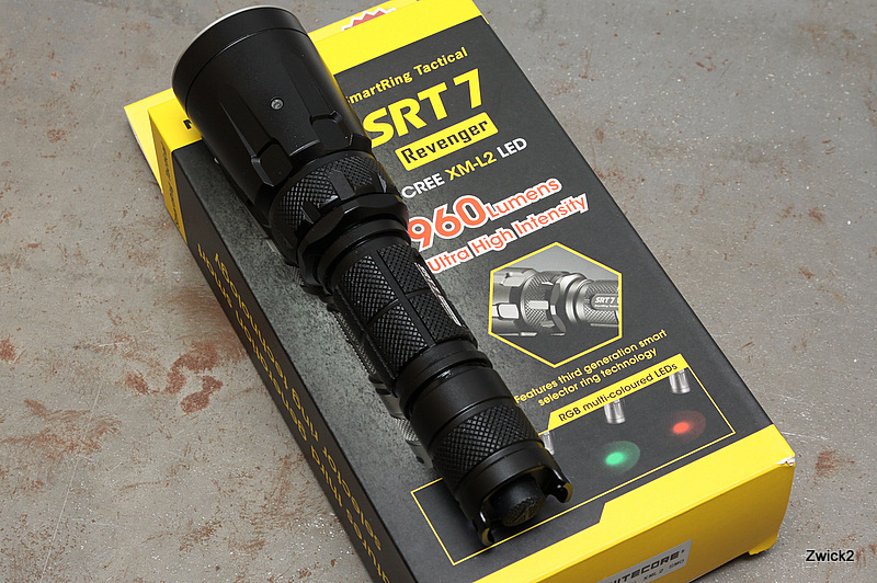

Geliefert wird die SRT7 in einem Pappkarton.
Darin befindlich ist ein Tiefziehteil aus Plastik, in dem die Lampe liegt.

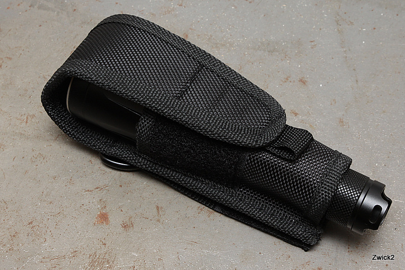

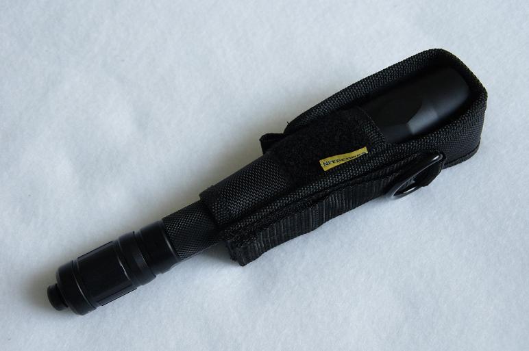

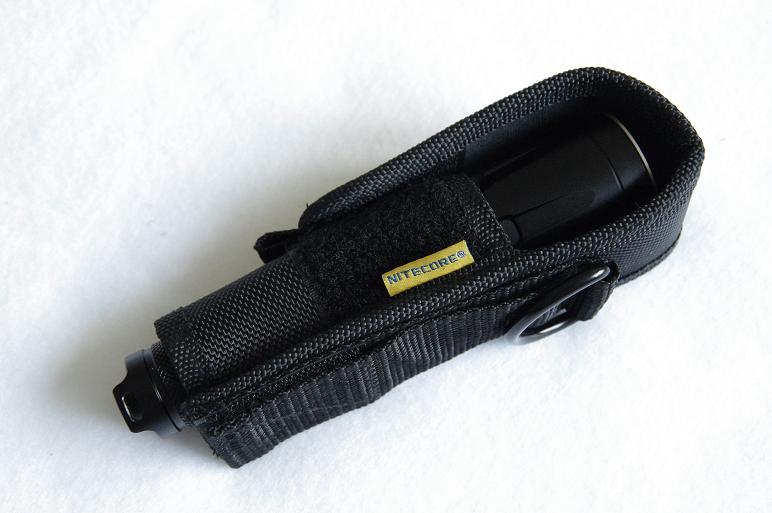

Auf der Rückseite findet sich dann ein Holster, ein Beutelchen mit Ersatzschalterkappe, Ersatz O Ringen, ein Lanyard, ein abnehmbarer Clip, sowie ein ebenfalls abnehmbarer Gripring aus Plastik.
Hinzu kommt eine Bedienungsanleitung, eine Garantiekarte, sowie zu guter Letzt ein kleines Werbeprospekt von Nitecore.
Verpackung:
Inhalt:

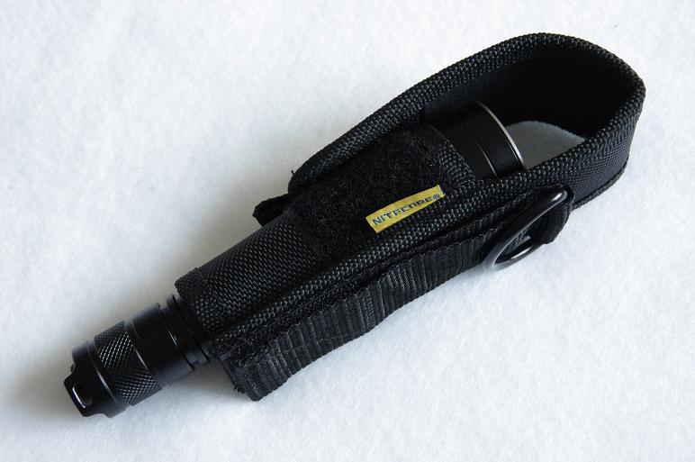

Lampe im mitgelieferten Holster:

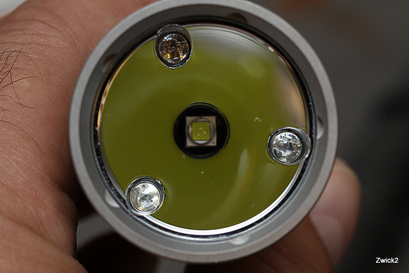

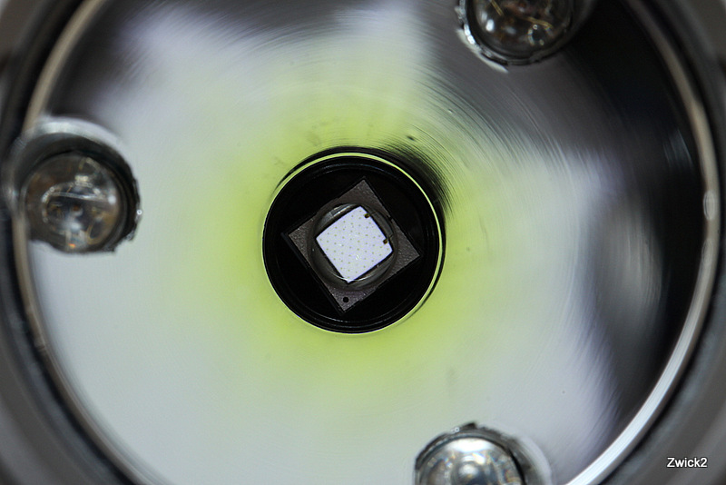

Die SRT 7 verfügt nicht wie andere Lampen dieser Größenodnung lediglich über eine Single LED, sondern hat darüber hinaus noch drei weitere im Reflektor intergrierte Multi Colour LED zu bieten.
Bei der Haupt LED handelt es sich um die neueste und in dieser Größe leistungsfähigste Creation aus dem Hause Cree.
Unterscheiden lässt sich diese recht einfach.
Das Die ist im Gegensatz zur bekannten XM-L nicht in einzelne Bahnen unterteilt, sondern vollflächig mit kleinen Löchern, wie man sehr schön am Foto der eingeschalteten SRT7 auf niedrigster Stufe sehen kann.

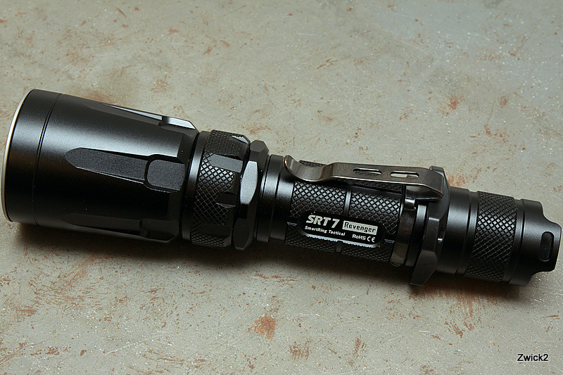

Länge: 158 mm
Kopfdurchmesser: 40 mm
Gehäusedurchmesser: 25,4 mm
Gewicht ohne Batterien: 173 g
Leuchtmittel: CREE XM-L2 T6 LED
Leuchtstärke: max. 960 Lumen
Leuchtweite: ca: 308 m
Batterien: 1 x 18650 Li-Ion Akku, 2 x RCR123 (16340) Li-Ion Akku oder 2 x CR123A Lithium Batterien
Verpolungsschutz
Linse aus Mineralglas mit AR-Beschichtung
spritzwassergeschützt nach IPX-8
Gehäuse aus Luftfahrt-Aluminium HAIII anodisiert
Edelstahlring am Lampenkopf
Batteriestandsanzeige
Titan beschichteter Clip
Smart-Ring-Technology der 3. Generation

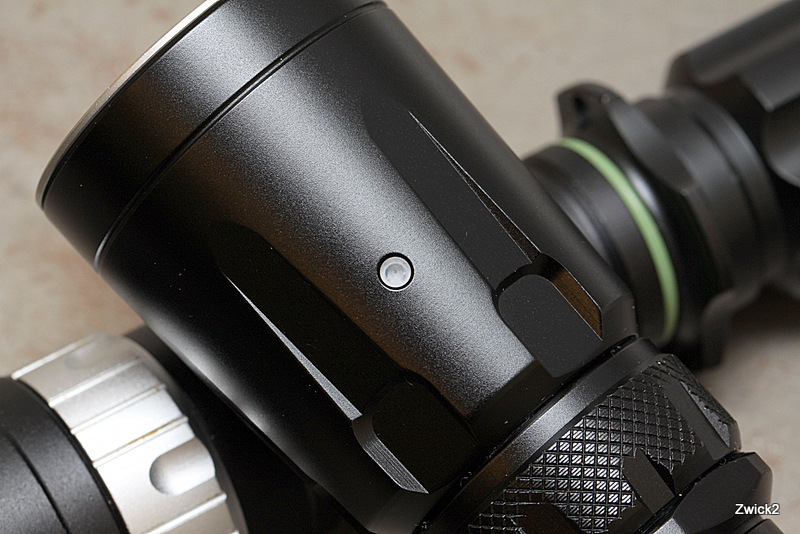

Ein Donut konnte ich nicht entdecken, die drei integrierten Farb LED stören den Beam nicht.
Hinzu kommt, das ja auch die drei zusätzlichen LED Platz benötigen.

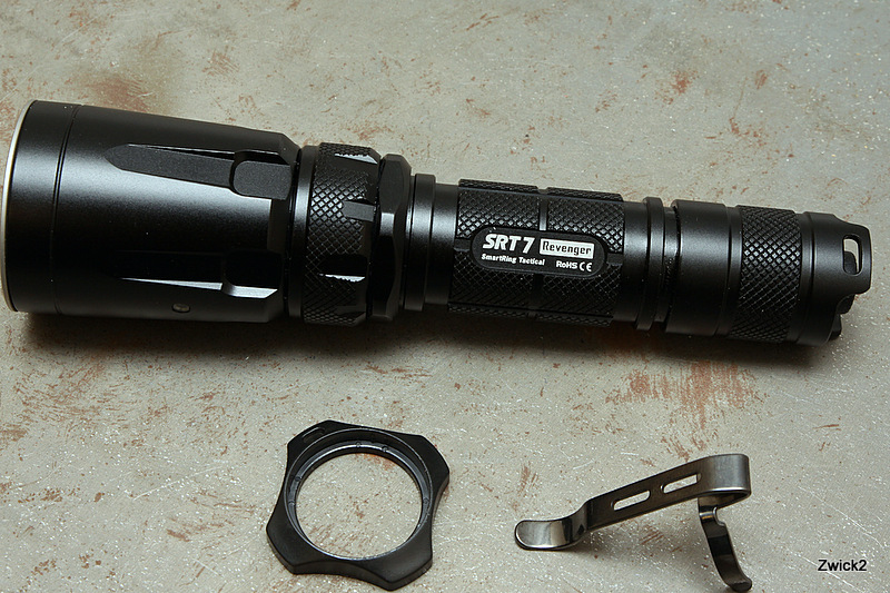

Verarbeitung
Hier kann ich mich erfreulich kurz fassen.
Die Verarbeitung ist einwandfrei, ich habe keine Kritikpunkte entdecken können.
Der Drehring als wichtigstes Bedienteil läuft super.
Die einzelnen Schaltstufen sind deutlich spürbar, der Drehring selbst läuft butterweich.
Hier kommt die SRT 7 schon ziemlich nahe an die Haptik einer Surefire U2 heran.

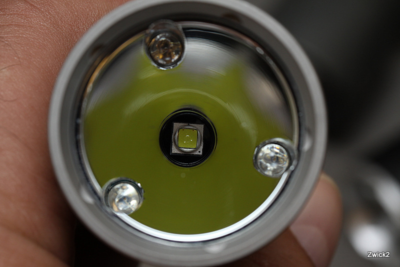

Reflektor:

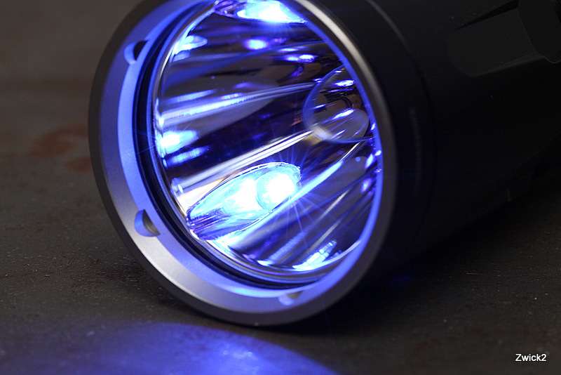

Blick auf die Haupt LED

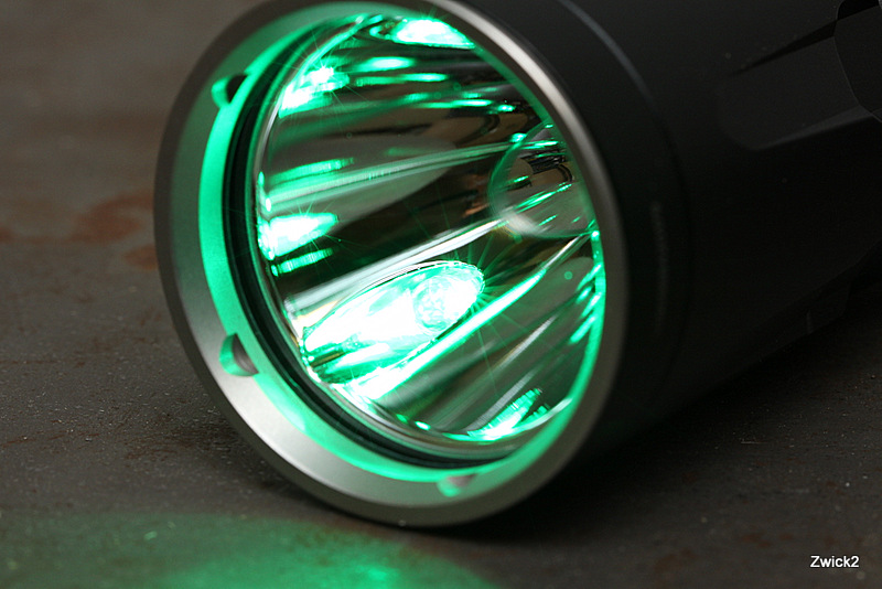

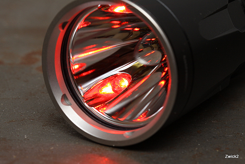

Blick auf die Farb LEDs

Dreht man weiter zur nächsten Rastung,feuern die zusätzlichen LED ein Strobe Feuerwerk ab und wechseln dabei ihre Farbe.
Die nächste Rastung lässt die Zusatz LED blau leuchten, anschließend folgen grün und rot.

Handlage:
Die Handlage der SRT 7 unterscheidet sich nicht zu der von Lampen ähnlicher Größe.
Mit dem Gripring kann die Handlage noch verändert werden, da der Gripring einfach abnehmbar ist, kann jeder für sich ausprobieren, was ihm mehr liegt.
Der abnehmbare Clip stört das Handling nicht.
Allerdings würde ih ihm nur die Funktion zuweisen die Lampe in einer Jacken oder Hosentasche zu halten.
Um die Lampe am Gürtel zu befestigen ist das mitgelieferte Holster wesentlich geeigneter.

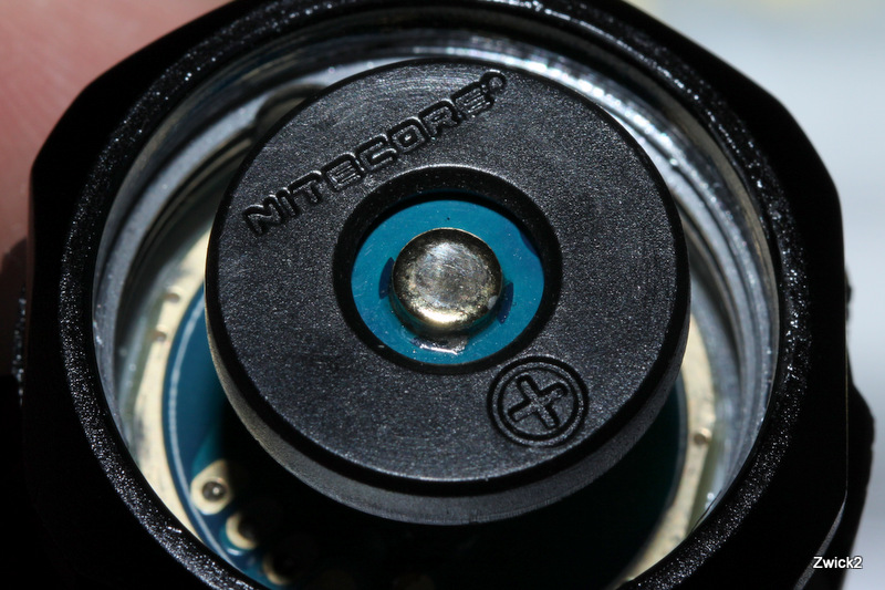

Die SRT 7 verdaut zwei CR 123, zwei 16340'er Akkus , sowie eine 18650'er. Wichtig dabei ist, keine Flattopakkus zu verwenden!
Also Nippel müssen vorhanden sein, sonst spielt die SRT nicht mit. :argw:
(mittlerweile sind Exemplare aufgetaucht, die mit Flattop Akkus funzen sollen, das ist aber die Ausnahme!)
mechanischer Verpolungsschutz

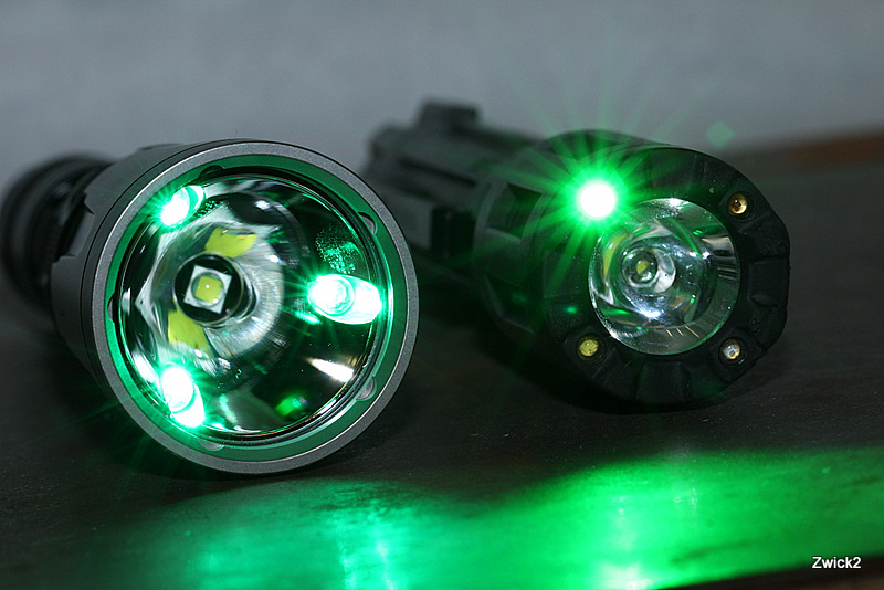

Der Beam der Haupt LED ist sauber und wird durch die zusätzlichen LED nicht gestört.
Der Spot ist klein und scharf abgegrenzt,der Spill ist homogen und für eine universell nutzbare Lampe ideal.

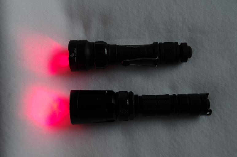

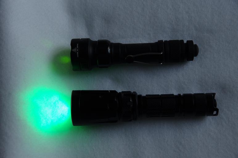

Abgesehen davon produzieren die Farb LED kein homogenes Leuchtbild.
Je nach Farbe liegt ein jeweils anderes Muster an, welches jeweils ein wenig nach Kaleidoskop aussieht. :staun:
Das kann eine Inforce Colour besser, was wichtig sein kann sofern man das farbige Licht nicht ausschließlich zu Signalzwecken nutzen möchte.
Als Signalleuchte ist es jedoch imho ziemlich egal ob der Beam der Farb LED's sauber ist oder nicht.
Nebenbei, die einzelnen farbigen LED der Inforce sind heller als die jeweils drei der SRT zusammen.....

Auch das Holster der Nitecore SRT7 ist gut verarbeitet, doch leider ist es etwas groß geschnitten. Man muß die Lampe schon sehr leicht ins Holster schieben, dass die SRT7 nicht zu weit hinein rutscht.
Das Holster ist so großzügig geschnitten, dass es mit dem Surefire UNR Commander perfekt genutzt werden kann.

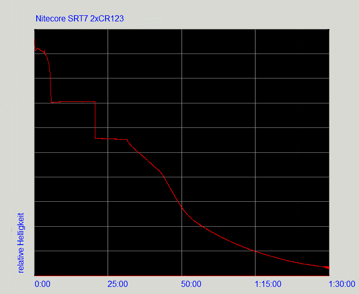

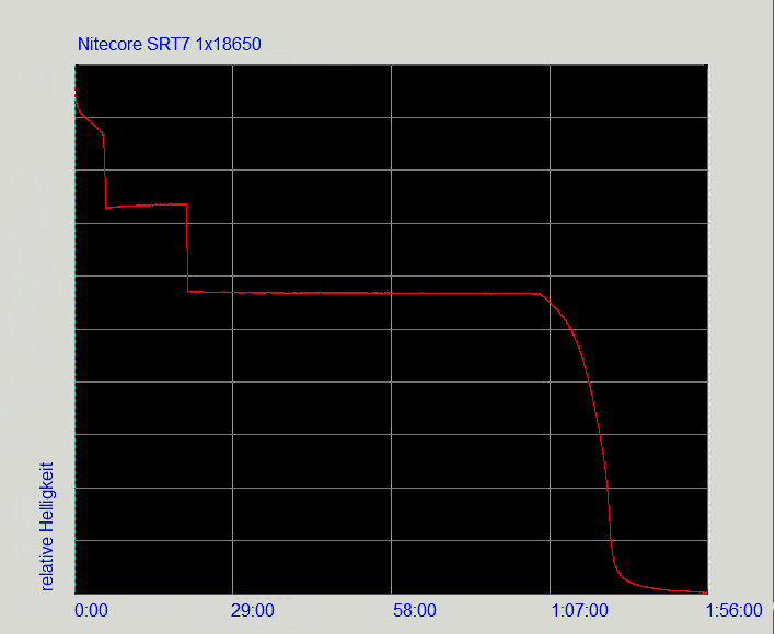

Regelung
mit 18650:
Akkuendspannung: 2,77V
mit 2xCR123:
Das ist vernünftig geregelt, keine Frage.
Anfangshelligkeit ist nahezu ident (2% Unterschied)
50% werden erreicht
mit 18650 nach 1:31h
mit 2xCR123: nach 0:47h

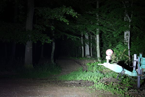

ich war mal wieder am Wäldchen um einige Beamshots in der Natur zu machen. leider war mein Testgebiet etwas zugestellt mit Baumaschinen.
Als Vergleichslampe fand ich die Fenix TK 60 am Besten, die kommt dem Beam am Nächsten.
Die Lampenposition ist wie gewohnt zum Schild mit genau 30m eingemessen um zu anderen, von mir getesteten Lampen, bessere Vergleichsmöglichkeiten zu haben.

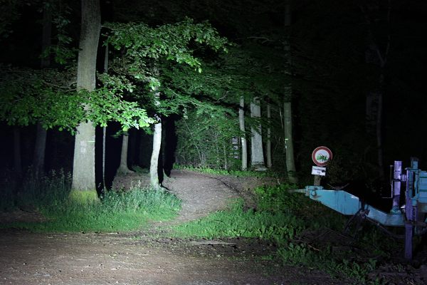

Hier nun die Bilder:

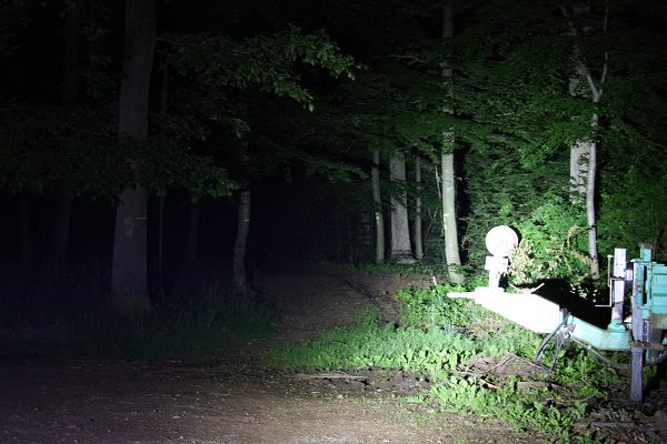

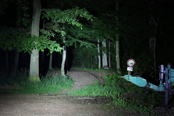

Alle Bilder wurden mit der gleichen Kameraeinstellung nacheinander gemacht um Unterschiede der Beams zu zeigen.
Nitecore SRT7 960 Lumen auf den Weg gerichtet
Fenix TK60 800 Lumen auf den Weg gerichtet zum Vergleich
Nitecore SRT7 960 Lumen auf das Schild gerichtet in 30m Entfernung
Fenix TK60 800 Lumen auf das Schild gerichtet in 30m Entfernung zum Vergleich
Die Fenix TK60 hat etwas mehr Spot und einen deutlich größeren Reflektor, daher wirkt sie im Zentrum heller.
Zudem die SRT 7 auch etwas an Lichtleistung im Spot, duch die eingelassenen bunten LED im Reflektor, verliert.
Hier wird kein Licht nach vorne reflektiert, das macht sich eben bemerkbar.

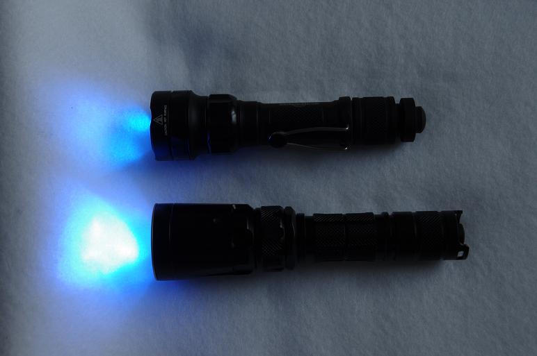

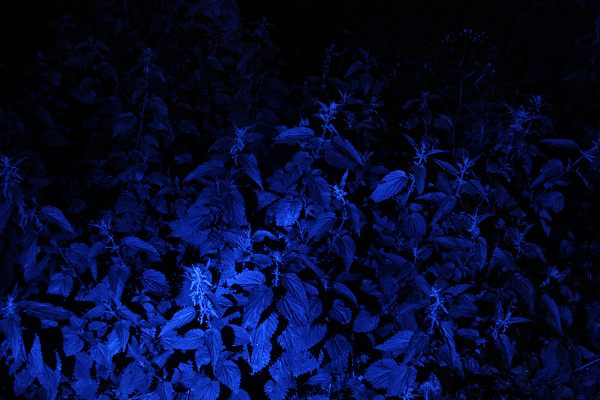

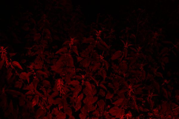

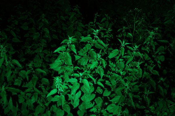

Nun zu den Farbigen LED´s
Zum Vergleich erst einmal ein Bild von der XM-L2 im absolut möglichen LOW
Auch hier wurden alle Bilder mit der gleichen Kameraeinstellung nacheinander gemacht um Unterschiede der Beams zu zeigen.
Die Entfernung zur Pflanze beträgt ca. 1,5 Meter.
Wie man unschwer erkennen kann sind die roten LED´s deutlich dunkler als Grün und Blau.
Der Beam, der an einer Wand unsauber erscheint, relativiert sich in der Praxis wie man sieht. An den Pflanzen zeigen sich keine Kränze.
