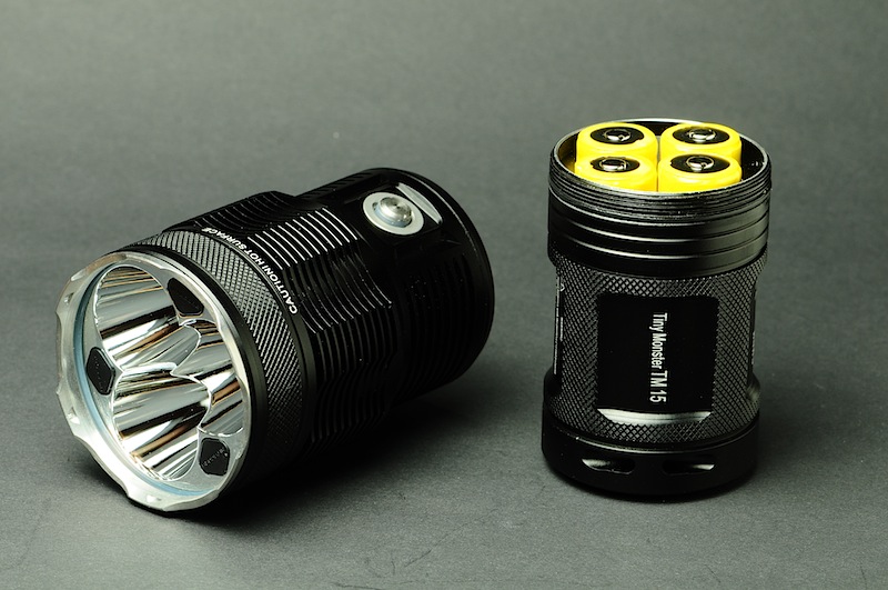

Wir haben von Frank Wöhler (KTL-Store) eine nagelneue Nitecore Tiny Monster 15 bekommen. Vielen Dank dafür!!
Die TM15 ist eine Lampe mit 3x Cree XM-L U2. Sie liefert laut Hersteller 2450 Lumen und die 4x18650er lassen sich über den mitgelieferten Netzadapter laden, sodass kein zusätzliches Ladegerät erforderlich ist.

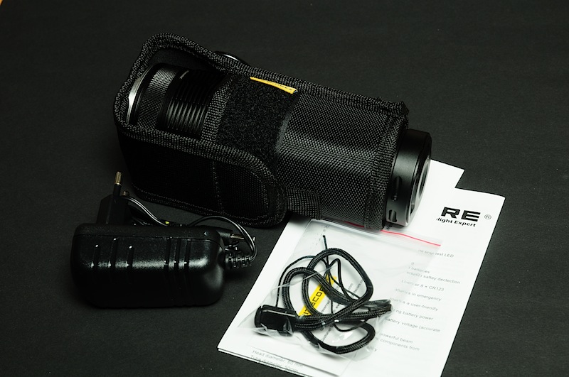

Lieferumfang

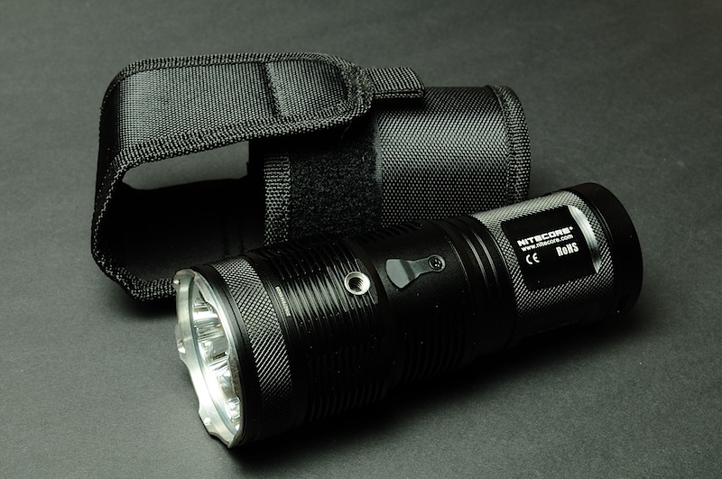

Die TM15 kommt in einem schlichten, braunen Karton mit Schaumstoffpolsterung. Als Zubehör kommt ein Corduraholster mit, das tut was es soll, es hält die Lampe gut, der Klettdeckel hält sehr gut und die Gürtelschlaufe lässt sich auch mit Klett öffnen und schließen. Außerdem ist hinten noch ein großer D-Ring aus Kunststoff, mit dem man das Holster irgendwo aufhängen/befestigen kann.
Dann ist das Netzteil mit einem etwa 1m langen Kabel dabei, ein Standard Lanyard und ein extra O-Ring.

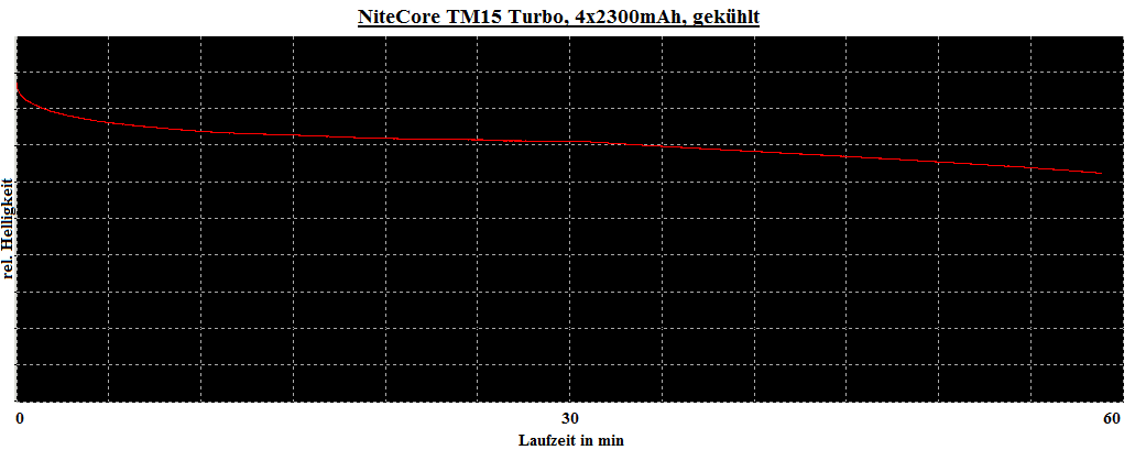

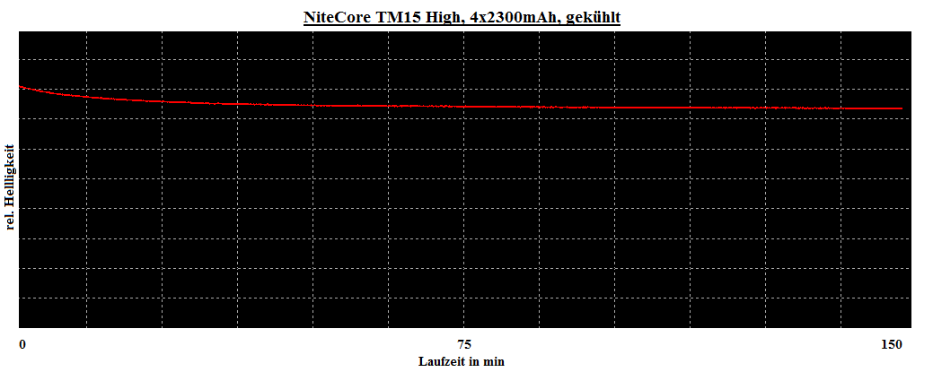

Leistung/Dauer: 2450 Lumen (1h), 1300 Lumen (3h10min), 570 Lumen (8h20min), 300 Lumen (16h30min), 95 Lumen (52h)

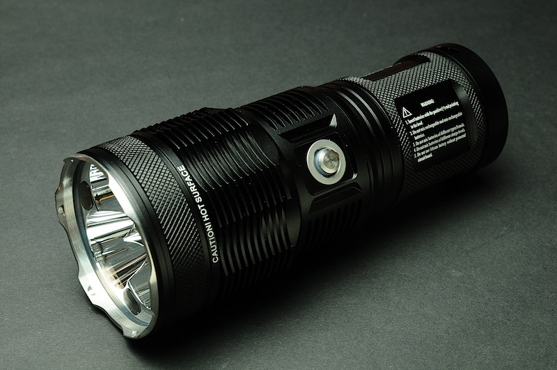

Verarbeitung
Zur Verarbeitung lässt sich eigentlich nicht viel sagen, außer dass sie meiner Meinung nach fast perfekt ist. Die Anodisierung ist fehlerfrei, das Knurling und auch die gefrästen Kühlrippen sind absolut makellos, die Gewinde sind super, der Reflektor sieht sehr sauber aus und die LEDs sitzen allesamt perfekt zentriert.

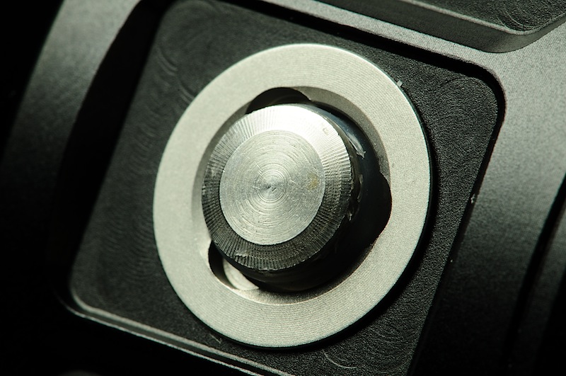

Der Schalter ist sehr ordentlich gemacht und obwohl er leicht schwammig wirkt, besteht keine Gefahr, z. B. ganz zu klicken wenn man nur halb klicken will. Der Schalter ist auch so konstruiert, dass man ihn nicht einmal richtig mittig treffen muss, daher sind auch seitliche Klicks kein Problem.
Ergonomie/Haptik
Die Ergonomie finde ich für eine Lampe dieser Größe wirklich gut. Natürlich ist sie recht klobig und auch schwer, aber wie soll es auch anders sein bei einer 4x18650er Lampe?
Wenn ich die Lampe in Hüfthöhe (Zeigefinger und Daumen vorne) halte, dann kommt mein Daumen perfekt auf dem Schalter zu liegen und wenn ich sie eher taktisch in Schulterhöhe halte (kleiner Finger vorne), bediene ich ihn mit dem Mittelfinger, was ich sehr bequem finde.
Generell ist das gute Stück aber trotz der Größe ein absoluter Handschmeichler, man will die Lampe kaum mehr aus der Hand legen, selbst meine Freundin mit ihren zarten Händchen fand sie sehr angenehm in der Hand. Nur die Dicke des hinteren Lampenkörpers, die natürlich den 4x18650ern geschuldet ist, könnte etwas geringer sein, das finde ich bei der Sunwayman T60CS mit 3x18650ern angenehmer, wobei mir dort der Schalter zu weit vorne liegt.

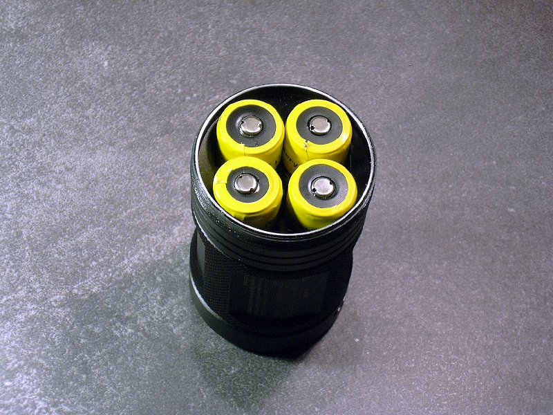

Stromversorgung
Die Stromversorgung ist laut Hersteller mit 4x18650 oder 8xCR123 möglich. Zusätzlich gibt es die Möglichkeit eines Notbetriebes mit 1x, 2x oder 3x18650 oder 2x, 4x oder 6xCR123. Dies wird jedoch in der Anleitung mit einer deutlichen Warnung nur für den wirklichen Notfall empfohlen.
Die Akkus müssen nicht separat in einem Ladegerät geladen werden sondern können mit einem einfachen Netzteil über das integrierte Ladegerät einfach an jeder Steckdose geladen werden. Dafür gibt es einen Anschluss, der mit einem Gummistöpsel schön dicht verschlossen ist.
Beim Laden und auch danach fungiert die blaue Beleuchtung des Schalters als Statusanzeige. Beim Laden blinkt sie jede Sekunde doppelt, leuchtet konstant, wenn die Akkus voll sind und blinkt mit hoher Frequenz, wenn ein Problem besteht, z.B. falsch eingelegte Akkus oder nicht aufladbare Batterien. Wenn das Netzteil nicht angeschlossen ist, fängt das Licht bei 50% Ladung an, alle 2 Sekunden einmal zu blinken und bei wenig Restladung zu flackern. Beim Einlegen von neuen Akkus und beim Versetzen in den Lockout Modus „verrät“ einem das Lämpchen die verbleibende Spannung, indem es z.B. für 3,6V drei mal kurz blinkt, eine Sekunde Pause macht und noch mal sechs mal kurz blinkt. Finde ich ziemlich cool, auch wenn ich es jetzt nicht mit Messgerät nachprüfen konnte.

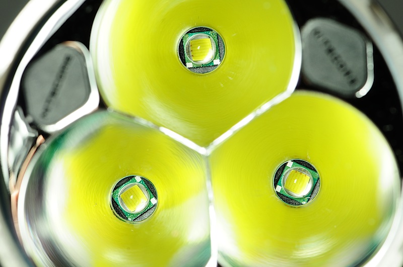

Lichtleistung/Beam
Zur Lichtausbeute kann ich nur sagen: Wow! Echt beeindruckend! Meine hellste Lampe ist die Surefire Fury und die TM15 übertrifft diese in Medium schon sichtbar, von High und Turbo ganz zu schweigen. Als Vergleichslampe habe ich hier eine Sunwayman T60CS. Diese hat laut Herstellerangabe max. 2100 Lumen was sich durch meine subjektive Betrachtung auch bestätigt. Der Spot ist bei der Nitecore merklich heller als der Spot der Sunwayman, der Spill ähnlich hell aber bei der Nitecore mit deutlich kleinerem Radius. Die Abgrenzung von Spot zu Spill ist recht deutlich aber doch mit fließendem Übergang. Farblich wirkt der Spot leicht grünlich und der Spill leicht lila. Was mir aufgefallen ist, aber das liegt halt an der Konstruktion mit den drei Reflektoren, die Nitecore wirft keinen Lichtkreis an die Wand, sondern eine „Lichtblume“.:D Stört aber draußen überhaupt nicht.

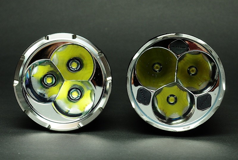

Hier möchte ich ein paar animierte Beamshots der Nitecore TM15 im Vergleich mit der Nitecore TM11
und der Niteye-40 zeigen.

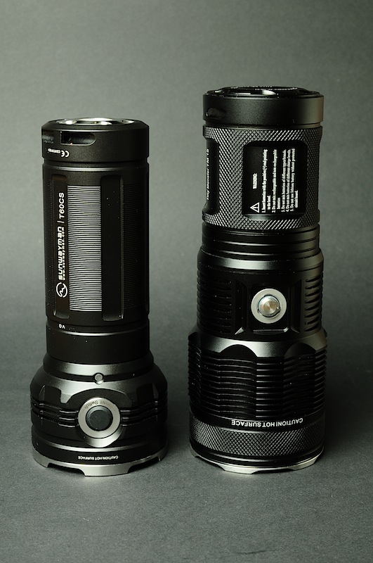

Zuerst der Größenvergleich der Lampen

Der Nachfolger der TM11 hat sich stark verändert. Die TM15 ist deutlich größer und schwerer geworden.
Dafür hat die TM15 aber mehr Power bekommen. Die 450 mehr Lumen machen sich gegenüber der TM11 deutlich bemerkbar. Das Lichtbild ist aber nicht mehr das gleiche.
Während die TM11 einen riesigen Sidespill hat, wird bei der TM15 das Licht durch die tieferen Reflektoren stark gebündelt.

Als Verbesserung sehe ich bei der TM15 den Taster an. Dieser steht jetzt höher vom Gehäuse ab. Dadurch lässt er sich im dunkeln besser
erfühlen. Auch ist die Bedienbarkeit des Tasters besser geworden.

Akku vollgeladen
direkt nach dem einschalten - 36500 Candela/Lux
nach einer Minute - 35500 Candela/Lux
Akku bei 3,6 Volt - 33000 Candela/Lux
nach einer Minute - 31500 Candela/Lux

Hier ein nicht ganz ernst gemeinter Größenvergleich:
zweimal "extra forte":
Also, da hat man was in der Hand!

Herr Wöhler hat uns die Lampe komplett einsatzfähig mit 4 nagelneuen Nitecore-Akkus überlassen. Deren Schrumpfschlauch
ist jetzt nicht gleichmässig abgelängt, aber bitte. Egal. Ist ja nicht Kosmetikerinnenkränzchen hier.
Akkus im "Magazin"
In der Bedienungsanleitung steht übrigens, man soll geschützte 18650er verwenden. Aber nicht weil ungeschützte
gefährlich wären, nein, weil sie zu kurz sind:
This product does not support 18650 rechargeable Li-ion batteries
without a protection circuit board as these batteries are too short for
the TM15’s battery compartment.

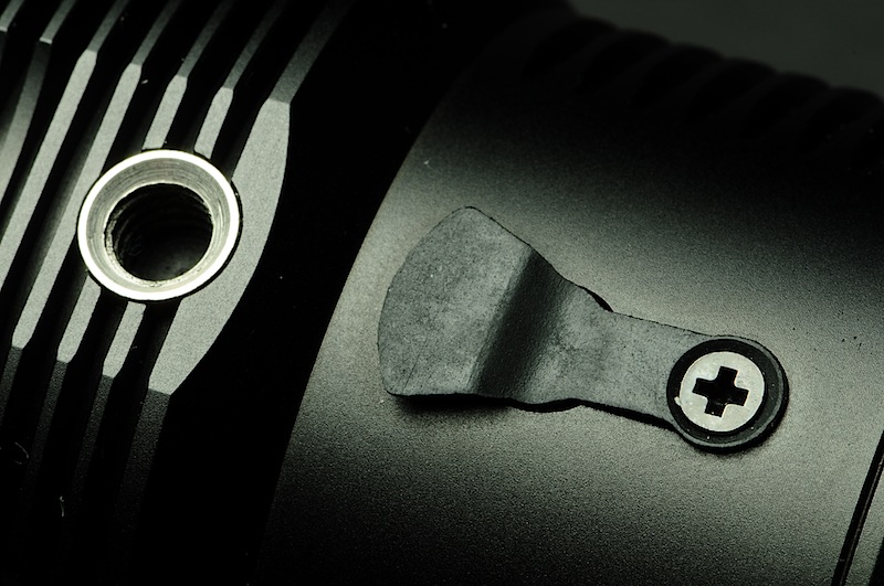

Die Gummiabdeckung der Ladebuchse; ja ok, eine Zeit lang wird der Gummimöppel schon überleben, es gibt aber
elegantere Lösungen, mit Schraubdeckelchen zB.

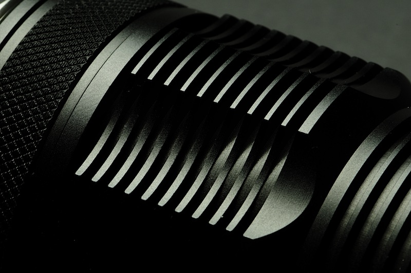

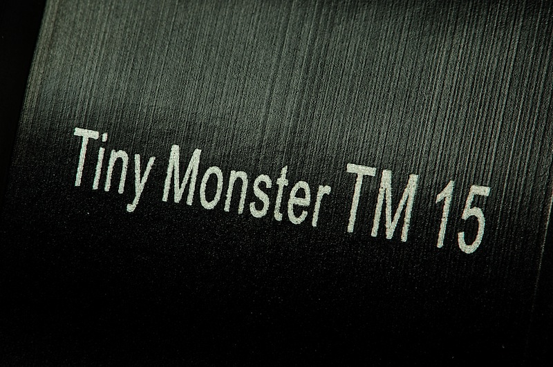

Verarbeitung
Auf den Fotos von der TM15 kann man durchaus meinen, dass die Verarbeitung
etwas zu wünschen übrig lässt (zum Beispiel die Frässpuren am Schalter),
aber hat man die Lampe in Natura vor sich wird einem schnell klar, dass man
nicht alles mit der Lupe betrachten sollte und die Makro-Ansicht von
Taschenlampenfotos kann in die Irre führen.
So kann ich sagen, dass ich die Verarbeitung von dem kleinen Monster sehr
gut finde und auch nichts zu beanstanden habe.

Ergonomie/Haptik
Da die Tiny Monster meine erste Lampe mit 3 XM-L ist und ich kein
Vergleichsprodukt habe, war ich von der Größe positiv überrascht wie klein
sie doch ist daher wohl auch "Tiny" im Produktnamen ;), auf den Bildern kam
sie mir größer vor.
Die TM15 greift sich gut an, da sich der Schwerpunkt der Lampe mit Akkus ca.
in der Mitte befindet, liegt das kleine Monster gut in der Hand, ohne
Kopflastig zu sein.
Dennoch ist die Lampe kein Leichtgewicht. Trägt man sie in der Jackentasche
tut sich ein leichtes Ungleichgewicht auf, -so wollte ich die Lampe nicht
länger mir mir herum tragen müssen, dann doch lieber bei einem Spaziergang
in der Hand, dann sieht man wenigstens, was vor einem ist, sofern die
Nitecore eingeschaltet ist ;)
Wie mein Vorredner schon schrieb, wäre es super, wenn man den Taster der
TM15 besser erfühlen könnte, ich habe mehrmals im Dunkeln das kleine Monster
drehen müssen, bis ich den Schalter gefunden habe.

Lichtleistung/Beam
Die Lichtleistung der TM15 ist beeindruckend und nicht zu verachten. 2450
Lumen nach ANSI sind eine Ansage. Gepaart mit dem Beam kommen die Lumen gut
zur Geltung.
Sicher ist der Beam nicht perfekt (Stichwort Blumenmuster), aber dennoch ist
er meiner Meinung nach sehr praxistauglich, woran der tief sitzende
Reflektor wesentlich zu beiträgt. Auf den Beamshots gefällt mir der Beam der
TM15 viel besser als jener vom Schwerstermodell TM11, hier hat Nitecore gute
Arbeit geleistet.

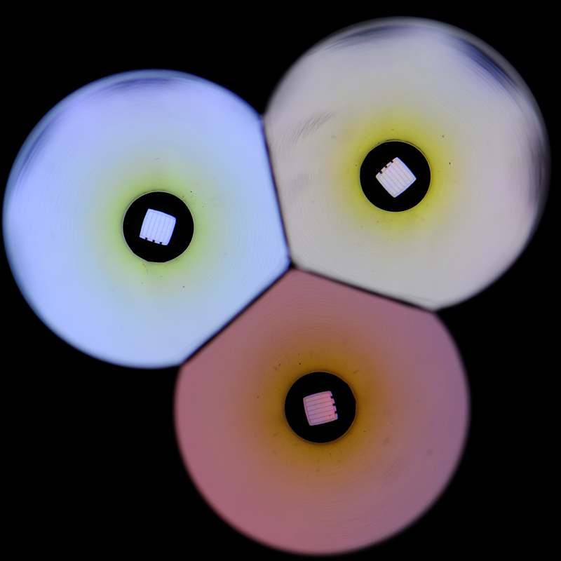

Eine Sache ist mir noch aufgefallen, die LEDs der Lampe leuchten nach, egal
ob im Lockout oder nich!
Tagsüber kann ich dieses Nachleuchten nicht wahrnehmen, nur im Dunkeln sieht
man, dass die LEDs noch ganz leicht leuchten. Das Interessante dabei ist,
dass sie in verschiedenen Farben nachleuchten, hier mal ein Foto:
Belichtungszeit: 30 Sekunden, Blende 8, Iso 200
Das Foto stellt das Nachleuchten extrem übertrieben da, selbst in dunklen
Räumen habe ich keine Leuchtkraft feststellen können, lediglich wenn der
Raum komplett dunkel ist, es kein Störlicht gibt und man ein paar Minuten
wartet, kann man einen wirklich ganz leichten Lichtschein wahr nehmen, als
Sehhilfe nutzt dieser Lichtschein rein gar nichts, mich hat er aber auch
nicht gestört. Auch tritt der Farbstich im Betrieb nicht auf, da leuchten die
LEDs alle sehr ähnlich.

Laufzeittest:
Hier noch der Laufzeittest. Getestet habe ich die Lampe mit den dazu bereitgestellten NiteCore 2300mAh Akkus.
Die Akkus sind nicht bester Qualität (Kapazität, Innenwiderstand, Spannungslage). Mit aktuelleren Akkus von Sanyo
oder Panasonic wären sicher deutlich längere Laufzeiten drin. Getestet habe ich aufgrund der Hitzeentwicklung mit
einer aktiven Kühlung (92 mm PC Kühler). So war auch ein Dauerbetrieb der Turbo Stufe möglich, was in der Praxis
sicher so nicht möglich ist. Die Lampe habe ich nach Blinken der Akku Warnung abgeschaltet, um eine Tiefenen-
entladung der Zellen zu verhindern. Sonst wäre sicher noch etwas Laufzeit möglich gewesen...
Die TM15 präsentiert sich gut geregelt. Ein gewisser Helligkeitsabfall ist aufgrund der enormen Leistung nicht vermeidbar.
Verglichen mit der Sunwayman T60CS (3x18650, 3xXM-L) zeigt sich, dass der Einsatz von 4x18650 durchaus sinnvoll ist.
Thomas
