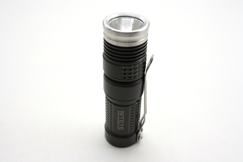

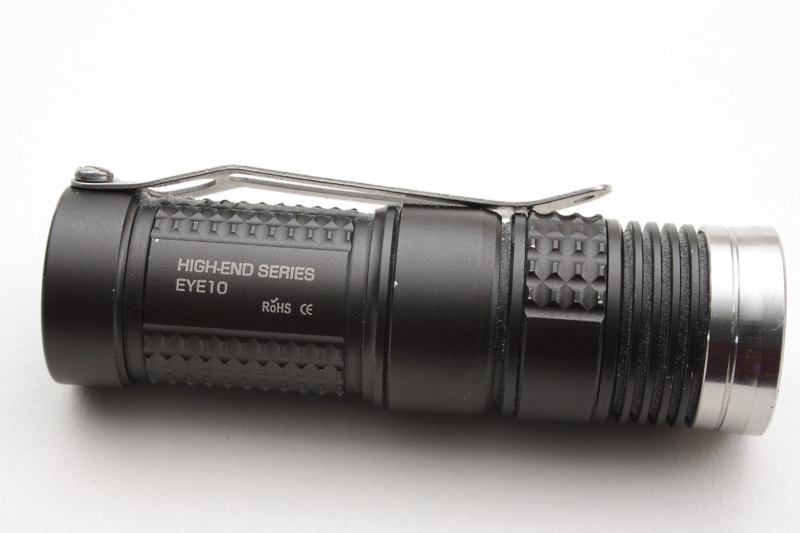

Diese Lampe ist irgendwie die "Ritter Sport" - zwar nicht quadratisch aber praktisch und gut. Sehr gut sogar.
Nachdem ich heute mitbekommen habe, dass sie teilweise hier bei uns unbekannt ist, ein paar Eindrücke:
(Die Lampe ist benutzt und hat die eine oder andere Macke und Staub ist auch dran, ich habe das wegen der Authentizizät auch absichtlich nicht geändert. Sieht man halt einmal was bei EDC rauskommt und nicht die staubgewedelten OTB-Fotos.)

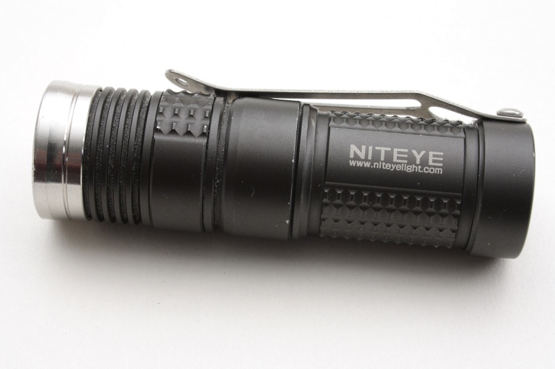

Die Lampe ist nun wirklich sehr handlich. Sie hat unter dem Head einen Drehring mit Rasten, da kann man die Helligkeit beinahe stufenlos verstellen.

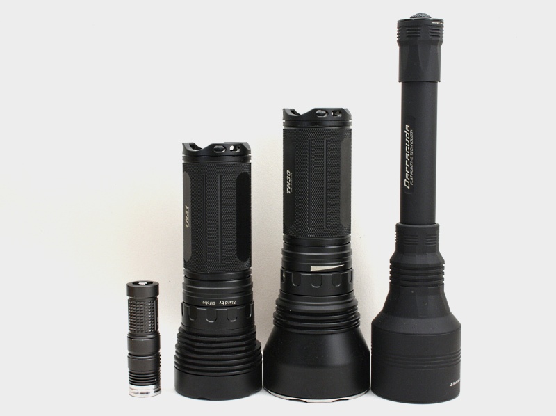

Größenvergleich mit anderen Lampen:

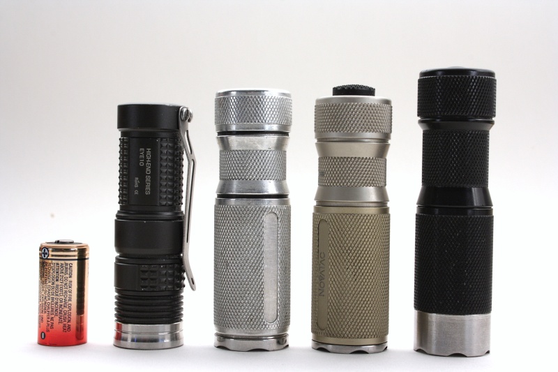

uups, das waren wohl die falschen, hier mit den CR123-Schwestern und einer Zelle:
...wie schon gesagt, klein und handlich. Einhandbedienung ist trotz des Drehringes überhaupt kein Problem und stand wohl auf dem Lastenheft der Entwickler.

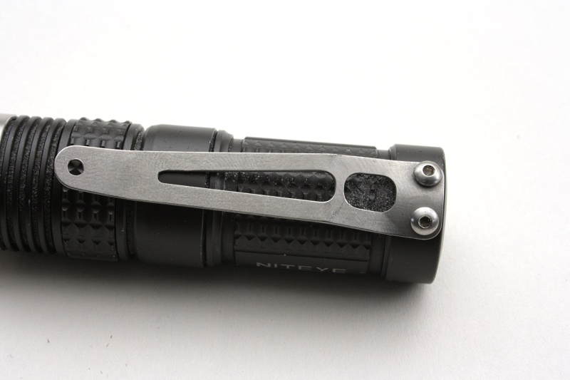

Clip für deep-pocket-carry:
Sitzt jetzt nicht soo stramm, dass man einen Handstand machen könnte oder sonstige Akrobatik, er ist aber geschraubt und für mich völlig ausreichend. Allerdings trage ich Lampen dieser Größe sowieso uneingeklippt irgendwo im Hosensack herumfliegend.

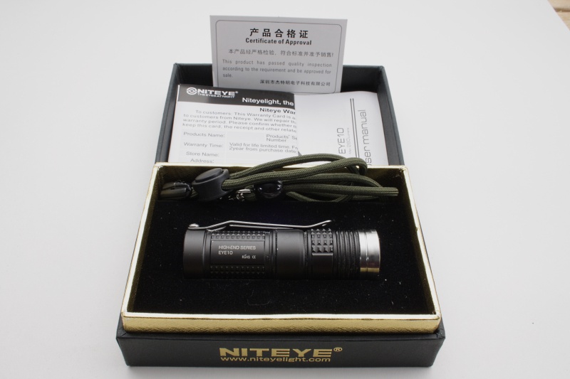

Lieferumfang:
eine hochwertige Box bei meinem Modell. Mittlerweile hat sich die Verpackung aber ich glaube etwas geändert, wenn ich mir Händlerseiten ansehe.
geöffnet:
Lampe, Lanyard, Anleitung, Garantiezertifikat und Überprüfungsbescheinigung. Alles was der als ordentlich und gründlich bekannte deutsche Konsument halt so braucht und haben muss
. Und für den Flashaholic reichts auch
Wie man den Lanyard allerdings durch diese Öse zwängen soll bleibt mir verborgen:
Egal, irgend ein winziger Schlüsselring findet sich dann wohl.

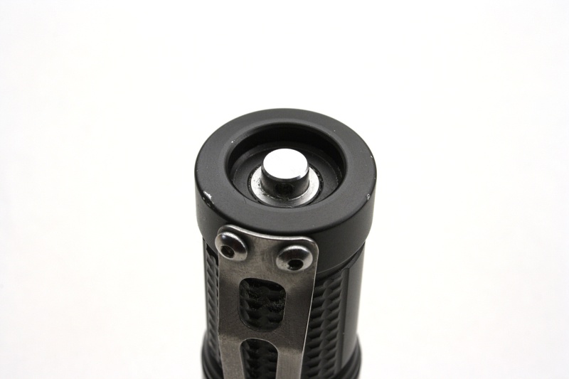

Tailstand perfekt:
da wackelt nix - passt. Außer ein Lanyard wäre dran - klar.

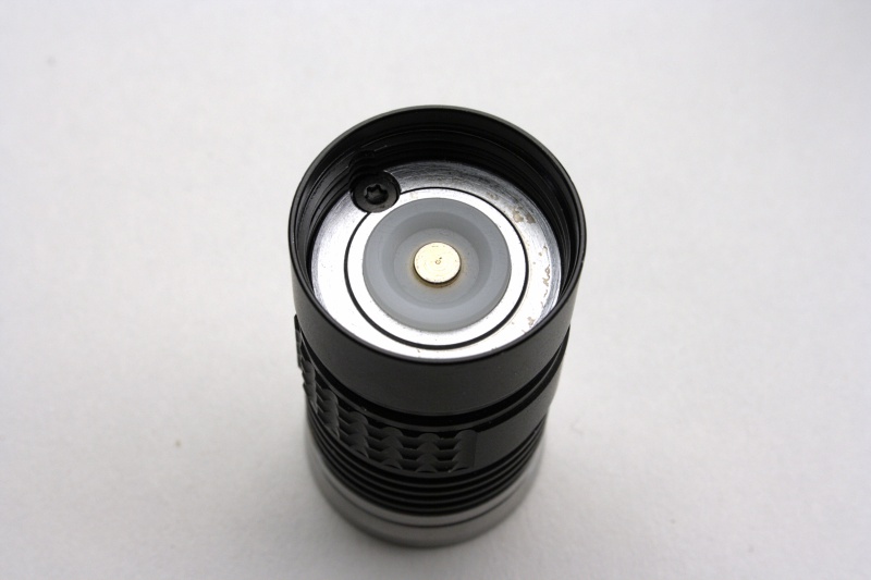

Blick in den Head:
saubere Verarbeitung, mechanischer Verpolungsschutz durch Ausschluss von Flat-top-Zellen.

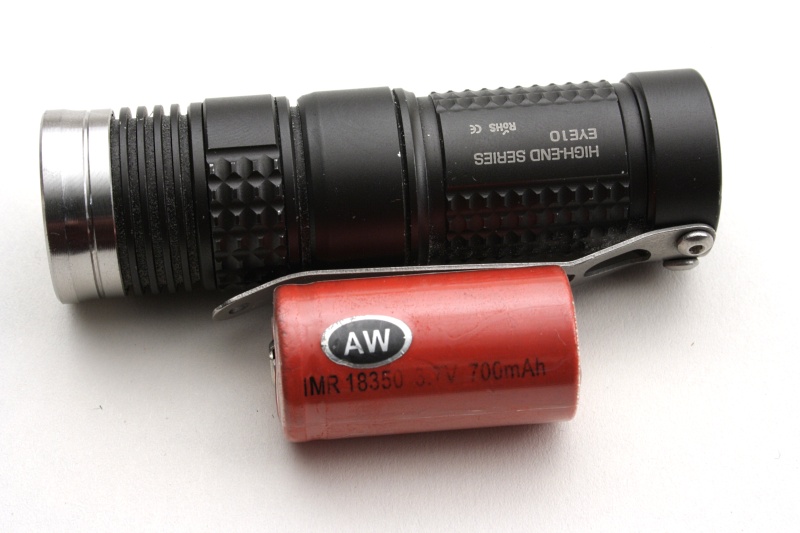

Die Lampe funktioniert mit CR123 Primärzellen und mit LiIon-Akkus. Und es passen nicht nur 16340er sondern auch 18350er.

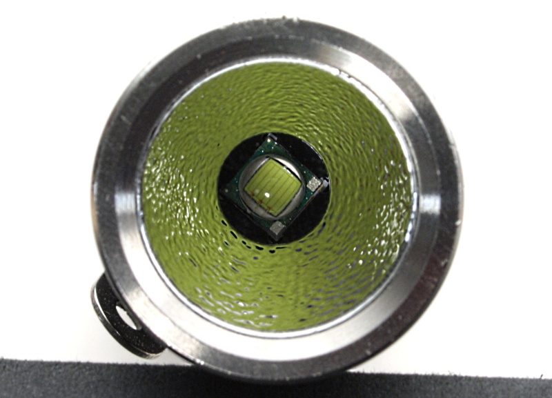

Je höheren Strom die Zellen zu liefern vermögen, desto heller wird auch die Lampe, dazu habe ich Messungen angestellt, zuvor allerdings noch ein Blick zur LED:
die drei Bonding-Drähte verraten die XM-L welche hier ihren Dienst verrichtet. Der Tint ist übrigens sowas von überhaupt nicht grün, sondern rein kühl weiß. Ich liebe das.

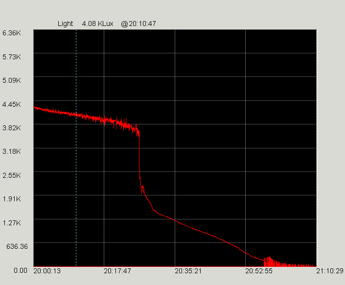

Doch nun zu den Laufzeitmessungen auf höchster Stufe:
CR123:

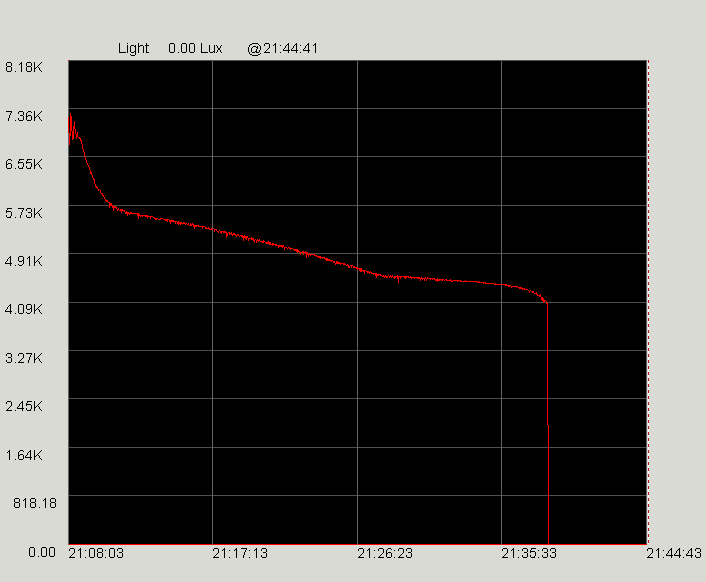

16340 LiIon prot.:
das wird schon deutlich heller, wenn auch nicht für sehr lange Zeit...

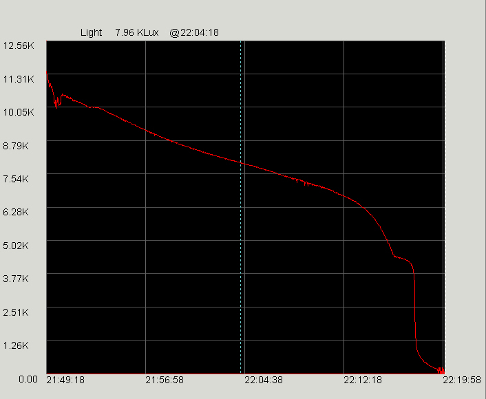

und hier mit AW IMR 18350:
Das ist mehr als doppelt so hell wie mit einer CR123. Das Lämpchen wird auch sehr ordentlich warm (heiß). Messung erfolgte mit Ventilatorkühlung. Die Lampe zieht soviel Strom, wie sie eben kann. Eine echte Taschenrakete.

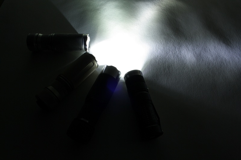

hier noch ein kl. Stimmungsbild zum Schluß:
