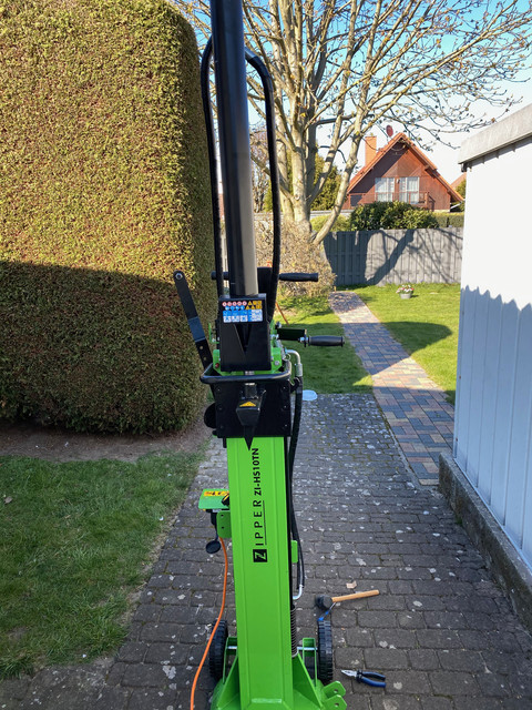

Ausgangsprodukt war ein Zipper HS10-TN 10 Tonnen Spalter.
Da wir keinen Kraftstrom habe, war 10 Tonnen das Stärkste was zu finden war für 230V.
Wir habe ihn mit einem Kniff auf Einhandbetrieb umgebaut und alle Teile entfernt, die nicht zum Schmieden gebraucht werden.. ( Die Teile, die den Stamm aufstellen z.B. ). Diesen Kniff beschreibe ich hier aus Gründen der Unfallverhütung nicht !!!

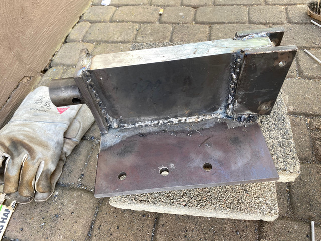

Wie gesagt ich habe Bernhards Idee aufgegriffen und wir haben den Spaltkeil entfernt und aus dickem Stahlblech Aufnahmen für Pressgesenkaufnahmen geschweißt. ( Ich weiß, die Schweißnähte auf den Fotos könnten besser sein, aber ich bin kein Schweißer ;) )
Ein Stück Stahlrohr dient zur Aufnahme des Pressstempels, welcher dann mit einem Bolzen wie vom Hersteller vorgesehen gesichert wird:
Dasselbe haben wir dann für unten gemacht, allerdings ohne Pressstempelaufnahme. Die untere Pressgesenkaufnahme wird nun mit der Säule des Spalters und mit je einer selbstgefertigten Lochplatte auf jeder Seite mit mit hochfesten Maschinenschrauben verschraubt, so dass sie starr ist und als Gegenstück für die bewegliche, obere Gesenkaufnahme dient. Für eine erneute Nutzung als Holzspalter könnte man sogar alles wieder abschrauben.

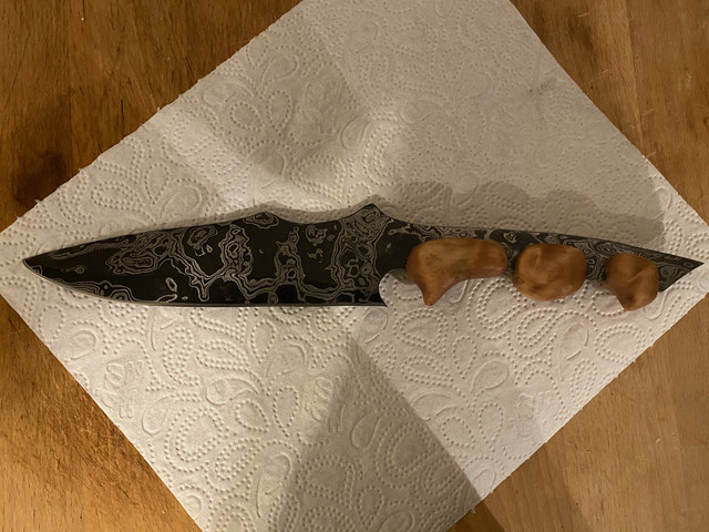

Das folgende Messer war der erste Versuch mit der Presse.. und ich würde sagen.. Versuch gelungen :)
85 Lagen Damast aus 75Ni8 und 1.2874 Manganstahl

Spannende Geschichte - schaut echt gut aus! Darf man fragen ob die ganze Konstruktion noch beweglich ist - Räder sind ja noch dran am Video und was das ganze wiegt?
Vielleicht noch so umbauen das aus dem handhebel zum schließen ein fußpedal wird (Gestänge usw.) und - weiß nicht ob möglich - das der stempel automatisch wieder aufmacht - wäre sicher praktisch und zeitsparend

Fürs erste messee siehts ja gut aus. Die schneide ist etwas uneben und für mich zu viele spitzen im griffbereich, aber ich glaub da werden noch einige interessante messer folgen.vielleicht vom design nicht nur extreme sondern auch paar moderate züge einbringen, dann würde die nutzerfreundlichkeit, welche bei einem messer ja nicht unerheblich ist, davon profitieren.
Viel Erfolg bei den weiteren versuchen.

Also theoretisch ist sie beweglich.. Das ganze dürfte so 230 kg haben. Ist mit den Rollen allerdings schon fahrbar. Es kommt es auch stark darauf an, wie hoch dein Raum ist. Denn der Zylinder, wo der Pressstempel rauskommt ist nach dem Umbau nicht mehr einfahrbar, dafür muss man die untere Gesenkaufnahme abschrauben. Somit geht er bei mir nur noch mit extremer Schräglage durch die Tür durch..
Bezgl. des Umbaus auf Fusspedal.. da hab ich auch schon dran gedacht, das wäre aber nochmal einiges an Aufwand gewesen und das wollte ich mir dann sparen.
Anders verhält es sich mit dem automatischen Hochfahren des Stempels.. da habe ich rumprobiert, allerdings noch keine mechanische Lösung gefunden. Denn der Stempel muss dann nach oben begrenzt werden sonst ist der Pressweg zu lang. Ohne automatisches Hochfahren macht man einfach nur soweit auf, wie man unbedingt braucht, dann ist der Pressweg schön kurz..

Das war tatsächlich das erste Damastmesser mit soviel Lagen. Das Design war eher für Kunst und Show ausgelegt, Du hast völlig recht, die Spitzen sind nicht so recht benutzerfreundlich..ich hatte so ein ähnliches Design mal in einem Buch gesehen und wollte es mal probieren. :)
Ich weiß auch tatsächlich nicht so recht, ob das Nachdunkeln der Ätzung mit Pulverkaffee auf Dauer bei Benutzung haltbar ist, da hab ich keine Erfahrungswerte..
Aber die Klinge schaue ich mir mal an.. stimmt.. sie ist uneben.. das muss ich mal nachbessern :)
