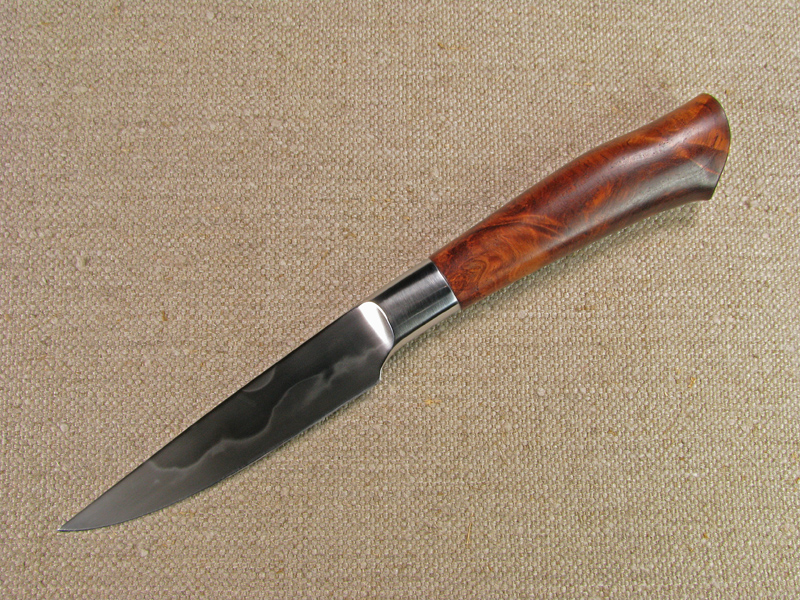

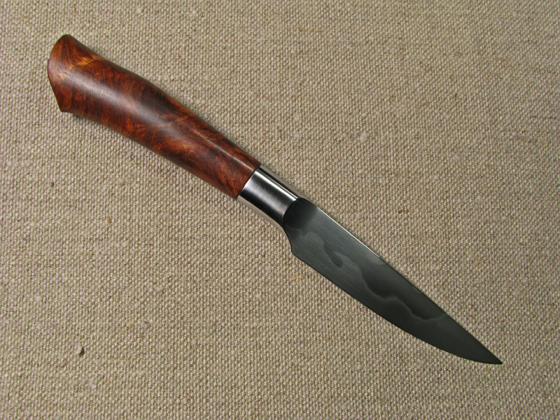

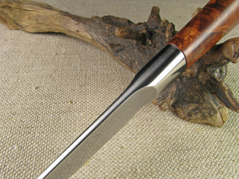

hallo zusammen,
morgen geht´s los richtung solingen, deshalb noch schnell ein preview:
ein kleines aber feines halbintegral mit maserpalisander

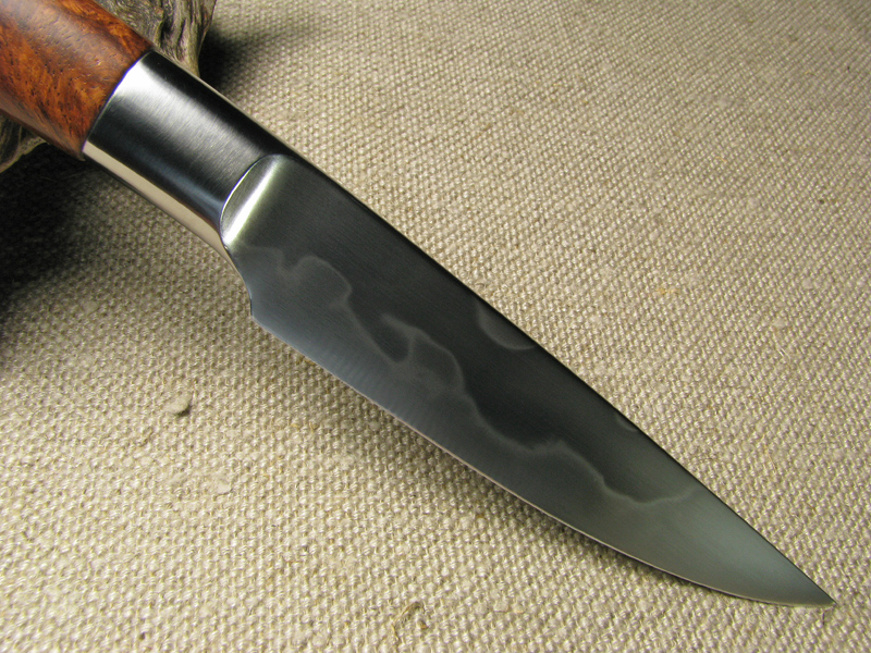

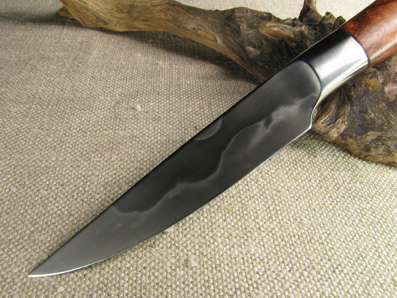

C105 geschmiedet
mit hamon gehärtet
60HRC
honduras maserpalisander
total 20,5cm
davon scharf 9cm
rückendicke 3,0-1,5mm
danke fürs schauen!
gerhard

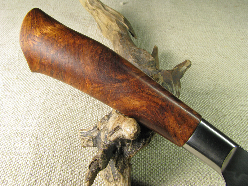

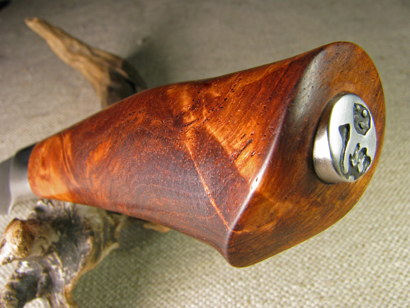

Hallo Gerhard,
ein tolles Messer, wunderschön in jedem Detail!
Auch der Griffabschluss passt super!
Ist der Erl damit verschaubt?
Danke fürs Zeigen und eine schöne Zeit in Solingen!
Schönes, schlichtes "Benutz-mich"-Messer! Bei dem Werkzeug werden die Steakhouse Augen machen! :staun:
danke für eure posts!
@eisenbrenner,
der erl ist innen verschraubt.
was man sieht ist aber eine abschlußkappe, nicht die verschraubung selber.
