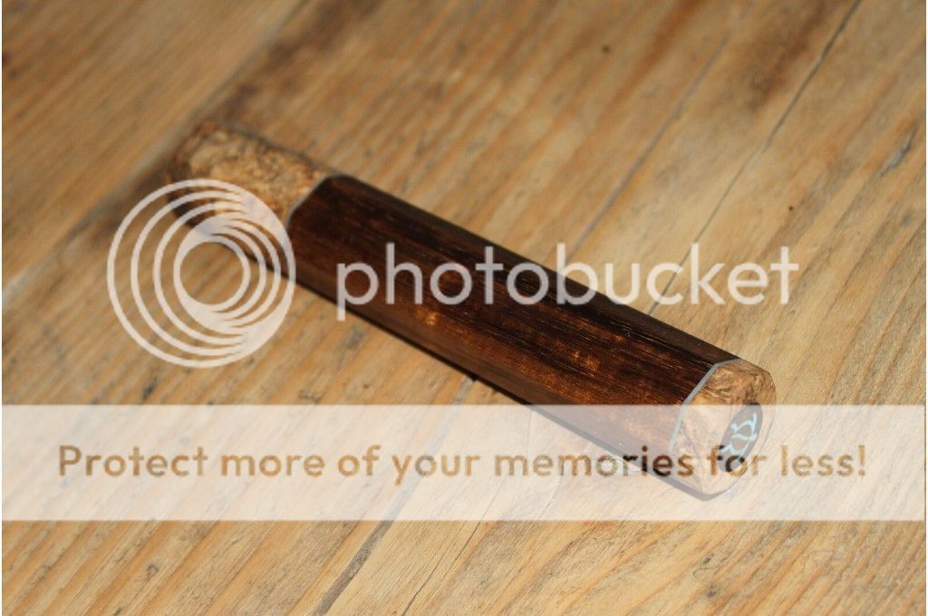

Laß mich raten, von unserem Exil-Schwaben?
wer wäre das, stefan keller? nein, ich habe diesen griff von mikey kriggen bei seinem giveaway gewonnen:
