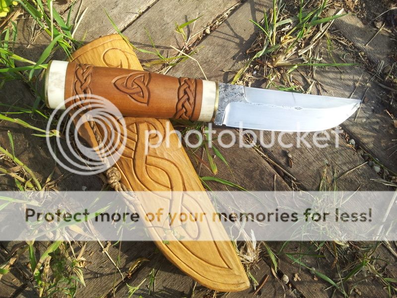

Ich möchte euch ein gelungenens Recycling eines Kreissägeblattes vorstellen. Der Messermacher Attila Kovacs hat mich mit diesem Messer voll in meiner nordischen Phase erwischt:D
Gesamtlänge ca. 21 cm
Klingenlänge aus einem alten Kreissägeblatt mit ca. 11 cm Schneide
Griff aus Birne, Geweih und Messing mit nordisch-keltischen Schnitzereien

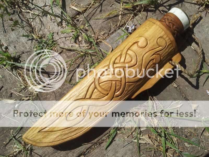

Scheide aus Kirschholz
Hier ein paar Bilder:

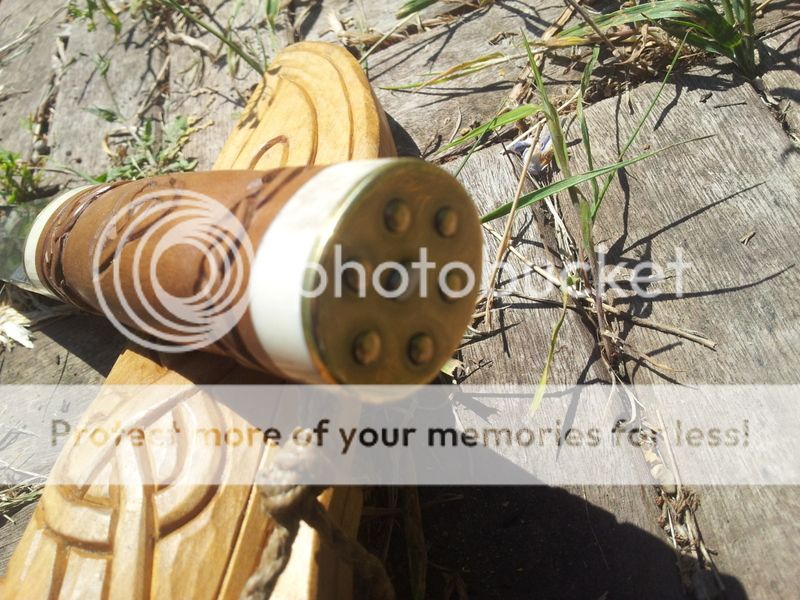

und noch ein unscharfes Bild vom Griffabschluß
In Summe ein schönes, und durch den Klingenschliff (die Klinge hat an der dicksten Stelle ca. 3,5 mm) leichtes Messer.

Die Klingenform ist Attila echt gelungen, und zusammen mit dem schönen Anschliff, ergibt sich ein echter Schneidteufel.
Und als Zugabe noch die tollen Schnitzereien. Die kommen auf den Fotos größer, als sie wirklich sind. Die sind eigentlich recht filigran. Die hat er erst nach der Fertigstellung des Messers angebracht.
Die Scheide hat im Hals verklebte Einlagen an beiden Seiten des Griffes, was einen sehr guten Halt des Messers in der Scheide gewährleistet (da ist kein Wackeln und kein Scheppern bemerkbar), ohne den Griff auf Dauer abzuwetzen.

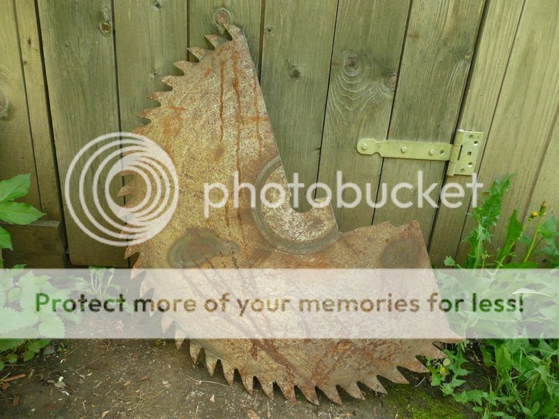

gelungene Arbeit(toll). Welches Kreissägeblatt(mit Hartmetall oder ohne) wurde verwendet? Wie wurde gehärtet. Danke!
Puhh, ich muß sagen: da hab ich keinen Tau. Meiner Erfahrung nach liefert Attila seine Messer, ob jetzt Werkzeugstahl, oder Kreissägeblatt, oder welcher Stahl auch immer, gut gehärtet.
Ich werde ihn einfach fragen.
Also laut Attila:
Kreissägeblatt ohne Hartmetall, sehr wahrscheinlich L6.
Gehärtet in Öl.
2 x 1 Stunde angelassen bei 240 Grad.
Hier ein Bild der Quelle der Klinge:
