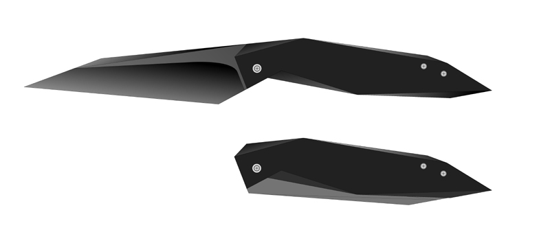

Übung mit dem Programm - ungefähr so könnte das Messer aussehen.
@Virgil4
Ich habe zwar noch kein Linerlock gebaut aber technisch müsste der Entwurf so möglich sein.

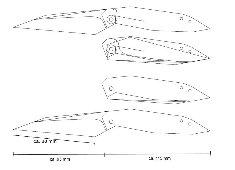

@Landschafter
Ich habe (mögliche) Maße eingetragen.
Die sind aber skalierbar wobei die Proportionen schon so bleiben sollen.
Rainer
@raifla:
Danke!
Ist glaube ich eine sehr gute Größe, man kann es noch gut mittragen und gleichzeitig ist es sehr vielseitig anwendbar. Gefällt mir gut.
Interessant finde ich noch die Frage wieviel die Klingenspitze mitmacht ohne zu verbiegen oder abzubrechen, bzw. wie man den Klingenschliff in dem Bereich gestaltet damit die Spitze ausreichend stabil ist.

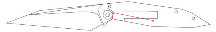

Hallo Rainer,
wird ja immer besser mit den ganzen Details und der farblichen Unterlegung :super:
Laut Reglement sollte man bei der Verriegelung zwischen Liner-, Frame und Backlock wählen.
Ob deine eingelegte Feder mit diesen Regeln konform ist, kann ich nicht beurteilen, aber man könnte einen Linerlock relativ einfach realisieren, wie in der folgenden Zeichnung dargestellt.
Du müsstest nur noch die Klingenwurzel entsprechend anpassen - sollte gerade noch innerhalb der Griffschalenkontour möglich sein.
Mit einem Linerlock hat man in diesem Fall auch mehr Gestaltungsmöglichkeiten (z. B. Linerstärke zwischen 1,6 mm und 2,? mm frei wählen) frei und er ist einfacher herzustellen - meiner Meinung nach.
Die Grösse finde ich auch sehr gut gewählt - allerdings stelle ich mir die selbe Frage wie Landschafter im Bezug auf die Klingenspitze ...
Aber du hast diese Form ja schon als Fixed gebaut und kennst das Problem.

Hallo Virgil,
Du hast recht, ich habe den Lock in der Zeichnung falsch dargestellt.
Ich habe das mal geändert, so geht´s jetzt hoffentlich.
Zur Klingenspitze kann ich wenig sagen, am feststehenden Modell ist sie aber noch nicht abgebrochen ;-)
