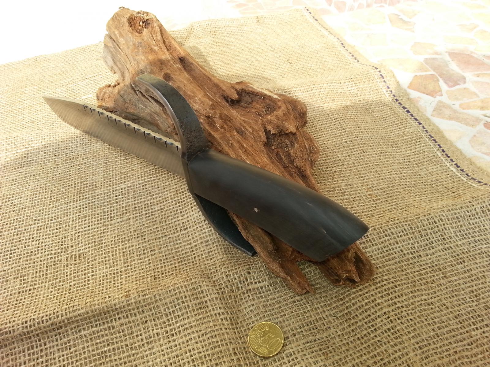

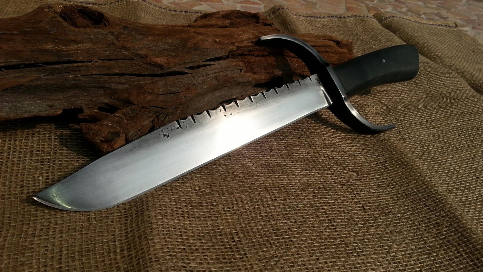

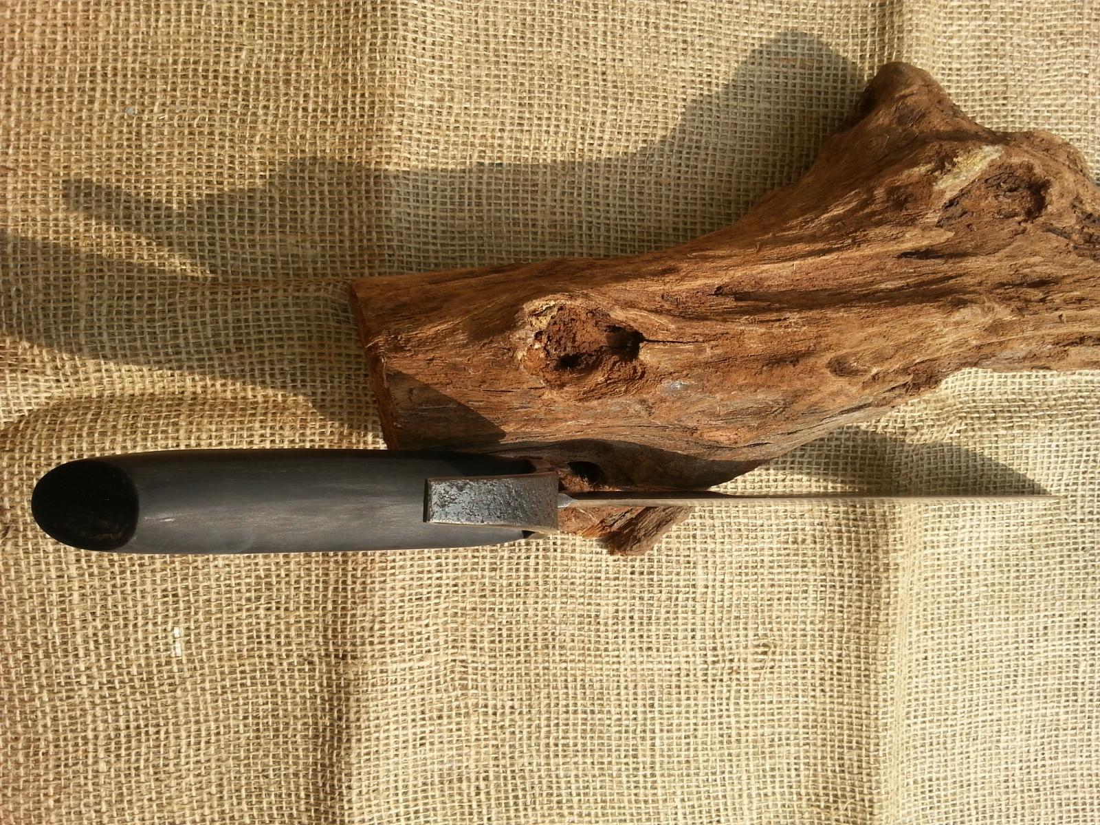

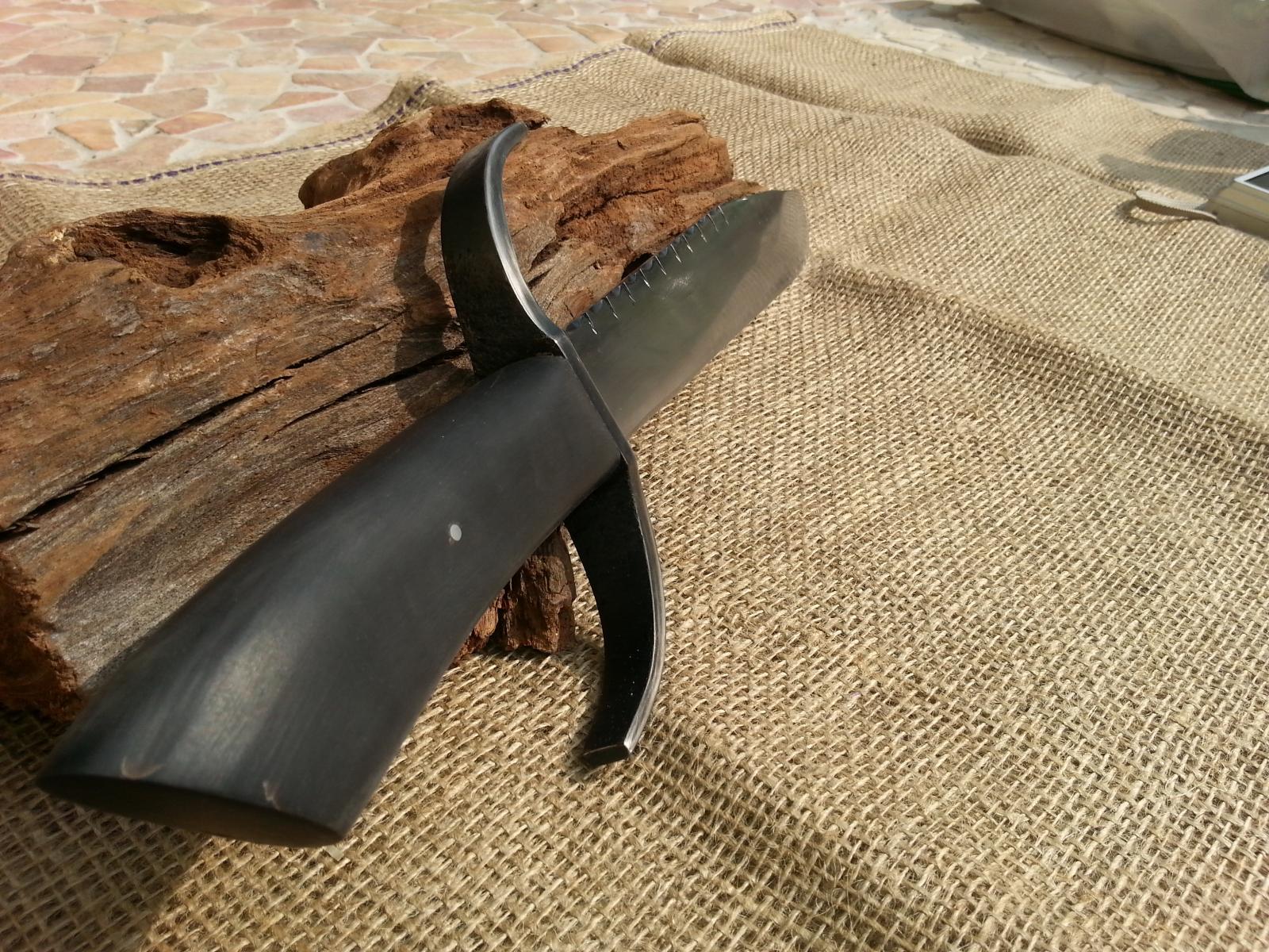

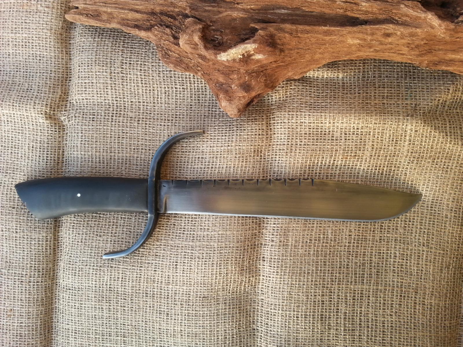

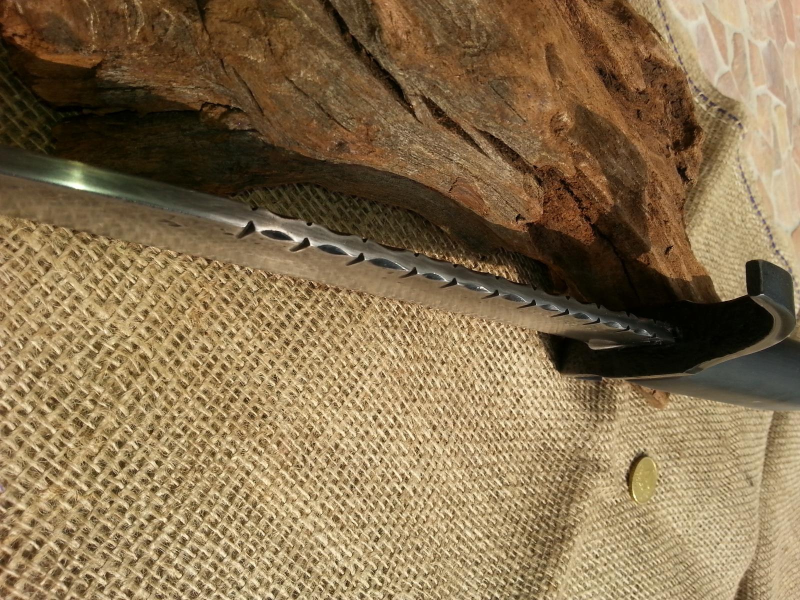

Hallo Messercommunity !
Aufgrund des positiven Feedbacks beim Bau meines ersten Bowie´s mit langer Klinge, habe ich mich dazu entschieden auf diesem Wege weiterzumachen und wieder ein Schwergewicht zu bauen.
Es sollte ein großes Messer werden, geschmiedet, mit Bearbeitungsspuren, schwer, archaisch und brachial, ganz nach meinem persönlichen Geschmack. :)
Nach einigen Rückschlägen beim Härten und Ätzen und einem Messer dass ich für nicht gut genug befunden habe, konnte ich meine Arbeit nun doch noch fertigstellen.
Gestern habe ich meinen neuen Naßschleifer getestet und die Klinge hat den Papierschneidetest gut überstanden.
Auch ein 5cm Ast musste schon dran glauben :)
Mit meiner Arbeit zufrieden habe ich heute bei diesem sonnigen Wetter ein paar Bilder geschossen.
Alles in allem ist es mein zehntes Messer ( 4 oder 5 Mittelaltermesser mit eingeschlossen :) )
Ich hoffe ,dass es euch gefällt...
Gruß THORsten
Material Klinge : 1.2235 Schwertstahl 6mm geschmiedet , brüniert, differentiell gehärtet
Parierelement : altes vernarbtes Schmiedeeisen, brüniert
Griff : Büffelhorn
Gesamtlänge: 415 mm
Klingenlänge: 265 mm
Klingendicke: 6mm
Gewicht : 661 g

Moin Thorsten,
was für ein Brecher, ich bin begeistert:super:
Die Linie ist super, wird das Messer zur Spitze hin höher als in der Nähe des Griffes?
Dadurch und durch das riesen Parierelement macht das Messer auf mich den Eindruck eines Entermessers :)
Die Oberfläche ist super, mal geätzt, mal satiniert und mal mit teilweise schmiederauhem Finish, das passt super zusammen, vorallem mit dem groben Parierelement.
Beim Filework bin ich mir noch unschlüssig ob es mir rein optisch gefällt, momentan glaube ich aber, dass es gut zur Erscheinung des Messers passt. :D
Wenn das Messer in Natura genau so gut aussieht und so performt wie es den Eindruck macht hast du da ein tolles Werk abgeliefert, großes Lob :)

Hallo Tim. Danke dir für das riesen Kompliment.
Die Klinge wird zur Spitze hin breiter, dass stimmt, viele Bowies sehen dadurch wuchtiger aus. Ich mag auch Filework im allgemeinen ,finde jedes Messer sollte etwas verspieltes haben.
Gruss Thorsten

Hi Thorsten,
so fette Bowies sind genau mein Geschmack, auch das große Parierelement finde ich klasse.
Hast Du noch eine gerade Seitenansicht mit längerer Brennweite die nicht so verzerrt?
Mit der nach vorn höheren Klinge müsste das auch gut choppen.
Uwe
