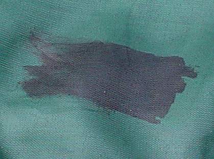

So,
Ich noch mal.
Habe Durch Deine Frage inspiriert, mal ein Stück olivgrünes Nylon mit meiner Lederfarbe (Marke TIGER) bepinselt.:irre:
Das wird ganz ordentlich schwarz, ist abriebfest und hat auch das Gewebe (noch) nicht aufgelöst.
Ich werde noch eine halbe Stunde warten und dann mal sehen, wie wasserfest das Ergebnis ist.
bis um 13.00Uhr
chamenos
Wieder da.
Also, das ist superdünnes Billiggewebe und ich bin auch nur mit einem Borstenpinsel mal eben drübergerutscht.
Viel warmes Wasser und Seife und ein Topfschwamm haben die Farbe nicht abbekommen. Wenn ich stark darüber reibe, passiert auch nichts.
Was da noch grünlich durchschimmert sind die "Seiten" der einzelnen Fäden.
Wenn man sorgfältig arbeitet, dürfte das in den Griff zu bekommen sein.
hier also mal ein Foto vom "Probeanstrich"
chamenos
P.S. das Gewebe ist immer noch so reißfest wie vorher

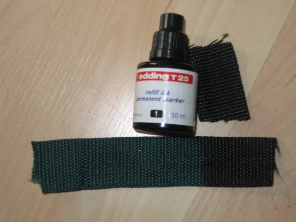

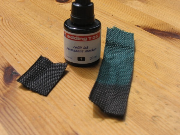

Mit dem Eddingzeugs geht das auch einwandfrei.
Vorteil:es ist flüssig und man braucht nicht rumkritzeln (wie mit einem Textilstift)
Testobjekt: grüner Tragegurt eines Rucksacks
Ergebnis: siehe selbst
ist noch nicht ganz trocken,so das der Wasserfest-Test noch aussteht,aber für das in aussicht gestelle Bier mache ich alles!!! :steirer:
sage Dir Morgen bescheid,irgendwelche wünsche?
Spüli im Wasser?Blut?Kakao?Grasflecken? :glgl:

Das kann ich seit Heute auch bestätigen.
Habe den kleinen Fetzen mit lauwarmen Wasser und Seife zwischen den Fingern gerieben,kam eine ziemliche Sauerei bei raus.
Ok,habe den Fetzen gestern regelrecht getränkt mit dem Zeug,aber trotzdem,wäre ZU viel Aufwand:
Scheide schwärzen,etwaige Restfarbe auswaschen,nacher "blutet" es trotzdem noch weiter aus,und das alles für ein bescheidenes Ergebnis :argw:
Also:entweder Messer tauschen,oder neues Oliv-Outfit kaufen
(aber Bier krieg ich trotzdem ,nä?) :steirer:
