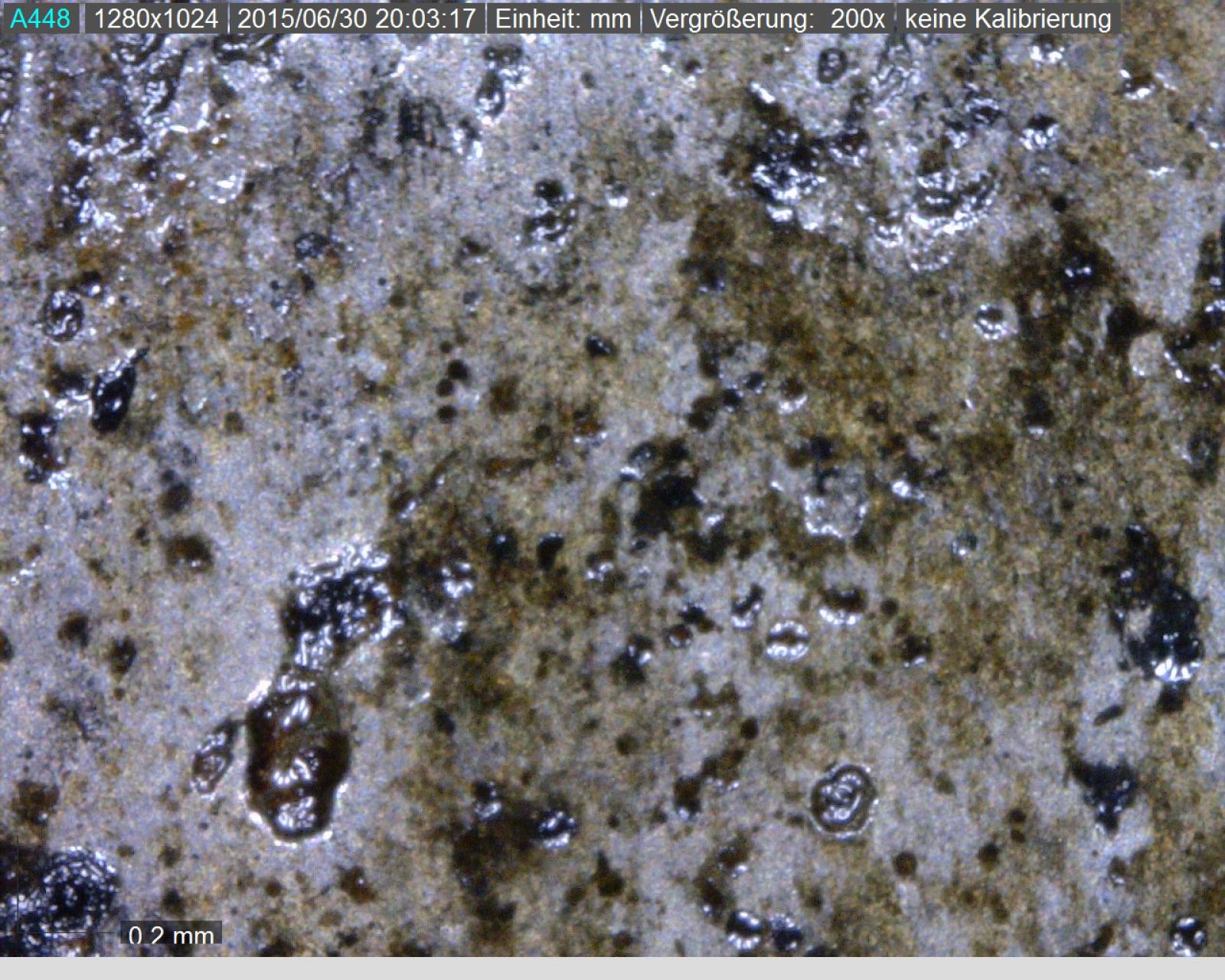

IMHO man kann für eine grobe Oberfläche mehrere positive Gründe finden.
Das macht jedoch die Sache für mich nicht schöner. Ich mag rostende Messer. Jedoch nach ein paar Jahren sieht die Oberfläche einer grob gefinishten C- Stahlklinge so aus (s. Bild) und Schmutz da ist schwer zu beseitigen.
Auch „super spiegelnde Klinge“ nach Sandpapier oder künstlichen Steinen hat IMHO keine qualitativ hochwertige Politur.
Auf dem Bild- Oberfläche von Herder- Messer nach einer langen Benutzung.
IMHO für "food-release" ist, vor allem, ein Klingenschliff zuständig.
