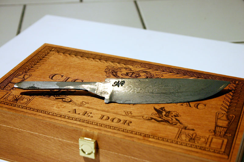

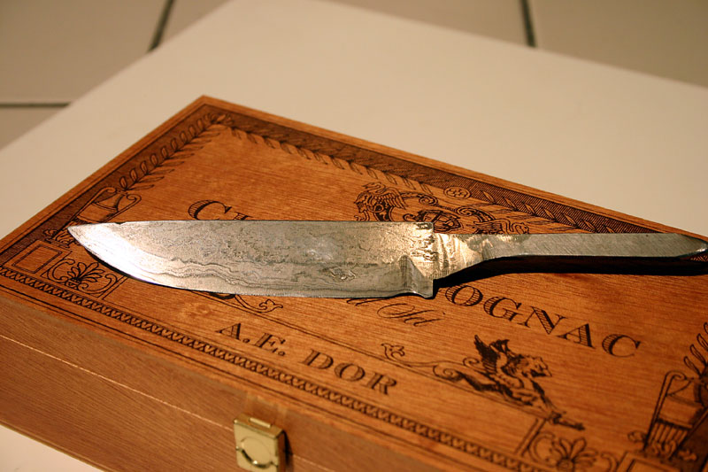

Aber nun zu meiner Frage. Nachdem das Schmieden von Monostählen schon ganz gut klappt ( Feilenstahl) habe ich mich an eine Damstklinge herangewagt. Also zwei Stück einfachen Flachstahl +zwei Stück Feilenstahl zusammengeschmiedet und dann 6 mal gefaltet zum Schluß Noch ein Stück Feile als Schneidleiste eingesetzt und zur Klinge ausgeschmiedet. normalisiert , geschliffen , gehärtet , angelassen auf ca.60 HRC , feingeschliffen, poliert und mit Salzsäure 33% tiefgeäzt.
Und genau an der Stelle weiss ich nicht so richtig weiter. Habe die Klinge dann wieder poliert um die geäzte Oberfläche wieder blank zu bekommen. Die Struktur des wilden Damast ist prima herausgekommen.
Aber der Kontrast zwischen den einzelnen Lagen läßt zu wünschen übrig. So wie bei vielen Klingen richtig schwarze und ganz helle Bereiche zu sehen sind ist es bei mir halt leider nicht. Es ist eher alles blank durch das Polieren. Gibt es da einen Trick?

hatte ja versprochen ein paar Bilder der Klinge zu zeigen .
Habe mal ein paar gemacht und hoffe das es mit dem anzeigen klappt.
Eine Skizze wie das Messer fertig aussehen soll ist auch dabei.
Bin über alle Tips dankbar.

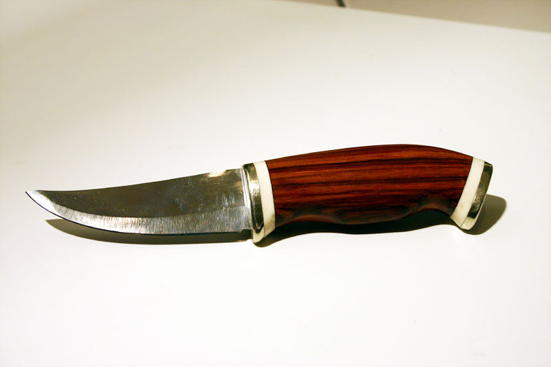

Zum Schluss noch eins meiner ersten Messer aus einer alten Feile ausgeschmiedet, hat mittlerweile schon ein paar Kratzer abbekommen.

Hallo Steffen,
eine tolle Klinge und ein super Messer hast du da :super:
Ich würd mal sagen das der Damast Versuch richtig gut geklappt hat!
Wie bereits gesagt, probiers mal mit Eisen-3-Chlorid (gibts z.b. bei conrad). Ich hab bis jetzt nur ein paar Versuche mit Salzsäure gemacht, die ware aber auch nicht grad gut.
Mir würde die Klinge aber auch so wie sie ist gefallen!

Hallo Steffen.
Es ist nicht einfach anhand von den Bildern zu sagen, was man in natura noch mit der Ätzung herauskitzeln kann.
Von wo kommst Du her?
Eventuell kann man sich mal in der Schmiede treffen.
Ich kann Dir dann das Ätzen der Klingen mit den verschiedenen Säuren und den jeweiligen Resultaten zeigen.
Die Einführung in die verschiedenen Ätzungen ist eine Sache von 20 Minuten.
Danach sollte es grundsätzlich klasse klappen.
