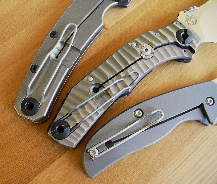

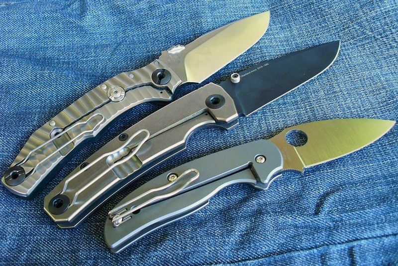

Erster Punkt. Was mir sowohl beim Sepp als auch beim Mike besser gefallen würde, wäre, die Art und Weise wie der Pocketclip gebogen ist.
Meine präferierte Lösung wäre es so zu machen wie beim Sage2. Das wäre sicher noch ein Fortschritt für die beiden deutschen Italiener.
Technisch ist das allemal machbar. Hintere Achse bisserl versetzen, die beiden dünnen Kanäle für den Draht in die andere Richtung gefräst, passt!
Und auch beim Biegen des Clips würden Biegeschritte entfallen.
attachment.php
attachment.php

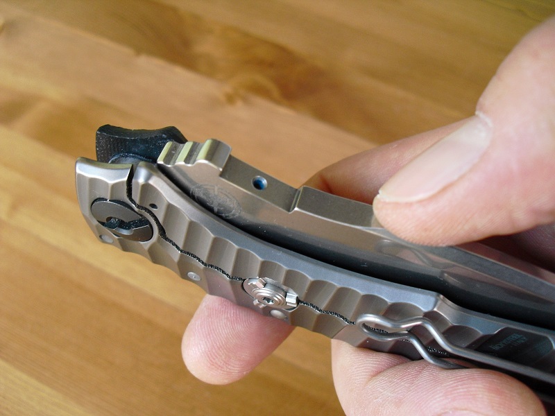

Zweiter Punkt. Das Öffnen der Messer. Das Sage ist halt ein klassischer Einhandfolder. Fertig. Vergleich vorbei. Neeee, so einfach nicht.
Da kommt noch was. Die beiden großen lassen einem die Wahl. Es gibt beim Mike ja auch die Möglichkeit den Klingenheber zu demontieren.
Sieht dann aber bescheiden aus und macht auch keinen Spaß mehr in der Handhabung. Geht allerdings auch ganz ohne,
dann heißt´s aber Mike Two Outdoor. Wir erinnern uns. Das was ich ursprünglich wollte. Zum Sepp wird der Thumbstud
dazu gelegt und man entscheidet auch selbst. Sieht aber nicht ganz so schlimm aus wenn man den Pin weg lässt.

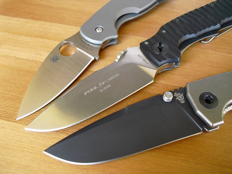

Dritter Punkt. Die Schneideigenschaften empfinde ich persönlich beim Sepp besser als beim Mike. Zumindest ohne einen Langzeittest gemacht zu haben,
sage ich das mal so pauschal. Das Mike hat keine Beschichtung und gleitet halt bisschen schöner durch die Zucchini. Dafür hat´s aber ne enorm dicke Klinge.
Nämlich 5mm.
attachment.php
Spalter!!:haemisch::D Nee, jetzt ma Spaß bei Seite.
Die beiden Großen lassen sich wegen der nahezu identischen Klingenlänge (1mm Unterschied) und auch Form gut vergleichen.
Schneiden tun se beide, klar, aber im Alltag wird sich für mich die doch etwas dünnere Klinge des Sepp eher bewähren als die des Mike.
Das Sage2 ist auch da wieder die Birne, aber halt deswegen, weil es die EDC tauglichste Klinge der drei aufzeigt.
Länge, Dicke, Schliff, Form und Material sorgen dafür. Die Schnitthaltigkeit ist denke ich auf Grund der Tatsache,
dass nur gute Stähle zu Einsatz kommen auch nichts wozu ich gesondert nochmals was sagen muss. Oder doch?

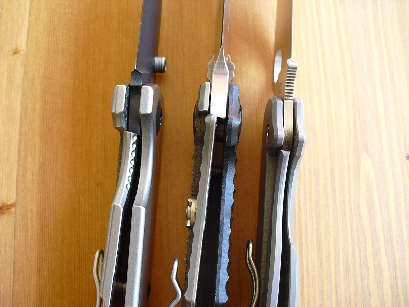

Fünfter Punkt. Robustheit. Da müssen sich alle drei keine Sorgen machen aber am wenigsten die beiden großen.
Mehr als ausreichend dimensionierte Griffschalen, mehr als ausreichend dimensionierte Achsen und das Mike hat sogar noch den Roto-Block.
Dies verschafft ihm zusätzliche Sicherheit und erhöht die Robustheit, denn dieser dient ja auch dazu, den Lock-Bar gegen unbeabsichtigtes Betätigen zu sichern.
Die beiden anderen müssen ohne solche Features wie einen Overtravel-Lock oder ähnlichem auskommen.
Das heißt also, dass die Gefahr eines Überbiegens und somit einer Beschädigung des Lock-Bars, zumindest theoretisch gegeben ist.
Ich bin kein Frame-Lock Experte und kann deswegen nicht sagen wie oft so was schon vorgekommen ist.
Es gab hier im Forum vor einigen Tagen ganz interessante Einblicke in die Arbeiten von Will Moon und wie er diese Problematik gelöst hat.
Ich habe für mich persönlich keine Bedenken den Lock-Bar zu beschädigen, an keinem der drei.

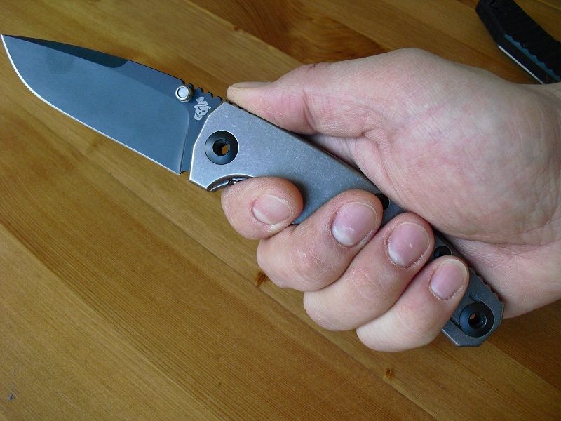

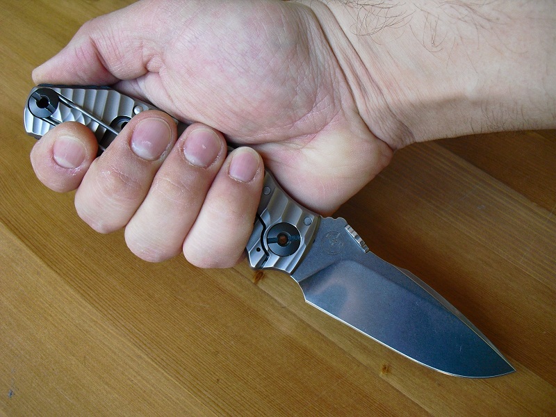

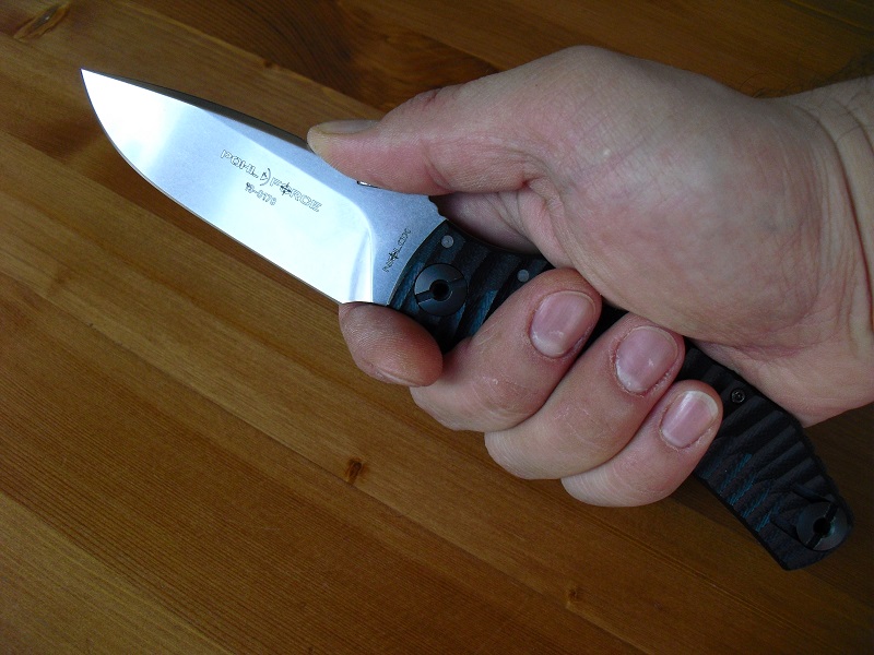

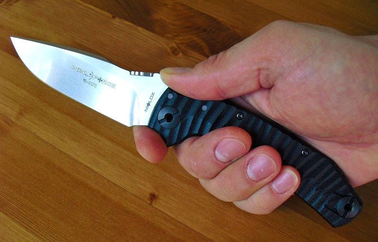

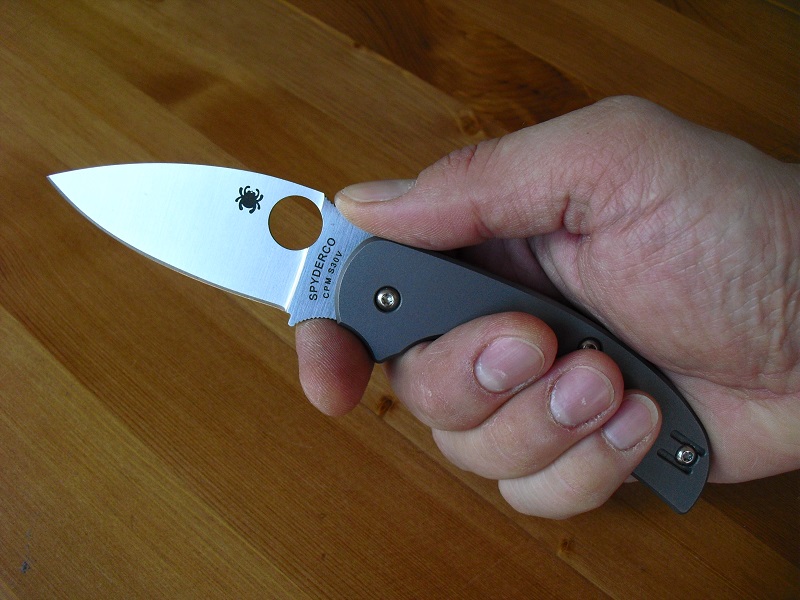

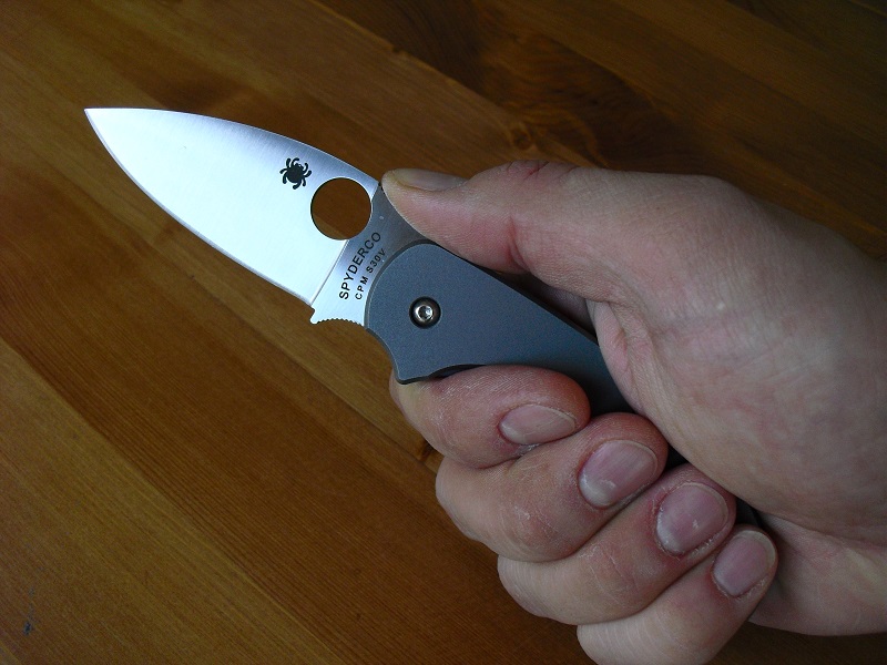

Sechster Punkt. Das Arbeiten damit. Im Vergleich mit dem Mike wirkt das Sepp nicht nur schlichter, es ist es auch.
Das Sage2 bietet immerhin noch die Möglichkeit die Position der Finger etwas zu variieren. Etwas weiter vorn (ich sag da nur Choil) für ganz feines Arbeiten.
Dazu das Spyderco typische Jimping. Das Sepp ist dadurch dass der Griff so gerade ist und nur die Mulde für den Zeigefinger bietet,
sehr straight in der Art wie man es greift. Einzig die Rillen am Klingenrücken bieten einem die Möglichkeit, zumindest den Daumen anders zu platzieren.
Und dies auch sehr sicher, denn diese Daumenauflage ist sehr griffig. Das hat aber auch seinen Reiz. Das Sepp ist einfach strukturiert.
Aber auch der schöne Bogen den die Rückenpartie des Sepp, vom Hintern bis zur Spitze beschreibt, ist für mich ein Punkt in dem das Sepp besser da steht.
Ok, das Mike ist halt wie bei PF üblich ein Wunder der Griffvariationen. Weit vorn, weit hinten, in der Mitte, oben, unten, reverse…..etc.etc.etc.
Es hat auch diese extrem geilen grooves und wer mich kennt, der weiß das ich das mag. Das macht das Handling beim Mike natürlich um einen wesentlichen
Teil sehr viel umfangreicher als beim Sepp. Aber Vorsicht! Das Mike ist auch ein echter Taschensaumkiller. Die andere beiden nicht. Und das Sage2 ist da nochmal im Vorteil,
weil die Freifräsung des Lock-Bars innen liegt.
Siebter Punkt. Die Verarbeitung. Also anfänglich dachte ich noch, dass das Sepp da etwas zurückstehen muss, ist aber eigentlich nicht der Fall.
Klar, das Mike ist aufwendiger als die anderen, allein schon durch die gerade erwähnten Grooves und den Roto-Block. Jedoch muss ich sagen,
das Sepp ist wirklich schön gemacht. Mir gefallen z.B.: die Achsschrauben des Sepp viel besser. Alleine schon deswegen weil sie nicht so schnell so durchgerockt aussehen.
Ist halt Innensechskant und nicht 5Cent-Münzen-Schlitz-irgendwas. Das ist beim Sepp viel wertiger. Die G10-Hälfte am Mike hat recht scharfe Innenkanten.
Das spürt man halt wenn man mal richtig zupackt. Beim Sepp ist das schön smooth. Der Öffnungspin vom Sepp ist auch angenehmer zu betätigen
als die kleine geriffelte Platte des Mike. Und die Birne? Das Sage2 kommt aus Taiwan, ist aber absolut genial verarbeitet. Da konnte ich nix finden was nicht passt.
Und zumindest bei diesem hier gibt’s dieses Fressen und Festsetzen des Titan-Locks auch nicht. Wie übrigens beim Sepp auch, nix. Das Mike schon so´n bisschen.
Einzig, das Sage2 kostet auch viel mehr für die Hälfte an Material. Die Genauigkeit der Teile beim Sepp habe ich ja schon erwähnt.
Da gibt’s nix wo es sich verstecken muss. Insgesamt hält „da Seppi“ mit dem Mike mit und das Sage2 ist auch nicht mit Meilen an Vorsprung auf und davon.

Sehr interessantes Messer. Mit stonewashed oder wenigstens unbeschichteter Klinge klarer oder wahrscheinlicher Kauf für mich.
das sieht aber leider schlecht aus ;)
Aussage von OA auf der IWA war das keine unbeschichtete Klinge geplant sei.

Es entzieht sich meinem Verständnis, worin für den Normaluser der Sinn einer beschichteten Messerklinge bestehen soll. Für taktischen und für illegalen Einsatz mag eine schwarz beschichtete Klinge ja hin und wieder sinnvoll sein.
Es entzieht sich meinem Verständnis, worin für den Normaluser der Sinn einer beschichteten Messerklinge bestehen soll.Für taktischen und für illegalen Einsatz mag eine schwarz beschichtete Klinge ja hin und wieder sinnvoll sein.
Illegal ist in dem Zusammenhang aber ein echt heftiges Wort, findest nicht? Anyway....
Also es gibt Gründe. Kanji, ich darf doch? Also OA hat mit dem Fixed Sepp mit schwarzen Klingen angefangen und nun setzen sie es halt beim TiSepp fort. Ausserdem schau mer mal drauf, was is des für ne Firma? Richtig!
Und da die anderen Produkte ja auch schwarze Coatings haben, passt das eben zu OA und somit nach deren Meinung, auch gut zum Seppi.
Zweiter Grund. Es schaut halt cool aus wie ich finde. Aber ich habe mich ja im Review durchaus kritisch mit dem Ganzen auseinandergesetzt. Beschichtungen werden ja aktuell auch in nem anderen Thread behandelt.
Wenn man nun aus welchen Gründen auch immer keine Beschichtungen mag is das ja ok, aber da nun etwas illegales bei der Nutzung reinzuinterpretieren is vielleicht auch bisserl hochgehängt.
Noch ein Grund ist halt auch der Schutz der Klinge vor Rost. Fertig.
Ich gebe denen recht die sagen, es sollte eine unbeschichtete Version geben. Wäre auch nett. Gibts aber nicht und wirds nich geben.

Das Argument Rostschutz ist neu für mich. Bei meinen Gebrauchsmessern, primär Spyderco Para Military2, Endura und Military sowie diverse Victorinox 111 mm, war Rost nie ein Thema. Rost kenne ich in der Praxis nur vom Glock Feldmesser und von Carbon-Opinels.
e.
Erstere sind ja auch aus ganz andern Stählen, während letztere, ebenso wie das Sepp mit seinem D2, über Stähle verfügen, die eher rosten.
Rischdisch! Oder besser so, kurzer Blick in die Stahltabelle, wir sehen dass D2 nen recht hohen Kohlenstoffgahlt hat. Nämlich 1,4%. Aber auch einen guten Wert für Chrom. Nämlich 11-13%. Dadurch reagiert der D2 natürlich schon mit gewissen Substanzen wie Obstsäuren oder Schweiß und neigt deswegen auch dazu anzulaufen, aber er rostet einem auch nicht in den Fingern weg. Brauch halt unbeschichtet ein wenig mehr Pflege. Aber OA hat nach Aussage von Herrn Hainich, die Beschichtung deswegen da drauf. Eben um das fast in Gänze zu vermeiden.
Die von dir genannten Messer haben aber PM-Stähle als Klingenmaterial. Wieder ein Blick in die Stahltabelle und du wirst sehen, dass diese einen nochmals höheren Chromgehalt aufzeigen. Beim Paramilitary kommt ja CPM S30V(14% Chrom) zum Einsatz. Ein ganz anderes Kaliber als D2. Beim Military genau so, auch S30V. Endura ist entweder ZDP(20% Chrom) oder VG10(14,5-15,5%Chrom). Und natürlich auch der Rest der Zusammensetzung muss berüchsichtigt werden. Du siehst also wo es her kommt.
