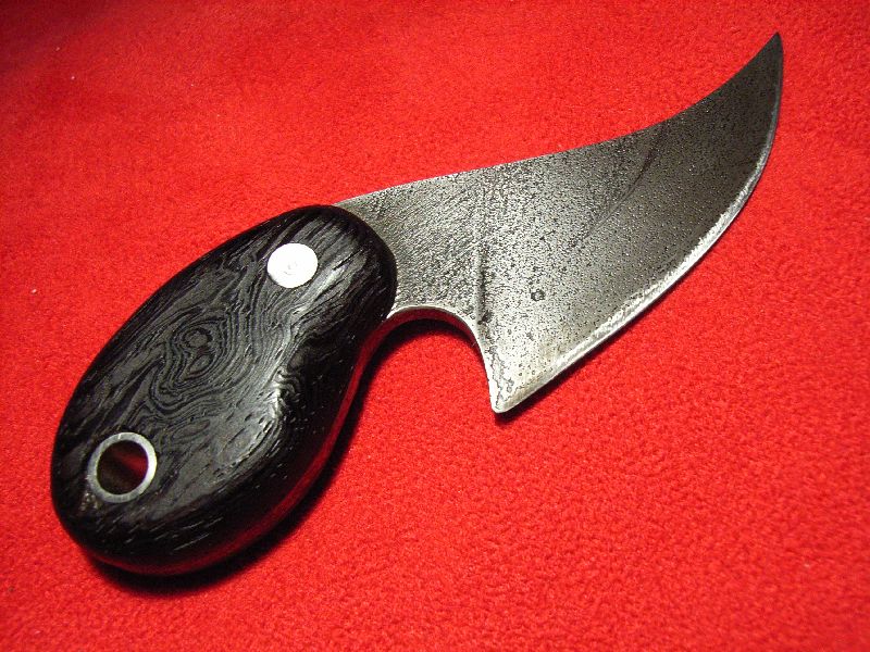

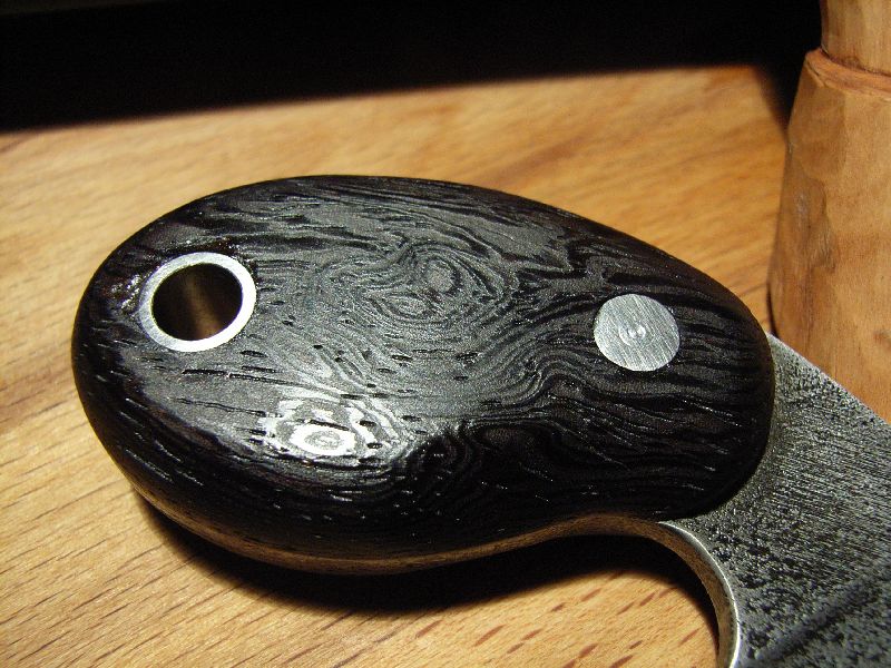

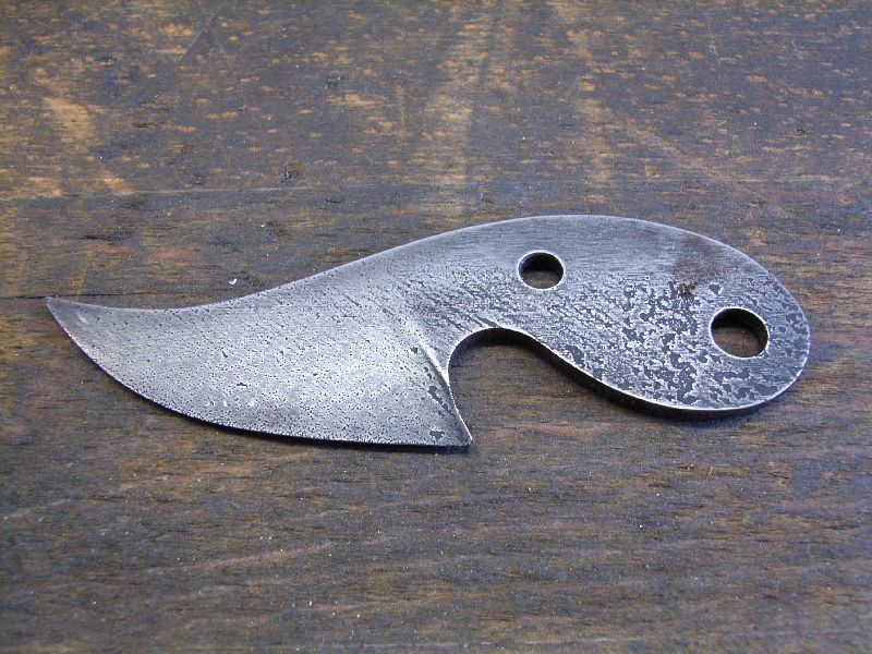

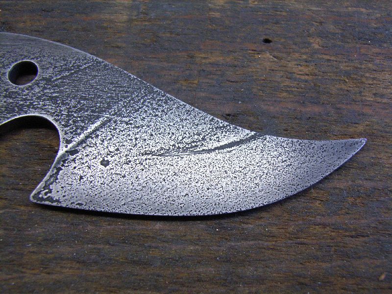

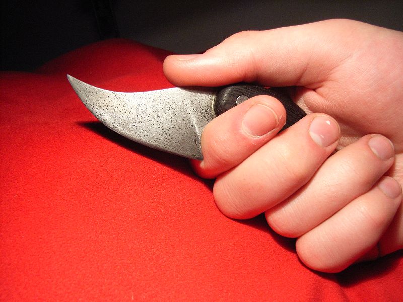

Der kleine Prachtkerl lief mir neulich durchs Hirn und schwupps war aus nem Reststück Wenge und nem Reststück 1.2767 das kleine Monster geworden
Achja, wie immer: Konstruktive Kritik und Diskusion ist ausdrücklich erwünscht!
Eckdaten:
Länge 115mm
Höhe 40mm
Klinge 68mm
Stärke 3mm
Klinge 1.2767 15min in FeCl3 geätzt
Griffmaterial Wenge
Griffdicke 15mm
Pins 6mm voll, 8mm hohl Edelstahl
