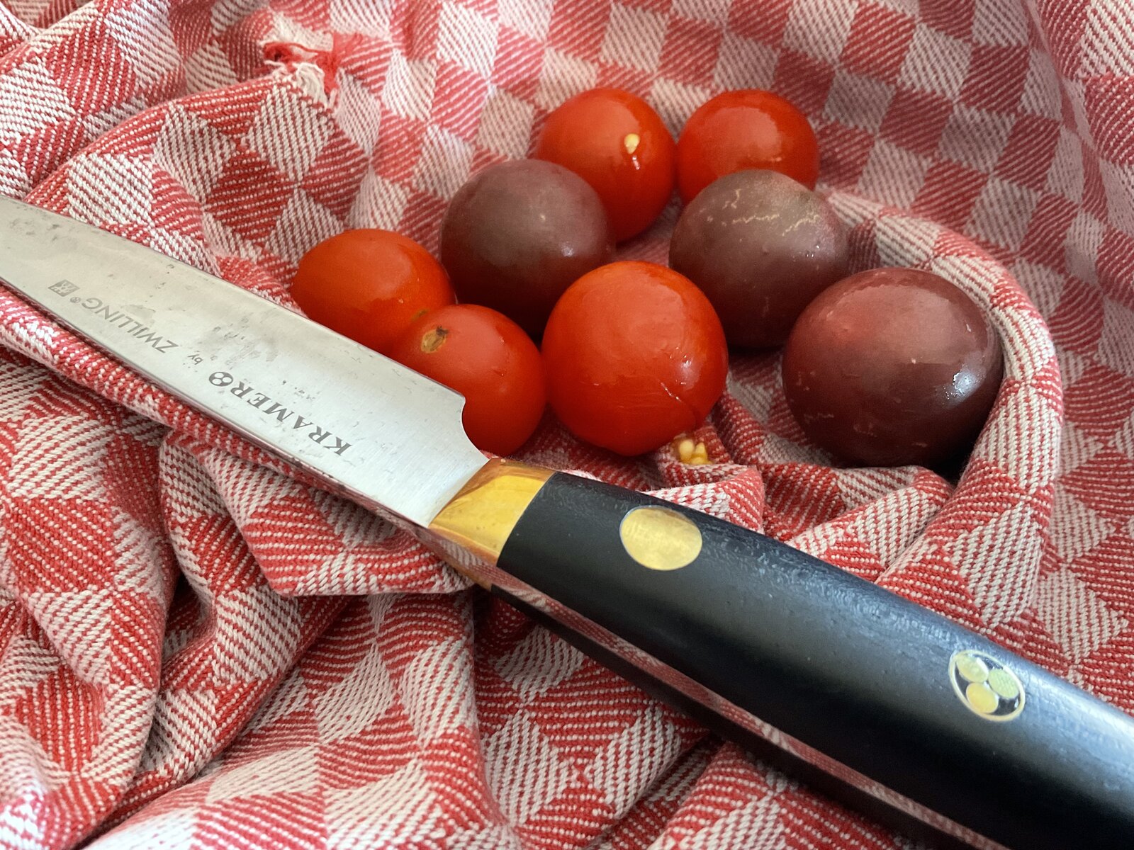

Hatte heute etwas Zeit totzuschlagen und bin durch die Messerabteilung eines Kaufhauses geschlendert, dabei ist mir dieses Messer aufgefallen (es geht um das reduzierte in der Mitte):
20230819-173645 hosted at ImgBB (https://ibb.co/ZdthYRw)
Hatte ich hier schon einmal in der Kochmessergalerie gesehen. Wollte dann Zuhause mal googlen, ob das wirklich ein guter Deal ist, oder obs online auch nicht weniger kostet. Konnte aber nur Damastmesser von Bob Kramer finden. Die Serie wurde wohl eingestellt. Vielleicht kann mir jemand sagen, was genau das für ein Messer ist und ob es ein guter Deal wäre.
Habe überlegt mir irgendwann mal ein gutes kleines zuzulegen, wollte aber auch bei weitem nicht soviel Geld ausgeben. Wäre trotzdem mal interessant Details darüber zu erfahren, optisch finde ich es ganz nett.

Natürlich ist das ein ordentlichess Messer - wertige Materialien und saubere Verarbeitung. Ab Werk waren mir alle Messer der Serie noch zu dick hinter der Wate und wurden ausgedünnt, auch das Office.
Der 52100 Stahl will nach Gebrauch sorgfältig gesäubert und getrocknet werden, bleibt aber im Vergleich zu den Werbekneipchen deutlich länger scharf und nimmt einfacher und schneller eine gute Schärfe an. Unterschätzen würde ich das Reinigen nicht - diese Messerklasse macht im Gegensatz zu einem Gyuto das ganze saure Obst, zumindest bei uns viel und häufig.
Die kurzen Kai Shun sind am empfindlichsten in Bezug auf Mikroausbrüche, hier punktet der 52100 ganz klar.
Ich habe locker mehr als Doppelte des gezeigten Preis bezahlt, wenn Du also mit pflegebedürftiger Klinge und auch Bolster leben kannst und wie ich Freude an Wertigem hast, dann würde ich zuschlagen.

Irgendwie sieht der Griff im Link nur anders aus. Der sieht eher aus wie der vom unteren Messer auf meinem Foto. Vielleicht ne optische Täuschung durch die Lichtverhältnisse oder gabs das auch mal mit nem anderen Griffmaterial?

Die gab es früher mit Holzgriff, ich glaube Grenadill. Ist auf Deinem Foto nicht eindeutig erkennbar, ob es ein solches ist. Da die Messer vergriffen sind, und schon eine Art Raritätenstatus haben, machst Du bei dem Preis nichts verkehrt.
Die rostfreie Variante hatte POM-Griffe. Kann schon sein, dass es da Variationen gab.

Habe selbst kein Kramer. Irgendwo hier gelesen, dass es zwei "Auflagen/Serien" gibt. Die neuer hat Micarta als Griffmaterial (siehe Link von Besserbissen). Wie weiter oben schon geschrieben, erkennt man auf dem Foto leider nicht genau, welches Griffmaterial verwendet wurde.

Ich denke, das Modell ist eher das 3,5 Zoll Paring Knife:
Paring Knife
Auf deinem Foto sehe ich aber kein Micarta Muster.
Wenn es Serie 1 mit Grenadill Griff ist, solltest Du auf jeden Fall zuschlagen.
Das hier ist zum Vergleich die Grenadill Version:
Paring Knife Grenadill
Die Version 2.0 hat Micarta statt Grenadill als Griffmaterial.
Das Micarta Muster ist typischerweise deutlich erkennbar, auf dem verlinkten Bild ist ein solches nicht zu erkennen - ich tippe eher auf meine Version, die originale.

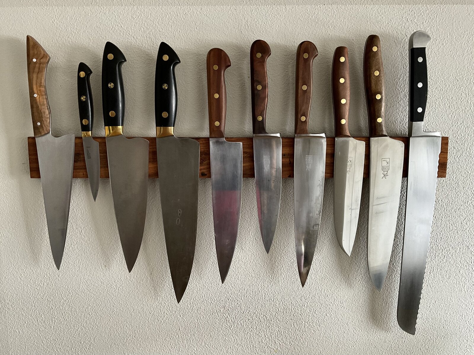

btw, @pebe das Bild dieser Messerleiste ist mir schonmal beim durchklicken durch die Küchenmessergalerie positiv aufgefallen, bis aufs Güde optisch alles genau mein Fall.
Danke. Aber das Güde ist kein Güde Brotschwert, sondern ein über 30 Jahre altes Albert Hirayama, Solingen. 😉

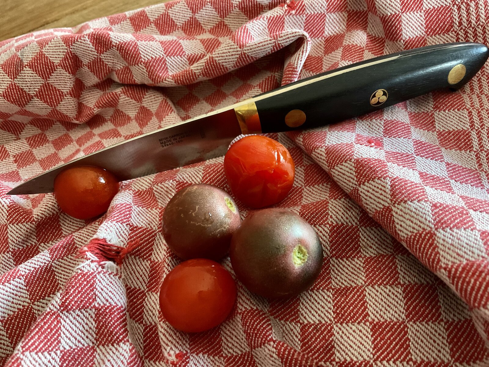

Obwohl nur die Fase leicht ausgedünnt ist, sind die aromatischen Gartentomaten kein Gegner.

Du hast richtig gelegen, es handelte sich um das Paring Knife. War auch die Version mit Grenadill. Die Verarbeitung war aber mangelhaft, zwischen Griff und Klinge gabs quer verlaufend einen immer größer aufgehenden Spalt. Daher musste ich dann gar nicht mehr überlegen.
