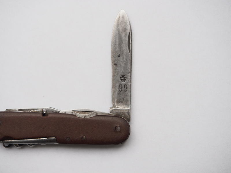

Ich besitze zudem das nachfolgend abgebildete Messer, das der Vorstellung des heutigen "Offiziersmesser" sehr entspricht. Giff ca. 9 cm, vmtl. Vulkanfiber, Klinge ca. 7 cm, einfacher Stahl, ziemlich grob geschmiedet. Das Messer weist eine geprägte Krone sowie die Zahl 99 auf der Klinge auf, ich vermute Jahreszahl. Ob die Krone ein Hoheitszeichen ist - dafür wäre vmtl. oben ein Kreuz und keine "Federn.."? Herstellerzeichen? Ich fand bisher nur einen Hersteller mit Krone, Gerlach im Bezirk Lodz/Polen, gehörte mal kurz zur KuK-Monarchie und "99" zu Russland. Aufgefunden wurde das Messer in Zittau/Sachsen. Ich hatte deshalb auch schon die Nixdorfer Schmieden in Böhmen im Visier....
Frage 3: Kennt jemand die Prägung bzw. Zusammenhänge, militärisch/zivil usw.?

Wow, danke Blackfox, ich denke das ist es. Super deine Hilfe. Nun wirft jede Antwort gleich wieder eine Frage auf: weißt du was die Zahl bedeutet? Nach Links zu Websites schätze ich Gründungsjahr oder Jahr einer Änderung der Firma?
Abu
Die haben einfach jeder Schmiede eine Nummer zugeordnet.
Wie oben auf der Seite steht: En général les marques Thiernoises incluent un numéro (Im Allgemeinen enthalten die Marken aus Thiers eine Nummer)
