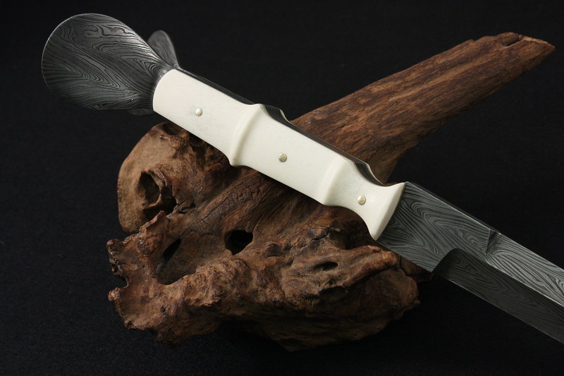

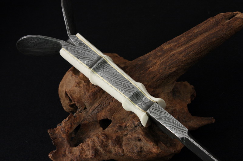

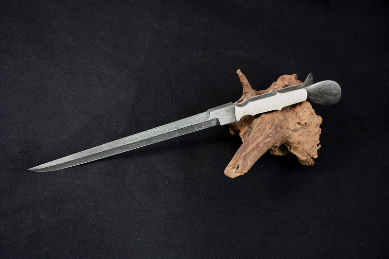

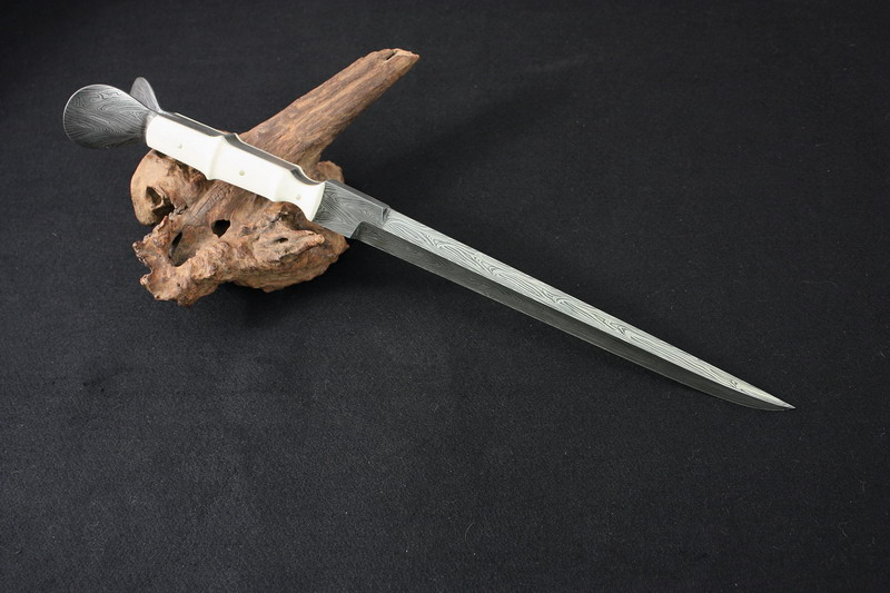

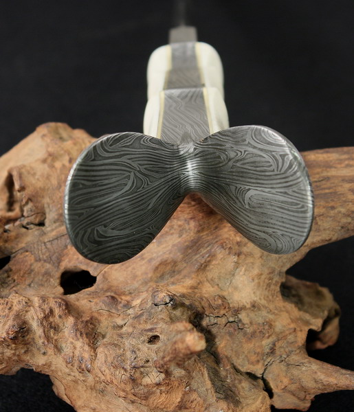

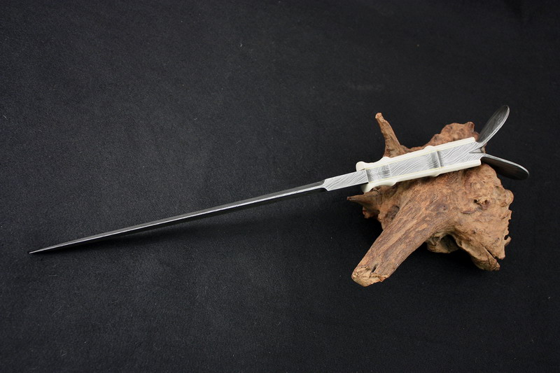

Ich möchte Euch meine Interpretation eines Ohrendolches zeigen.
Klingenlänge: 282mm
Gesamtlänge: 440mm
Der griff besteht aus Bronce hinterlegtem Elchhornknochen.
Die Klinge ist aus 3 tordierten Stäben, diese wiederum aus 4 gegeneinander verdrehten Lagendamast Stäben aufgebaut.
Danke fürs Schauen.

Moin Uli,
eine sehr schöne Arbeit!
Trotz kurzer Recherche konnte ich keine genauen Infos zur Sinnhaftigkeit der "Ohren" finden. Wozu dienen diese, reine Optik, oder vielleicht ein "Klingenstopper" beim Zustoßen?
Wär a bisserl tief oder? :D Vor allem bekommt man dann das schöne Stück nur noch schwer wieder raus :steirer:
Soweit ich weiss, legt man den Daumen zwischen die "Ohren", damit man mehr Druck beim Stoß hat. Für was anderes, als Meucheln und Posen waren solche hübschen Sachen ja auch nicht gedacht.

Super schöne Arbeit.
Beim letzten Bild musste ich allerdings plötzlich an die Nasenzwicker (Ahornfrüchte) denken die wir uns als Kinder... oh frevel...
Ciao Sven
Genau mein Geschmack so ein Dingen auch wenn Pitter Recht hat.... sieht man viel zu selten heutezutage!
Der Damast ist ein Traum. Und überhaupt. Schmacht.
edit - Sag mal Uli, ist das ein Hohlschliff?!?

Hallo Uli,
eine wunderschöne Arbeit ,sehr edel und elegant, nur die Spitze
bricht die Linienführung, die hätte ich gleichmässig angespitzt.
Trotzdem eine beneidenswerte Arbeit- das Mittelalter wäre stolz auf dich.

Iss ja gar nicht so meins. Aber die Damastlinien quer im Griff, erste Sahne. :super:

ich kann mir nicht helfen aber auf dem letzten bild lässt "micky mous" grüssen.:steirer:
