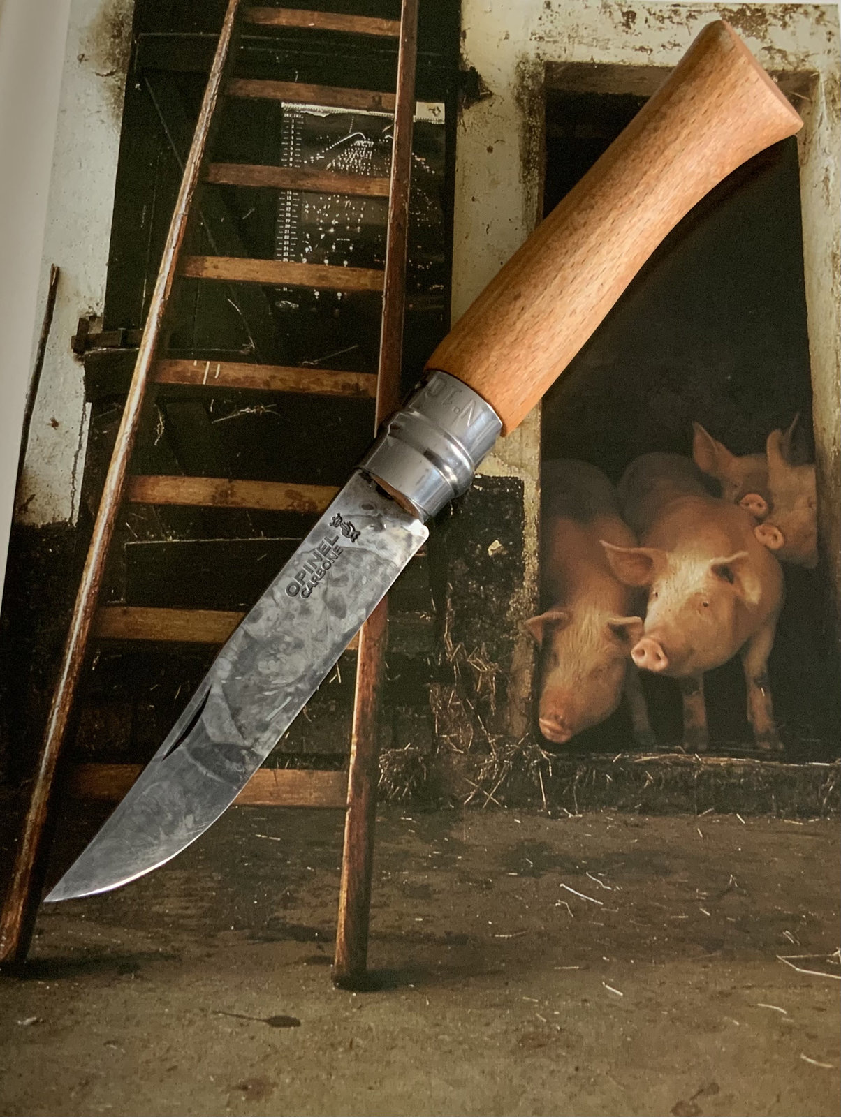

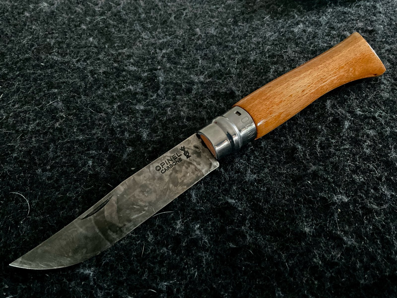

Die Klinge habe ich jetzt, weil es gerade schon zur Hand war, mit Kaffe und Zitrone patiniert.
PXL-20230306-114919949 hosted at ImgBB (https://ibb.co/Gcnpj4s)
Das hat recht gut funktioniert. Zum Vergleich daneben ein vergleichbarer Stahl, den ich etwas aufarbeiten musste, da jemand es nett meinte und das Messer wegen der Patina "mal richtig geputzt und eingelegt" hat, als er zur Besuch war... Das Ergebniss war eine vollkommen verrostete Klinge

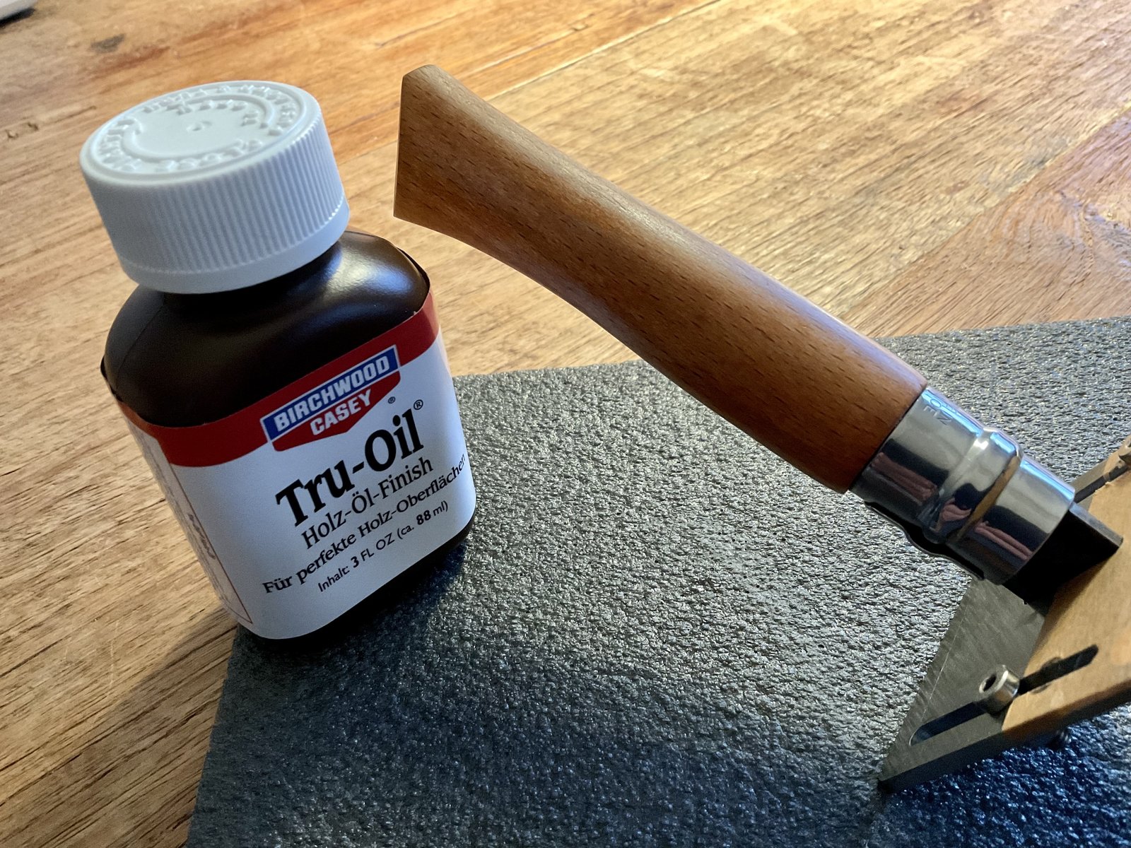

Am Ende habe ich es jetzt mit Schaftol behandelt und bin damit sehr viel gluecklicher. Das Messer wird wohl trotzdem nicht bei mir bleiben.
