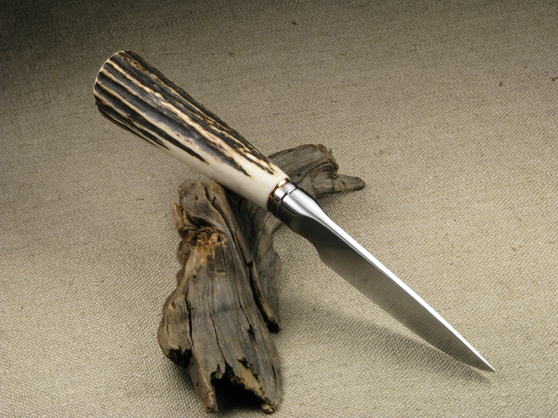

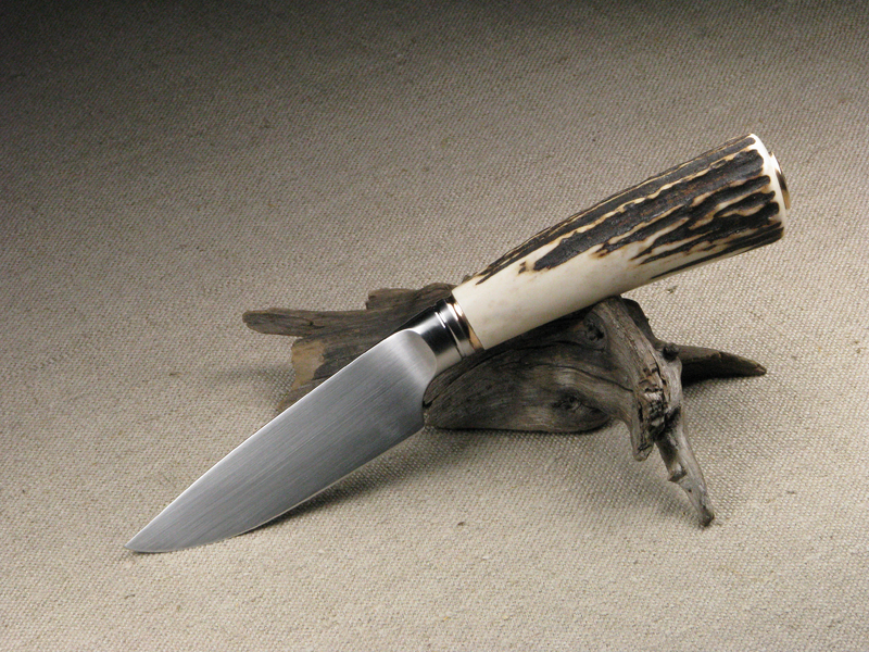

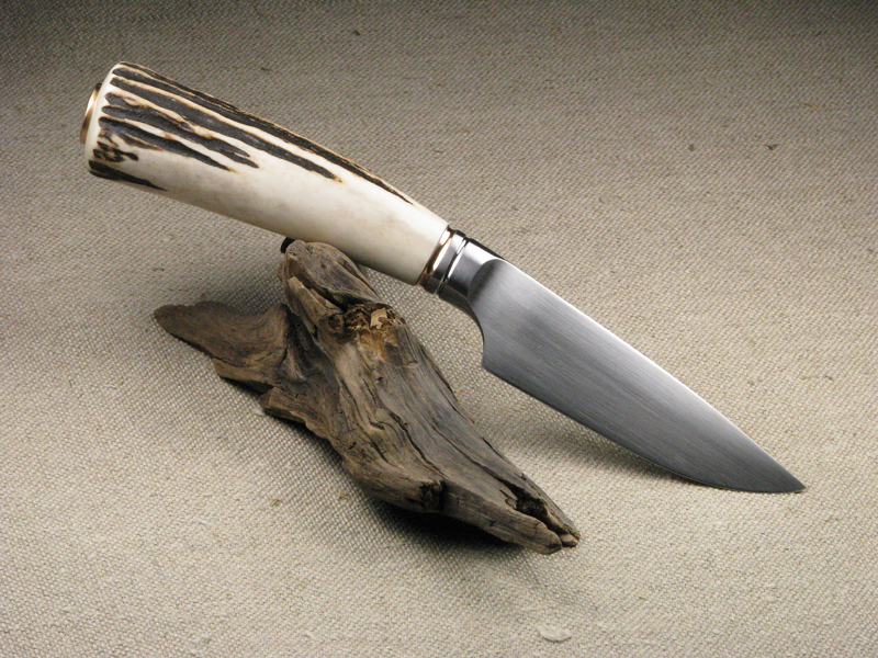

hier mal wieder was für den ´liebhaber von droppoint und wüsteneisenholz´,
auch wenn´s nur dezent ´droppoint´ ist und sambar statt wüste ...

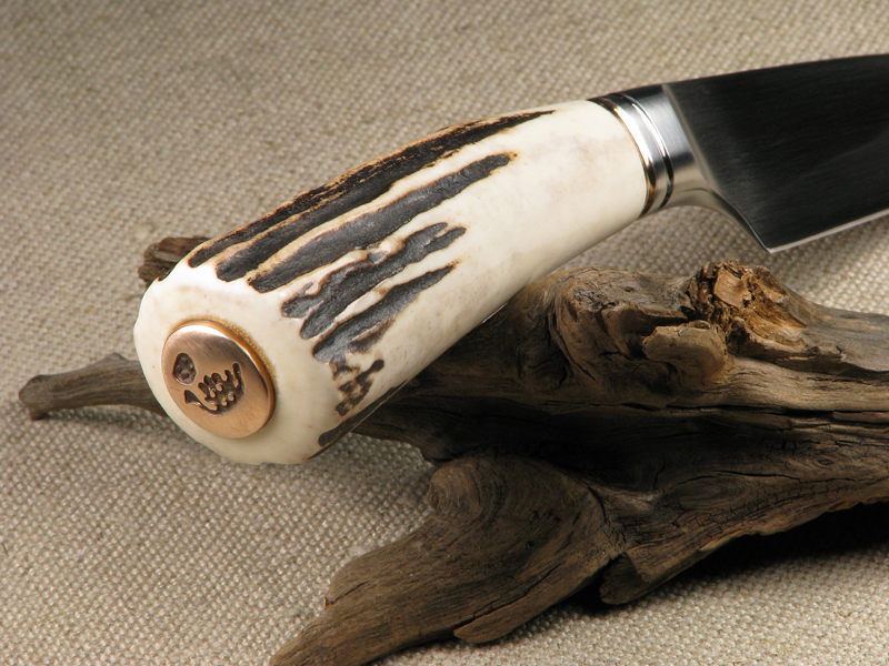

C105 geschmiedet
bronze
sambar
länge 23cm
davon scharf 10cm
rückendicke 4,5-1,5mm

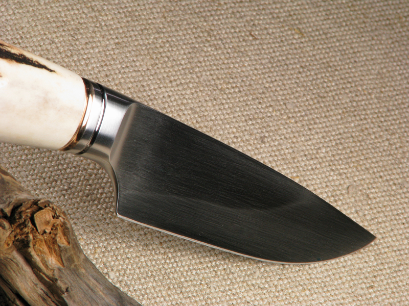

Auf dem vorletzten (und drittletzten) Bild scheint eine Härtelinie sichtbar zu sein, die auf den Frontalansichten nicht zu erkennen ist. Fotografisches Problem?

dirk,
nein, kein foto-problem,
ist nur nicht so stark angeätzt wie üblich, ich wollte die linie dezenter und nur in bestimmtem blickwinkel auftauchend haben.
