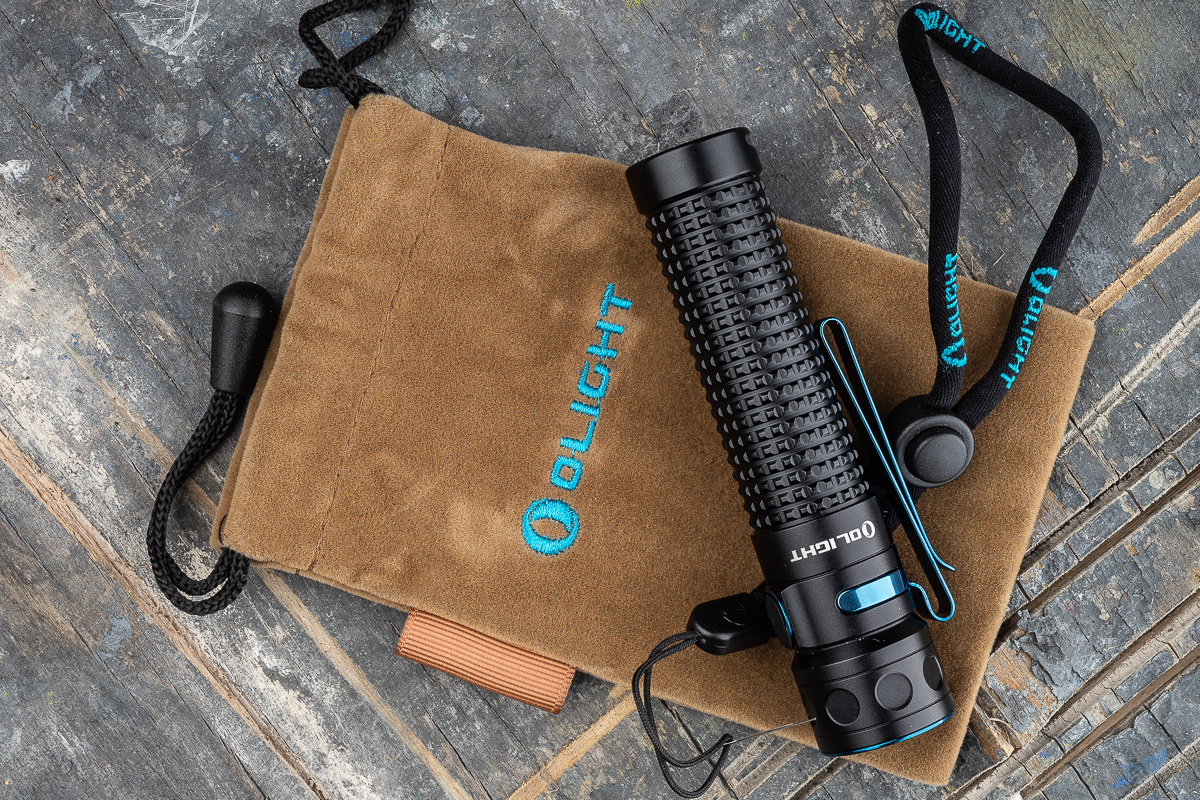

So kommt die Funzel an:
Dabei ist noch ein Täschchen, ein Bämsel mit Einfädelhilfe - kleines Teil, großer Effekt, find ich ne sehr gute Idee-, ein USB Ladekabel und eine Bedienungsanleitung. Akku ist natürlich auch dabei.

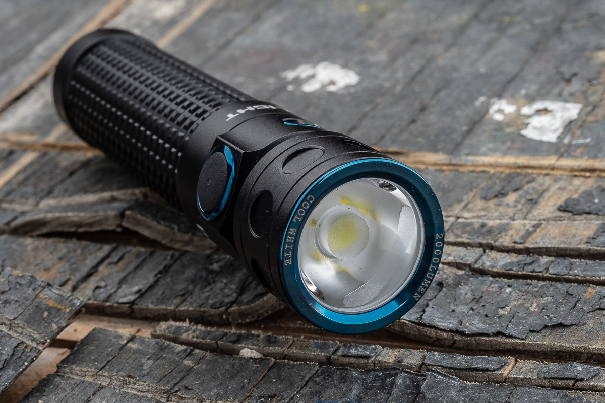

Im Kopf ist - wie bei der Armytek - eine TIR Linse verbaut, die im Vergleich zu einem Reflektor, mehr Licht im Spot bündelt und weniger Streulicht erzeugt.
Falls man vergisst, wie hell die Lampe sein kann, kann mans am schmucken blauen Ring auch ablesen.

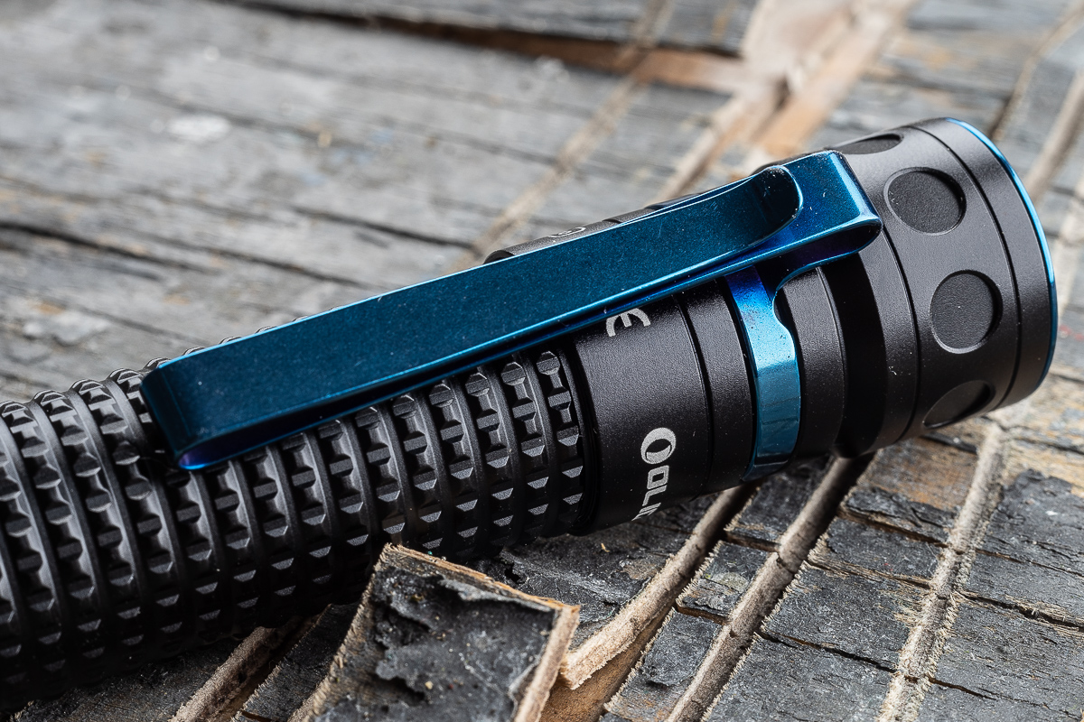

Der Stahlclip schlupft recht streng in eine passende Vertiefung im Body. Kann so nicht rumrutschen und macht keine Kratzer.
Wie heißen eigentlich solche "doppelten" Clips? Find ich ganz praktisch, dass man die Lampe Kopf nach oben/unten irgendwo hin oder rein hängen kann.
Die Riffelungen auf dem machen den Korpus griffig. Fühlt sich in der Hand angenehm fest, aber nicht unangenehm an.

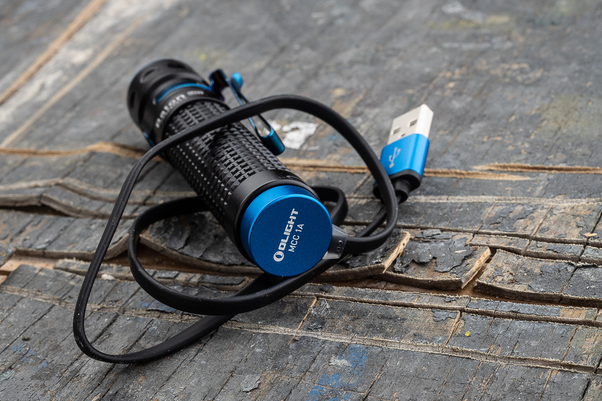

Wie die Armytek wird auch die Olight Baton mit einem magnetischen USB Bämsel geladen.
Mir gefällt das. Ich muss nicht mit pfriemeligen USB Buchsen rummachen die mechanisch kaputt gehen können. Der Nachteil ist, dass man halt wieder ein extra Ladekabel dabei haben muss.
Mei, irgendwas iss immer. *Ich* mag die magnetischen Ladekabel einfach.
Ladedauer ist recht lang. Olight gibt als Ladestrom 1A an. Dem entsprechen circa 3,5 Stunden Ladezeit für einen leeren Akku. Ist für mich ok, ich häng die Lampe regelmäßig an einen USB Lader, fertig. Wenns mal wirklich schnell gehen muss, lade ich den Akku extern.
Solange der Akku geladen wird, leuchtet der Magnethalter an der Seite rot, wenn ich habe fertig, dann grün.
BTW, falls jemand wie ich auf die Idee kommt: Hmm, der Magnetpömpel sieht ungefähr so aus, wie der der Armytek, vielleicht geht einer ... nö, geht nicht. Die Magnete sind andersherum gepolt. Da könnte man sich ja eventuell auf was einigen - ach nee, ich träume.

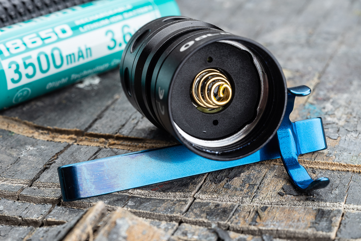

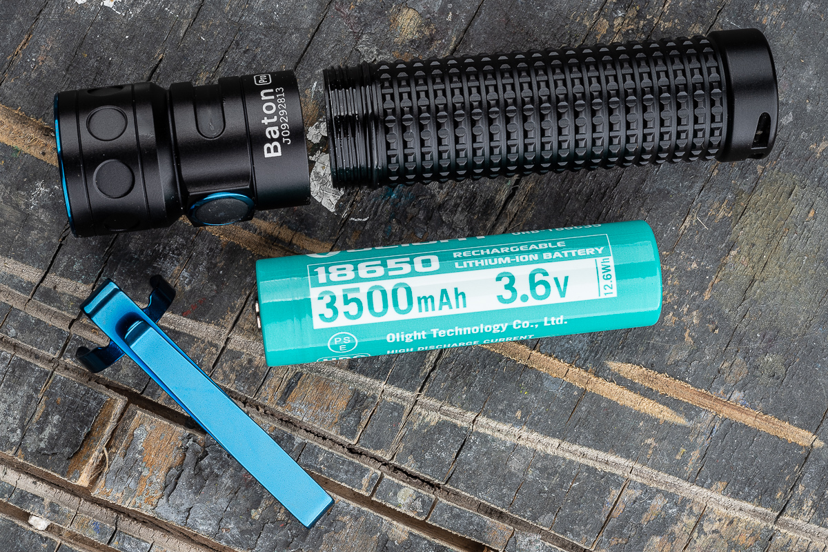

Hier mal zerlegt, mit Akku
Der Akku muss kopfüber in den Body, also Unterseite zum Lampenkopf. Im Kopf die Kontakte für Plus (Feder) und Minus (der blanke Rand, Minus geht übers Gehäuse).
