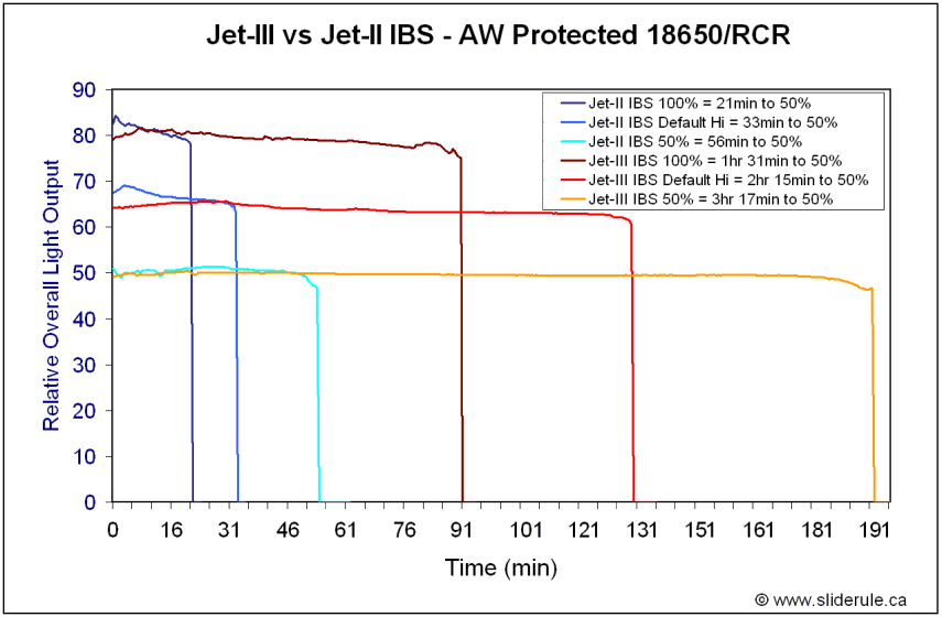

Sind die 500 Lumen echt oder übertrieben ?
Im Gegensatz zu Led Lenser liegen die angegeben Werte bei Olight und Fenix aber nicht gleich um ein oder zwei Größenordnungen über den wahren Werten.
Die Abweichungen und Übertreibungen sind natürlich dennoch ärgerlich.
Würden die Hersteller korrekte Werte angeben hätte ich keinen Grund mehr etwas zu messen.
Hier mal ein Blick auf die M20 bei laufender Messung
(Ulbrichtkugel habe ich schon)
