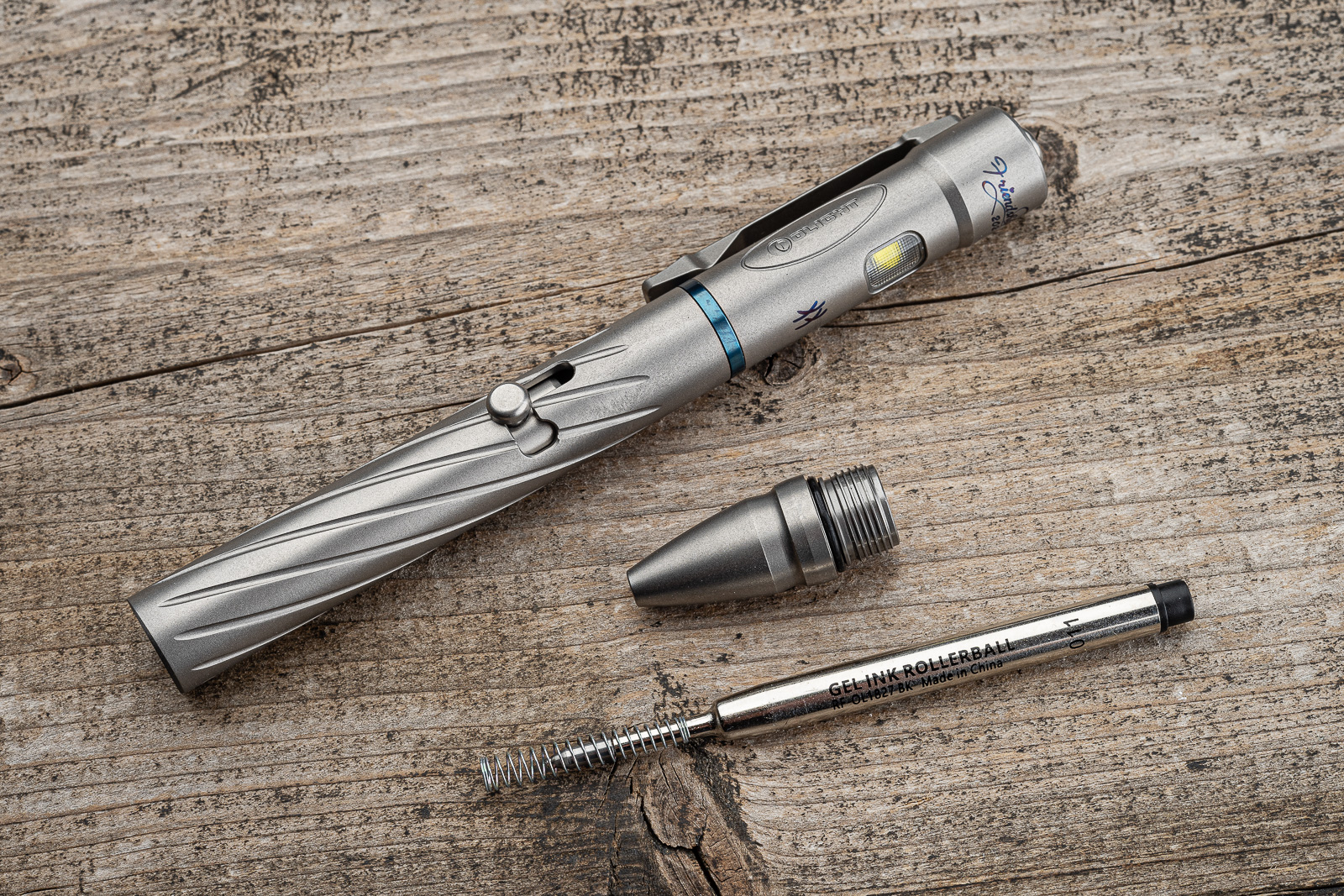

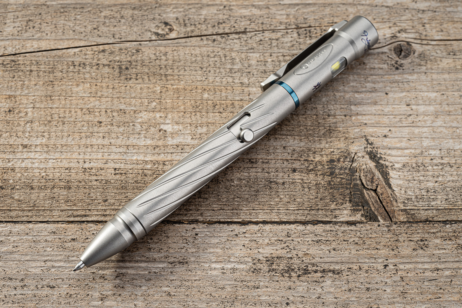

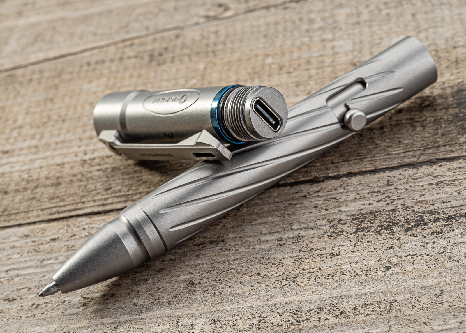

Dieser „Dankesag“ Pen ist aus Titan, die Standardversion aus einer HA III beschichteten Alulegierung. Der Clip ist aus Edelstahl. Die Mine fährt man aus und verriegelt mit einen Bolt-Action Mechanismus.
Iss ja nichts neues, Bold-Action Pens gibts viele. Bleibt trotzdem cool.
full
full
Die Spiralförmige Fräsung um den Körper gibt dem Olight OPen 2 a bisserl Grip. Und sieht gut aus. Nee, bitte nicht das Leberwurstbrot-Argument :).

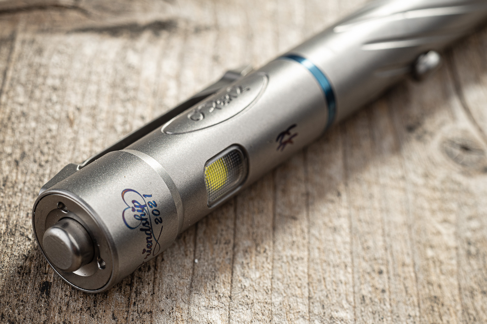

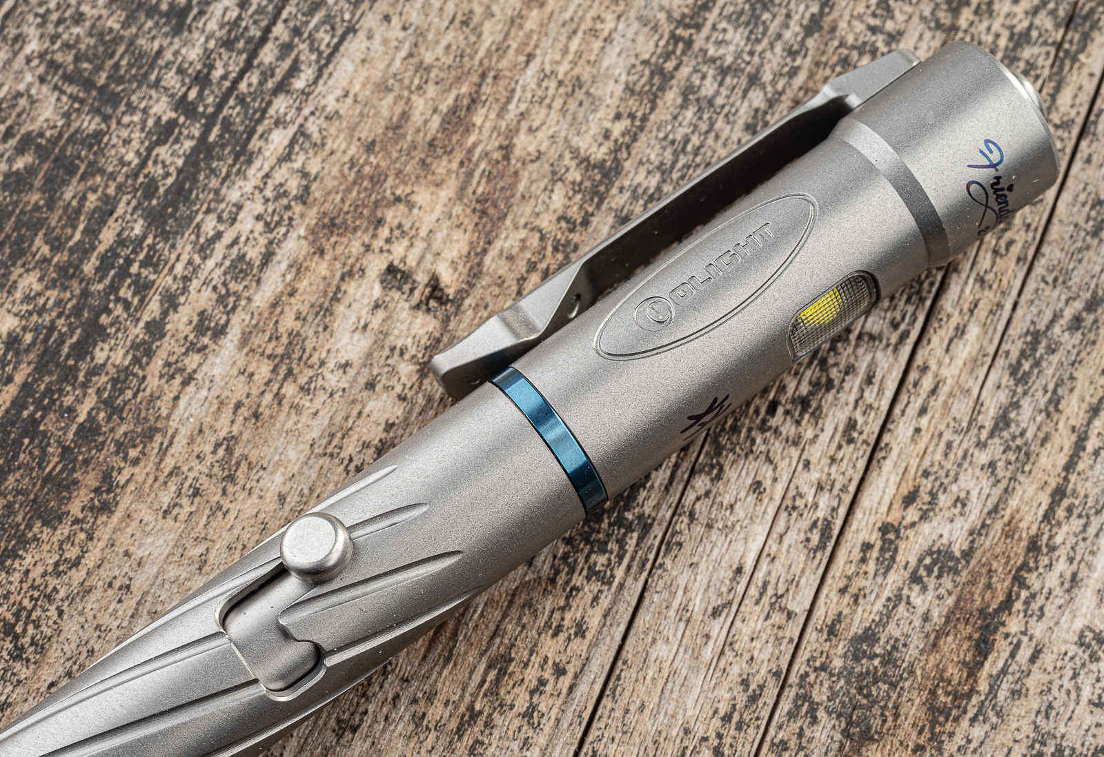

Über den Schalter am Griffende klickt man durch die Einstellungen der Lampe.
Es gibt vier Helligkeitsstufen:
  • Aus → 1x klicken: Moon Mode
  • Aus → Doppelklick: High
  • Aus → 1x klicken → weiter klicken: schaltet durch die Helligkeitsstufen.
  • Schalter 1 Sekunden gedrückt halten: Lock-Out. Genauso wird wieder entsperrt.
full

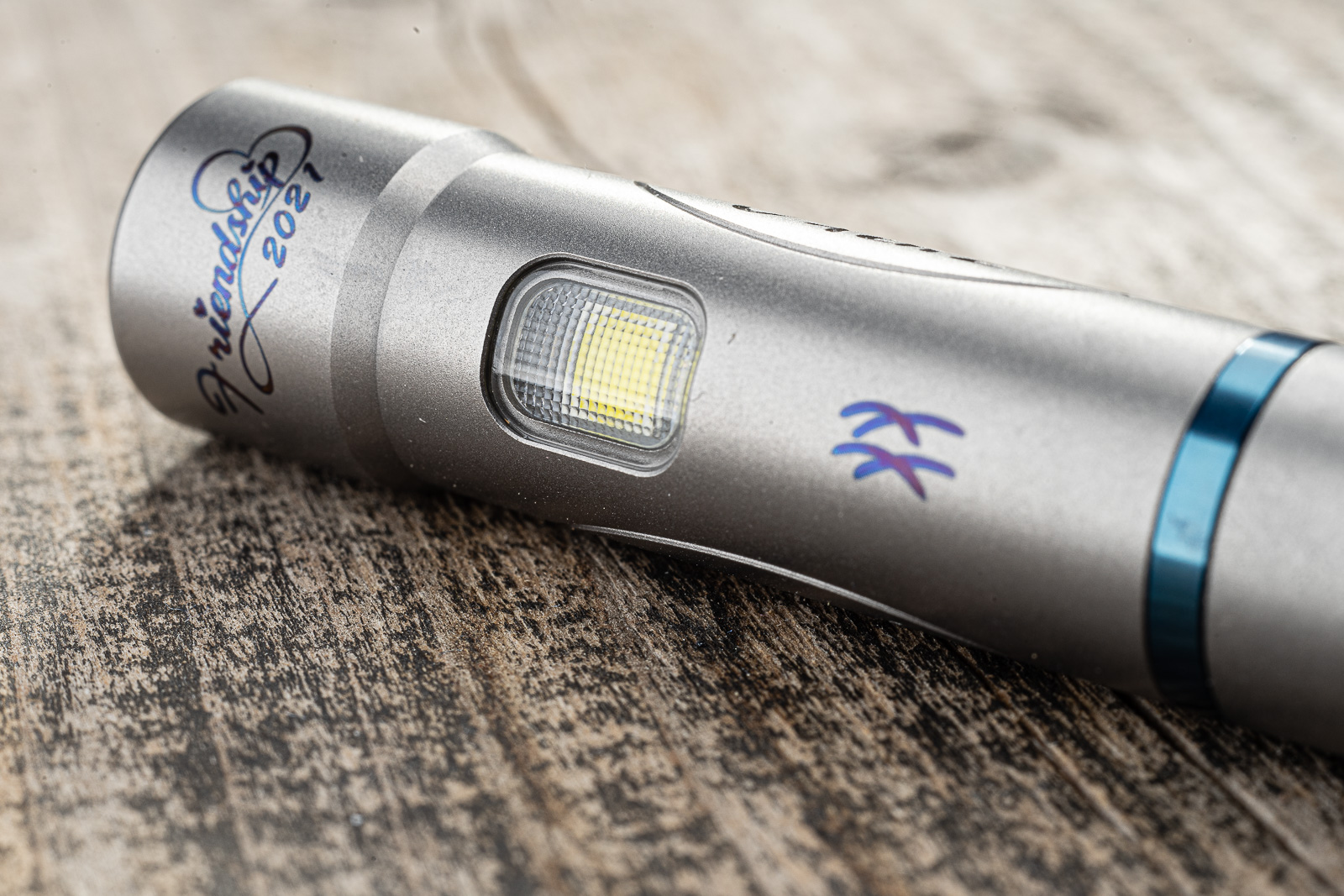

Olight baut eine Osram 3737 LED in cool white ein. Die Stufen und Laufzeiten sind (Angaben von Olight):
  • 120 Lumen - 20 Min.
  • 60 Lumen - 40 Min, danach 10 Min. auf 80%
  • 20 Lumen - 120 Min, danach 20 Min. auf 75%
  • 5 Lumen - 8 Stunden, danach 2 Stunden auf 70%
120 Lumen aus dem kleinen Ding ist schon … ähh ...überraschend. Meinten die Kollegen im Wareneingang

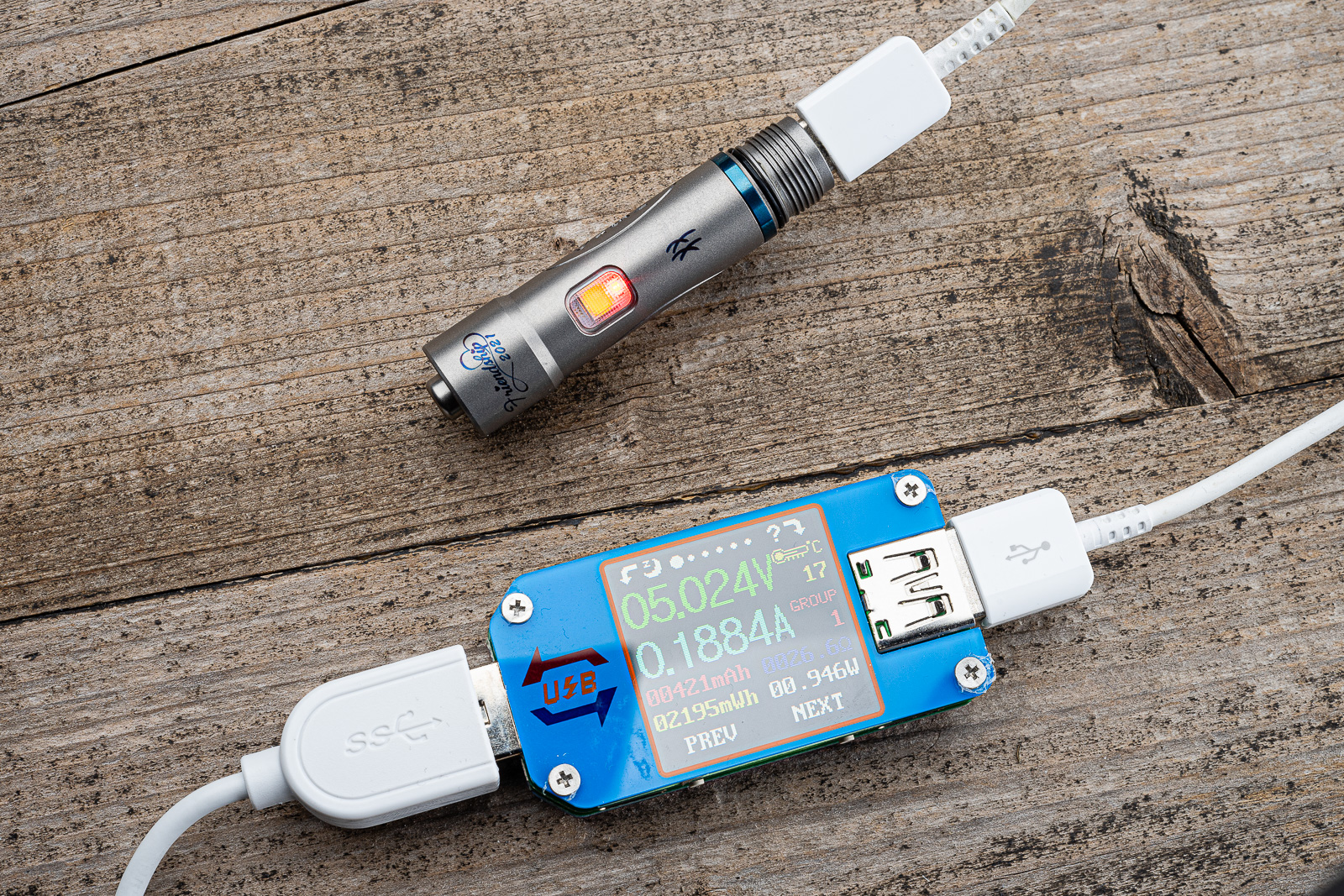

Für die Stromversorgung hat Olight eine Lithium Polymerakku mit 110 mAH eingebaut. Geladen wird über ein USB-C Kabel.
Da bin ich zwischenzeitlich Fan von. Ich habs echt gefressen, dass ich mit 96 %iger Wahrscheinlichkeit die nicht symmetrischen USB Stecker falsch rum halte.
full
Der Ladevorgang wird mit einer kleinen roten LED angezeigt. Ist die LED aus, ist der Akku geladen.
Ladestrom laut Olight 200 mA am Eingang, mein USB Messdödel zeigt 188 mA. Stimmt also.
Innerhalb von 55 Minuten soll der Akku voll aufgeladen sein. Hab ich bisher nicht getestet bei mir wurde der noch nicht leer ;)
Ich glaub das halt mal.

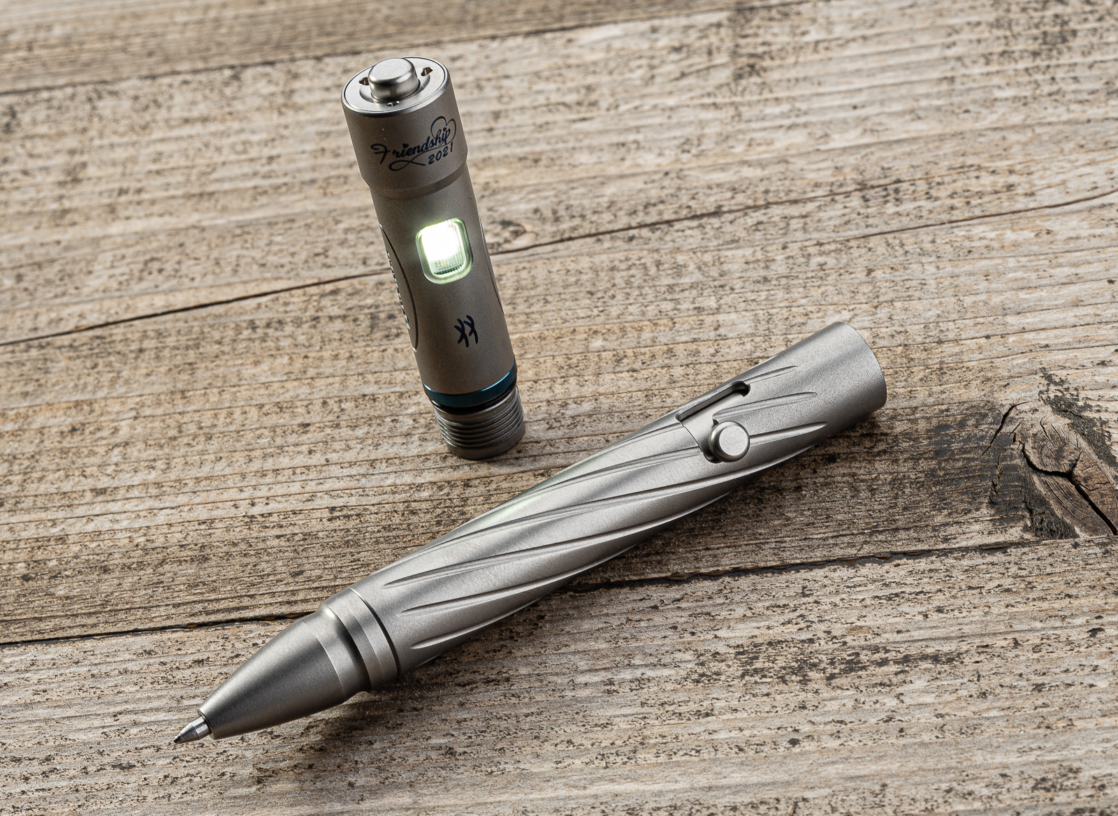

Ziemlich clever find ich, dass man Stift und Lampe unabhängig voneinander verwenden kann.
Werd ich persönlich vermutlich nie brauchen, aber wer mal im Dunkeln schreiben will und nur eine Taschenlampe dabei hat (arme Sau), wird das zu schätzen wissen.
Mein Anwendungsfall ist eher, dass ich - mit dem Schreibblock in der Hand - in irgendwelchen dunklen Lagerecken mal schnell ein Palettenetikett lesen will.
Ohne dass ich auf dem Wischgerät rumhantieren oder „hey google“ sagen muss.

Die Mine ist mit Olight gebrandet. Soweit ich bisher gelesen (!) habe, passen als Alternative:
Schmidt Capless Mine, CL8126 mini
Capless-Rollerballmine, Edelstahlspitze und Keramikkugel 0,6 mm
Schreibfarben schwarz und blau
L 76 mm, Ø 6,9 mm
Die Capless hab ich mir gleich bestellt, weil ich grundsätzlich in „Blau“ schreibe. Wenn die nicht passen, schreib ichs hier.
JFTR: Es gibt auch Gasdruckminen, die passen sollen:
Typ Schmidt MegaLine 4876M.
Länge 76 mm, Edelstahl-Spitze, Strichstärke M, Schreibfarben schwarz und blau
Angaben zum Durchmesser habe ich leider keine gefunden.

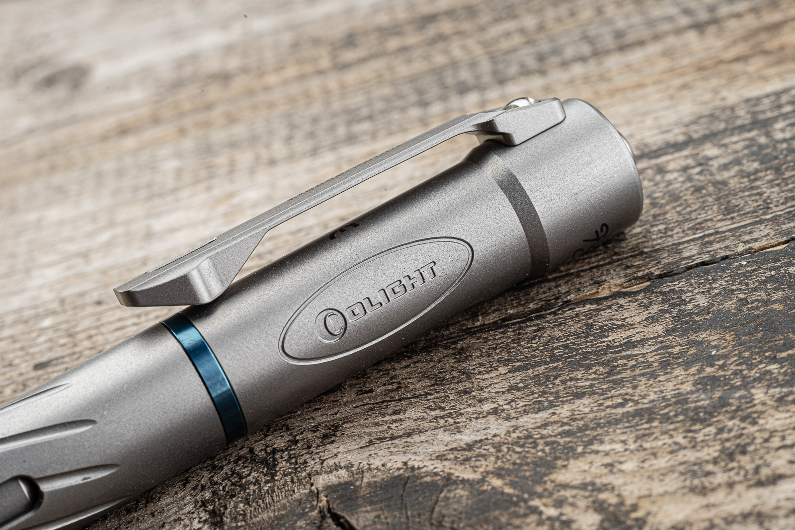

Der Clip ist auch ok, macht nen stabilen Eindruck und hält den Stift ausreichend fest in der Tasche.
Einen Stift mit diesem Mechanismus hab ich lange nicht mehr gesehen. Ich hatte mal einen, der war schon cool - man ist ständig in Versuchung, dran rumzuspielen. Hmm...
Was ist das denn für eine hübsche Platine mit Touchdisplay (?), die du zwischengeschaltet hast?

:pWas ist das denn für eine hübsche Platine mit Touchdisplay (?), die du zwischengeschaltet hast?
Das ist das UM25C von Joy-IT :p. -> UM25C Messgerät - Joy-IT
Hat kein Touchdisplay. sondern vier Knöppe an den Seiten. Aber iss bunt und zeigt eine Menge Zahlen an - wozu auch immer ich das brauche :D.
L 76 mm, Ø 6,9 mm
Ich schreib auch, wenn sie passen :) Passen. Und jetzt ... schreibt er blau :steirer:

@pitter: Danke für's Anfixen! Hab das Spielzeug jetzt in Schwarz zu Hause rumliegen und ja, ich find's toll! Einzig der fehlende Lock vermindert das Vergnügen etwas (da gibt's anscheinend Modelunterschiede). Aber damit kann ich leben.
Hmm, bin ja nicht der Olight Model-Experte ;) Im Manual zum "normalen" schwarzen Stift wird der Lockout jedenfalls erwähnt:
"When the light is off, press and hold the switch for one second to access the switch lockout mode. Under the lockout mode, if click the switch, the red indicator will be on to signal that the light is still in lockout mode. To unlock it, keep holding the switch for over one second until the light is on at 5 lumens."
Quelle: https://www.olightstore.de/media/sebwite/productdownloads/o/p/open_2_bedienungsanleitung._1.pdf
Pitter
Da gibt's wohl Unterschiede bei den Modellen: bei meiner lag eine Beschreibung der OPen 2 bei und dort ist die Passage mit dem Lock-Out nicht erwähnt (im Vergleich mit der Beschreibung aus dem Link, die eine OPen 2 CU beschreibt). Und auch ein langer Druck auf den Switch schaltet bei mir nur die schwächste Stufe ein.
Ist nicht tragisch, wäre ein praktisches Feature, aber ich kann auch ohne damit leben.

soooooo, jetzt hab ich auch einen, den in schwarz. Standard. Ist klasse. Ich habe den auf Schmidt Gasdruckmine umgestellt, in blau, klar.
Die Feder hat leider einen zu kleinen Durchmesser, aber da hab ich einen anderen Kuli kannibalisiert, und jetzt passen die Schmidties auch. Ich bin Fan von denen, auch deren Parkermine G2 schreibt super und kleckst nicht. Die schwarze Feinstrich schreibt super fein gestochen scharf. Ganz so sind die Schmidt mini nicht. Aber jetzt schreibt mein Olight auch über Kopf (Kreuzworträtelen im Bett).
