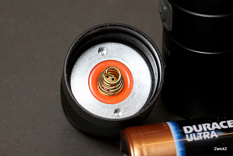

war gerade mit meinem Hund und meiner Lieblings-Gassi-Lampe, der Olight I 25 Infinitum unterwegs. Urplötzlich macht es "puff" und die Lampe war aus. Hatte mich ganz schön erschrocken und dachte schon, da wäre ein Akku explodiert oder so. War ganz schön laut. Keine Ahnung, was da los war... auf jeden Fall war die Gummikappe am Schalter los. Die Taschenlampe an sich scheint noch einwandfrei zu funktionieren.
Meine Frage: Wie bekomme ich die Gummikappe da wieder rein?!? Muss ich dafür irgendwas am Schalter ausbauen? Habe mal ein Bild gemacht, damit ihr wisst, was ich meine. Also so wie die Lampe jetzt ist, bekomme ich die Kappe einfach nicht rein. Ganz so einfach scheint das nicht zu gehen? Deswegen frage ich mal vorsichtshalber hier an... will das gute Stück ja nicht kaputt machen :(

schraub einfach die Schalterkappe von der Lampe.
Wenn Du hinein schaust sollte es in etwa so oder so ähnlich aussehen:
Mit einem Werkzeug beispielsweise einer Seegerringzange, einer stabilen Pinzette oder zur
allergrößten Not auch einer stabilen Schere kannst Du die Schalterkappe aufschrauben
wenn du die beiden Spitzen in die beiden sichtbaren Öffnungen steckst und
den Haltering raus schraubst.
Wenn der raus ist kommt Dir der Schalter entgegen und Du kannst die Schalterkappe wieder
an ihren Platz bringen und dann das Ganze wieder verschrauben.
beste Grüße Jens
und natürlich Erfolg bei Deiner OP am offenen Schalter.....:haemisch:

Im der Tailcap, also dem abschraubbaren Teil mit dem Schalter, befindet sich ein Gewindering mit zwei kleinen Bohrungen.
Diesen drehst du mit einer Spitzzange, einer stabilen Pinzette, oder einem passenden Werkzeug heraus.
Jetzt lässt sich der Schalter und weitere Teile entnehmen und die Gummikappe wieder einsetzen.
Zusammenbau in umgekehrter Reihenfolge.

Aber beim Zusammensetzen habe ich immer noch ein Problem. Denn wenn ich die Kappe von innen einsetze, dann geht sie nicht ganz rein, weil der letzte Zeil "eckig ausgefräst wurde" und der Schalter dort ohne Dichtung schon ziemlich stramm passt. Und mit Gewalt drehen, bis die Dichtung oben wieder rauskommt will ich auch nicht wirklich? Hab ich einen Denkfehler?

die Beschreibung von Jens und mir war allgemein gehalten und trifft auf viele Lampen zu.
In deiner Olight ist ein weiterer Ring, mit zwei Bohrungen, der heraus geschraubt werden muss.
Das sollte dann die letzte Hürde gewesen sein.
