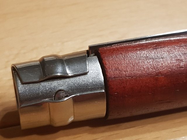

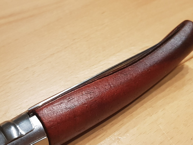

Hallo an alle,
heute habe ich mein zweites Opinel, das erste der Slim Modelle, erhalten (Edit: vom Händler).
Leider bin ich mit der Verriegelung nicht ganz zufrieden.
Wenn ich die Klinge einklappe und die Verriegelung schließe, dann lässt sich die Klinge wieder relativ weit aufklappen. Man würde sich bestimmt daran verletzen können.
Was ist Eure Erfahrung mit den Opinel, gehört das noch in den normalen Bereich?
Grüße & besten Dank!
NineFinger
Edit:
Dieser, im geschlossenen Zustand sichtbare Spalt, sorgt dafür, dass die Klinge trotz Verriegelung sich recht weit öffnen lässt.
Ich sehe einige Fotos, aber das entscheidende Detail ist die Klemmung, die kann man "verlängern", indem man diese 1-2-3 Millimeter entfernt, d.h den zu kurzen "Stopp" so weit nach unten/hinten verschiebt, bis ein zufriedenstellendes Ergebnis erreicht wird.

Grade die Slim-Modelle haben eine nach oben gebogene Klingenform, die grade mal marginal tief in den Griff eintaucht an der Spitze, zudem gibt es bei Opinel am Griff ziemliche Toleranzen bei identischen Modellen, das Holz und die Passung der Klingen ist oft unterschiedlich gut verarbeitet - ist halt ein Billigheimer - Ob das jetzt ein Mangel ist bzw. ob das als Mangel anerkannt wird ist halt die Frage...

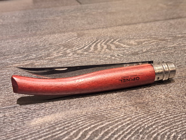

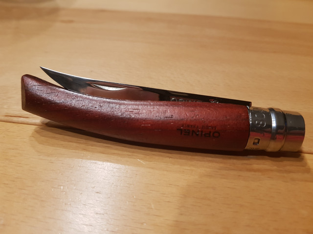

bei meinem Slim (schon älter) sitzt das ganz sauber. Wenn im geschlossenen Zustand verriegelt wird, bewegt sich die Klinge keinen Millimeter.
Ist das ein Padouk oder Bubinga Griff ?
