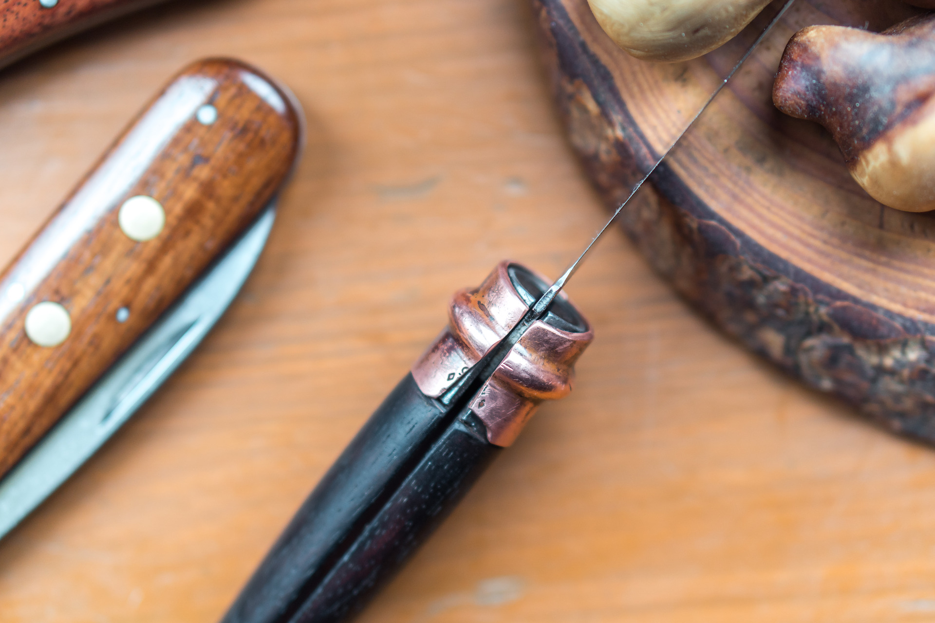

Habe nun mein Opinel mit einer Kupferpressmuffe als Ersatz für den Virobloc-Ring ausgestattet.
Es hat auf jeden Fall funktioniert und der neue Ring erfüllt seinen Zweck.
Ich werde noch ein paar Fotos des fertigen Messer machen euch zeigen, wenn Interesse besteht.

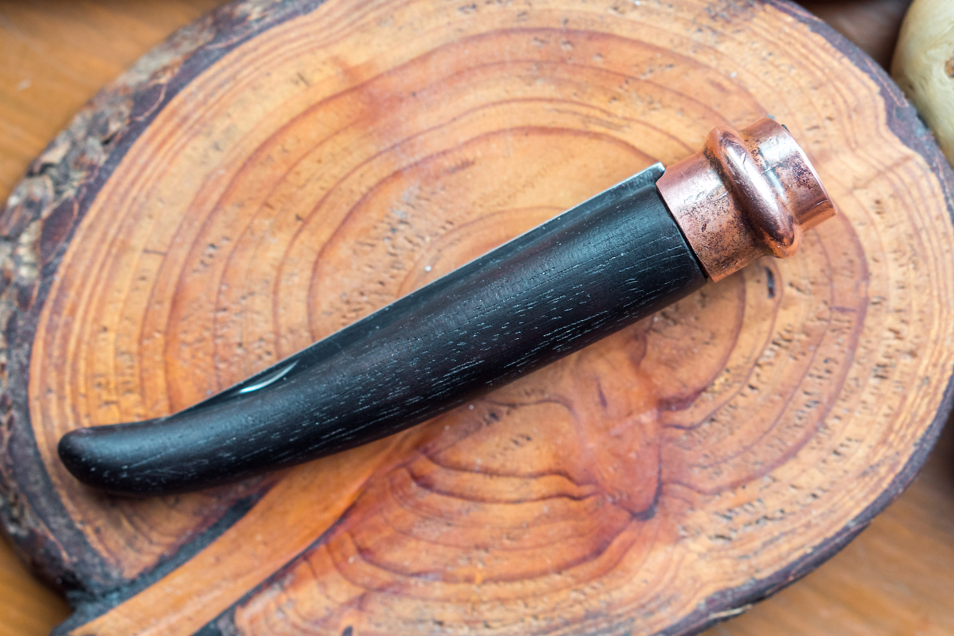

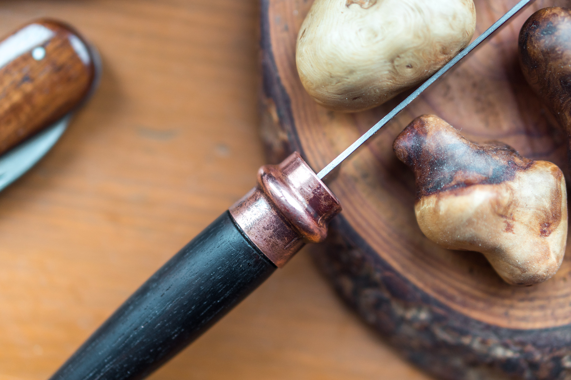

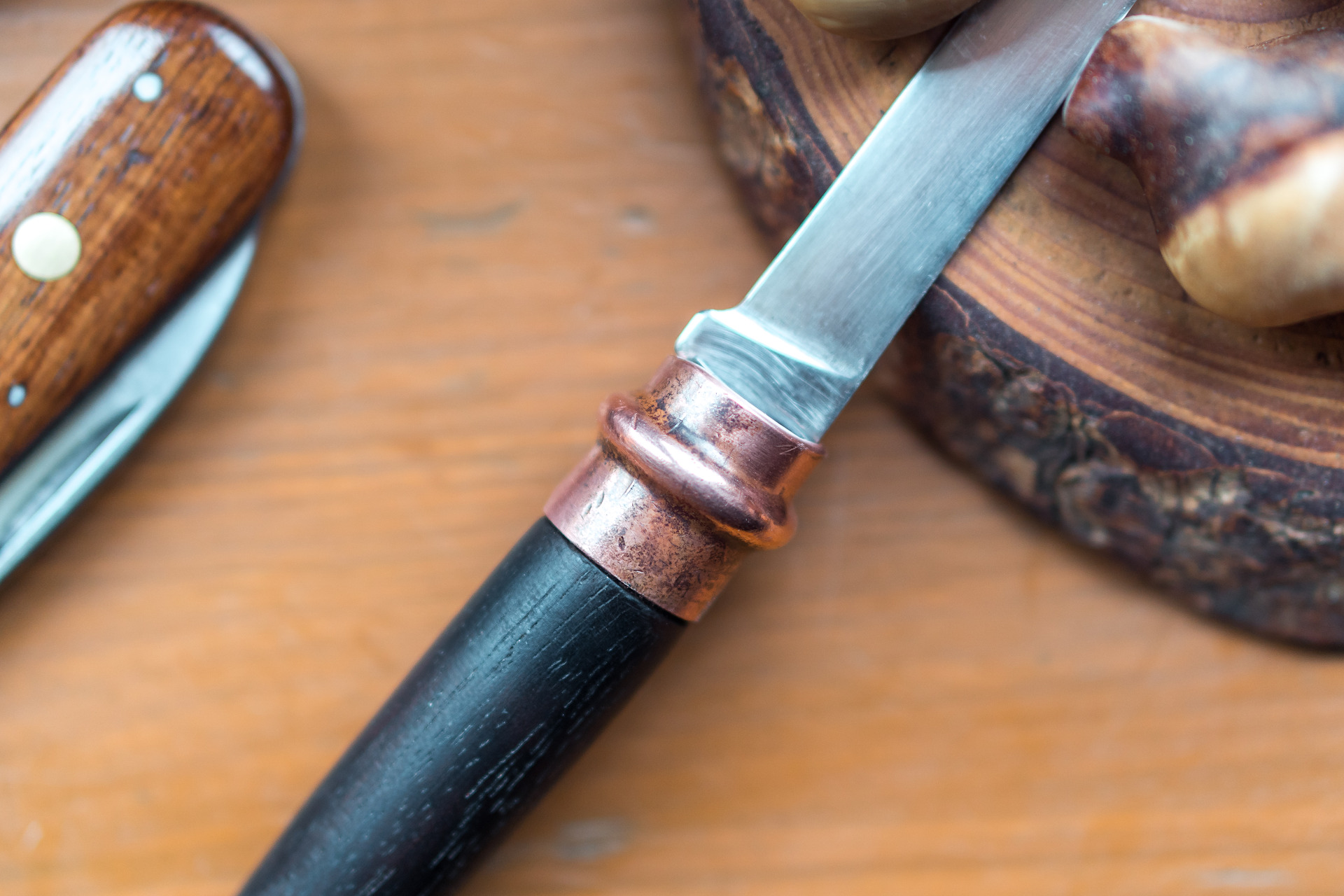

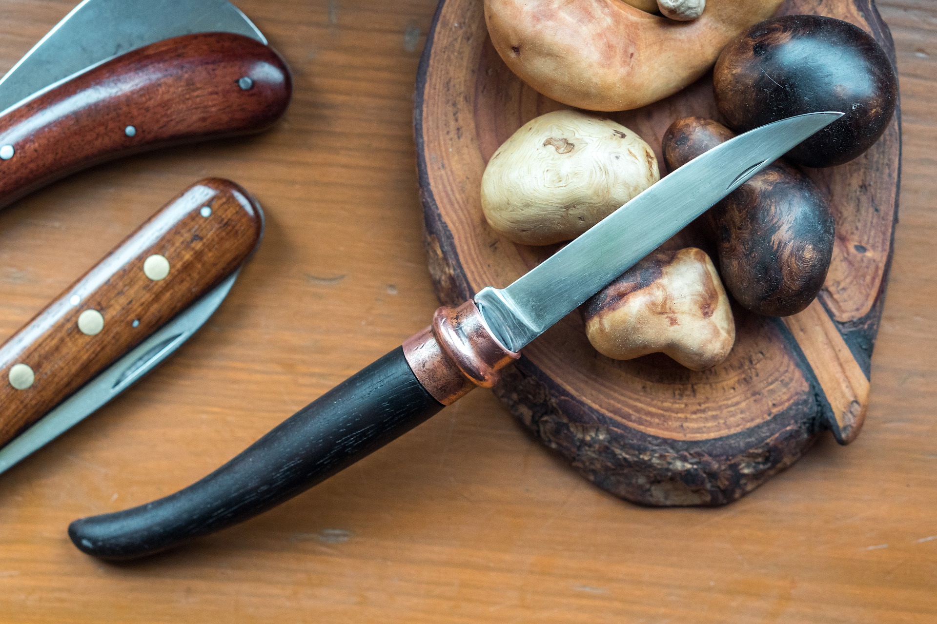

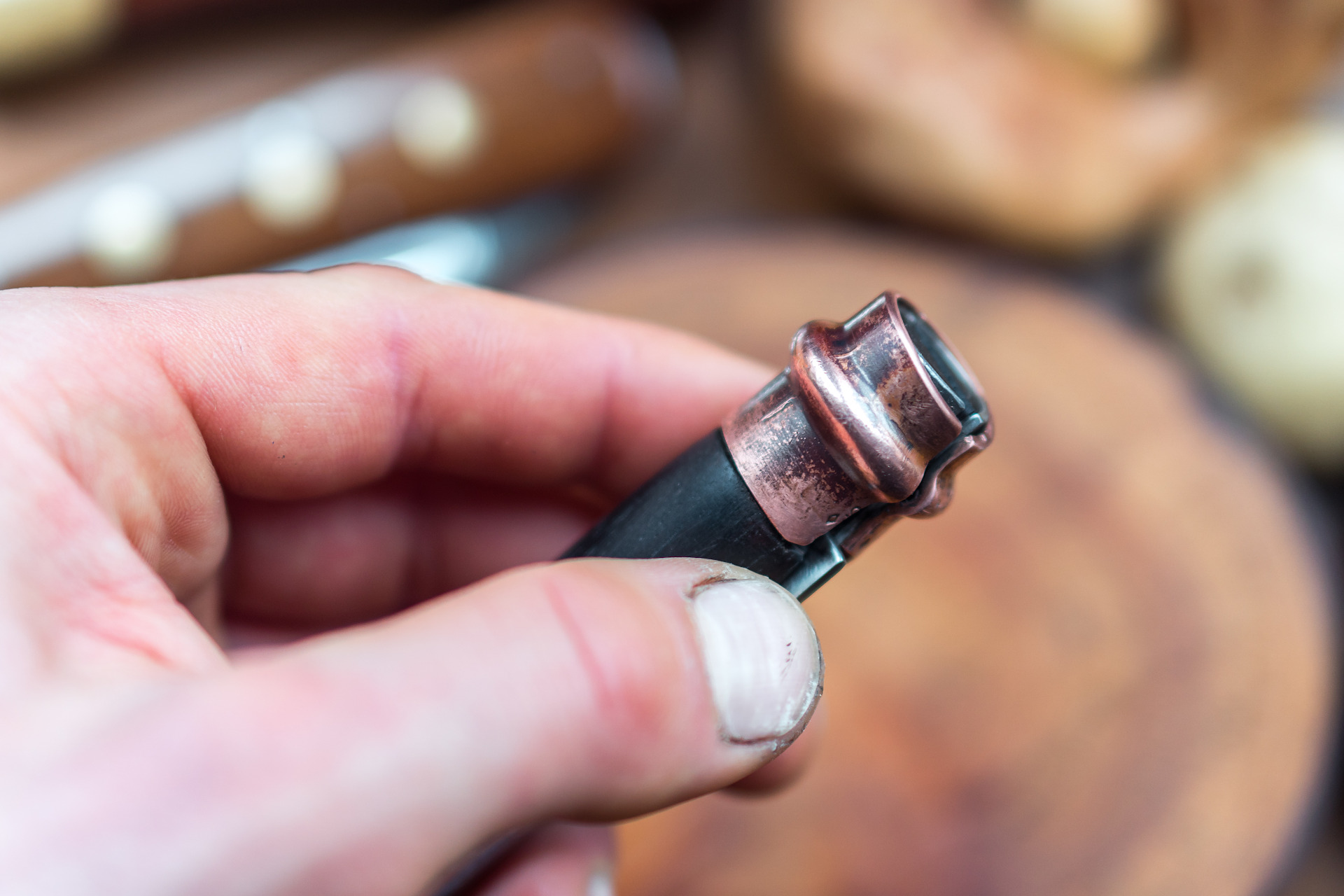

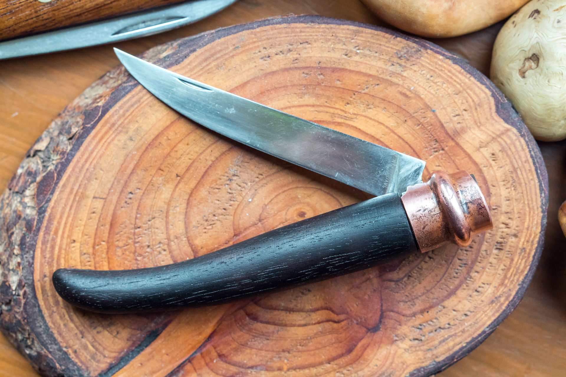

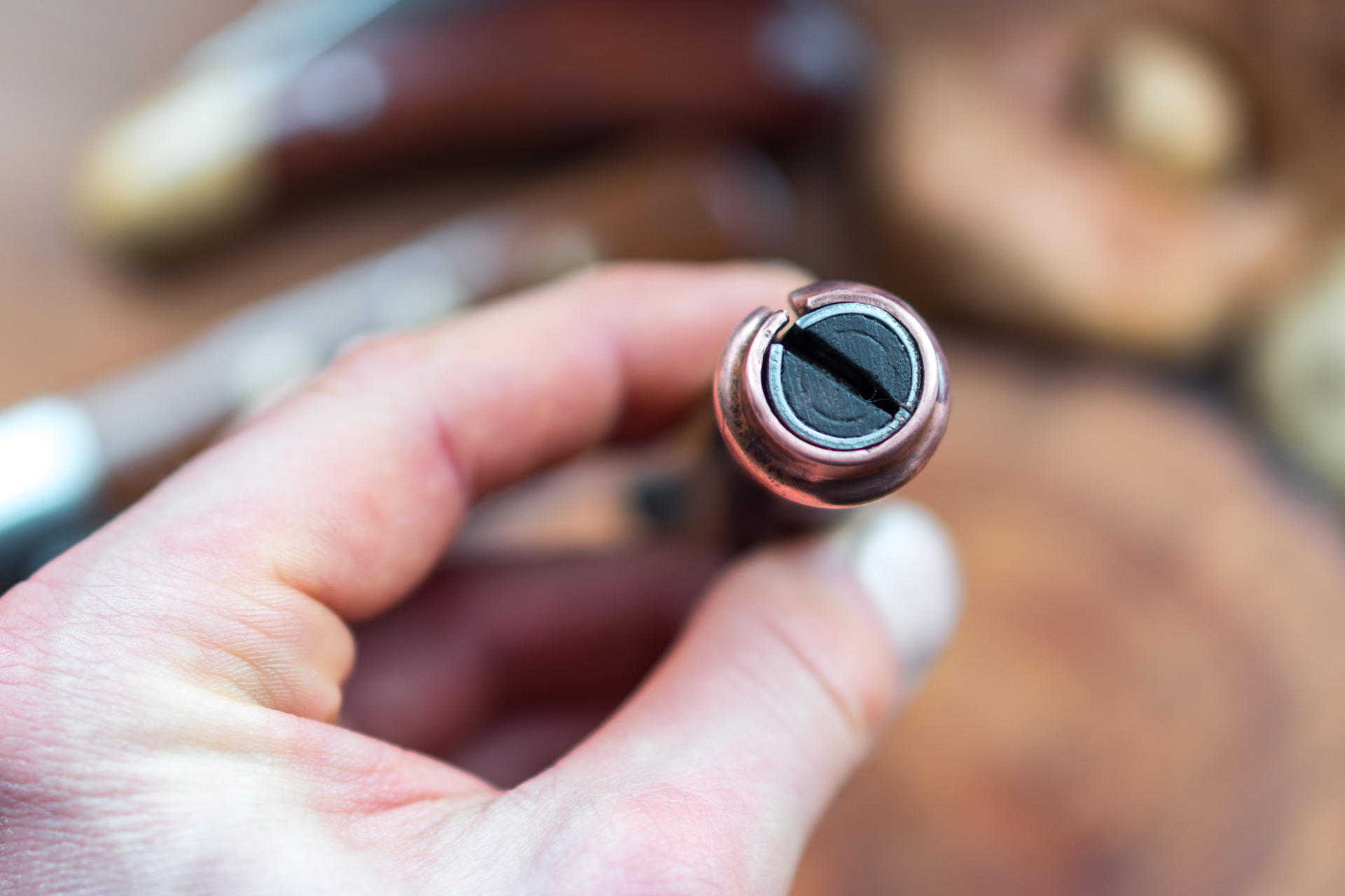

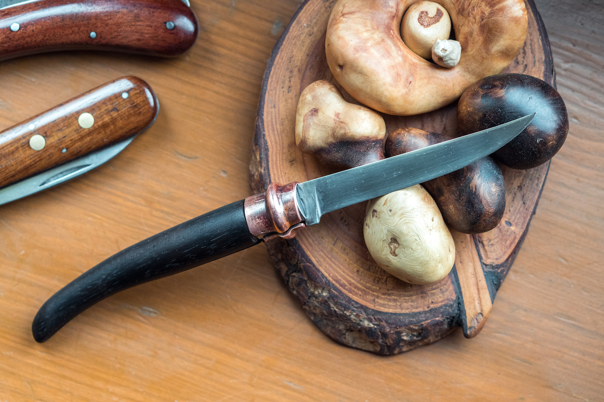

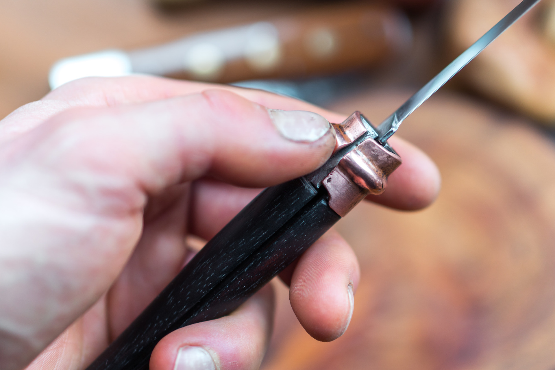

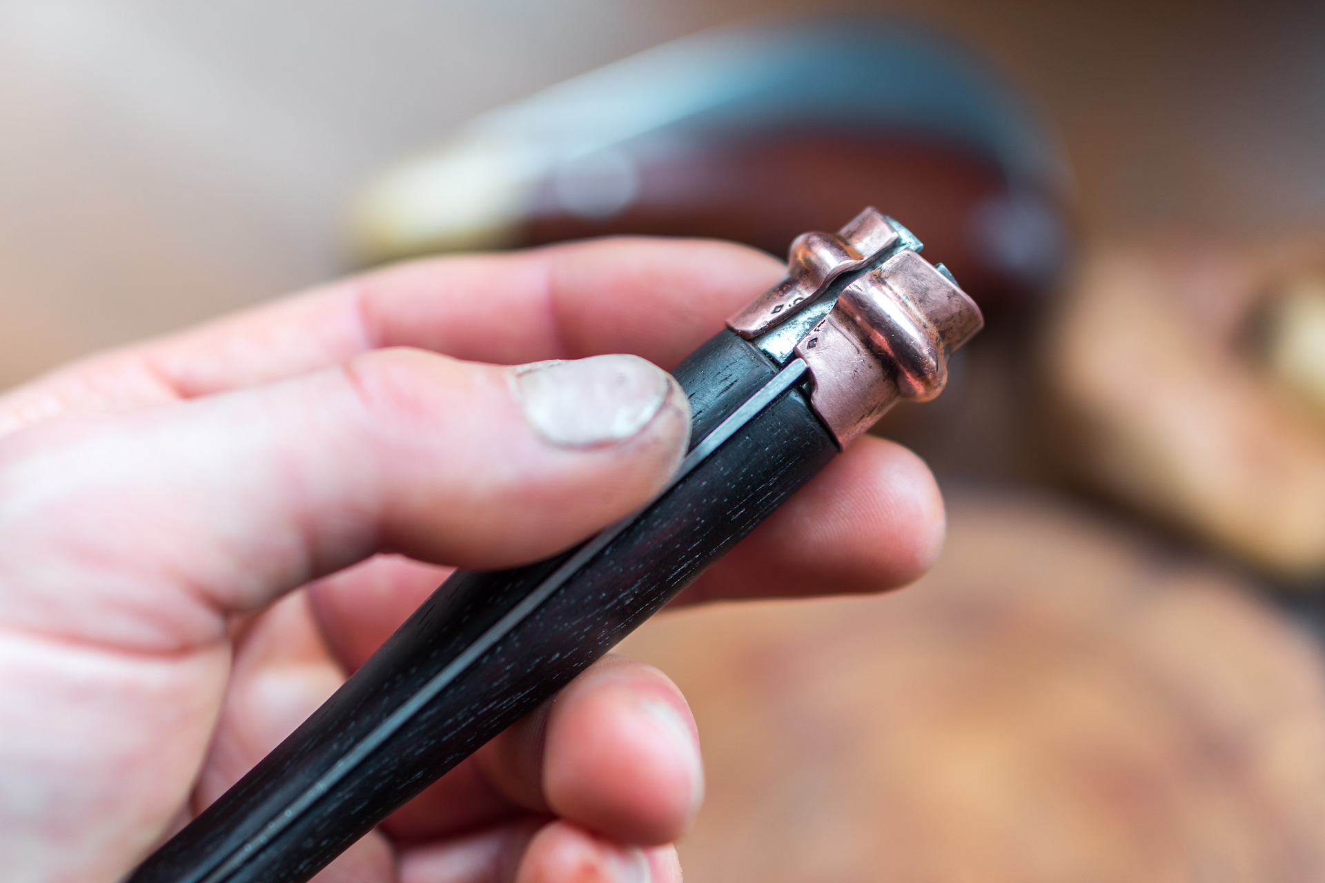

Wie gewünscht nun ein paar Bilder von meiner "Bastelei".
Das Messer ist ein Opinel "Effilé" mit 10cm Klinge, Inox.
Ich muss dazu sagen, dass das Messer in einem sehr erbärmlichen Zustand war.
Nicht nur, dass der Vorbesitzer wohl mit Gewalt den Virobloc-Ring abgesprengt hat, auch ist die Klinge mit einer Feile malträtiert worden.
Jedenfalls waren tiefe Kratzer in der Klinge, sowie Ausbrüche an der Schneidfläche vorhanden. Außerdem war ein ca. 0,5cm langes Stück von der Spitze abgebrochen.
Also eigentlich ein Fall für die Tonne, zumal so ein Opinel neu ja auch nichts kostet.
Ich mag es aber gar nicht, Dinge wegzuwerfen und so habe ich, inspiriert von dem o.g. Video, versucht, das "schöne" Stück noch zu retten.
Das Ergebnis ist zweckmäßig, wenn auch rustikal, aber ich bin auf jeden Fall zufrieden, zumal es technisch wieder einwandfrei funktioniert.
Die Muffe habe ich vor dem Einbau noch mit einem Gasbrenner oxidiert, sodass eine wie ich finde schöne Patina entstanden ist.
Das Griffholz (Padouk) habe ich abgeflammt, das Griffende noch etwas modifiziert und schließlich geölt.
