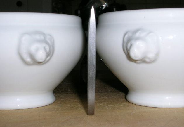

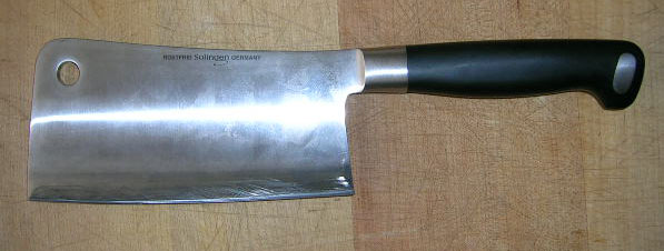

Hallo Werner,
anbei zwei Fotos eines kleinen Küchenbeils, falls Du keine Möglichkeit hast, Dir eins anzuschauen.
Die Klinge ist 150 x 75 x 4,5 mm, nicht verjüngend.
Der Bogen ist ca. 3,5 - 4 mm, Abstand von der Spitze ca. 5 cm
Schwerpunkt ca. 3,5 cm von der hinteren Klingenkante
Gruß Peter

Danke Peter für die Klingendetails.
Ich denke in diese Richtung wird's gehen.
