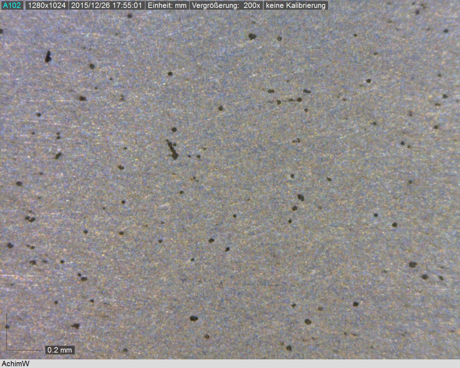

Ein Mikroskop und ein gutes Vergrößerungsglas sind auch wichtig. Damit lernt man, wie unterschiedliche Steine auf Klingenoberfläche wirken.
Sonst gibt’s ganz blöde Fehler, die nicht als solche erkannt werden. So z.B. wenn Du irgendwo in der USA oder Russland so was als Kasumi vorstellst oder Winkel von 50° für 30° hellst, dann verlierst Du dein Gesicht für ziemlich lange Zeit.
