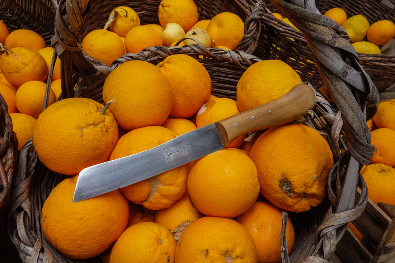

als wir im Februar kurz in Deutschland waren, hatten wir bei der Gelegenheit die alten 58er Kochmesser eines guten Freundes abgelichtet und hier darüber berichtet. Einmal im Thema hatten wir ein wenig Recherche betrieben und gerieten an ein Angebot betreffs eines sehr alten Herder - hergestellt etwa 1928.

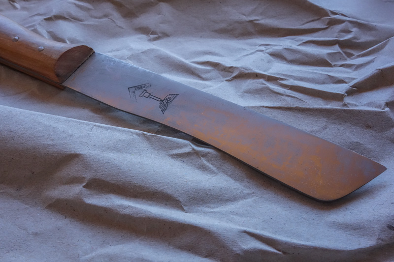

Wir haben nicht lange gezögert und bestellt sowie bezahlt. Danach herrschte unerfreuliche Ruhe. Wir haben uns Sorgen gemacht, alle möglichen Register gezogen und gewartet. Am 09.04. ist das Herder wider Erwarten doch hier bei uns eingetroffen. Wir hatten keine Ahnung, was genau frau uns da zugeschickt hatte. Ursprünglich angekündigt sollte das Messer unbenutzt und in gutem Zustand sein.

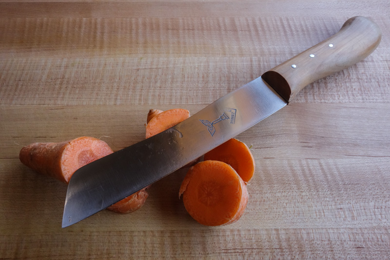

Nach dem ganzen Hin und Her haben wir allerdings mit dem Schlimmsten gerechnet - und ausgepackt. Aus dem Packpapier lugte ein heller Holzgriff mit einer schmutzig-mattgrauen Klinge. So, als sei sie beschlagen, machte aber keinen schlechten Eindruck. Wir haben einen Lappen und Spülmittel zur Hand genommen und das Messer gesäubert. Es sah mehr oder weniger aus wie neu. Tatsächlich ungebraucht und nur mit einem minimalen Anflug von Rost an zwei Stellen. Es schnitt nicht in Papier.
Nach nur 5 Zügen je Seite über den Sinter-Rubin hat es bereits rasiert. Wir haben es mit einer Tomate eingeweiht. Aus Neugierde :p! Anschließend drei, vier Schnitte durch eine Möhre. Wir wollen nicht viele Worte verlieren. Nur soviel: Am Rücken zeigt der Digitale 1,36 mm. Von dort geht es 3 cm ballig bergab auf absolut NULL. Einen cm oberhalb der Schneide liegen etwa 0,75 mm an. Unten angekommen, hinter der Wate - da, wo der Meßschieber die Klinge gerade noch freihängend in der Luft greifen kann - sind es noch 0,1 mm. Und genau so geht es durch Möhre und Tomate :D
Wobei es dafür gar nicht gemacht wurde. Denn es ist ein „Hamburger“ - ein Brotmesser ohne Welle, das für das „Alte Land“ bei Hamburg hergestellt wurde. Der Brotlaib wurde seinerzeit vor der Brust gehalten und mit dem Messer zum Körper hin geschnitten. Die Klingen waren eher klein. Bei unserem „Hamburger“ ist sie 158 mm lang, der Griff 118. Mit seinen insgesamt 27,6 cm und einem Gewicht von 81 Gramm paßt es uns ausgezeichnet ins Konzept.
Trotzdem der Griff im Prinzip „verkehrt“ für den gewöhnlichen Gebrauch konzipiert ist - es wurde ja auch zum Brotschneiden „verkehrt“ zur Hand genommen - liegt es nicht unbequem in unserer kleinen Hand. Und es läßt sich - außer für Brot - auch für sonst allerlei gebrauchen. Z.B. kann man damit auf das Bequemste Äpfel schälen, halbieren, vierteln etc., es läßt sich als Office nutzen - auch, wenn es nicht so aussieht.
Diese Bequemlichkeit in der Handhabung liegt im wesentlichen daran, daß Griff und Klinge in einer Flucht verlaufen. Man hackt sich nicht mit Spitze der Klinge am Kehl in den Daumen. Zur Schärfe wollen wir uns nicht weiter auslassen ;)

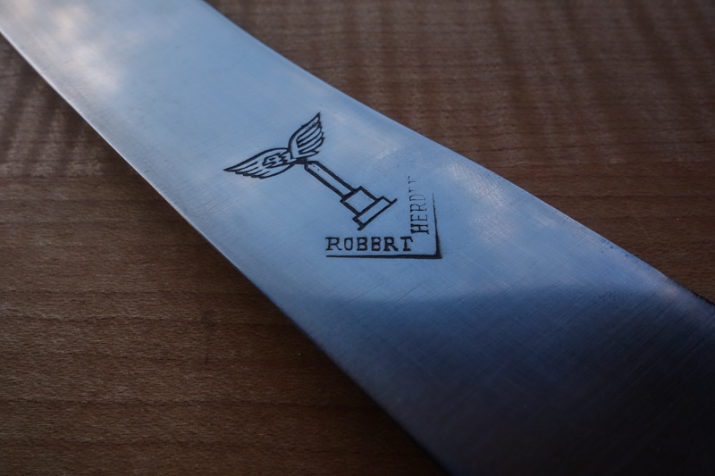

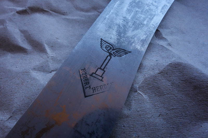

Was die Authentizität und das Alter des Messers angeht, gibt es gute Nachrichten. Wir haben Frau Herder-Scholz, der Chefin der Robert Herder GmbH & Co. KG, Bilder zukommen lassen. Sie hat bestätigt, daß das Emblem der „Vogelsäule“ ein Vorläufer des Windmühlenzeichens ist. Es war das Exportzeichen und wurde 1896 als Warenzeichen eingetragen beim Kaiserlichen Patentamt. Und: "Der Stempel auf der Klinge und seine Beschaffenheit deuten auf die Entstehungszeit von in jedem Fall vor 1920, eher aber noch auf 1890 - 1905. Das Messer ist sicher aus einem erstklassigen Carbonstahl gemacht."
Dem wollen wir nicht widersprechen. Ein Uralt-Körnerbrötchen und Apfelkerngehäuse in größerer Zahl lassen die filigrane Klinge unbeeindruckt. Und - noch ein Apfelglasplattenschneider an Bord :cool:

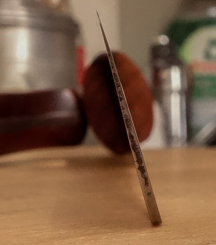

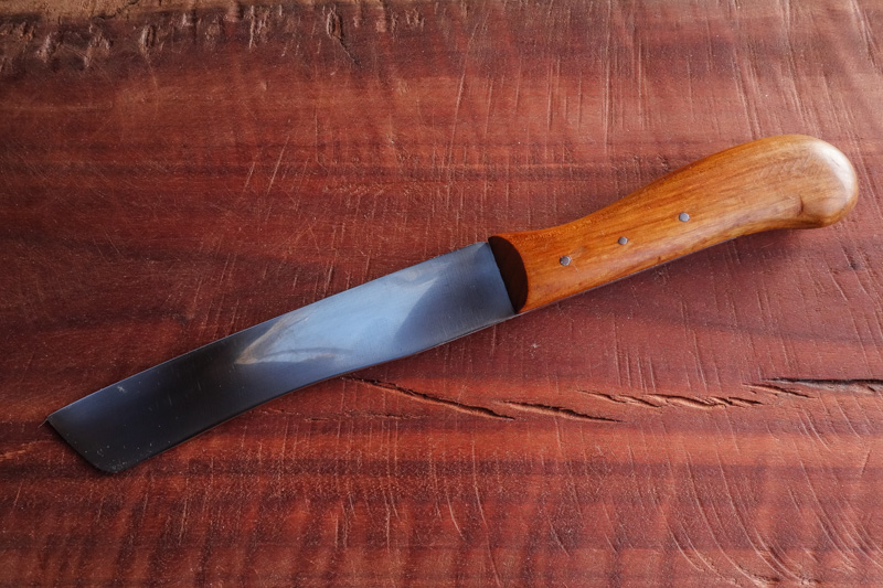

Der Klingenschliff ist asymmetrisch insofern, als die linke Seite - von der Griffoberseite in Richtung Spitze gesehen - absolut plan und die rechte Seite deutlich ballig geschliffen ist. Ein gerades Stahl-Lineal wird dort zur Wippe.

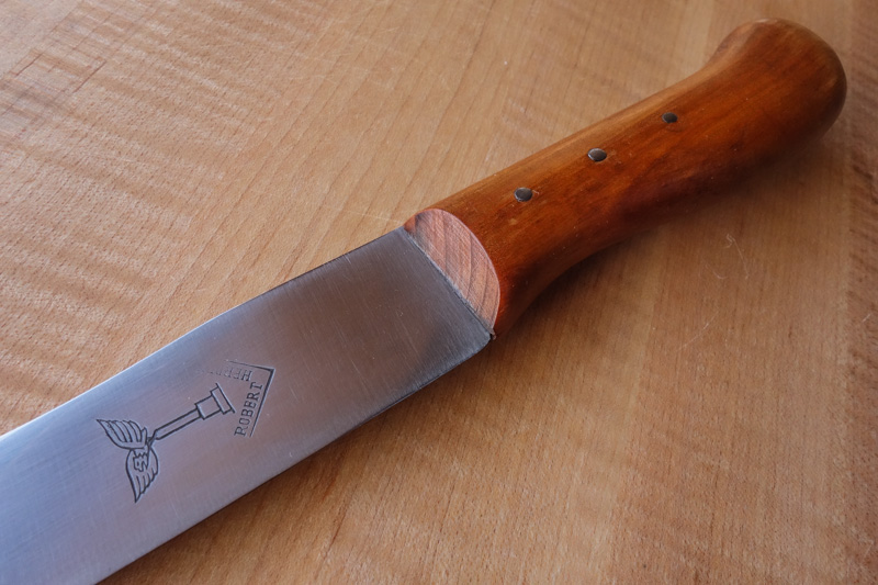

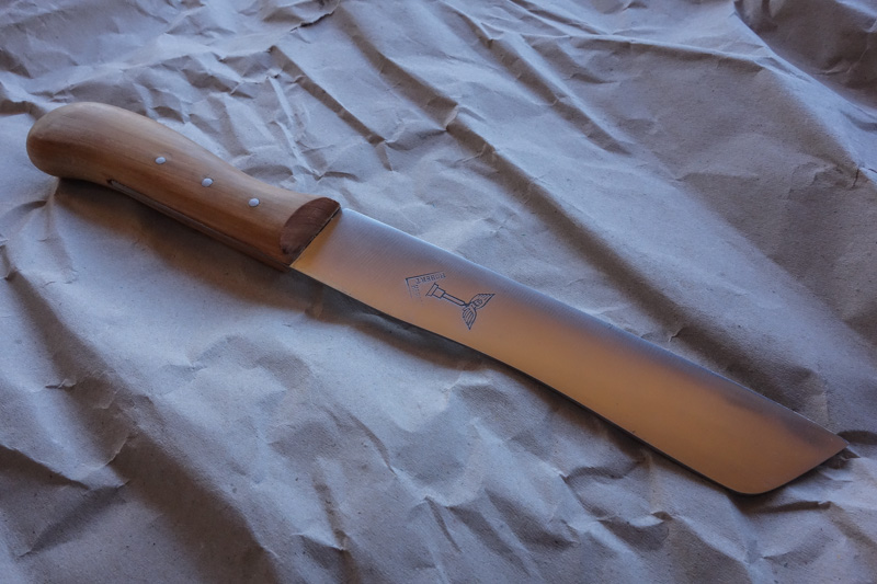

Nach den ersten Erfahrungen mit dem „Hamburger“ haben wir ein scharfes Messerchen, feines Schleifpapier und Schleifleinen zur Hand genommen. Kleine Unebenheiten am Griff nahe der Klinge begradigt (das Kirschholz ist in sehr gutem, robustem Zustand und läßt sich gutmütig formen), fein geschliffen und poliert und dann die Klinge von zwei kleinen Rostpünktchen befreit. Bei 4000er Schleifleinen haben wir aufgehört.
Am Ende haben wir den Griff sorgfältig mit Olivenöl „behandelt“. Das säure-arme Bio-Öl aus dem Alentejo ist bisher allen Holzgriffen und Klingen an Bord gut bekommen. Das bisherige Endergebnis kann sich sehen lassen. Wir hätten diesen Zustand einem rund 100 Jahre alten Herder ehrlich gesagt nicht zugetraut. Und was die Schneidleistung angeht, können wir jetzt umso besser verstehen, warum die Großmutter nur ein kleines Windmühlchen und ein „Hamburger“ in Betrieb hatte. Sie hat - neben dem täglichen Brot - ALLES damit geschnitten …

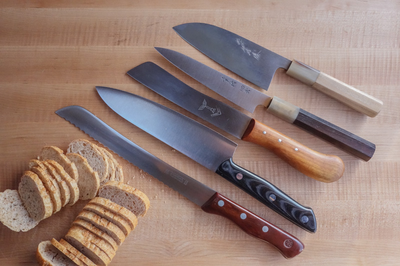

Brot kommt im Roadhouse eher selten auf den Tisch. Weil groß und dann schnell trocken, gibt es überwiegend Brötchen. Zumeist was mit Körnern. Diese schneiden wir schon seit eh und je mit dem alten spanischen Office. Ist stets zur Hand und geht durch wie nix.

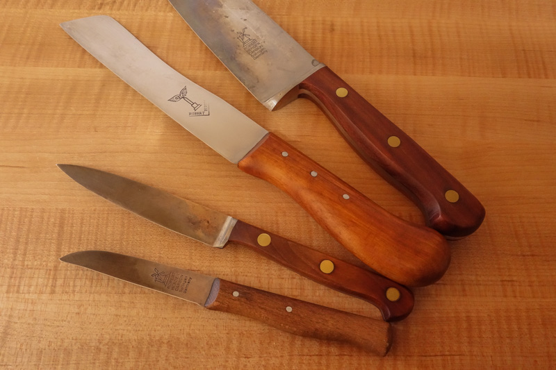

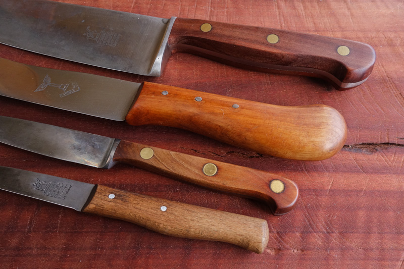

Heute morgen haben wir mal das alte Friodur-Brotmesser von J.A.Henckels, Solingen aus der Schublade geholt. Mal sehen, was dabei rauskommt, wenn es auf das uralte, fast verlederte Mini-Körner-Baguette trifft im Vergleich mit anderen Messern ohne Wellenschliff.
Und so sieht das aus: Das „Hamburger“ schneidet deutlich leichter und besser durch. Wie auch das neue Schmale Schanz-Gyuto Slim und das Herder 1922 Kochmesser. Getoppt wird das schlanke Trio von den beiden Konosukes (Gyuto und Petty). Die Krone aber trägt das Kamo-to Santoku 135 …
Das ist für Brot eher etwas klein. Aber für Brötchen hat es ja genau die richtige Länge :). Unter dem Strich sind wir etwas überrascht, daß unser Wellenschliff-Brotmesser auf ganzer Linie versagt. Und zwar gegen alle mit deutlichem Abstand. Die Klinge ist am Rücken 1,43 mm dick und flachgeschliffen. Direkt hinter der Welle ist sie bereits 0,75 mm stark. Auch wenn sie mit dem Sharpmaker vor einiger Zeit sorgfältig geschärft wurde und die Spitzen mörderscharf sind, hilft ihr das nicht wirklich gut durchs Brot.

sehr schönes historisches Messer. Die dünne Klinge bildet zu dem wirklich voluminösen Griff einen markanten Kontrast. Ist halt ein Liebhaberstück mit dem "verkehrten" Griff, da du die eigentlich angedachte Funktion gar nicht benötigst, aber du könntest ja einen mittelgroßen und ovalen Kürbis mit der gleichen Technik in Scheiben schneiden wie einen Laib Brot! :D
Die bauchige Griffform imponiert mit, damals hatten Männer wohl noch große, kräftige und schwielenbesetzte Hände, ein im Vergleich, so schmales Grifflein, das sich an manchem aktuellen Herder findet ist wohl für zeitgenössische Bürohengste gedacht! :steirer:

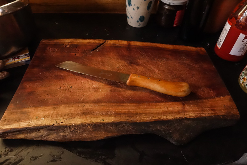

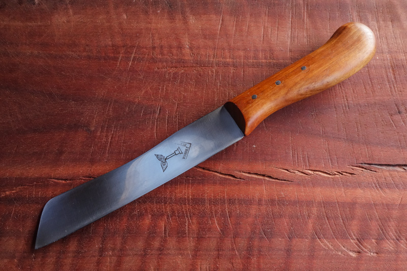

Boas,

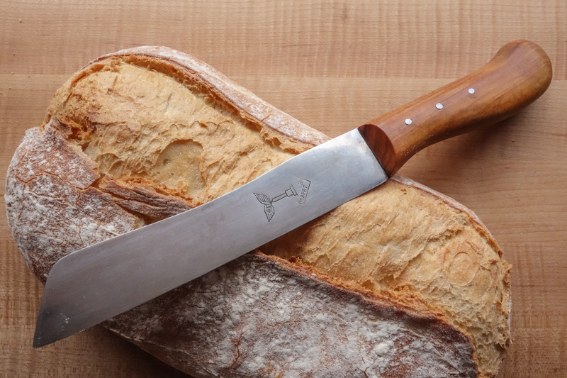

das Messer war einen Tag mit unterwegs zum Besuch unseres Freundes Theo. Das rustikale Eukalyptus-Brett in dessen erdiger Küche war angemessener Aufenthaltsort für das alte „Hamburger“.
Mit seinem voluminösen Kirschholzgriff sollten wir keinen Ärger bekommen, da zu jenen Zeiten, als es hergestellt wurde, neben dem Carbonstahl auch die Hölzer von guter Qualität waren. Mit einem Verzug rechnen wir daher nicht. Der leichte Fingerschutz, den der Griff am Beginn der Klinge bildet, ist übrigens eine Sonderversion. Das Modell wurde vorwiegend mit freiliegendem Klingenbart gefertigt.
Entgegen dem Augenschein läßt sich auch auf dem Brett ganz ordentlich damit schneiden, wenn man es etwas anwinkelt oder aber am vorderen Brettrand schneidet, so daß der Griff vorn übersteht. Das machen wir gelegentlich, da wir es nicht einfach nur ständig so daliegen lassen können. Es übt einen starken Reiz aus, was einerseits durch seine Schneidfähigkeit und andererseits natürlich durch seine Sonderstellung bedingt ist.
Vor unserem nächsten Besuch in Theos Kate werden wir ihn bitten, wieder mal ein Brot für uns in seinem Steinofen zu backen. Messer bringen wir dann wieder mit :p
