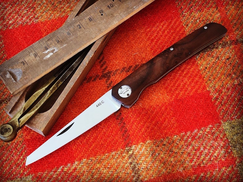

Zum Wiedereinstieg was "Neues" von Otter-Messer: das York. (Link)
Ein kleiner, leichter Gentlemen-Folder mit Slipjoint, stylischer Klinge und schönem Griffholz. Federspannung passt, Stahl ist ok ... wenn da nur die dritte Dimension nicht gewesen wäre, hätte ich das York einfach in die Tasche stecken können.
Ein kleiner Spezialschlüssel liegt bei, um die Achsschraube nachziehen zu können - netter Versuch, da man wegen fehlender Verdrehsicherung zwei bräuchte :irre:
Originalzustand:
Technische Daten:
  • Klingenmaterial: 440 C
  • Griffmaterialien: Wurzelwalnuss
  • Gesamtlänge: 181 mm
  • Klingenlänge: 78 mm
  • Klingenstärke: 2,2 mm, nach vorne verjüngt, < 0,5 mm hinter der Wate
  • Grifflänge: 103 mm
  • Verhältnis Griff/Klinge: 1,32
  • Griffdicke: ursprünglich 15 mm --> jetzt 11 mm
  • Verriegelung: Slipjoint
  • Gewicht: 52 g (nach Optimierung)
Nach der Abspeckrunde:
Das Runterschleifen der Schalen war kein Problem, das Tiefersetzen und Kürzen der Schrauben/Achse auch nicht wirklich. ;)
Jetzt darf York in den Hosensack (y)

Ich nenne den unplanmäßigen Erwerb mal typischen Messe-Effekt. KNIFE 2024, ich schlendere bei Otter vorbei, sehe bei einer Auslage ein Schildchen „Sondermodelle“ u.a. mit diesem York. Die junge Dame am Stand erklärt, es sei handgemacht von ihrem Partner (ob jener am Stand oder im Leben?) und die Griffschalen aus rhein-pfälzer Fasseiche. Die ungewöhnliche Klingenform gefiel mir schon immer, das Holz ist ein Trigger, in den Tiefen noch leicht rötlich schimmernd. Nächster Blick auf die Technik: 1a; der Partner versteht sein Handwerk! Also gekauft und nicht bereut!
Zwei Anmerkungen: Man beachte die verdeckte Klingenwurzel; gut gemacht!
Und anscheinend greift Otter Kritiken auf: @Virgil4 hatte oben die Dicke des Griffes beklagt. Siehe da, an meinem ist sie auf 12mm zu einem schönen schlanken Messerchen ausgedünnt! 👍👍👍
