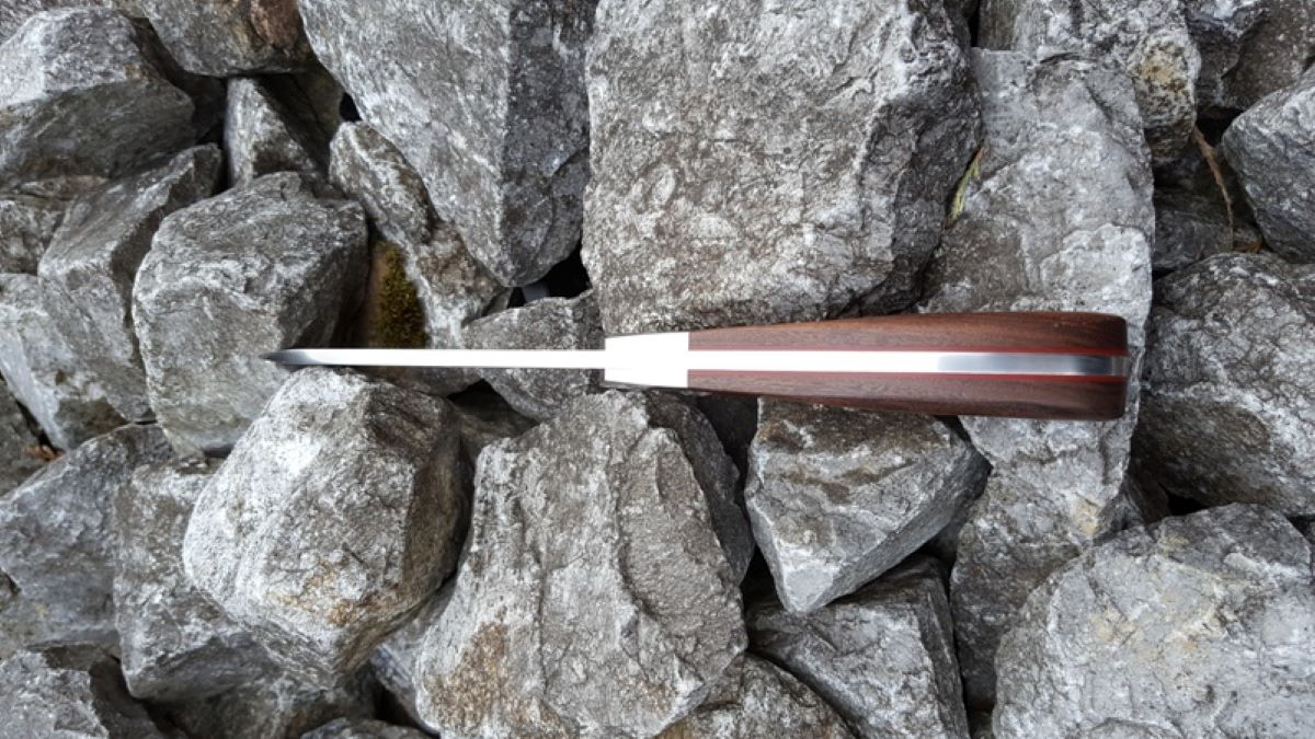

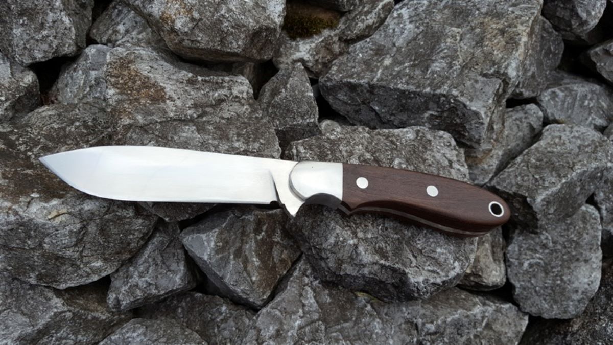

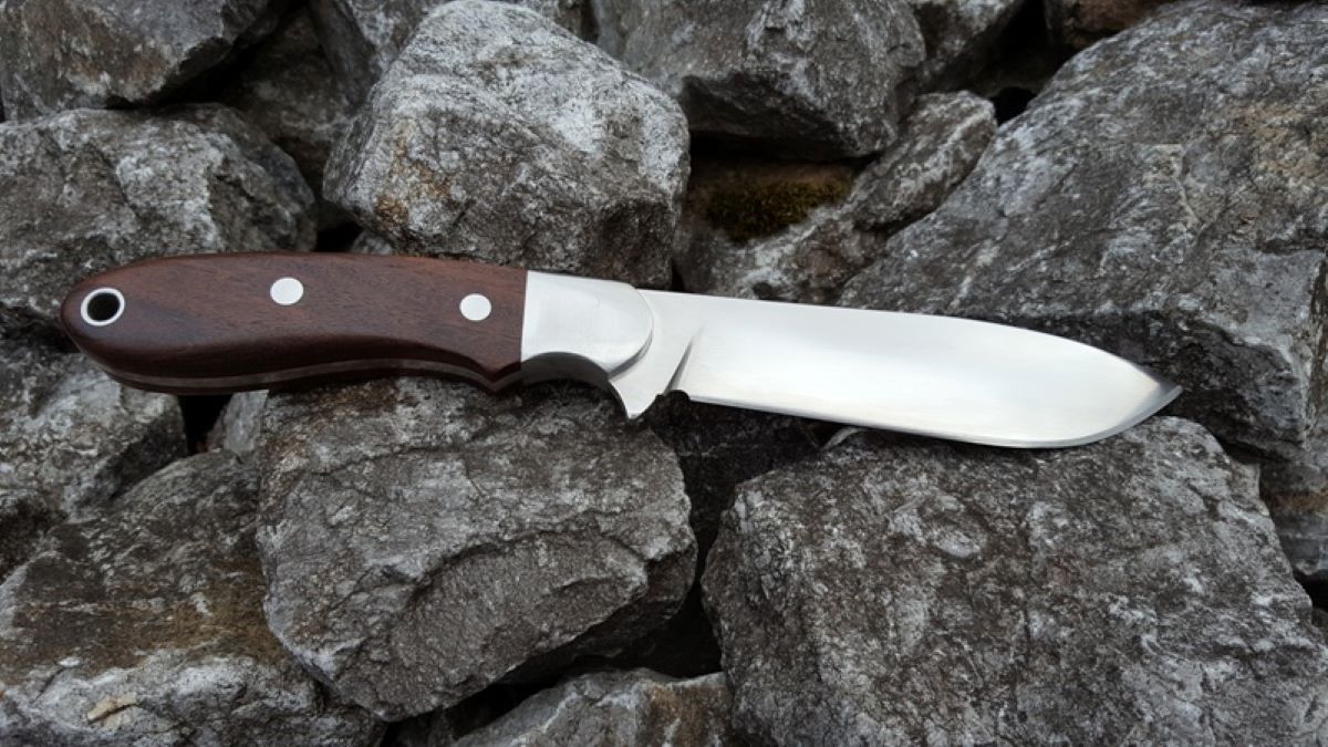

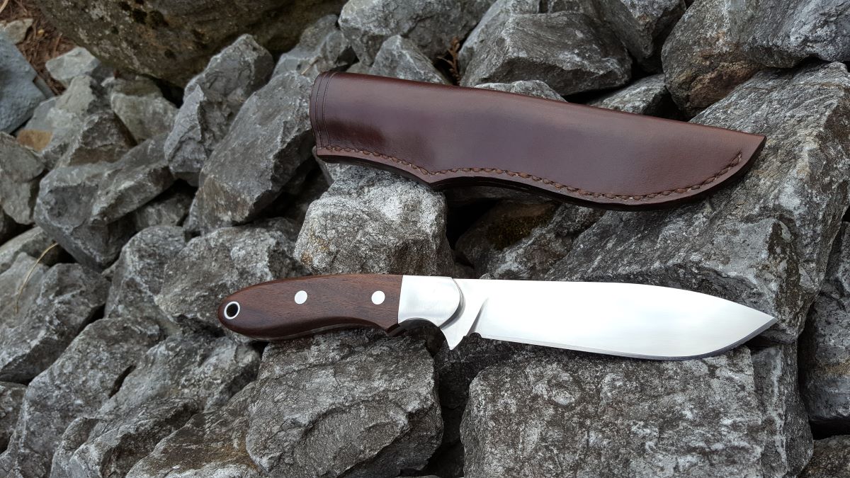

nachdem ich mich gerade ca. 3 h mit dem finishen einer D2 Klinge beschäftigt habe (bin noch nicht fertig) :hmpf:, mache ich jetzt mal eine Pause und zeige ein Outdoor-Messer aus D2. Ich mag D2 Stahl sehr. Er ist zwar nicht ganz einfach in der Bearbeitung aber ich halte ihn für einen sehr guten Messerstahl. Zu D2 gibt es viele Diskussionen, zuviel große Karbide, wird nicht scharf genug, ist nicht rostträge genug, etc... Ich hatte noch nie Probleme damit meine D2 Messer rasierscharf zu bekommen und gerostet hat bei mir auch noch keines (auch nicht ein Mini EDC das ich ständig in der Hosentasche trage, Bilder zu diesem Messer zeige ich vielleicht irgend wann mal später). Ich denke das Wesentliche, eigentlich bei jedem Stahl, ist die Wärmebehandlung. Ist die den Besonderheiten des Stahls angepasst und gut durchgeführt, ist man von der Leistungsfähigkeit des D2 Stahls überrascht. Darüberhinaus ist D2 nicht gleich D2, da es je nach Hersteller auch kleine Unterschiede in der Legierung und Vorbehandlung gibt. Besonders empfehlen möchte ich hier den K110 von Böhler, mit dem ich bisher immer absolut zufrieden war.
So, aber nun zu den Messerdaten:
Gesamtlänge: 22,6 cm, Klingenlänge: 114 mm davon 105 mm scharf, Klingenstärke: 4,2 mm, Stahl: D2 60° HRC, Backen: V2A, Griff: Santos Palisander mit 1 mm Liner aus rotem FR4 mit 2 x 6 mm V2A Pins und einer 8 mm V2A Fangriemenöse befestigt, Gewicht: 217 g, Scheide: Rindsleder 4 mm braun gefärbt.

Ein sehr schönes Messer. Ich habe mit dem Stahl noch nicht gearbeitet und kann dazu nichts sagen. Besonders die Griffbacken finde ich extrem gut gearbeitet. 4,2mm wären mir persönlich ein wenig zu dick, aber ich habe im Outdoorbereich wenig Erfahrung. Ich bin aber generell häufig ein Freund dünnerer Klingen. Eventuell hätte ich etwas dünnere Pins genommen, die 6mm erscheinen recht groß, kann aber auch sein, dass das nur wegen des Fotos so wirkt
An sich aber ein sehr schönes Messer bei dem alles gut zusammen passt
Hallo devryd,
grundsätzlich mag ich auch lieber Klingen mit 2,5 - 3 mm Stärke, das Schneiden ist leichter, effektiver und macht mehr Spaß. Muss ich aber ein Messer auch mal härter belasten (Holz spalten falls keine Axt zur Verfügung steht, etc...) ist es mir lieber wenn eine Klinge etwas stärker ist. Damit will ich nicht sagen, dass eine dünne Klinge nicht belastbar sein kann da kommt es natürlich auch auf den verwendeten Stahl an. Ich vermute mal, dass 3 mm starker 3V Stahl (kostet mehr als dreimal soviel wie D2) mindestens so belastbar ist wie 4 mm D2 Stahl aber genau weiß ich das auch nicht. Kurzum meine Philosophie sieht wie folgt aus, ein Outdoormesser muss stabil und belastbar sein. Aus diesem Grund habe ich an diesem Messer alles kräftig dimensioniert (selbst die V2A Pins 6 mm, wie auch die Lederscheide 4mm). Aber schließendlich muss da jeder nach seiner Fason glücklich werden.
Matthias
Danke für die Erklärung, ich habe, wie gesagt, keine Erfahrung im Outdoorbereich. Wenn man mit dem Messer holz spalten will, gibt es durchaus Sinn, es nicht extrem dünn auszuschleifen.
