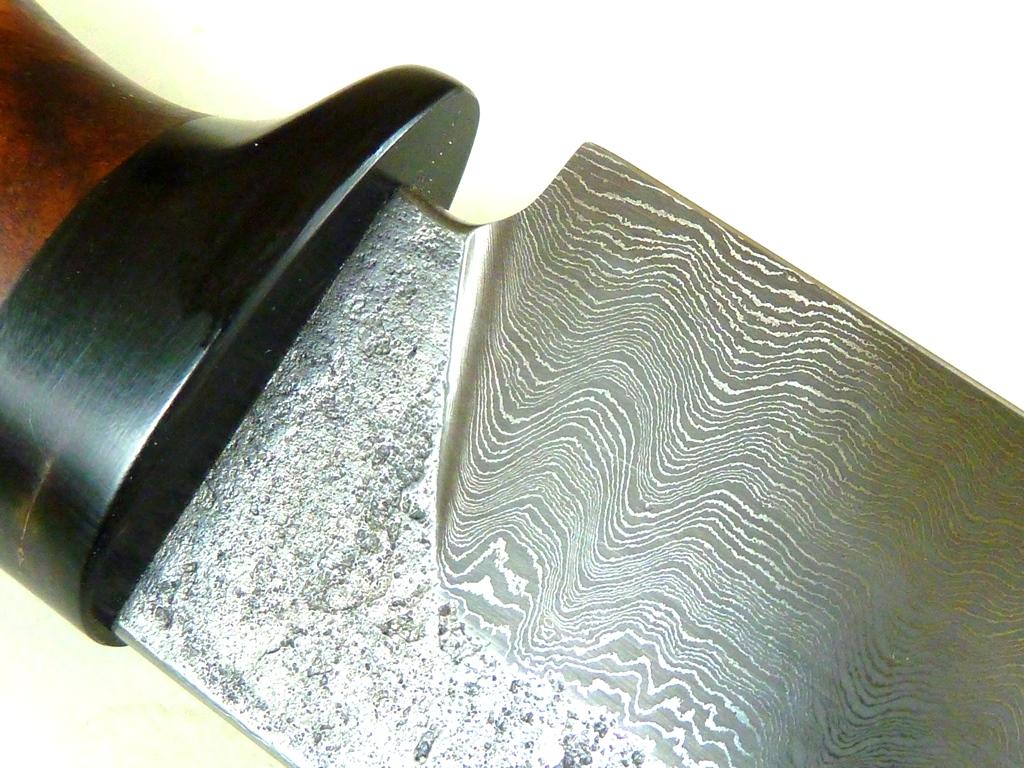

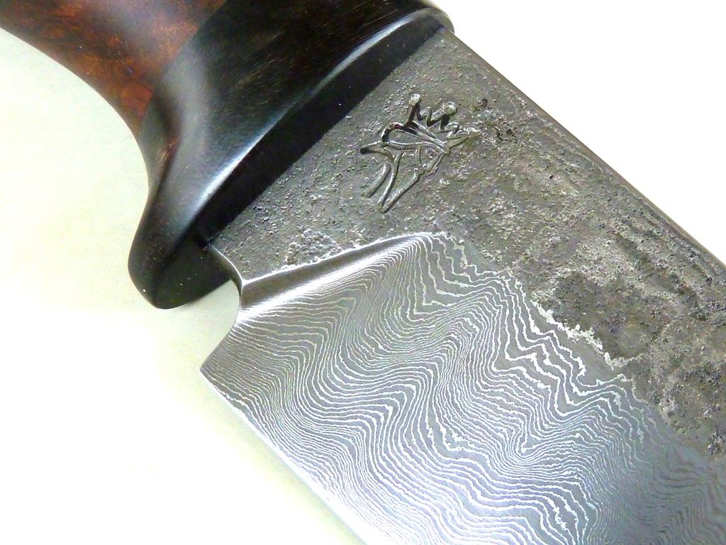

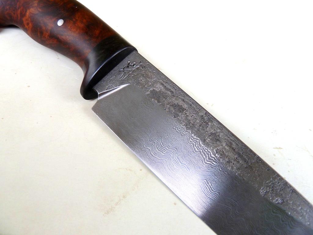

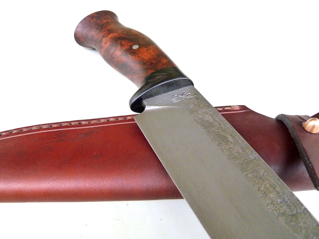

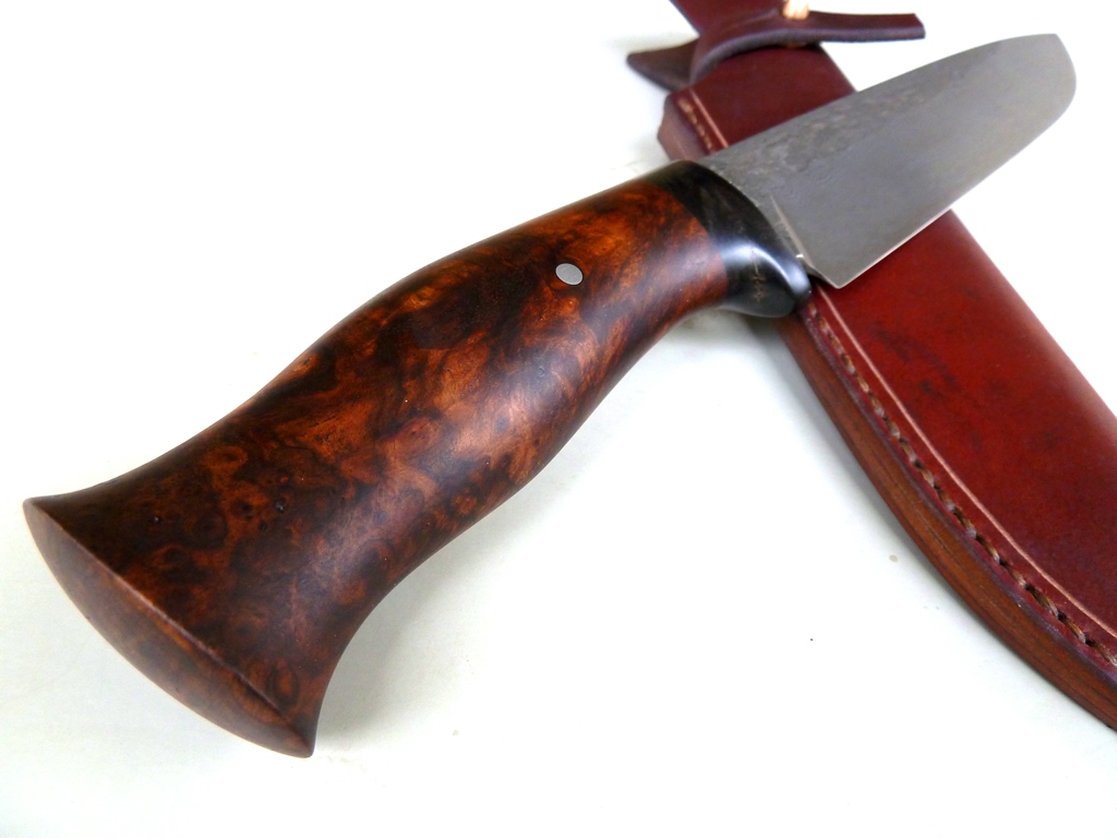

Von Zeit zu Zeit fertige ich aber auch nochmal andere Messer. Hier ein echtes Arbeitstier, exakt nach Kundenwunsch.
Schneidenlänge: 150mm
Rückenstärke am geschmiedeten Rücken: 5,5 bis 4,5mm
Schweißmusterstahl: drei Teile 1.2604, ein Teil 75Ni8
Zwinge: Büffelhorn
Griffholz: Nussbaum Maser
Pin: Stahl

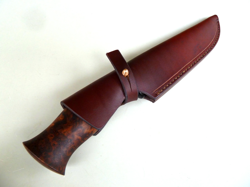

Lederscheide mit selbst gedrehtem Beiltaschenverschluss.
Viel Spaß beim Gucken.
