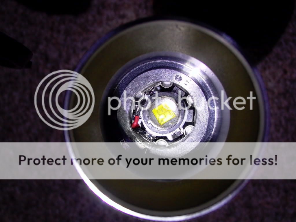

P7 LED in günstigen Lampen/neu Mai08. bei DX usw
