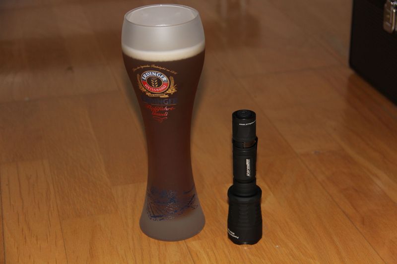

Leider hat das Wetter und meine mangelnde Begabung nur ein Vergleichsfoto mit anderen Lampen (Surefire Stratum und Nowatac 120E) zugelassen.

Heute mal ein etwas anderes Vergleichsbild:

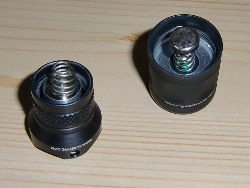

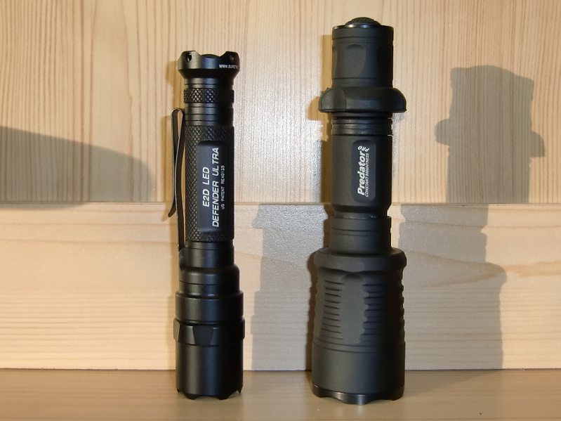

Die Predator ist massiv! Obwohl beide Lampen etwa den selben Akku benötigen, wirkt die SF zierlich und klein dagegen. Das liegt vor allem an dem großen Reflektor der Armytek. Zur Erinnerung: In der Surefire E2DLU kommt eine Optik zum Einsatz, die sich wesentlich platzsparender unterbringen lässt. Die Verarbeitung der Armytek Predator ist sehr gut, aber noch nicht "surefireig". Fühlt sich einfach nicht so an. Die Gewinde kratzen ein bisschen. An der Tailcap sind winzige O-Ringe verbaut, denen ich wenig Vertrauen schenken würde. Zumindest wurden zwei davon verwendet. Die Anodisierung finde ich nett! Ein schönes Markenmerkmal!
Eine Sache gefällt mir an der Armytek besser als an der SF. Die Feder des Schalters wurde mit einer "Kontakteinheit" zum Akku ausgestattet. Kennt man ja auch aus den HDS Lampen. :super:
attachment.php
Die größte Schwäche am Gehäuse der Armytek sehe ich persönlich darin, dass sie nicht tailstandfähig ist. Das heißt, man kann sie nicht mit dem Kopf nach oben auf den Tisch stellen. Dieses Feature finde ich sehr wichtig, wenn ich einen Raum kurzfristig mit Streulicht ausleuchten will. Aber das ist natürlich persönlicher Geschmack. :irre:
Die Surefire ist dagegen vollschlank, liegt meiner Meinung nach besser in der Hand. Diese Lampe benutze ich jetzt im Winter als EDC in der Jackentasche. Dabei fällt Sie mir nie negativ störend auf. Als ich in dieser Woche versucht habe, die Armytek mitzunehmen, war die Jacke gleich unangenehm ausgefüllt. Daheim habe ich öfter mal die SF in die Tasche einer Jogginghose eingeclipt ohne dass mir dabei die Lampe wirklich auffällt, bei der Armytek ist das absolut undenkbar.:mad:

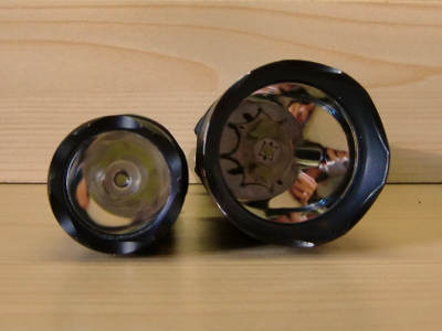

Hier treffen wie schon eingangs erwähnt zwei Technologien aufeinander. Der Reflektor der Armytek und die Linse der Surefire.
Die Armytek hat eine massive Reichweite, die der Surefire überlegen ist. Das kommt daher, dass sämtliches Licht auf einen sehr kleinen Punkt fokussiert wird. Wenn man wirklich mit einer "handlichen" Lampe möglichst weit leuchten will, ist die Armytek hier erste Wahl. Das Streulicht ist dabei ausreichend, jedoch irritiert mich der sehr helle kleine Punkt in der Mitte.
Die Surefire ist auch stark fokussiert durch die Linse, jedoch fällt der Spot größer aus als bei der Armytek. Das führt dazu, dass man in weiter Entfernung eine eher flächige Ausleuchtung bekommt und nicht nur den Lichtpunkt der Armytek. Im Nahbereich stört der Lichtpunkt in der Mitte des SF-Lichtkegels zwar auch, in 5-10 m Entfernung finde ich die Mischung aus Spot und Spill der SF-Lampe aber sehr angenehm.
