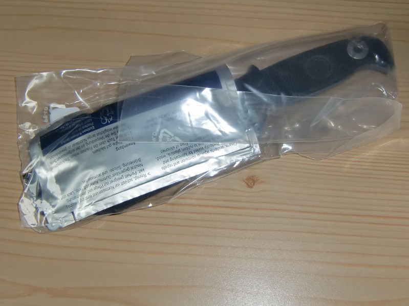

Leider war mir ein Unboxing nicht möglich. Das hat den einfachen Grund, dass das Messer ohne Box kommt :glgl: Ja klar. Ist ein Einsatzmesser und soll benutzt werden. Aber für 200 EUR hätt ich schon gerne eine Box für meinen Schachtelschrank :irre:
attachment.php

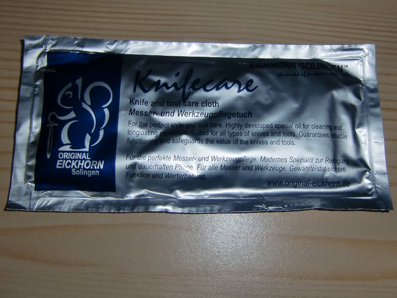

Beim anschauen des Plastikbeutels fällt auf, dass dort ein silbrig schimmerndes Beutelchen ist, das mir erstmal Kopfzerbrechen bereitet hat. "Was ist das? :confused:"
attachment.php
Also schnell Auspacken und anschauen :staun:
attachment.php

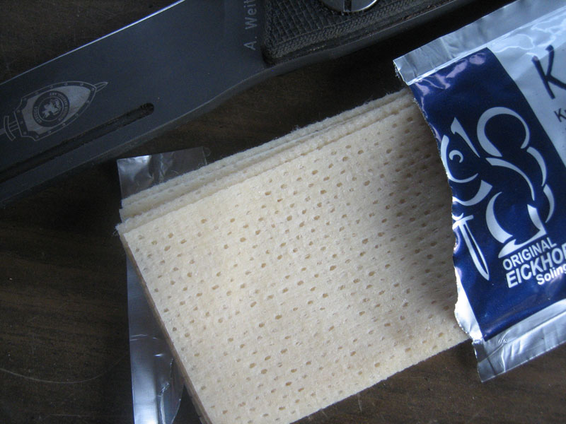

Aha! Pflegeöl! Das find ich toll! Muss ich nichtmehr mit Ballistol rumwurschteln. Aber Moment mal. Wenn ich dieses Päckchen aufreisse... Trocknet das dann nicht irgendwann aus? Oder macht vielleicht im Rucksack eine Sauerei, wenn mans länger aufheben will? Hätte man nicht ein Fläschchen mit Öl dazupacken können? Hätte mir besser gefallen.
Wie sinnig oder unsinnig das Ölpäckchen ist, darf der nächste Tester ausprobieren. Ich hab ja schon das Messer auspacken dürfen, der nächste hat bestimmt auch noch Lust etwas zu unboxen. Wieder ohne Schachtel :D

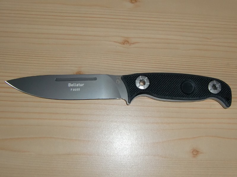

Erster Eindruck Messer
attachment.php

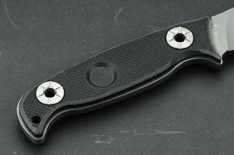

Schwer! Liegt richtig massiv in der Hand! Macht einen sehr wertigen Eindruck! Die Griffform ist gut! Für meinen persönlichen Geschmack hätten die Schalen aber ein wenig dicker sein können, dann wäre es noch besser in der Hand gelegen.
Zweiter Eindruck
Das Griffmaterial ist sehr rau. Als ich das Messer gereinigt habe und anschließend mit dem Geschirrtuch abgetrocknet habe, ist die hälfte vom Geschirrtuch hängen geblieben. Auch wenn man es an/unter Kleidung trägt ist diese Griffigkeit sehr störend.

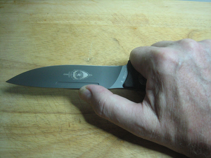

Dieses Umgreifloch, das extra in der Beschreibung beworben wird. Nun. ich brauch es nicht. Für mich siehts einfach nur unschön aus und es sammelt sich Dreck drin. Ich hab versucht es zu verwenden. Irgendwie weiß ich nicht, wie ich damit anständig umgreifen soll.

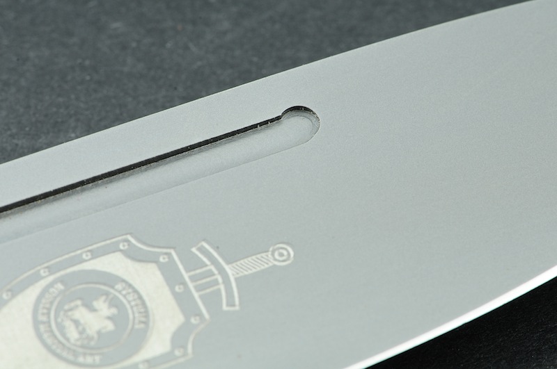

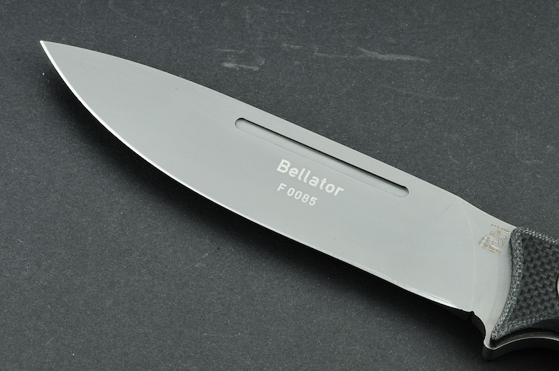

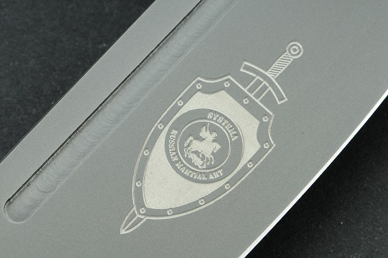

Blutrille! Angeblich wegen Gewichtsersparnis. Schön scharfkantig gefräst, damit man ja den Dreck auch nicht mehr anständig rausbringt. Auch hier denke ich, dass mit dem blutigen Ausdruck wieder die gewisse Kundenschaft angesprochen werden soll. Einen wirklichen Vorteil bringt die Materialersparnis nicht. Und wenn wir schon beim rummeckern an der Blutrille sind. Ist die CNC-Fräse falsch programmiert und haben jetzt alle Messer diese unregelmäßigkeit auf der Rückseite? Ich hoffe doch nicht...
attachment.php

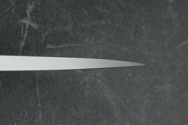

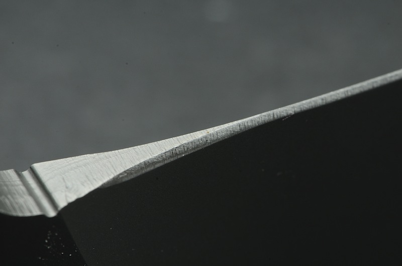

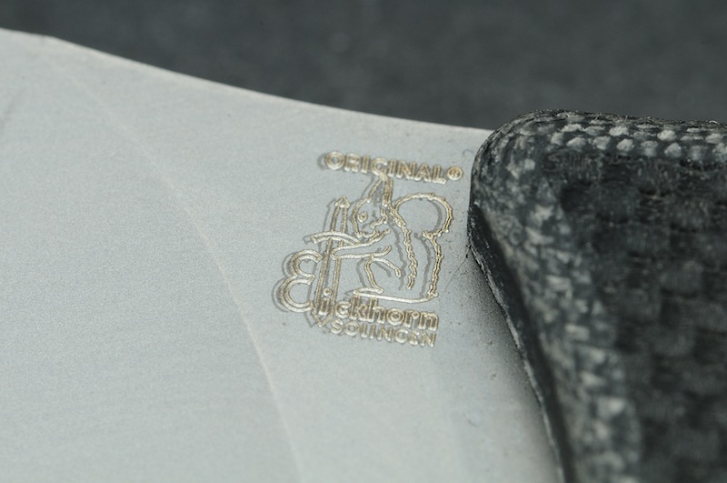

Anschliff. Offenbar wissen die Eickhorn Mitarbeiter auch nicht, wie sie das schärfen wollen. 1cm der Schneidenlänge ist nicht schärfbar und nicht nutzbar. Müsste nicht sein.
attachment.php

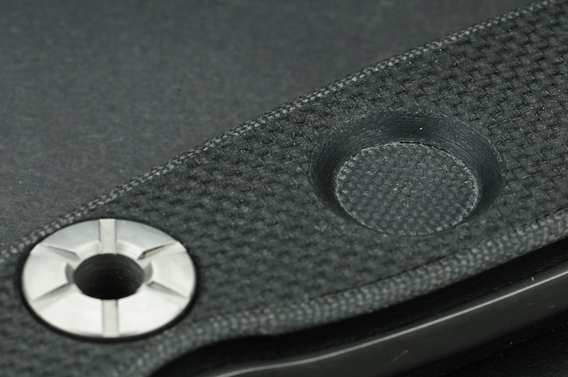

Griffverschraubung. Auch hier hat man schöne scharfe Kanten und Löcher in denen sich der Dreck wohl fühlt. Und nein. Ich war das nicht. Die Schrauben sind schon mit diesen Abrutschspuren zu mir gekommen. Und da das Messer frisch aus der Verpackung kommt, werden die wohl ab Werk angebracht.

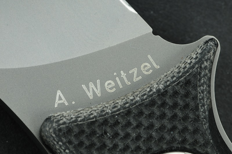

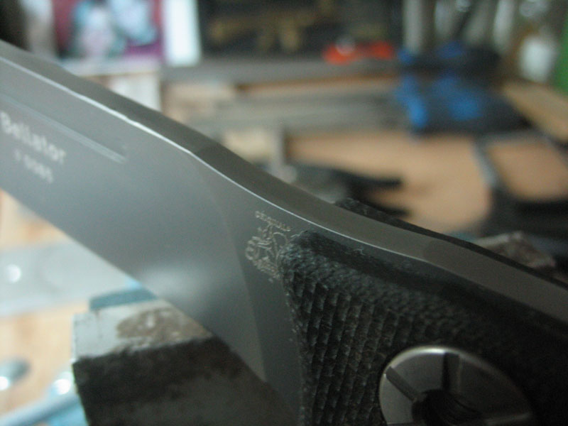

Und weil wir grad dabei sind. Auf der Rückseite des Messers im Spitzenbereich ist auch eine Unregelmäßigkeit in der Beschichtung.

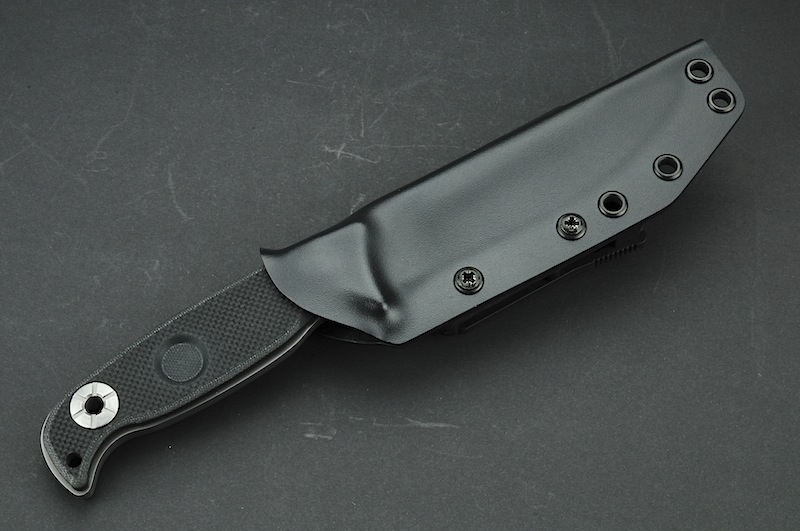

Ist meiner Meinung nach auch gut gemacht! Hinten dran ein Tec Lock. Tut was es soll. Gibt auch andere Montierpositionen. Eine Zentrierhilfe fürs Einstecken in die Scheide ist auch da. Das gefällt mir. Die Befestigungsposition passt auch. Ich hab das Messer in der Scheide auf halb fünf am Gürtel gehabt und in den Sportsitzen des Autos hab ich das Messer nicht gespürt.

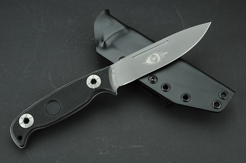

zuerst einmal Vielen Dank an Herrn Brunner von http://www.outdoor-treasure.de der das Messer zur Verfügung gestellt hat und an Pitter fürs organisieren des PA! Hat mal wieder Spaß gemacht!
Worum geht’s? Darum… das Eickhorn Bellator
attachment.php

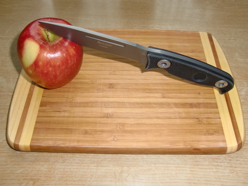

Die Drop-Point Klingenform gefällt mir persönlich recht gut, da es damit sehr universell einsetzbar ist. Der hochgezogene Klingenschliff kann jedoch nicht über die fast 5mm dicke Klinge hinweghelfen. Somit stößt man bei feinen Schneidarbeiten schnell an die Grenzen. Wie erwartet schneidet das Messer dann nicht mehr sondern spaltet nur noch.
Der Klingenschliff läuft zum Griff hin über einen großen Radius aus. Damit sollte das Messer auch gröbere Hebeleien problemlos überstehen. Dürfte aber beim nachschärfen etwas unschön aussehen, da kein sauberer Abschluss möglich ist.

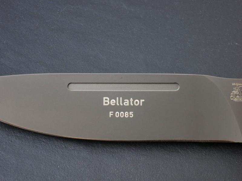

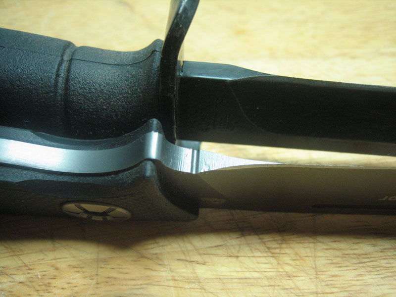

Prinzipiell ist das Messer bis auf ein paar „Besonderheiten“ vernünftig verarbeitet, .

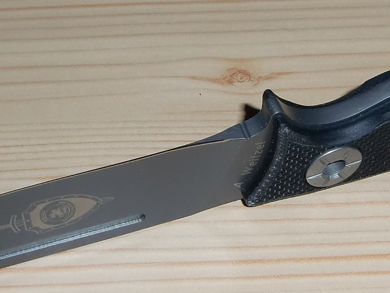

Die "Nutella-Rille" in der Klinge ist auf beiden Seiten etwas danebengegangen. Da hatte der Mann an der Fräsmaschine wohl einen schlechten Tag.
attachment.php
attachment.php

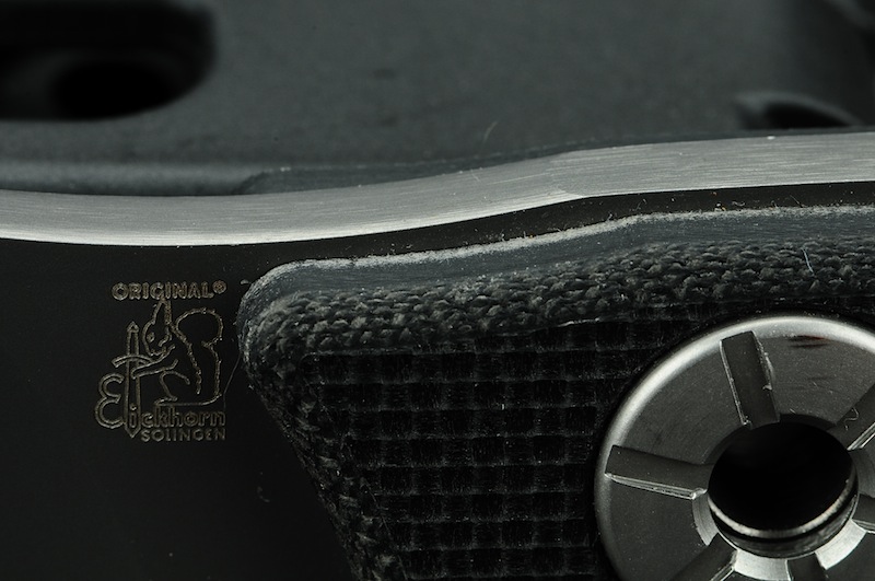

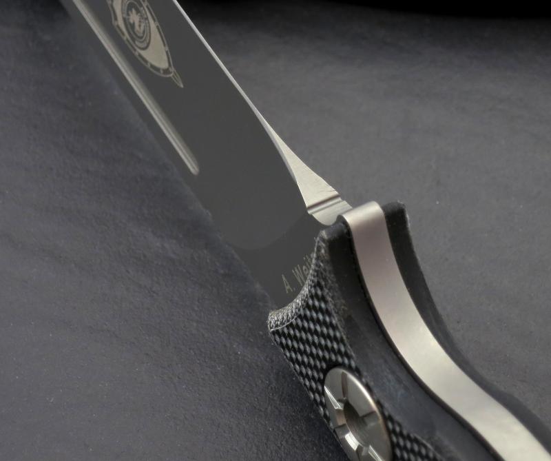

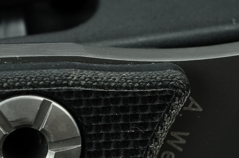

Die Griffschalen sind sauber verrundet. Auf einer Seite jedoch meinte es besagter Fräser wieder zu gut und kam etwas zu tief ins Material. Ergebnis ist ein kleine Kante.
attachment.php
Also alles nix was die Funktion beeinträchtigt, aber eben unschön.

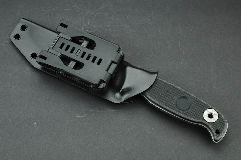

Die Scheide:
Jetzt wirds unfair... ich mag nämlich kein Kydex ;)
Dementsprechend werde ich auch mit der mitgelieferten Scheide nicht so recht warm. Das Messer arretiert im eingesteckten Zustand, wackelt zwar etwas, wird aber relativ sicher gehalten.
Steckt warscheinlich der Gedanke dahinter, dass es im Bedarfsfall schneller gezogen werden kann. Um beim OutdoorMesser zu bleiben... die Kydex Scheide ist ja auch unempfindlich gegenüber Nässe. Cordura ist mir trotzdem lieber, trägt auch nicht so auf und passt sich an. Aber jeder wie er es mag.

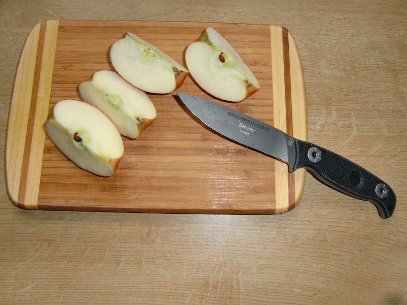

Aber auch im Haus fielen ein paar Schneidaufgaben an, Brötchen und Päckchen gehen gut, für die Tomate isses zwar scharf genug, aber entweder müsste es dünner oder von der Klinge her höher sein, so ist das mehr ein Spaltkeil. Wenn es aber halten soll was die Beschreibung verspricht, sprich auch als Kletterhilfe dienen, muss das wohl so sein.
Es kam noch gut scharf bei mir an, wenn meine Vorgänger wirklich nicht nachgeschärft haben, hält der Stahl m.E, die Schärfe gut bis sehr gut. Bei mir ist das Bellator einmal über die feinen Stäbe vom Sharpmaker gewandert, als die Schärfe langsam nachließ.

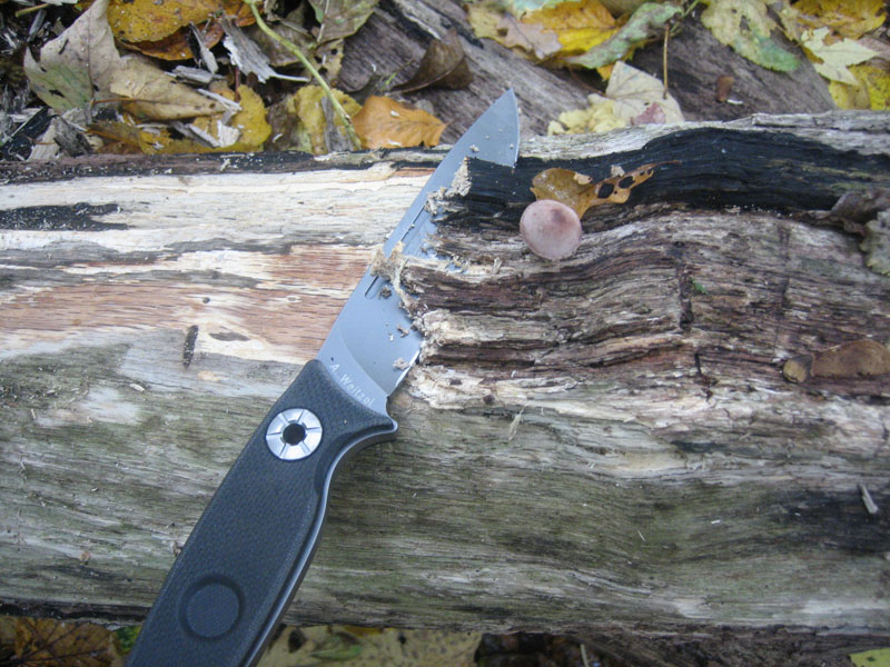

Verwendet hab ich das Messer auch. Ich habs mal auf eine kleine Wanderung mitgenommen und wollte für ein Lagerfeuer ein paar Feathersticks schnitzen, hab ich dann aber schnell wieder aufgegeben weil die dick Klinge immer wieder vom Holz abglitt. Es liesen sich auch keine gleichmäßig dünnen Holzlocken abschneiden, eine Übung die ein Mora 840 spielend leicht bewältigt. Es zeigte sich auch recht schnell daß die rauhen Griffschalen bei längerem, schwererem Einsatz unangehm werden und zu reiben beginnen. Schon klar, die Einsatzeinheiten für die es eigentlich konstruiert wurde tragen meistens Handschuhe, da macht das nichts aus, aber ich finde den Griff unbequem und bei meinen langen Fingern (Handschuhgröße auf Grund Fingerlänge knapp über 10) auch etwas zu klein.

Durch die Klingenform und Größe lässt sich das Messer universell einsetzen, sei es zur Essenszubereitung, im Wald oder was sonst noch so anfällt.

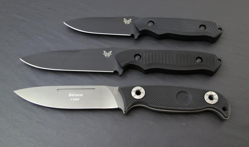

Größenvergleich:
v. o. n. u.: Rock Creek Kudu, Mora Companion MG, Helle Eggen, Eickhorn Bellator
attachment.php
Mein Fazit:
Das Eickhorn Bellator ist meiner Meinung nach ein gutes Messer mit dem keinen Mankos das universell eingesetzt werden kann. Der Preis der fürs Messer ausgerufen wird, ist meines Erachtens nach überzogen.

Also zum Griff.
Der soll ja von den Griffen der Kosakensäbeln (Schaschkas) beinflusst sein.....das würde ich so unterschreiben.
Dieser Säbeltyp hat weder einen Korb noch sonst irgendwie einen Handschutz nach vorne, dafür ist das Ende sehr prägnant ausgebildet und verhindert zuverlässig das "Entgleiten" des Säbels bei der Arbeit.
Im Hammergriff liegt das Bellator auch wie angenagelt in der Hand. Auch im "Eispickelgriff" also Klinge nach unten und Schneide nach vorn ist die Handlage erstklassig.
Die Mulden in den Griffschalen, die den schnellen Wechsel zwischen den beiden Griffpositionen erleichtern und vor allem sicherer machen sollen funktionieren ebenfalls hervorragend......wenn man Handschuhgröße 8 bis 9 hat.
Meine Hände sind ein bißchen größer...da liegen die Mulden leider nicht perfekt.
An sich eine gute Idee, aber eben nur für den Durchschnittsnutzer. Wer größere Hände hat, hat Pech. Und passende Mulden selber reindremeln funktioniert schlecht... sind ja schon welche drin.
Ein Hammergriff mit Schneide nach oben fällt aus. Dafür ist der Griff zu profiliert. Ebenso der Eispickelgriff mit Schneide nach hinten.
Wäre es mein Messer und würde ich damit schnelle Griffwechsel üben wollen..... dann würde ich die sehr ausgeprägte Oberfläschenstruktur der G-10-Schalen etwas glatter schleifen. So hakelt und bremst das ein bißchen.
Das Design finde ich eigentlich ganz ansprechend....allerdings stören mich die beiden übergroßen Griffschalenverschraubungselemente. Die sind doch gar aufdringlich.

Was mich von einem Kauf des Messers allerdings wirklich komplett abhält, ist allerdings die Tatsache, dass eine einfache Überprüfung der Klingenlänge mittels eines Gliedermaßstabs eine Klingenlänge zwischen 11,8 und 12,2 cm ergibt.
Sowas darf nicht passieren.

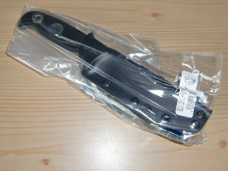

.......einfach in einer Plastikfolie, das finde ich bei einem 200 Euro Messer schon fast peinlich, ich hoffe das das nicht der Regelfall ist.
Ich wäre irgendwas zwischen enttäuscht und erschüttert, wenn ein Fixed von Eickhorn in was anderem als der traditionellen Eickhorn-Tüte kommen würde:D
Das muss so.
Früher waren die Tütchen noch nett bedruckt, - aber so ist es auch o.k.
Und das Pflegetuch liegt den Eickhorn-Messern auch schon seit etlichen Jahren dabei.
Das ist nix besonderes und trocknet auch relativ schnell aus. Aber ich finde es eine nette Geste.

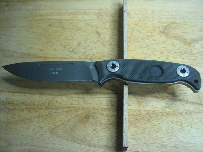

Die Klingenform ist universell und praktisch. Aber: Zu lang. 12,6 cm entsprechen eben nicht dem Satz: „Die Klinge wird mit 11,9 cm Länge bewusst dem deutschen Waffengesetz gerecht.“ Und auch die gemessenen 4,7 mm Klingendicke stimmen nicht mit den beworbenen 5mm überein.
Der Klingenschliff ist nicht symmetrisch. Das ist deutlich zu sehen, wenn man über den Klingenrücken zur Spitze blickt (Tut mir leid, kriege ich nicht vernünftig fotografiert 13.JPG ). Und diese Kerbe am Ricasso? Wofür? Und warum ist die Klinge nicht bis zum Ricasso schärfbar? Hier wurde wohl die Stabilität wichtiger genommen als die Messereigenschaften ( ????? Systema ????? ). Sieht aus wie z.B. beim Glock-Feldmesser. 04.JPG
„ … ist das Messer gut ausbalanciert… „ Der Schwerpunkt des Messers liegt ca. 15,3 cm von der Klingenspitze entfernt (oder auch 8,5 cm vom Knauf) und damit noch deutlich hinter der vorderen Griffschraube. Unter gut ausbalanciert verstehe ich etwas anderes. 05.JPG
Die schon von anderen Testern gescholtene „Blutrinne“ (so etwas gibt es übrigens nur bei einigen sehr wenigen speziellen Stichwaffen) ist noch nicht einmal ein gelungenes Designmittel. „Sog.“Blutrille“ zur Gewichtsreduktion und Flexibilität in der Klingenanwendung.“ Die Gewichtsreduktion beträgt errechnete ungefähr 1,37 Gramm. Und wie kann man die „Flexibilität“ erklären? Eine wirkliche Funktion hat dieser überflüssige Schmutzfänger nicht.
Der als Klingenstahl verwendete Böhler N695 ist m.E. eine gute Wahl für dieses Messer, was Rostträgheit, Schärfbarkeit und Schnitthaltigkeit angeht. Er ist ja wohl bei Eickhorn ohnehin der Standardstahl für Kampfmesser (KM 2000, KM 3000 …) und in etwa dem 440C vergleichbar. Auch die Oberflächenbehandlung hat mich überzeugt.

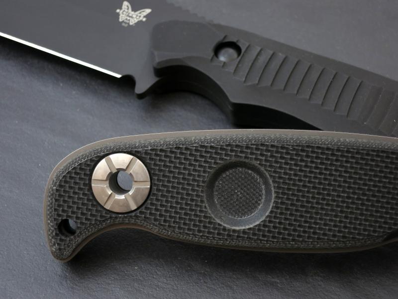

Für meine Hand ausreichend dimensioniert und auch nicht, wie andere Tester schrieben, zu scharfkantig. Hat sich durch das viele Bespielen vielleicht schon etwas abgegriffen. Allerdings ist bei längerem Arbeiten das Gefühl nicht mehr bloß schön. Gestört haben mich außerdem die „hübschen“ Griffschrauben. Der Griffstruktur angepasst und auch dem Höhenniveau der Griffschalen wären sie vermutlich praktischer. So sind sie nur Dreckfängerdesign. Wenn ich ein Messer unter fließendem Wasser und mit einer Bürste saubermachen muß … 06.JPG
„Große Schrauben zur Griffsicherung und flexibler Handhabung sowie Löcher zum Befestigen von Seilen, Drähten und kleiner Karabinerhaken.“ ????? Systema ?????
Griffwechsel: Ganz gleich, wie ich das Messer gehalten habe, wurde das zusätzliche Griffloch nie von einem Finger getroffen. Das kann höchstens für eine ganz bestimmte Handgröße ein eventueller Vorteil sein. Als Hilfe beim Umgreifen habe ich es weder beim Drehen über zwei noch über drei Finger, wie ich es von russischen Ausbildern gelehrt bekam, als solche empfunden. Für meine Begriffe unnötig.
Die beworbene Daumenrampe hätte durchaus eine leichte Riffelung vertragen können. So, wie sie ist, hätte man auch darauf verzichten können. 07.JPG

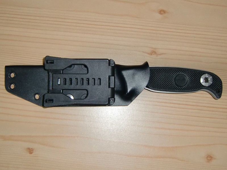

Scheide
Erster Eindruck: Gut gemacht und zweckmäßig.
Zweiter Eindruck: Es wäre Material sparender machbar gewesen. Zudem muß sie nachgearbeitet werden, da sie eindeutig zu locker sitzt (das Messer klappert und wird nicht in allen Positionen sicher gehalten).
Darüber hinaus: Wollte ich das Tek-Lok anders anbringen, z.B. für ein Quertragen des Messers, wäre der Schwerpunkt des Messers zu weit außerhalb der Scheide, um ein bequemes Tragen zu ermöglichen.
Ansonsten ist mittels dieser Scheide ein sehr körpernahes und damit verdecktes Tragen möglich. Direkt auf der Haut wirkt der Griff aber sehr kratzig.

Als Outdoormesser für die groben Lageraufgaben mag es gehen, obwohl die Schneideigenschaften bei dieser Klingengeometrie nicht viel hergeben. Das ist es aber auch schon. 09.JPG 08.JPG
Beim Hacken (auch hier im Vergleich zum Glock) sind trotz relativ hohen Gesamtgewichts des Messers der zu weit hinten liegende Schwerpunkt und die hierfür doch zu rauen Griffschalen dafür verantwortlich, dass es keinen Spaß macht und man nicht mehr effektiv arbeiten kann. 10.JPG
