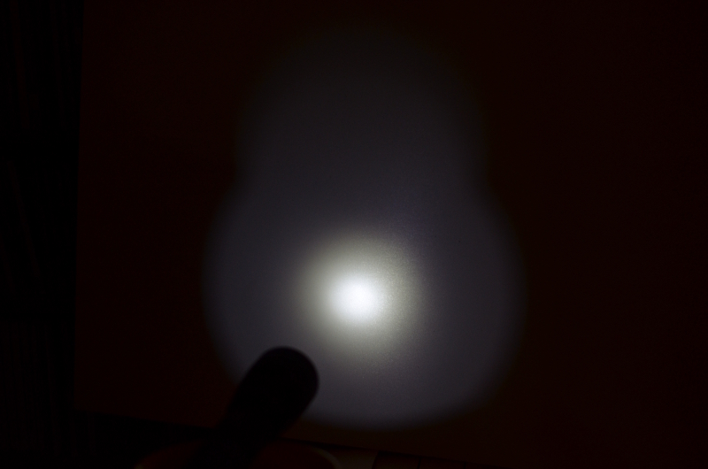

Der Beam der beiden HauptLEDs ist nicht wirklich rund, ist dem doppeltem Reflektor geschuldet, stört draussen aber kaum.

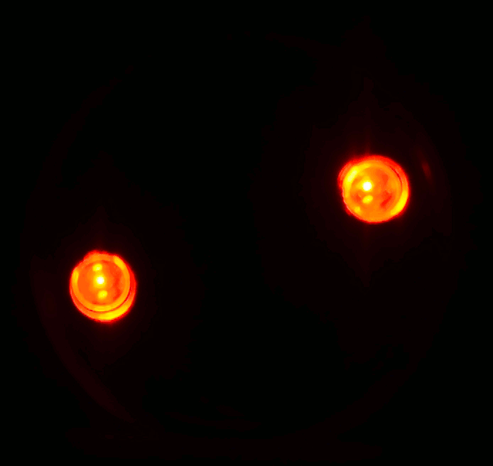

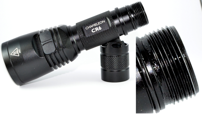

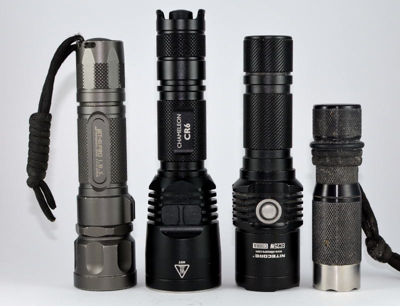

Die Sekundären LEDs haben deutliche Artefakte. Dafür gleich ausgerichtet eingebaut und so ausgerichtet, das die Beams der einzelnen Farben fast übereinander liegen. Dabei liegt rot mittig, grün zeigt etwas nach links, blau geht nach rechts (oder umgekehrt, je nachdem wie man die Lampe hält).
