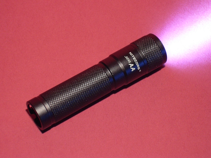

Hier einmal was schön Buntes zur Erfrischung und zum Wachwerden:
:cool:

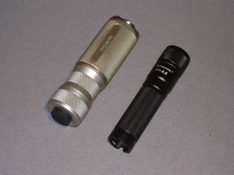

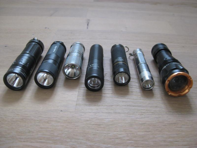

Und ein Größenvergleich mit einer alten Dame:

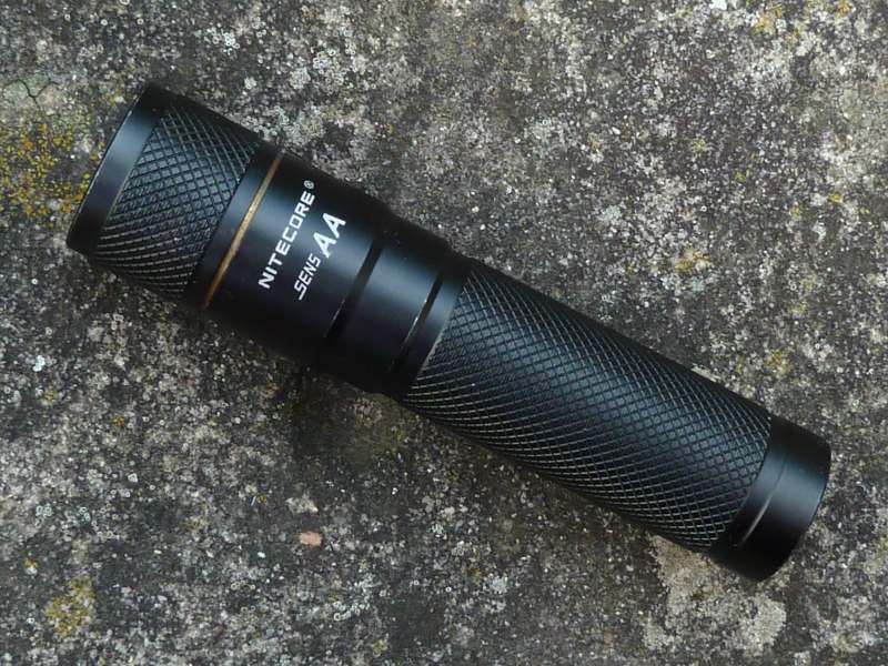

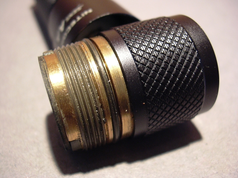

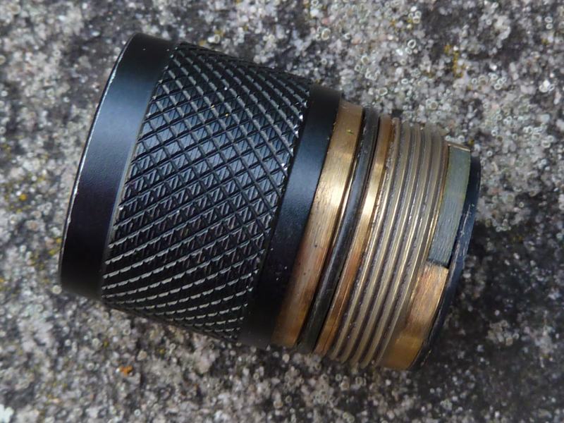

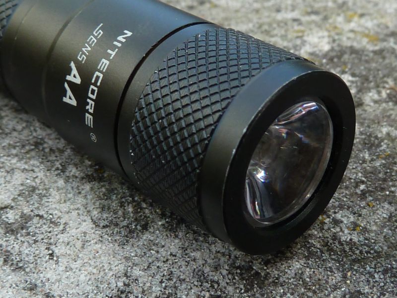

Die Verarbeitung gefällt mir. Keine Anodisierungsfehler, alles schön schwarz und
das knurling griffig. Das etwas filigran anmutende Gewinde ist wohl auf das twisty-Funktionsprinzip
zurückzuführen (die EZ-Serie hatte/hat auch ein so feines Gewinde):

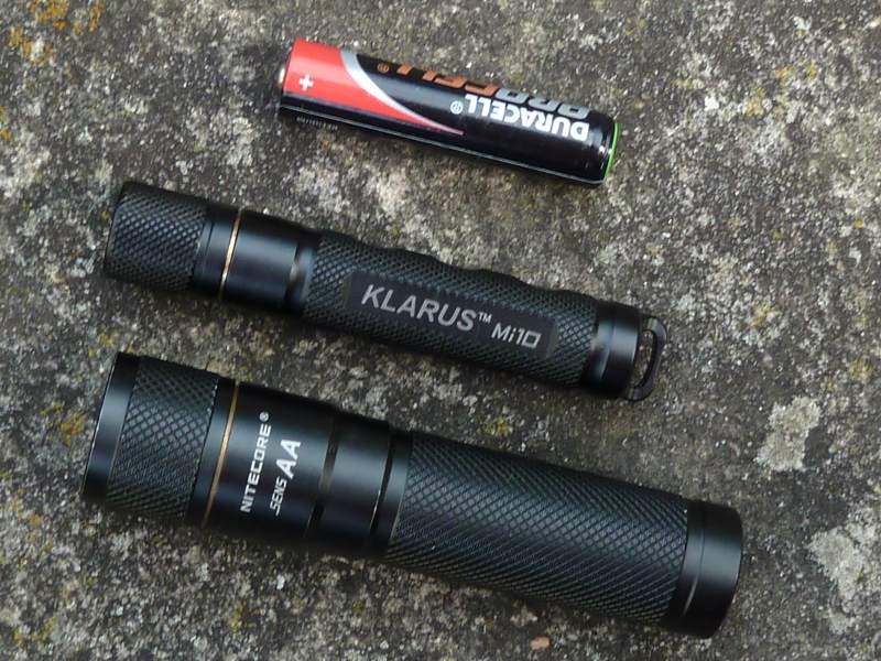

Die Nitecore Sens AA ist eine kleine, schnucklige Taschenlampe im „aalglatten“ Design: nur leichtes Knurling und keine unnötigen Ecken und Kanten.
Sollte man die Lampe auf einer schiefen Ebene ablegen, erzielt sie sicherlich Spitzengeschwindigkeiten.

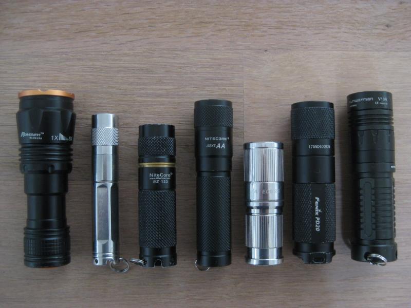

Für mich persönlich ist diese Lampe einfach zu klein. Die Größe macht sie ideal als Schlüsselanhänger oder als Begleiter in der Hosentasche, aber für sowas würde ich andere Lampen vorziehen. Das Drehen des Lampenkopfes ist eindeutig zu schwer. Eine Twisty dieser Größe würde ich mit zwei Fingern (Daumen und Zeigefinger) der selben Hand bedienen können wollen, was gerade mit einem NiMh -Akku nicht mehr machbar war.
