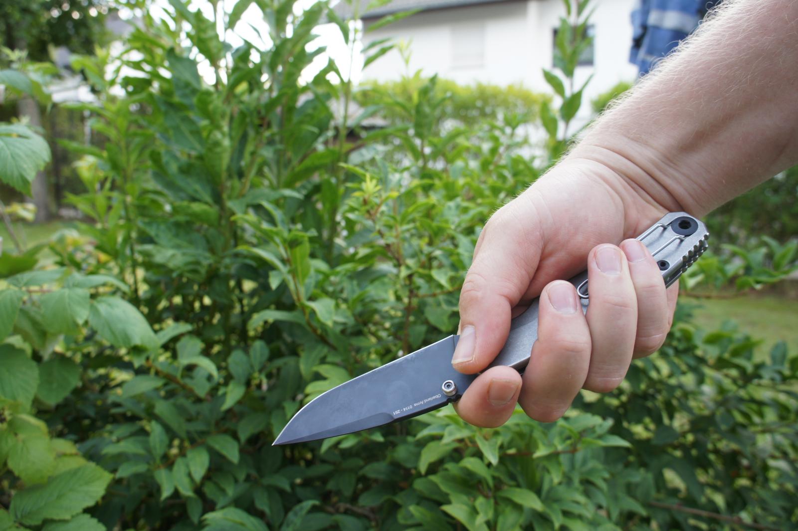

"Sportlich, dynamisches Aussehen" war in der Tat mein erster Gedanke, als ich diverse Bildchen des Titan Sepps zum ersten mal gesehen habe. Deshalb hier gleich mal das passende Automobil mit aufs Foto gebannt - ein Hot Rod :D (denn ein bisserl modifizieren(lassen) müsste ich mir den Sepp zu meiner vollsten Zufriedenheit, siehe Kritik am Ende).
attachment.php
Der "Tactical Sepp" grinst fies - wie damals beim großen feststehenden Bruder (Black Sepp) - von der Klinge.

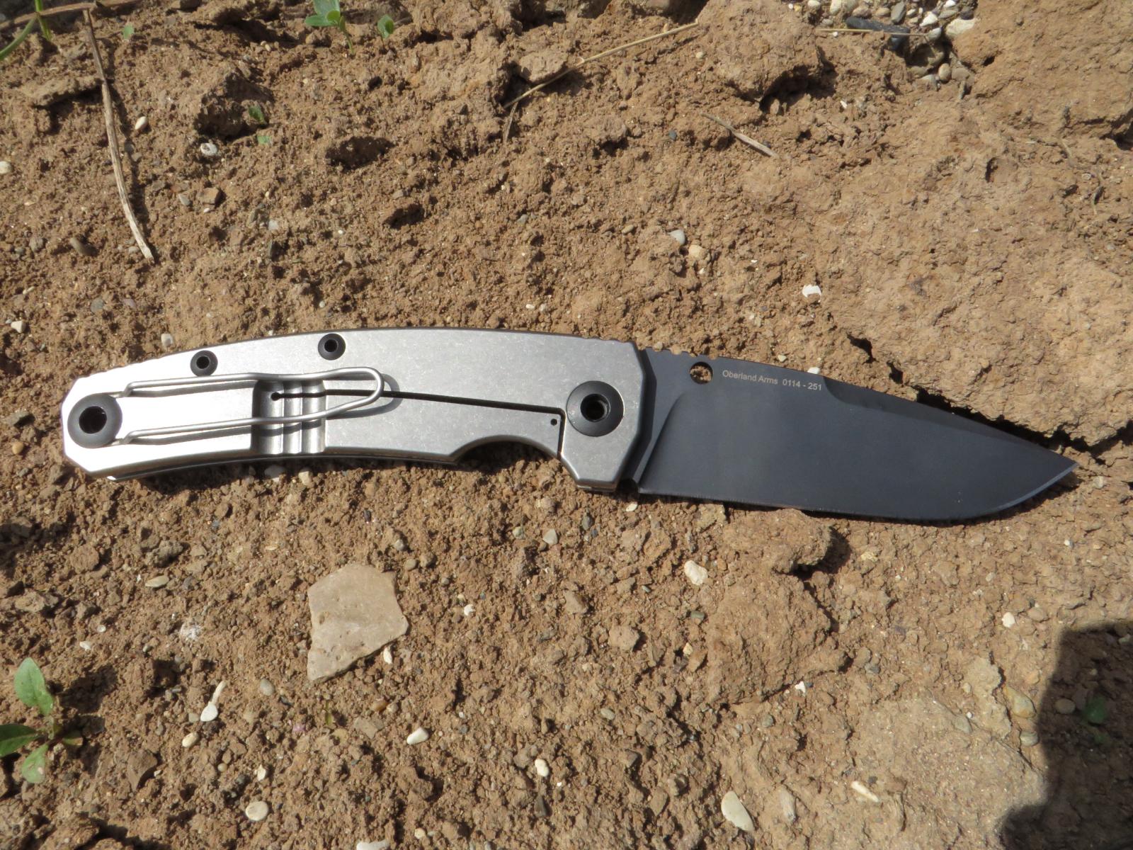

Man erkennt auch gut das feine Stonewash Finish der Titanschalen. Diese sind haptisch angenehm glatt, aber optisch dennoch ausreichend strukturiert, dass entstehende Kratzer nicht sofort auffallen werden.
Der Drahtclip (mein erster Klapper mit ebensolchem) ist alles andere als lasch. Dem hätte ich soviel Power gar nicht zugetraut.

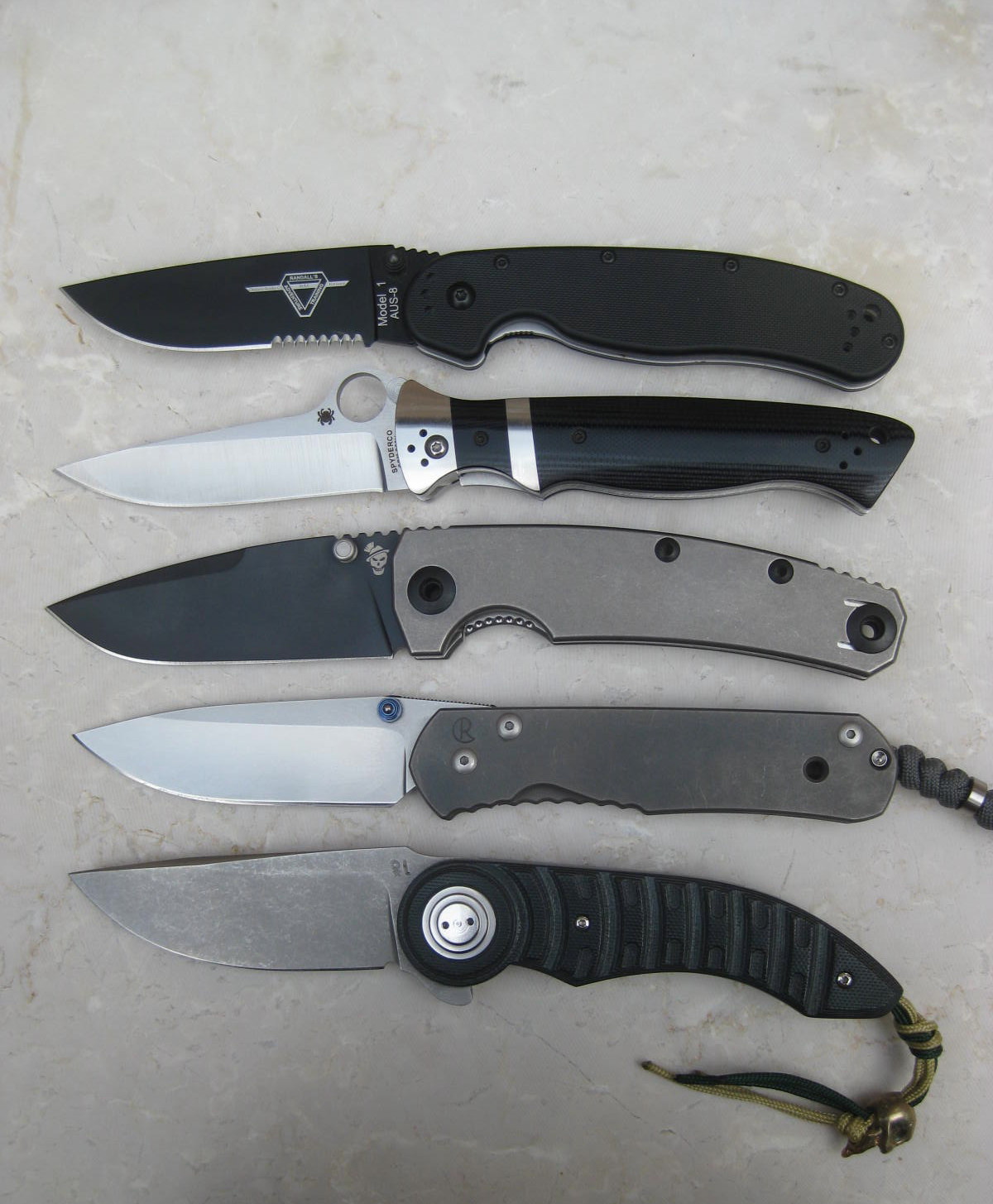

Vergleichsfotos hab ich diesmal mit dem Spyderco Military BG42 und dem Buck Vantage Force Pro S30V gemacht.
Das Buck Vantage Force Pro hatte ich damals anhand von Bildern eigentlich größer eingeschätzt als es war.
Beim Titan Sepp gings in die andere Richtung, da war ich über die Größe (positiv) überrascht.
Der Titan Sepp hat in etwa die Klingenlänge des Military bei kürzerem Griff. Das gefällt mir gut, denn bei engeren Hosen braucht das Military leider doch viel Platz in der Hose. Noch dazu ist die Klinge etwas bauchiger und nicht so "spitz" wie die des Military.

Die ansprechenden Formen in Verbindung mit der Fehlschärfe und die erstklassige Verarbeitung mit toll gerundeten Kanten, perfekten Riffelungen
und dem klasse stonewashed-Finish in matt vom Titangriff, der diesem Messer nur all zugut steht, zeigen wieder ein Mal die hohe Fertigungsqualität, die aus Maniago/Italien zu uns kommen kann .
Die im ersten Augenblick doch enorme Größe, die vornehmlich durch den Griff zustande kommt, relativiert sich ein wenig im Vergleich mit anderen Messern ähnlichen Gesamt-Ausmaßes, wie hier zu sehen von oben nach unten : RAT Folder Mod. 1, Spydie Vallotton, dann das Sepp, Large Regular Sebenza und ein G.v. Poppel Tactical Linerlock Flipper
da tut sich nicht viel, nur der Griff des Sepp ist halt länger als bei den anderen, hier drei 'in Hand'-Fotos ( Größe 10 )

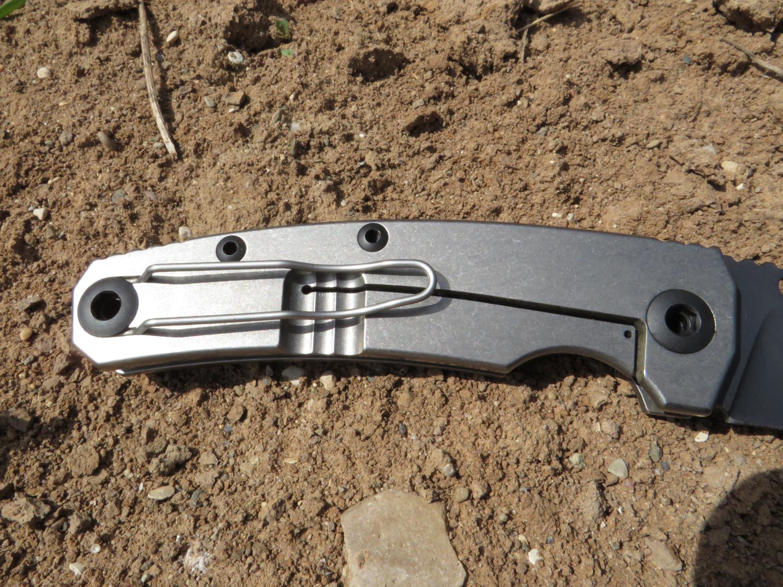

So ganz zu dem hochwertigen Äußeren passt da meiner Meinung nach nicht der doch stramme, im letzten Viertel sehr stramme, und von einem schleifenden Geräusch begleitete Klingengang, dessen Ursache in der Beschichtung der Klinge zu finden ist . Ich habe sie sehr oft bewegt, doch am Ende der sieben Tage gab es so gut wie keine Linderung . Einerseits spricht das für die Beschichtung, die optisch gut zum Messer passt und dem Verwendungszweck geschuldet ist, andererseits mochte ich das nicht leiden . Ich würde mich über Infos diesbezüglich von den letzten Teilnehmern des PA's freuen, die sicher berichten können, ob sich das Geräusch gelegt und der Klingengang verbessert hat !
Zudem kommt noch der starke Lock, der zwar bestens auf der steiler als gewohnt abgeschrägten Klingenwurzel sitzt, der für ein Schließen des Messers hohe Kräfte erfordert . Und da er auch zum Verhaken neigt ( Beschichtung !? ), gefiel mir das ebenso wenig . Die Rillen in der Lockbar haben darauf keinerlei Auswirkungen und sind nur ein nettes Designelement . Die Innenkante der Lockbar-Ausfräsung war nicht gefinisht - das sieht man leider deutlich !
Die Klinge aus D2-Stahl, die mit der Wärmebehandlung auf 58HRC gebracht wurde und somit meiner bescheidenen Meinung nach einen super Kompromiss aus Schnitthaltigkeit und Elastizität darstellt, zeigt keinerlei Spiel im geschlossen und geöffneten Zustand und läuft auch spielfrei im Öffnungsweg . Der Anschliff und die Schneidfase sind absolut gleichmäßig ausgeführt . Sie war normal gut geschärft .
Ein Zuklappen ist mit den erwähnten nötigen Kräften immer mit einem gewissen Risiko des Durchflutschens der Klinge bis zu den haltenden Fingern verbunden, würde da nicht der Klingenfuß so ausgebildet sein, daß dieser zuerst die Fingerchen erreicht
Der Öffnungs-Pin ist groß und harmoniert mit dem Gesamtbild, die Rillen haben aber kaum Auswirkung auf die Griffigkeit, die bei einem Sebenza mit der zusätzlichen pyramidiale Gestaltung wesentlich mehr Freude bereiten .

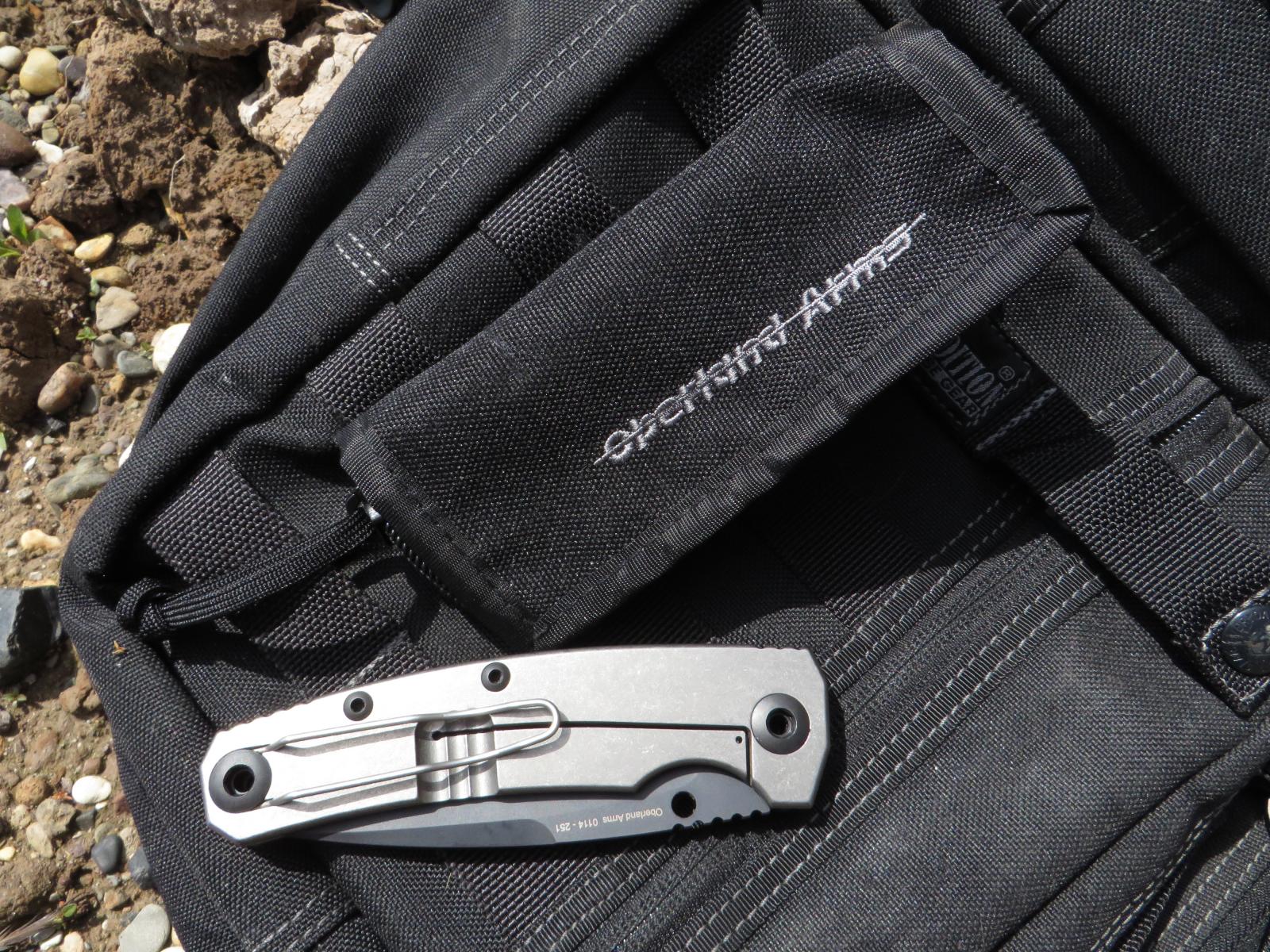

Den Clip finde ich optisch echt gelungen . Er sitzt stramm und mutiert in der Position über der Ausfräsung für die Lockbar ( gibt es für diese Stelle eine eigene Bezeichnung ? ) über kurz oder lang zum Taschenkiller . Das erschwert auch das Ziehen, so daß ein Umsetzen sicher angebracht wäre - ich habe das jetzt nicht getan .
Zum Vergleich in der Hosentasche mit einem Large Sebenza - die Position nicht ganz so weit drin finde ich bequemer und ist bei beiden genau mein Ding !

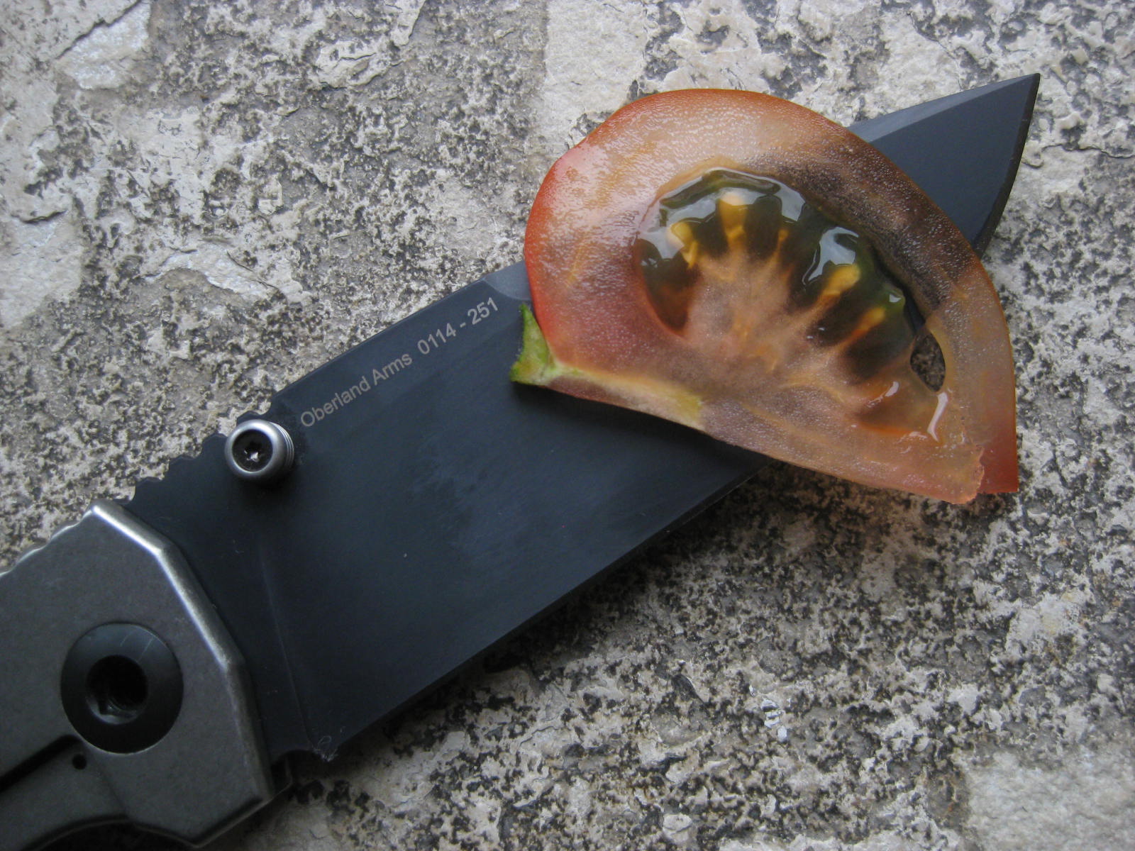

Die Schneideigenschaften mit der Beschichtung waren bei meinen Tests mit Papier
und Tomaten
weder schlechter noch besser als bei anderen Messern mit einer ähnlichen Klingengeometrie und bot keine Überraschungen . Nicht im Bild festgehalten : ich habe zusätzlich Salami und Möhren geschnitten, was es ja bei dem angedachten Verwendungszweck auch können sollte . Alles hinterlässt halt deutliche Spuren darauf, auch Fingerabdrücke sind nicht zu vermeiden, die wie der Rest nur mit hohem Aufwand und nicht gänzlich zu entfernen sind .

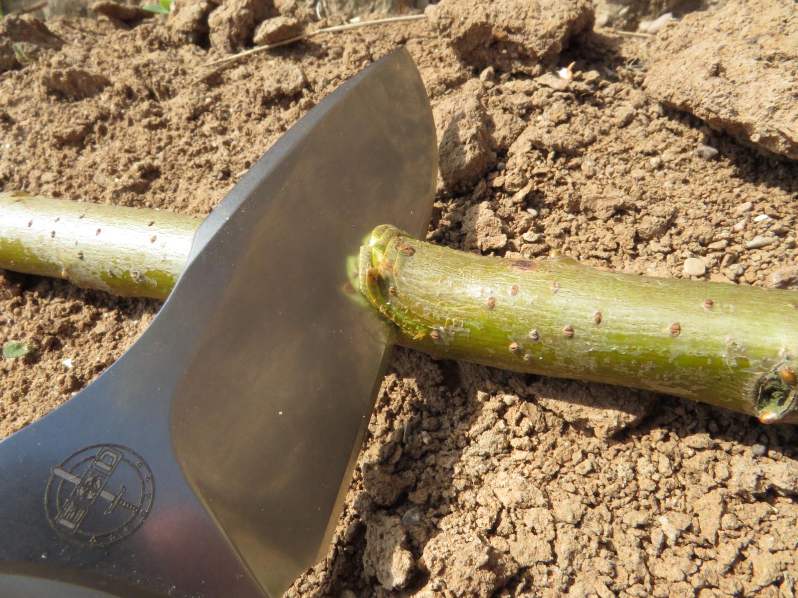

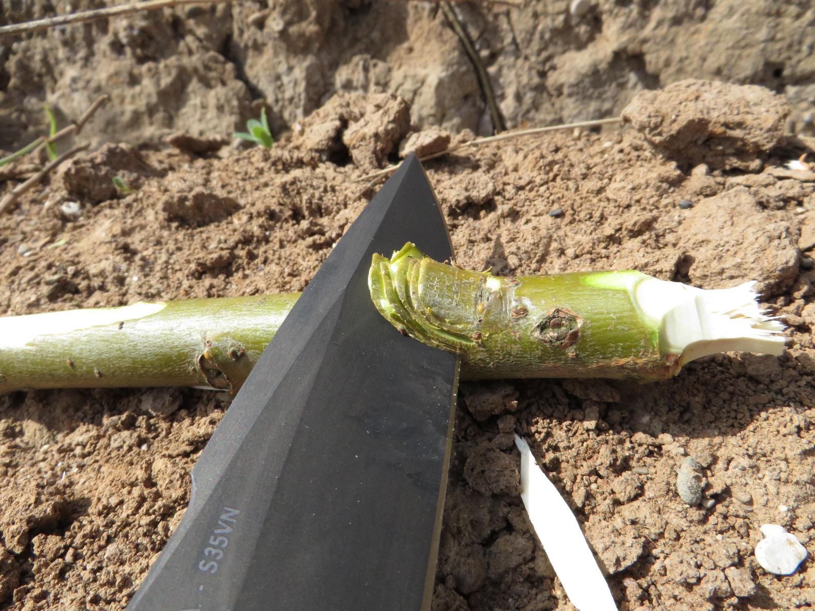

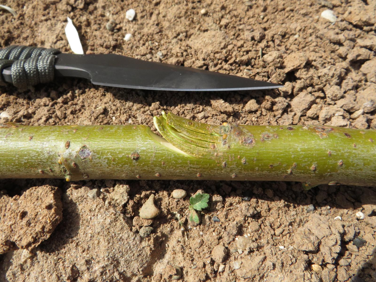

Etwas stutzig wurde ich, als ich nach dem herum schnitzen auf einem frischen Holunderstock mehrere feine Ausbrüche im vorderen Drittel der Klinge entdeckte. Zwar war das Ganze mit einigen Zügen über das mein Abziehleder wieder fast komplett behoben, trotzdem sollte es nicht passieren.
Ich bin mit dem Messer wirklich vorsichtig umgegangen und der Stock war vielleicht 2cm dick.

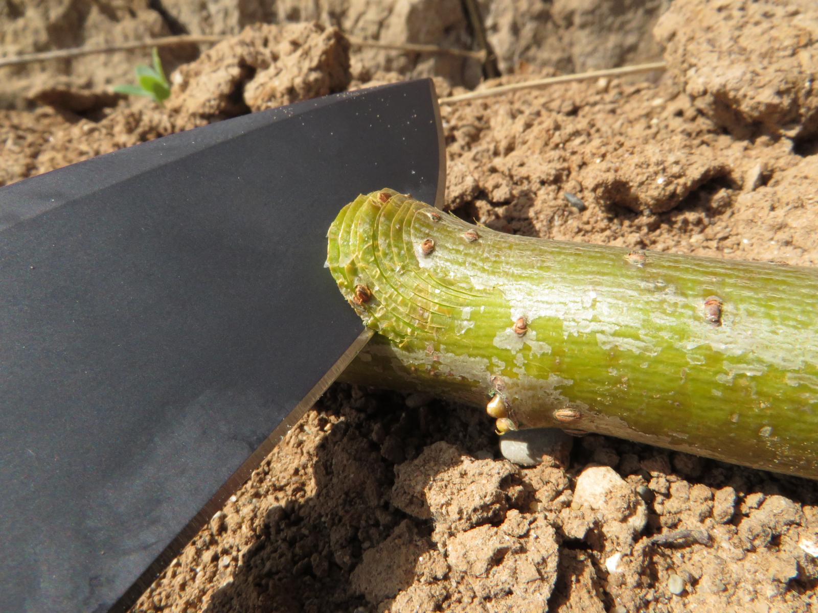

Im praktischen hat der Titan Sepp voll überzeugt. Obwohl die Schärfe schon etwas gelitten hatte und der Sepp somit ein wenig gehandicapt ins Rennen ging.
Ein wenig frisches Holz auffächern und die Rinde entfernen. Dies ging mit dem Sepp feiner, besser und leichter als mit den anderen Messern. Schätze mal das lässt sich auf die geringere Klingenstärke des Sepp´s zurück führen.
Nur die Fehlschärfe am Klingenrücken ist ein wenig unangenehm am Daumen der 2ten Hand gewesen.
