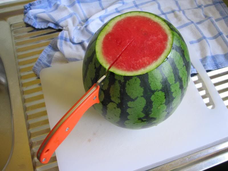

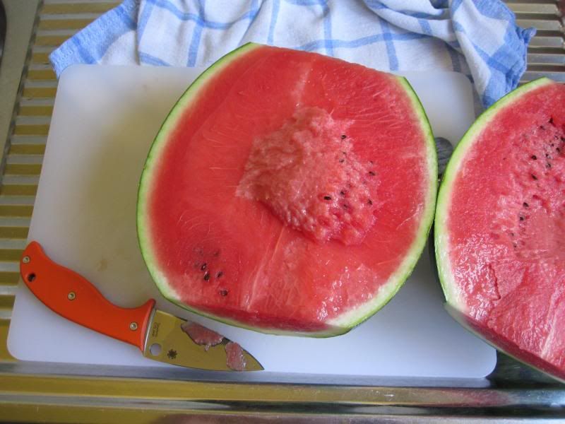

Das Mule fand seine erste Herausforderung in Form einer dicken, reifen Wassermelone vor:
Nun, die Erkenntnis ist nicht neu oder bahnbrechend, dass ein Fixed mit einer 3 mm dicken und gut 8 cm langen Klinge nicht unbedingt einen Slicer darstellt. Aber es macht immer wieder Spaß, den Beweis zu führen :steirer:

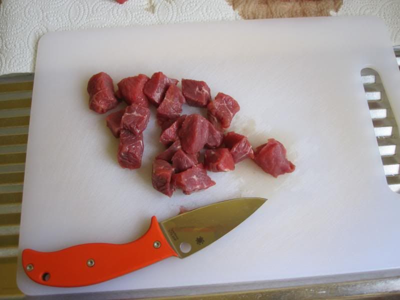

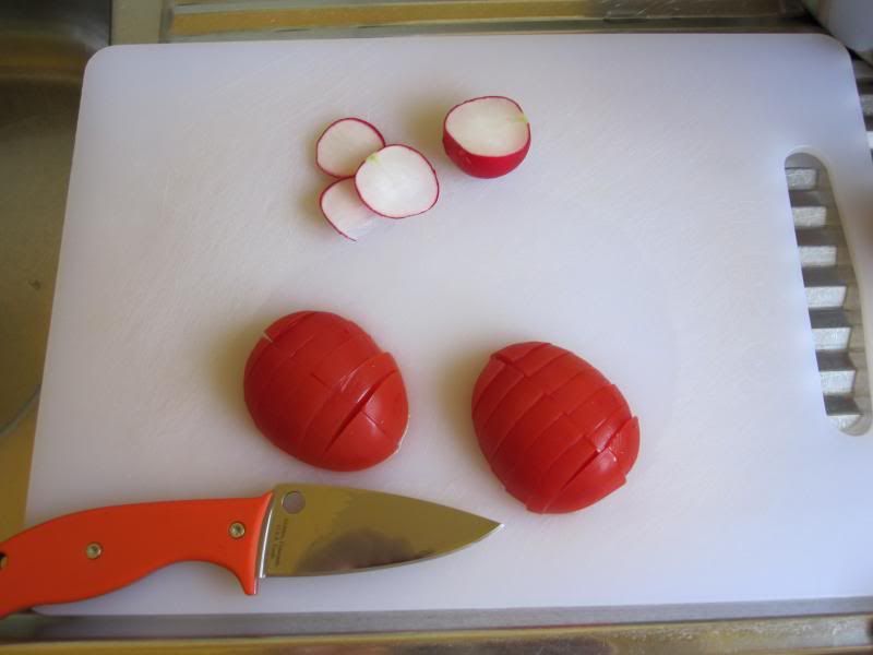

Mehr Erfolg zeigte sich beim Schneiden von Rindfleisch. Hier war das Mule in seinem Element:
Radieschen zu schneiden wiederum ging wegen deren knackiger Konsistenz garnicht,

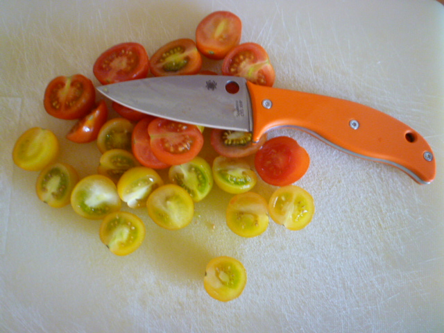

Tomaten dagegen wunderbar:
Mein kurzes Fazit an dieser Stelle kann nur lauten, dass sich das Mule mit richtigen Schneidaufgaben außerhalb der Küche wohler fühlen dürfte

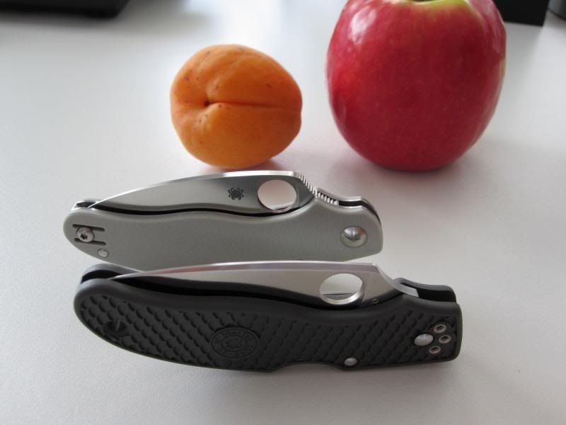

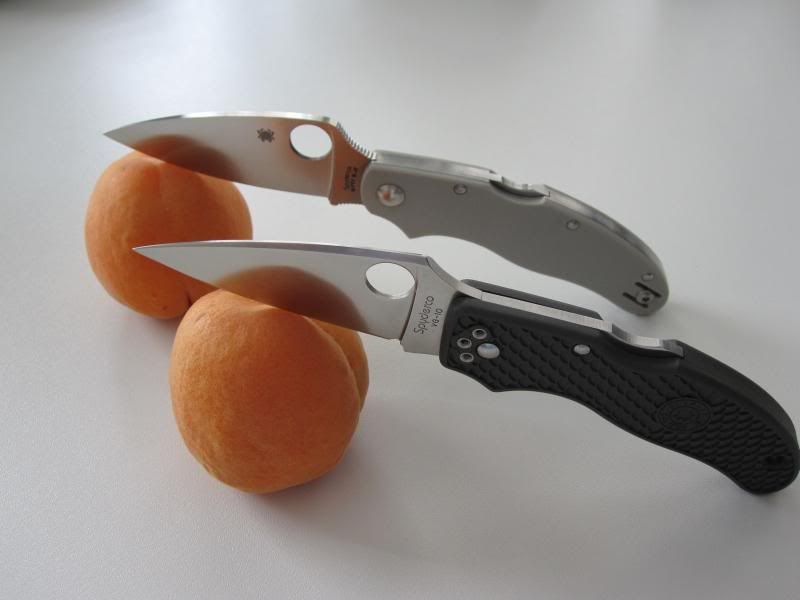

Kommen wir zu meinem absoluten Favoriten dieses Passarounds, dem Calypso jr. Ich habe mir erlaubt, ihm zum direkten Vergleich das
Caly3 C113GGY gegenüber zu stellen, da beide ja miteinander verwandt sind auch auch nahezu die gleichen Maße haben. Zur Erinnerung auch hier nochmals die wichtigsten Spezifikationen des Caly3:
Gesamtlänge 179 mm, Klingenlänge 76 mm, davon Schneide 68 mm, Klingenstärke 3mm,
Klingenstahl SUPER BLUE, Länge geschlossen 103 mm, Gewicht 88 g, Griffmaterial graues G-10

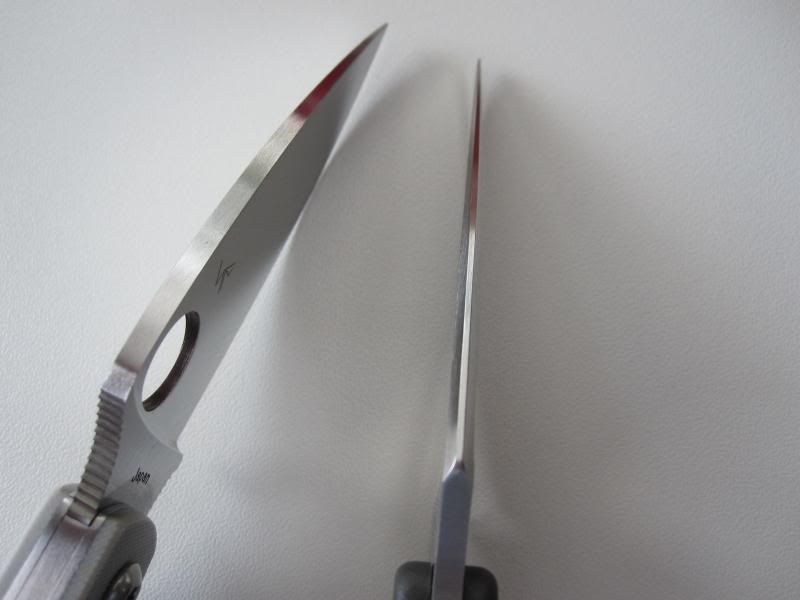

Das Calypso jr. ist aufgrund seiner Bauweise natürlich erheblich leichter als das Caly3 und wesentlich besser ausbalanciert.

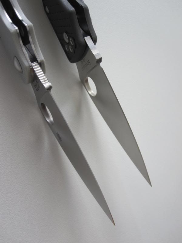

Besonders gefällt mir die Fehlschärfe am Klingenrücken und die im Vergleich deutlich dünnere Spitze des Calypso jr.:

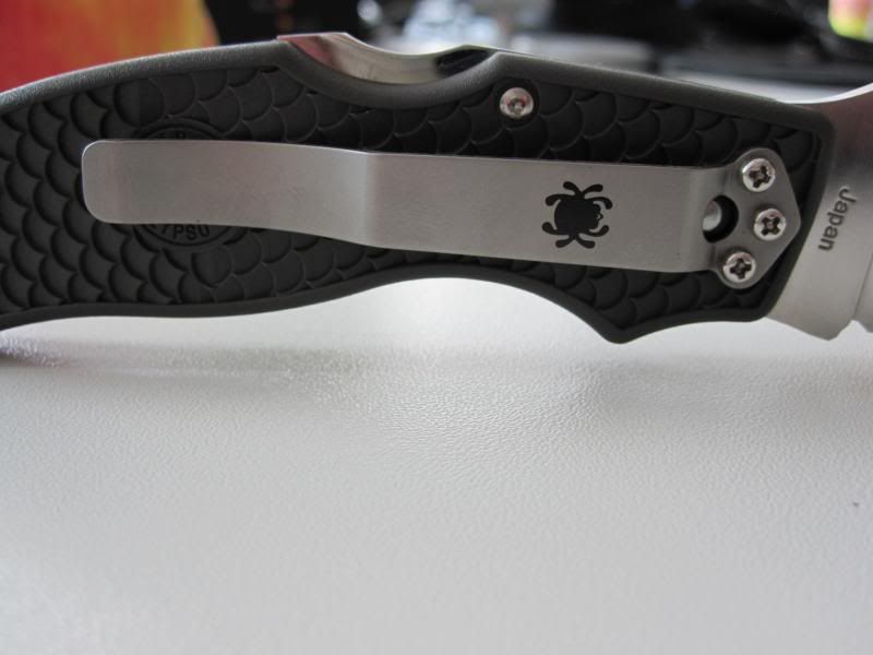

Der mattierte Clip sieht nicht nur gut aus und passt hervorragend zum dem grauen FRN mit einer fischschuppenähnlichen, griffigen Machart. Er hebt sich auch von den gewohnten Löffeln und Drahtclips ab und sitzt perfekt, nicht zu stramm und nicht zu locker.
Wegen der am Calypso jr. fehlenden Riffelungen an der Klingenober- und Unterseite hat das Caly3 bei schwereren Schneidaufgaben natürlich die Nase vorn. Dennoch lässt sich das Calypso ganz hervorragend greifen und auch führen, was nicht zuletzt der Struktur und der optimalen Form des Griffes geschuldet ist:

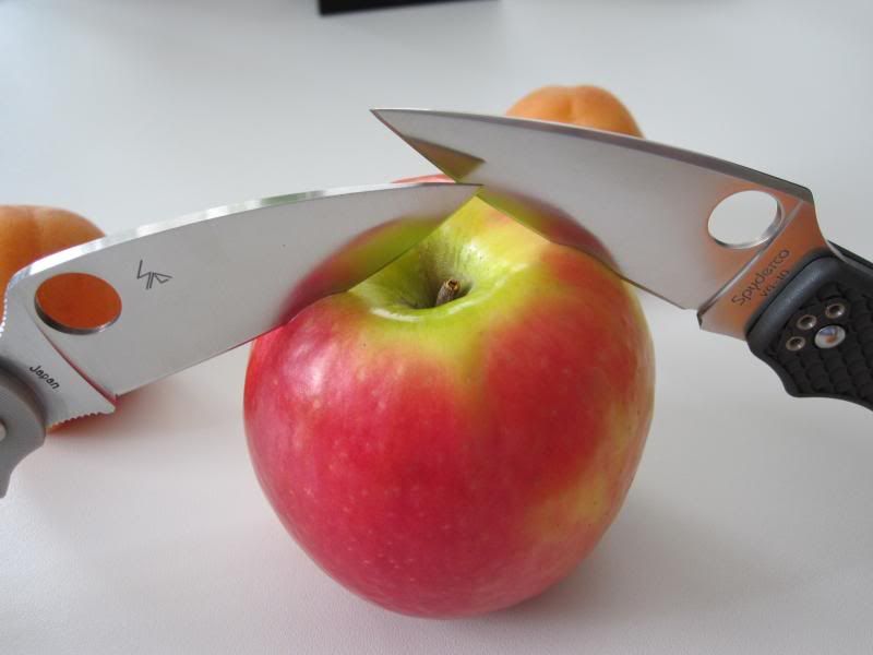

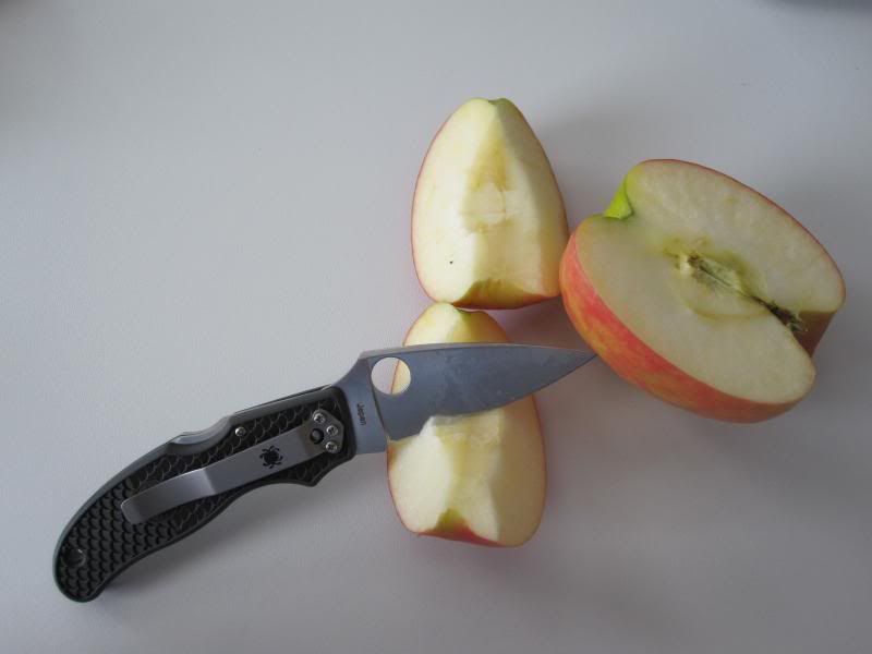

Der obligatorische Büroapfel-Schneidversuch wurde mit Bravour gemeistert...und das mit einer Pink Lady:steirer:

Und auf dem einen Foto sieht es so aus, als würde der Lock des Caly. jr. etwas überstehen. Ist das so oder täuscht das?
Nein, da täuscht du dich nicht, der Lock steht minimal über, sieht auf dem Bild dramatischer aus, als es in Wirklichkeit ist.
Ist bei allen FRN Calypso jr.s so, fällt in der Praxis aber überhaupt nicht auf.
Hallo Stephan,
Marcus hat absolut Recht. Das Überstehen des Locks ist mir während des Testens überhaupt nicht aufgefallen. Das Foto "übertreibt" da etwas.
Hat mich nur gewundert, weil ich es von den Delicas und Enduras nicht kenne.

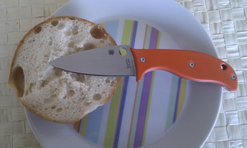

Form und Ergonomie:

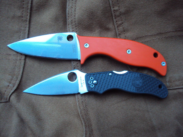

Das ist immer so ne Sache, dem Einen gefällt das was er sieht und er kauft, der Andere geht weiter. Mein Design ist das nicht, die Proportionen vom Griff zur Klinge fallen eindeutig zugunsten der Handlage aus und die Klinge wirkt versetzt, sieht aus wie in den Griff eingeschoben und zu früh fixiert. Beim Arbeiten allerdings ist die Geometrie wirklich brauchbar, der Zweck der Form erschließt sich mit jeder Anwendung mehr und das passt dann schon.
Die schon fast klassische Spyderco-Klingenform, ein schönes, spitzes Blatt findet sich auch am Mule wieder. Der Griff ist gelungen, mit dem Messer kann lange ermüdungsfrei und vor allem ohne Druckstellen gearbeitet werden. Ich habe vor allem Kartonagen bearbeitet, um einige mehr als auf den Bildern zu sehen, es gab keine Ermüdungserscheinungen, weder vom Stahl noch von meinen Händen. Eine solche spitze Klinge ist natürlich nicht universell einsetzbar, aber wenn’s um’s perforieren und dann schneiden geht, die richtigen Materialien vorausgesetzt funktioniert das exzellent, feine Arbeiten sowieso.
Carpenter-CTS-XHP:

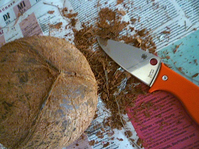

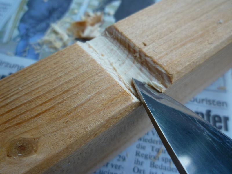

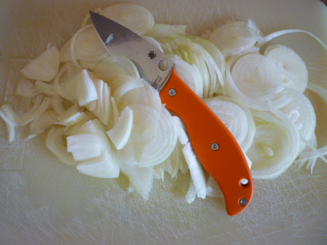

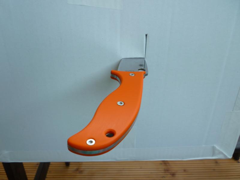

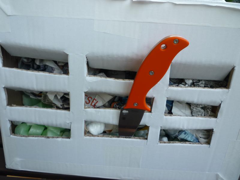

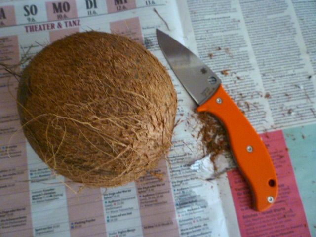

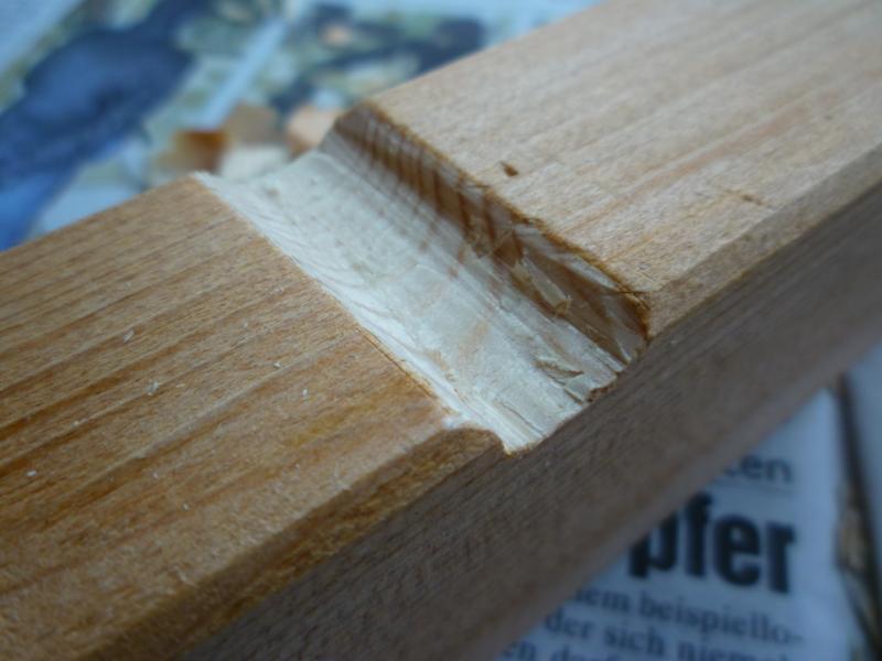

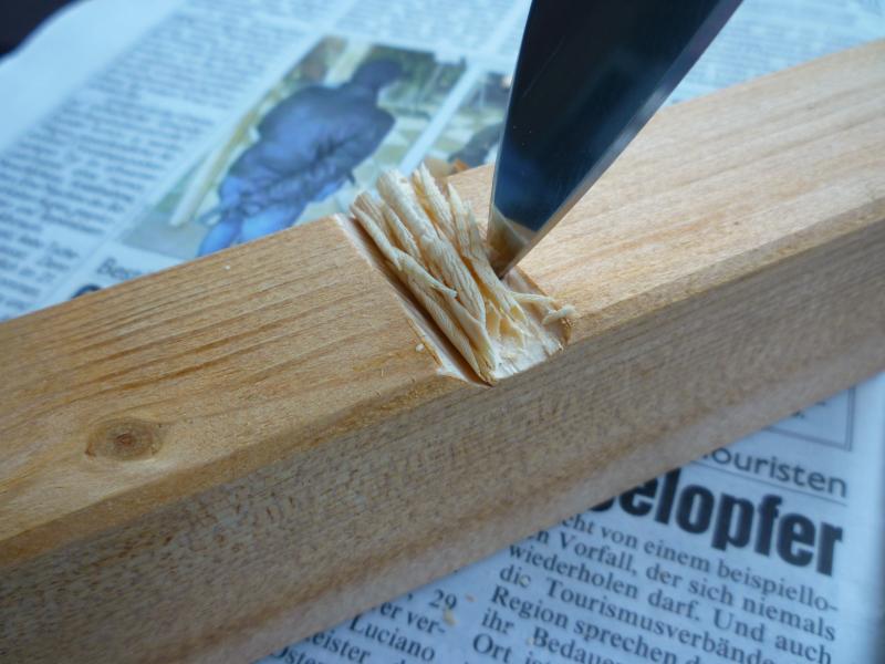

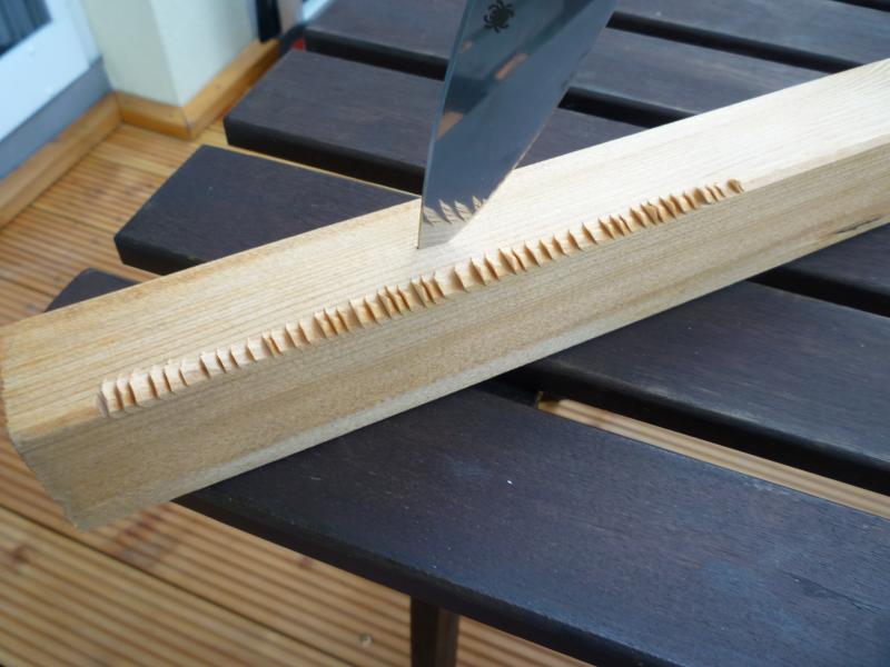

Das Mule kam scharf und ging scharf. Dazwischen lagen Kartons, Holzlatten (Douglasie), rasierte Kokosnüsse, Küchendienst, Obst, Gemüse und noch jede Menge anderes Schneidgut. Die absolute Rasurschärfe ging flöten, für meine Begriffe blieb eine brauchbare Schärfe (Papierstreifen schneiden) stehen, keine Ausbrüche. Das Mule hat alle von mir vergebenen Aufgaben zufriedenstellend abgearbeitet. Fortsetzung sollte folgen.....
Bilder gibt’s hier, alle aus der Hüfte zusammengestümpert:
Kartonagen bearbeiten:

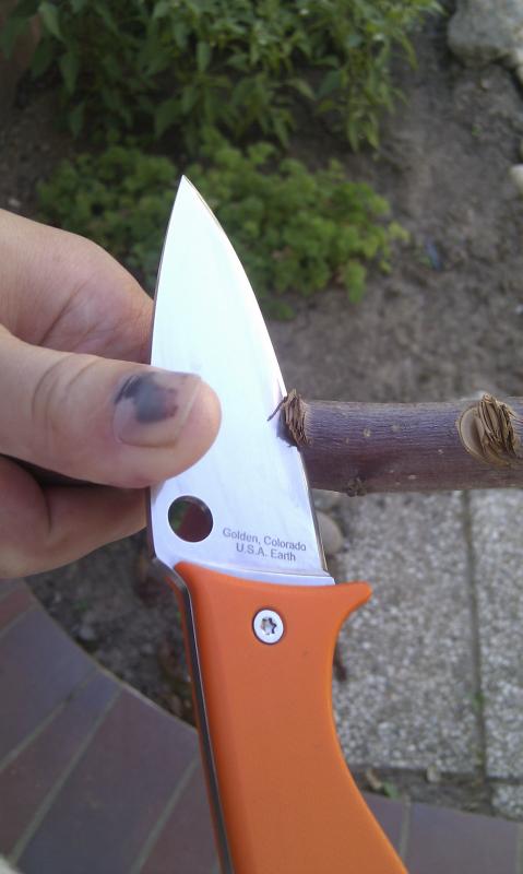

Ein wenig herumgeschnitzt:
Die Nussrasur :D

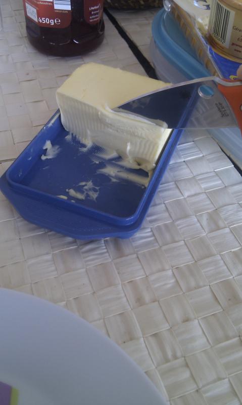

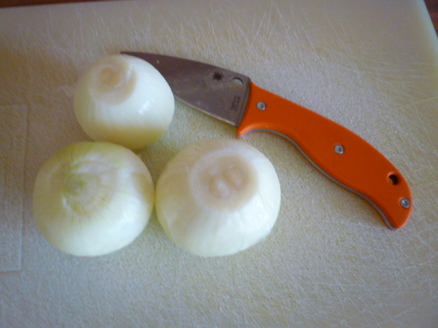

Zum Schluss Küchendienst:

Ich mag zwar Orange, aber das Design des Mule hat nicht meine Präferenz ;). Die Qualität überzeugt, da gibt es von meiner Seite nix zu raunzen.

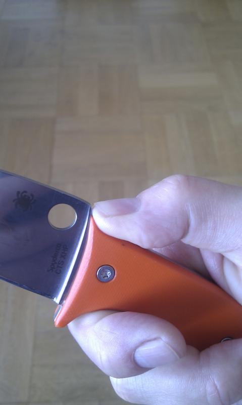

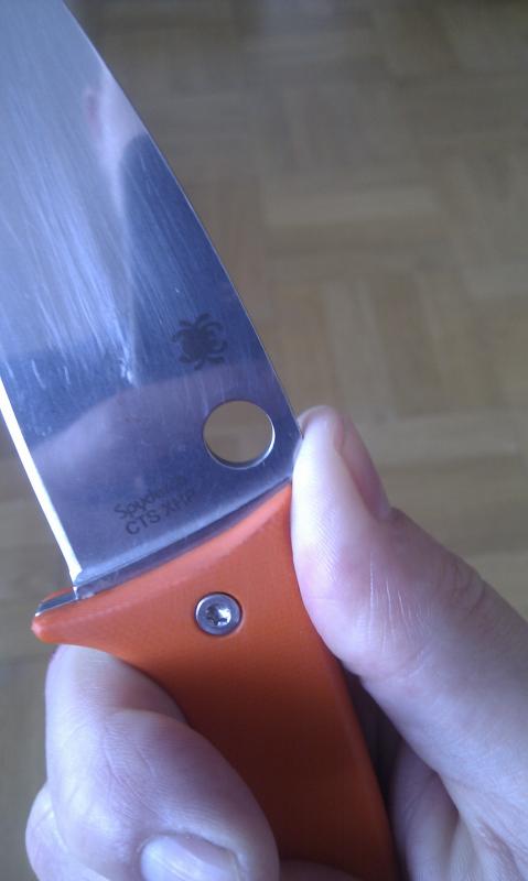

Wie ich oben schon angedeutet habe, gefällt mir das Klingen-Griff-Verhältnis nicht. Irgendwie mag ich es nicht. Vielleicht kommt das aber auch daher, dass meine kleine Hand (Größe S oder 7,5-8) den Griff nicht mag, da der Ringfinger nicht weiß, wo er liegen soll, ohne dass es drückt. Naja, andere Hände finden sicher ihren Platz.
Dabei ist mir auch die für mich nervige Daumenrampe aufgefallen :mad: Sie ist so klein, dass sie bei etwas Druck eher in den Daumen drückt, als dass sie beim Druckausüben hilfreich ist. Hier hätte man sie ruhig weglassen können und dafür die Schneide die paar Millimeter weiter nach unten setzen können, dass sie bündig mit der Fingermulde anfängt (ich hoffe, das war verständlich). günef hat das auch schon angemerkt habe ich eben gelesen.

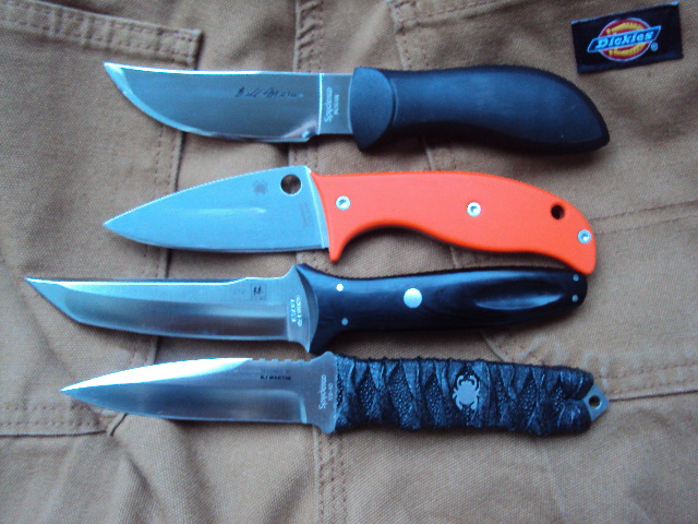

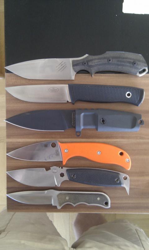

Ansonsten habe ich mal ein Vergleichsbild zu anderen vielleicht bekannten Messern gemacht, da ich finde, dass man dann einen besseren Überblich über die tatsächliche Größe hat (von oben nach unten: Bastinelli RED, Fällkniven F1, Extrema Ratio Shrapnel, Spyderco Mule Team, DPx HEST, Böker Amico).

Schnitzen an einem echt harten Apfelstock (Druck nur mit den Daumen):
Hier hätte ich gedacht, dass der Schneidteufel ein wenig besser abschneidet. Aber wie oben schon erwähnt, verhindert die Daumenrampe ein besseres Zudrücken. Bei diesem Test schneiden andere Messer (siehe Größenvergleich) wesentlich besser ab. Naja, für Outdoor wurde das Mule vielleicht auch nicht entwickelt, wie der nächste Test zeigen wird…

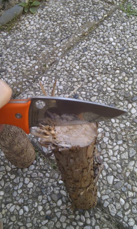

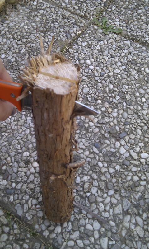

Trockenes (laut Vermieter) Thuja-Holz spalten für ein kleines Feuerchen:
Hier habe ich extra ein nicht so dickes Stück Holz genommen, aber trotzdem bleibt die Klinge relativ früh stecken. Da das Messer nicht mir gehört, habe ich jetzt auch nicht auf den Griff geschlagen. Das Ergebnis verwundert mich zwar ein wenig, aber da das Messer eher zum Schneiden als zum Spalten gedacht ist (siehe Klingendicke), müsste man halt noch mal draufhauen.
Das Messer hat davon keinerlei Spuren behalten…weder Kratzer noch Ausbrüche.

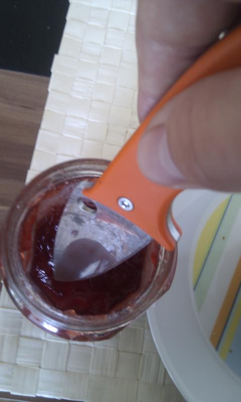

So hier sind nun meine Eindrücke
Das Mule Team 16 war ja der Hauptakteur in diesem ungewöhnlichen PA.
Alle wesentlichen Daten wurden bereits geliefert:super:,sodaß ich mich auf meine persönliche Einschätzung beschränke.

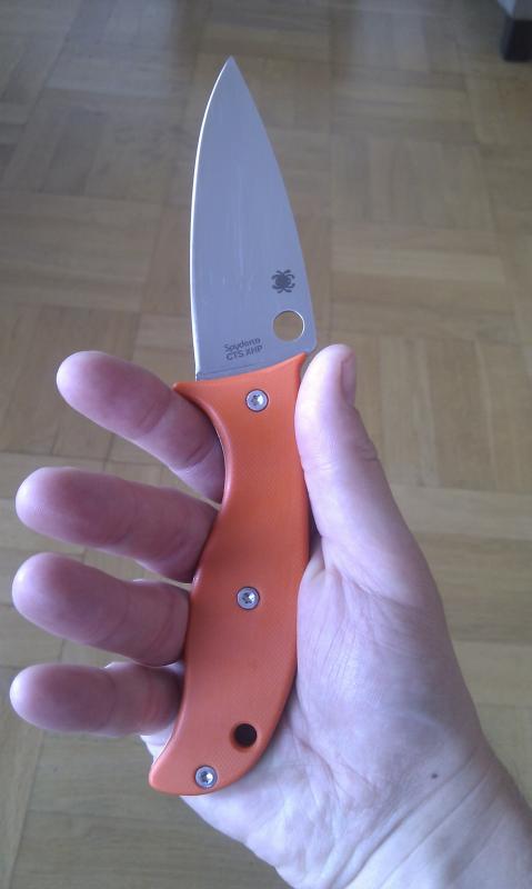

Optisch hat mich das Mule sehr angesprochen. Die polierte Blattklinge mit dem glatten,orangen G10 Griffen ergibt in meinen Augen einen sehr gefälligen Kontrast.
Beim ersten Zupacken fiel auch mir das etwas "verschobene" Griff/Klingenverhältnis auf.
Der Griff gestattet der Hand viel Platz, die Klinge ist im Verhältnis dazu eher kurz. Das schlägt sich auch in der Balance des Messers nieder und auch beim Tragen am Gürtel. Das kopflastige Messer neigt zum Abstehen vom Körper.
Wenn man das Messer in die Hand nimmt landet die Hand automatisch im "Fechtgriff", andere Griffhaltungen sind möglich, bieten sich aber eher nicht an.
Bei alltäglichen leichten Küchenarbeiten und anderen Kleinarbeiten war ich mit der Klinge recht zufrieden .Mir fiel es leicht Druck in die Schnitte zu geben.
Ich habe auch kein Nachlassen der Schärfe bemerken können.
Die selbstgemachte Kydexscheide paßte perfekt und hielt das Messer sicher und klapperfrei.Jedoch erzeugte sie mit der Zeit Kratzer auf der Klinge.
Den mitgelieferten großen Teklock konnte ich nicht montieren, ein kleiner paßte dagegen gut.
