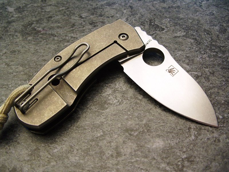

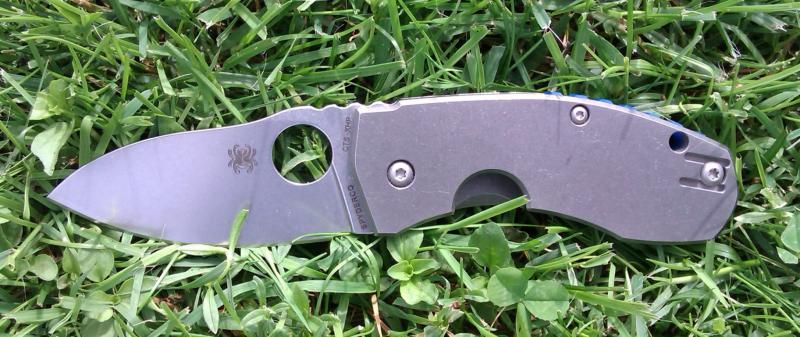

Clip umgesetzt, und ab in die linke vordere Hosentasche. Passt.
Rausziehen super - öffnen unmöglich. Ich habe mit der linken Hand nicht den Funken einer Chance, das Messer ohne gefährliche Verrenkungen zu öffnen.
Vielleicht will das techno das auch garnicht können - nur, warum kann ich dann den Clip umsetzen?

Perfekt. Keine wie auch immer gearteten Klagen.

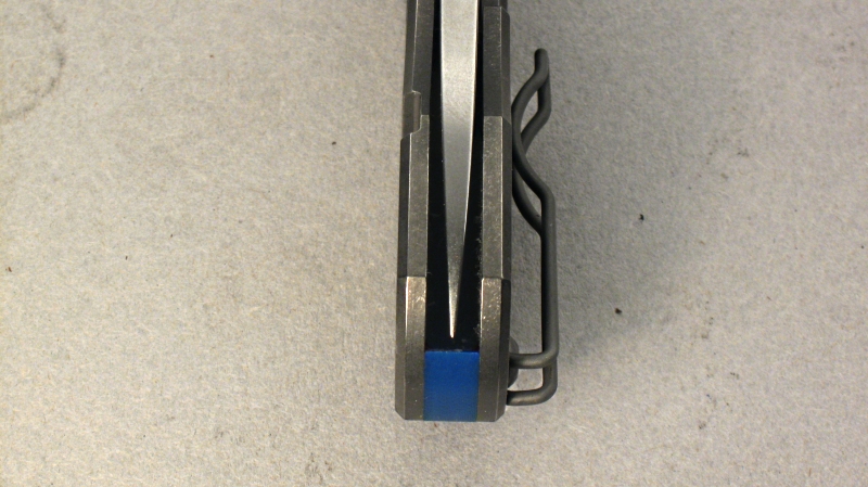

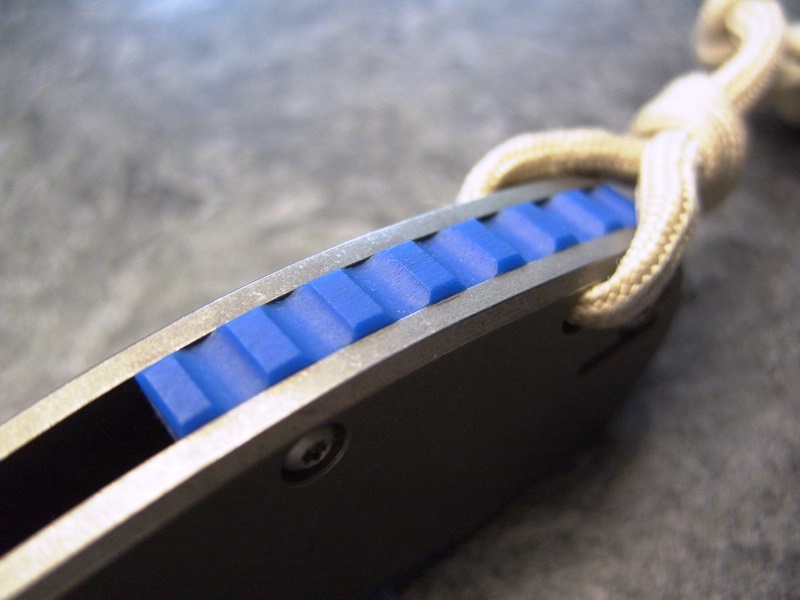

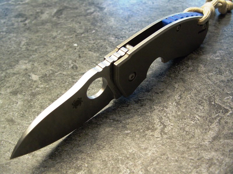

der blaue Spacer gefällt mir sehr gut:

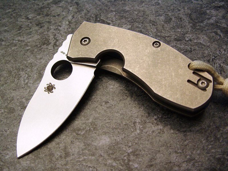

noch ein Bild:
find ich doch süß!
Handlage: für die Größe perfekt

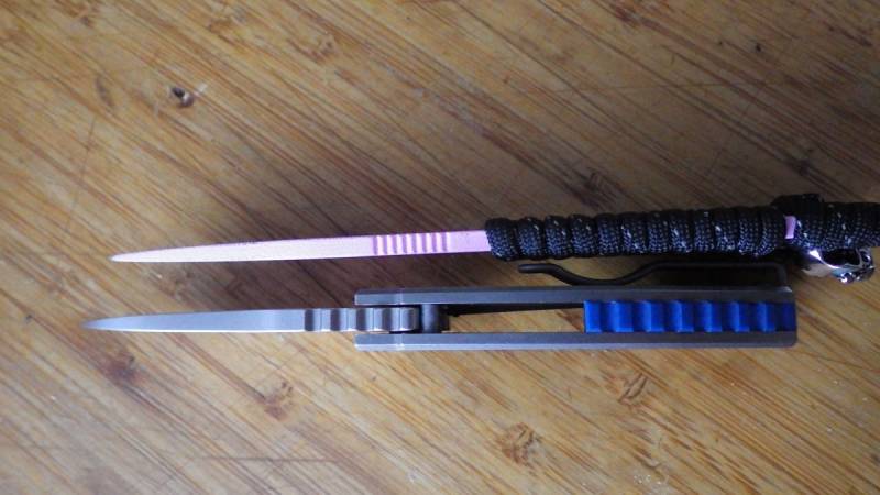

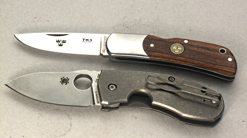

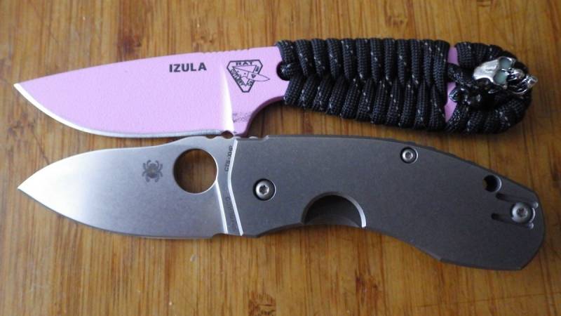

Größenvergleich:
und mit einer Lampe:
Da hat man schon was in der Hand.

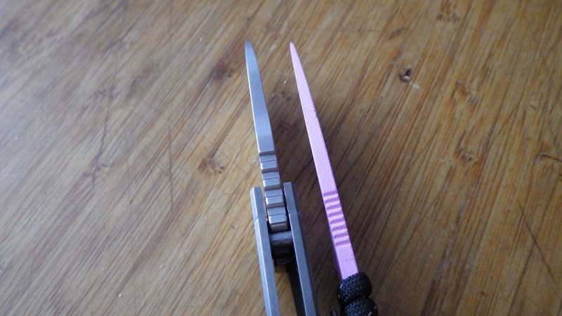

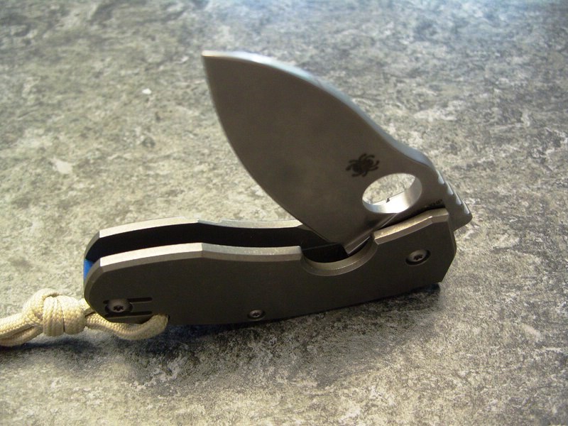

Der Framelock steht perfekt im ersten Drittel:
und die Klinge ist geschlossen höchst mittig:

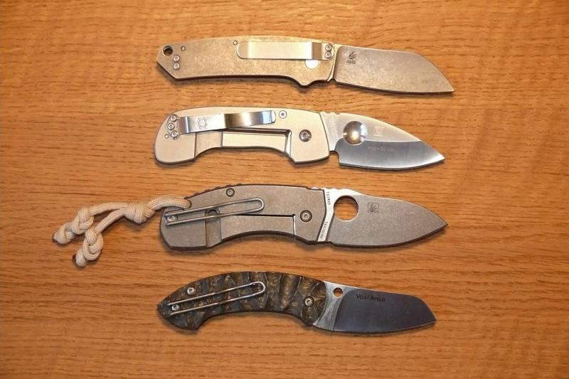

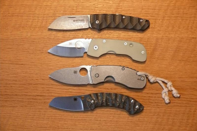

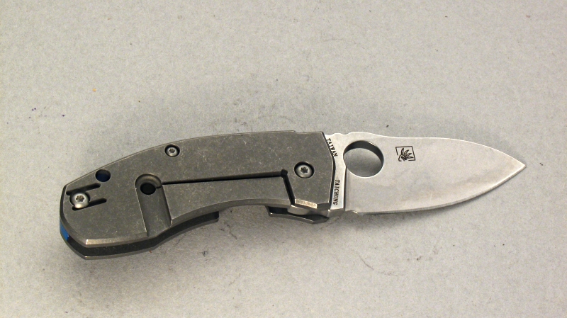

Um es gleich vorweg zu nehmen: das Techno ist wirklich klein, Spyderco nennt diese Art von Messern "little big knives".
Zum Grössenvergleich ein Bild mit zwei anderen bekannten Spydercos.
Die Grifflänge bei dem Trio Dragonfly/Pingo/Techno ist fast identisch, das Techno hat nur ein wenig mehr Klinge, so dass es geöffnet einen Tacken grösser ist.
Das Techno ist somit von den Abmessungen fast identisch zum Leafstorm.

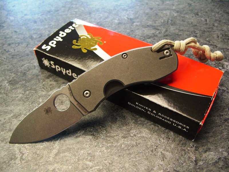

Das Techno war in 2012 ein etwas spezielle Neuheit im Spydercoprogramm. Bis dahin hatte sich Sal Glesser immer geweigert, etwas in Stonewah herauszubringen, da das seiner Ansicht nach unfertig aussieht.
Das Techno ist also das erste Spyderco mit komplettem Stonewash, Klinge und Griff.
Das Stonewash des Griffs finde ich persönlich sehr angenehm, man merkt halt nicht die üblichen leichten Kratzer auf poliertem Titan, dafür sieht so ein Messer ab Werk schon irgendwie gebraucht aus.

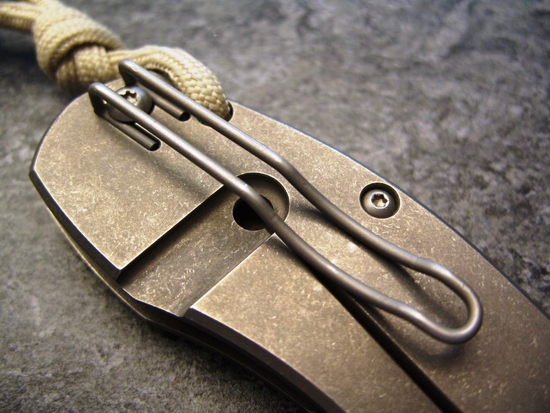

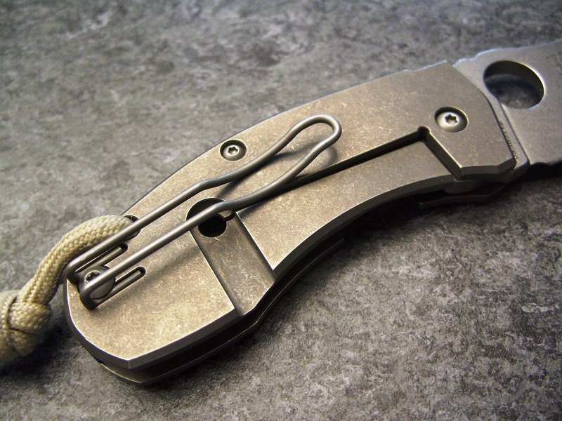

Als Befestigungsoption bringt das Techno den von mir geschätzten Drahtclip auch in Stonewash-Finish mit; bauartbedingt sind die Tragemöglichkeiten aber nur rh/lh-tipup.
Die Möglichkeit den Clip auf links zu montieren, hätte sich Spyderco aber auch ganz sparen können, da der Lock das Spydiehole zum großen Teil verdeckt, der Detent recht stramm ist und somit das linkshändige Öffnen nur mit vielen Verrenkungen möglich ist.
Sprich, das Techno ist definitiv nichts für Lefties.

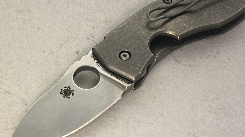

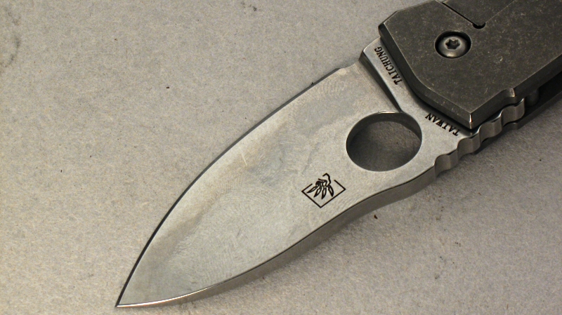

Die Klinge des Passaround-Exemplars kam sauber zentriert und mit einem gleichmässigen Anschliff, da gibt es nichts zu meckern.
Während das Finish des Griffs schon bewusst sehr rustikal ist, ist der Stonewash der Klinge dezenter:

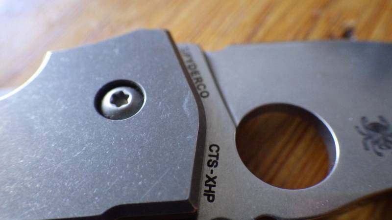

Zum Stahl:
Der CTS-XHP ist ein kleiner Exot im Spydero-Programm, eingeführt wurde er mit Sprint Runs bzw. Dealers Exclusives vom Manix 2, dem Military und der Paramilitary 2.
Im Standardprogramm gibt es ihn neben dem Techno nur noch beim Chaparral 2; das Chaparral 1 soll auch noch umgestellt werden, ich habe allerdings noch kein Exemplar davon zu Gesicht bekommen.
Rick Hinderer nutzt den Stahl bei seinen Customs und auch ein paar Barkies mit dem CTS-XHP sollen schon gesichtet woden sein...
Carpenter Steel vermarktet den CTS-XHP wahlweise als rostträgen D2 oder als höherfesten 440C.

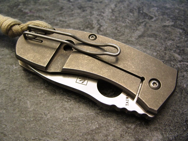

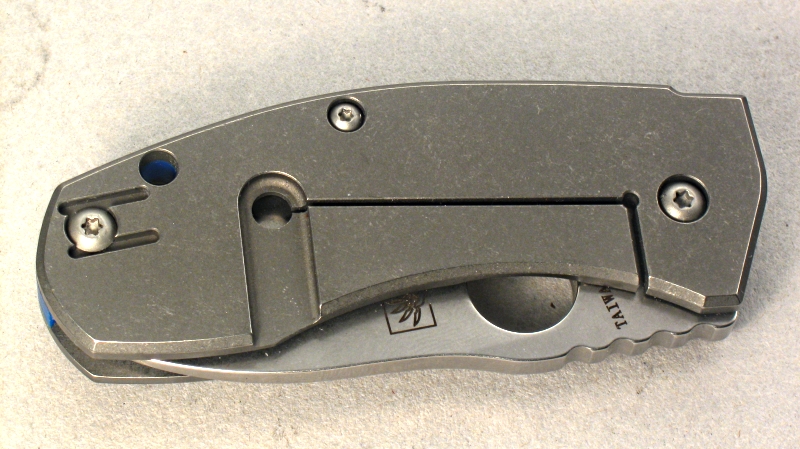

Genau wie die Customversion hat auch die Serie einen strukturierten Backspacer, in diesem Fall aus blauem G-10.
Der Spacer ist sauber eingelassen, wie auch das gesamte Messer ausnehmend gut verarbeitet ist.
Mir gefällt dieses Designelement nicht so besonders, ein paar schöne Standoffs würden dem Techno besser zu Gesicht stehen, aber das ist wohl Geschmackssache.

Noch ein paar Impressionen zum Abschluß.
Einmal das Techno im geschlossenen Zustand:
Das Logo von Marcin Slysz, Wolverine lässt grüßen :

Sehr nett ist auch der Farbtupfer in Form des blauen Spacers. Der lockert das Grau sehr gefällig auf.

Mit der linken Hand kann ich das Messer allerdings nur mit Verrenkungen öffnen.

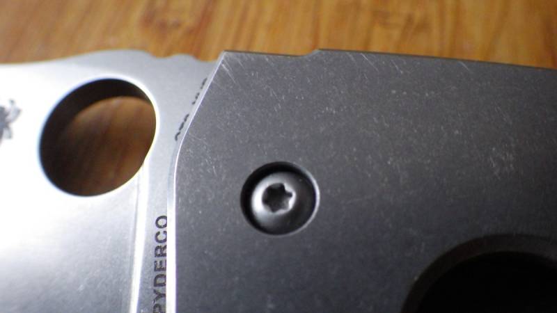

Der Stoppin weist zwei seltsame, glänzende Ringe auf. Die fallen aber nur beim genauen Hinsehen auf.

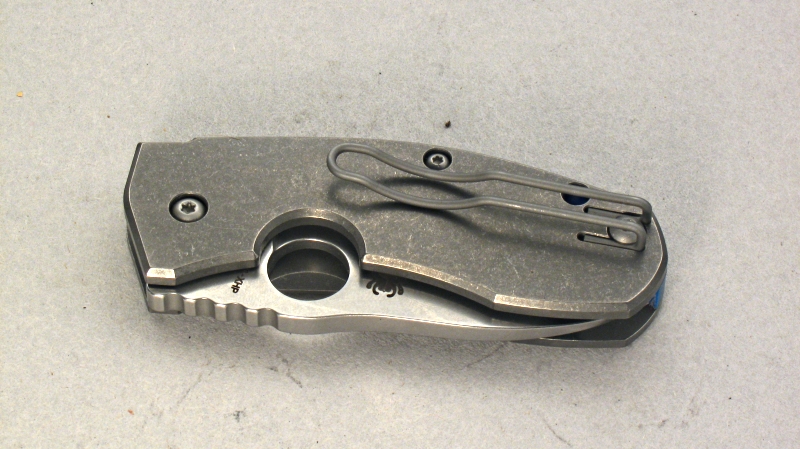

Clip:
Ich mag den altbewährten Drahtclip von Spyderco. Sicherlich kein Design-Highlight, aber super funktionell und optisch selten störend.
Die Federspannung war für meine Trageweise (Jeans-Tasche hinten rechts) optimal.

Nachdem mich das Messer nun verlassen hat auch von mir ein kurzes Fazit.
Wie meine Vorredner schon sagten, das Techno ist echt klein, für mich ein maximal 3,5-Fingermesser, weshalb ich auch irgendwie leichte Probleme hatte es aufzubekommen. Entweder wollte der Daumen nicht ins Loch oder die übrigen Finger haben den Framelock zugedrückt.
Wenn man dann mal den Detent überwunden hat, ist der Klingengang sehr weich. Der Lock verriegelt sehr sicher, Klingenspiel konnte ich keins feststellen.
Styling ist grau in grau stonewashed, der blaue Backspacer ist da ein schöner Eyecatcher.

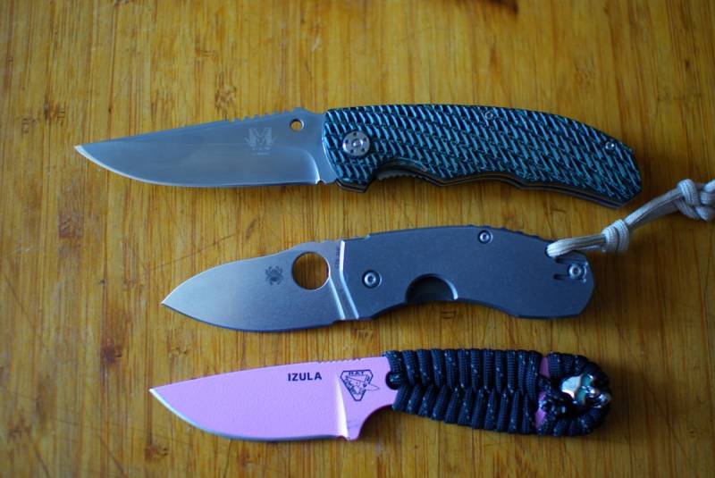

Hier einmal abgebildet mit meinen jetzigen beiden EDC:
Zur Verarbeitung lässt sich eigentlich nur sagen, dass sie einwandfrei ist.
Ein stonewash Finish liegt mir eh, das findet sich heute irgendwie immer seltener.
Auf dem letzten Bild sieht mans nicht ganz so gut, der kleine Scheisser hat sich auch schon durch Benutzung ehrvolle Kratzer eingefangen:
Zurück zu meinem EDC. Der Vergleich mit dem Izula liegt schon nahe, denn es hat eine vergleichbare Klingenlänge, allerdings einen schlankeren und ein wenig längeren Griff. Jedenfalls bekomme ich dort meine Finger besser unter.
Um das Griffgefühl beim techno zu verbesser hab ich dann ein Stück Paracord drangehängt.
Allerdings zeigt sich im direkten Vergleich auch schon ein wichtiger Unterschied: die Klingendicke beim Izula ist doch noch geringer.
Und da liegt die Flinte im Heu begraben. Ich hab das Messer erst einmal ordentlich auf nem Lederriemen abgezogen, die Schneide hatt doch ein wenig gelitten. Schneiden tuts nun, aber auch irgendwie nicht so richtig.
Gut man müsste dazu sagen, dass ich generell eh dünne bis ganz dünne Klinge bevorzuge, das Izula ist für mich eigentlich schon als fett zu bezeichnen ;)

Erster Eindruck:

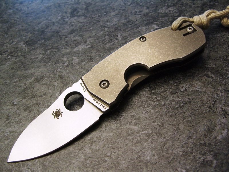

Das Techno fällt irgendwie in die "Kompaktklasse" kleiner~großer Messer, ähnlich wie das Benchmade 755 MPR. Das mag zunächst widersprüchlich klingen, aber irgendwie passt es zu dem Messer. Es ist klein - von den Abmessungen her nur unwesentlich größer als ein Spyderco Pingo. Und trotzdem kommt das Techno deutlich robuster daher, wenn es z.B. um Klingen- oder Griffdicke geht.
Wie ich es von Spyderco kenne und erwarte, ist die Verarbeitung sehr hochwertig - hier braucht sich das in Taichung (Taiwan) gefertigte Messer nicht hinter seinen Verwandten aus Golden (Colorado, USA, Earth) zu verstecken.
Klinge:

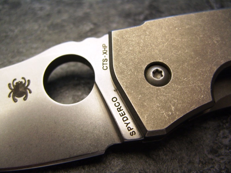

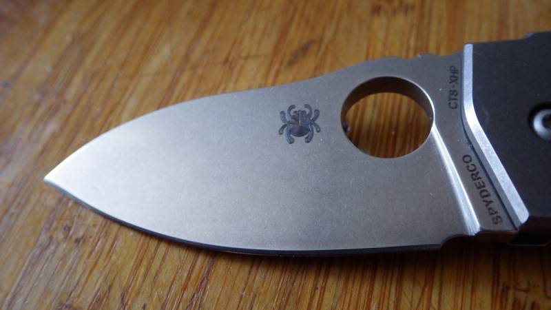

Was mich neugierig auf das Messer machte, war der verwendete Klingenstahl: Carpenter’s CTS-XHP
Denn dieser Stahl kam bislang nur bei sehr wenigen Spydercos zum Einsatz (u.a. Sprint Runs), so dass ich mir ein eigenes Bild machen wollte. In seiner Zusammensetzung (Kohlenstoff: 1,6% / Chrom: 16% / Molybän: 0,8%) ähnelt er dem bekannten wie beliebten D2-Stahl, weist aber im Gegensatz zu diesem eine deutlich höhere Korrosionsbeständigkeit durch seinen erhöhten Chromanteil auf. Der Hersteller Carpenter Steel spricht dann auch davon, dass es sich beim CTS-XHP von seinen Eigenschaften her um einen standfesteren 440C oder um einen korrosionsbeständigeren D2 handelt, der sich bis auf 64HRC härten lässt.
Mit einer Länge von 65mm (davon scharf: 59 mm) ist die Klinge in ihrem dezenten Stonewash-Finish nicht übermäßig lang, sondern eher in der Kompaktklasse anzusiedeln. Im Kontrast dazu bewegt sich jedoch die Klingenstärke mit ihren stolzen 4,5mm, was meiner Meinung nach nicht zu solch einer kurzen Klinge passt! Zum Vergleich: Mein geliebtes Fällkniven F1 wartet ebenfalls mit einer 4,5mm starken Klinge auf! Im Resultat sind die Schneidleistungen des Spyderco Techno dann auch nicht überragend. Entweder fehlt es an Klingenlänge, um die Stärken einer so dicken Klinge ausspielen zu können, oder aber die mehr als robuste (aber kurze) Klinge steht sich bei feinen Schneidarbeiten selbst im Weg. Das obligatorische Schneiden eines Apfels geriet dann auch eher zur Spalterei... da hilft auch der Flachschliff nicht.

Der Griff des Spyderco Techno besteht (fast komplett) aus Titan, welches wie die Klinge ebenfalls ein alltagstaugliches Stonewash-Finish aufweist. Genau wie die Custom-Version besteht der Backspacer aus farbigem G10, welches dem Messer einen kleinen Farbtupfer verleiht. Da das Messer wie oben schon beschrieben, recht kompakt daherkommt, braucht es auch keinen allzu großen Griff, um die Klinge unterzubringen. Folglich fällt die Ergonomie für große Hände wie meine auch gerade noch zufriedenstellend aus - irgendwo zwischen 3- & 4-Finger-Messer.
Der Griff des Techno bietet darüber hinaus Platz für einen (umsetzbaren) Clip mit der von mir favorisierten deep-carry-Option.
Lock:
Das Techno verriegelt per Framelock, welcher von Spyderco (wohl aufgrund des Titangriffes) als Chris Reeve Integral Lock (R.I.L.) bezeichnet wird. Dieser ist sauber konstruiert und verriegelt die Klinge sicher und spielfrei. Auch das Lösen des Locks ist leicht und problemlos.
Einziges Manko: Linkshänder dürften beim Öffnen des Messers Ihre Schwierigkeiten haben, da die Einhandöffnung des Spyderholes im geschlossenen Zustand durch den Framelock verdeckt wird. Schnelles und unkompliziertes Öffnen mit links ist also nicht drin.
