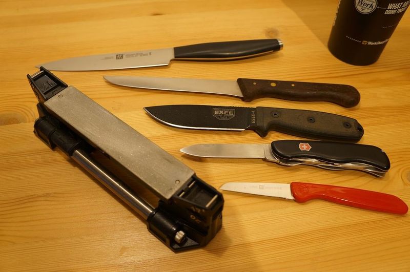

Hier mal die Testobjekte: links der Upgrade Kit, rechts das reguläre GSS.

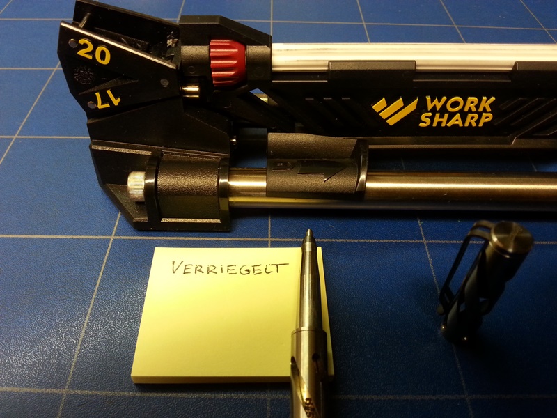

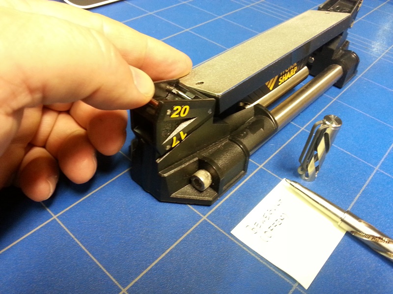

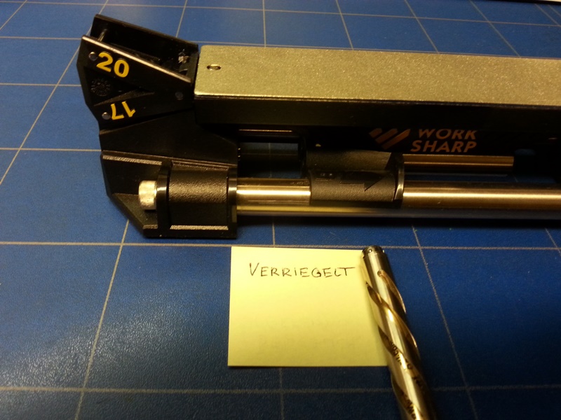

Schärfplatte gesperrt:
attachment.php
Der schwarze Schieber kann die Schärfplatte sperren, sodaß diese nicht die Kippbewegung macht, die dieses System auszeichnet - man hat halt dann quasi einen fixen Diamantbankstein

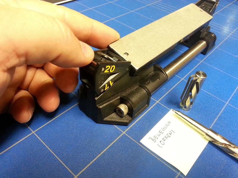

Schärfplatte schwenkbar:
attachment.php
Schieber entriegelt und schon schwenkt sich die Platte mit. Allerdings finde ich, dass bei dünnen, schmalen Kochmesserklingen doch eine hohe Kraft aufgewendet werden muß, bevor die Platte mitkippt - könnte eventuell ein Spitzenkiller werden.
Ich habe das beim ersten Messer leider nicht genau verfolgt, deshalb weiß ich nicht, ob die Spitze vorher schon ab war oder erst mit dem GSS.

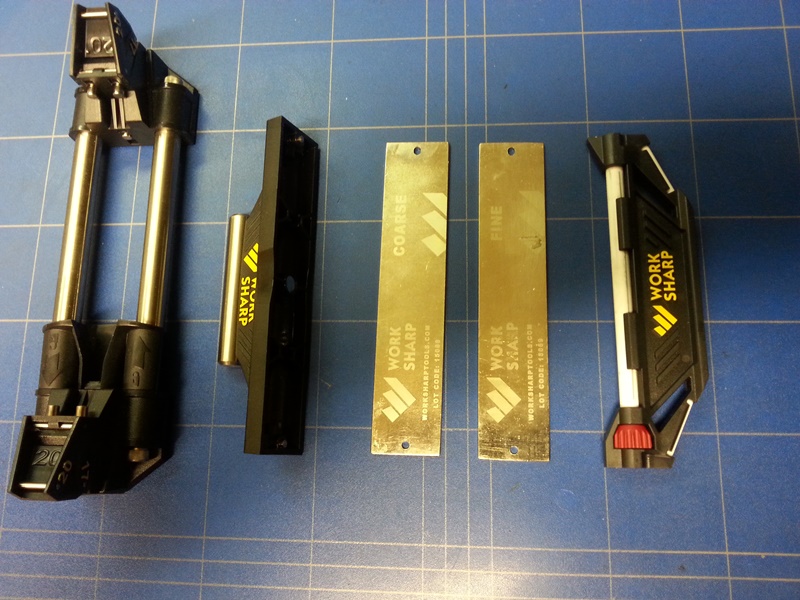

Schärfplatte entnommen für Freihandschärfen, z.B. einer Axt:
attachment.php
Schieber entriegelt und man kann die Schärfplattenaufnahme rausnehmen und gegebenenfalls die Keramikeinheit einsetzen. Die Handlage fand ich ziemlich bequem, aber es war gerade kein grobes Gartenwerkzeug nachzuschärfen.

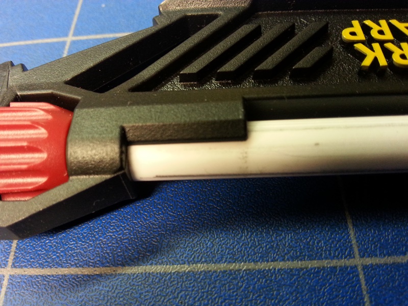

Keramikaufsatz:
attachment.php
Den Keramikaufsatz fand ich sehr gut, der hat richtig Grip :super:. Definitiv mehr als meine grauen Spydercostäbe/-steine.
Vielleicht kann ein weiterer Tester hier auch noch gegen den Sieger Longlife vergleichen?
Mit dem roten Stellrad kann man eine geriffelte Seite, eine glatte und eine für Haken/Nadeln/Dartpfeile auswählen. Außerdem finden sich an der gegenüberliegenden Seite noch 2 weitere kleine Keramikstäbe für das nachschärfen von Serrations, was ich mangels solcher Messer nicht probiert habe.

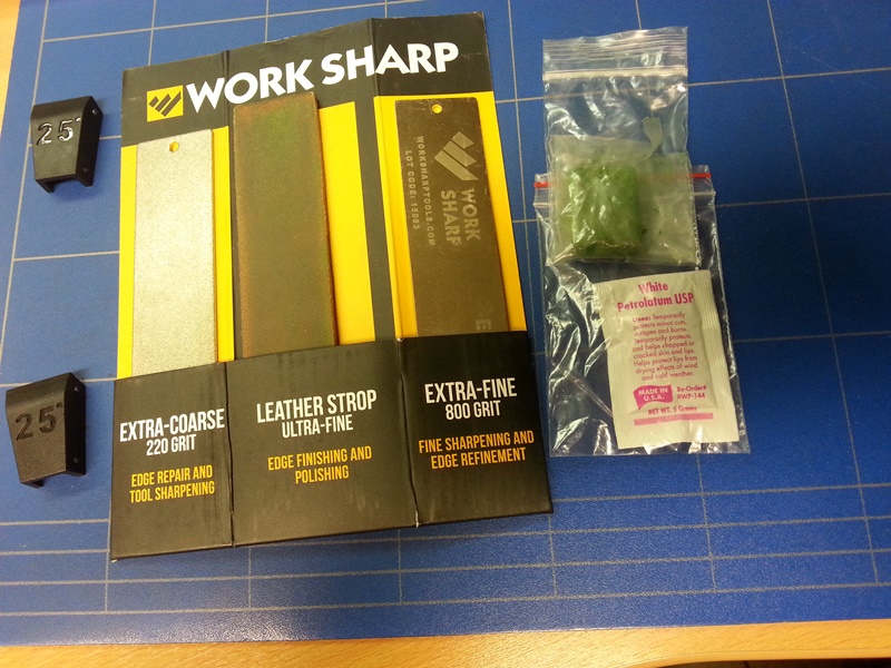

Inhalt des Upgrade Kits:
attachment.php
Hier gibt es dann noch zwei weitere Diamantplatten (Extra-Coarse #220 und Extra-Fine #800), eine Winkelauflage mit 25° für robuste Geometrien und einen auf Metall aufgeklebten Lederstreifen, den man anstelle der Diamantplatten fürs letzte Abziehen einhängen kann. Ein Stückchen fester Chromoxidpaste (ähnlich der von Bark River) und ein Tütchen Vaseline liegen hier auch noch bei - habe ich alles nicht genützt.

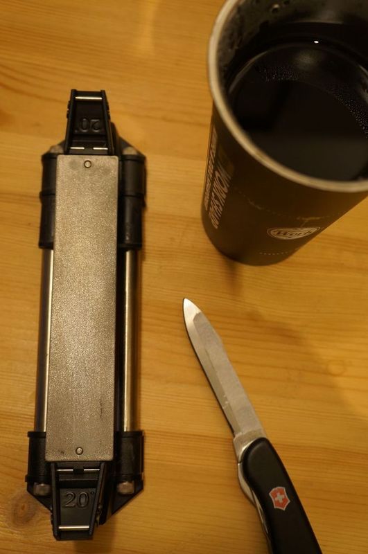

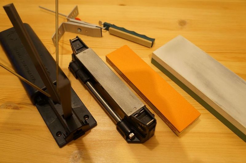

Meine übliche Diamantausstattung:
links der Hofer/Lidl Schärfblock in Körnung (#200,#400,#600,#800) und rechts DMT-Kombiplatten in (Extra-Coarse, Coarse, Fine, Extra-Fine).
attachment.php
Mit dieser Ausstattung gehe ich eigentlich ans Werk, wenn ich meine Messer schärfe. Der Schärfblock wird grob mißhandelt, aber schlägt sich erstaunlich gut. Die DMT DiaSharps würde ich auch nicht mehr hergeben wollen.
Auf beiden Systemen schleife ich Freihand ohne irgendwelche Schleif- bzw. Schärfhilfen, ausgenommen von einem Zettel mit verschiedenen Radien/Winkel, damit ich ungefähr weiß, wieviel Platz der Klingenrücken zum Stein haben soll.
Danach gehts entweder zum SharpMaker und/oder Lederriemen, GBB.

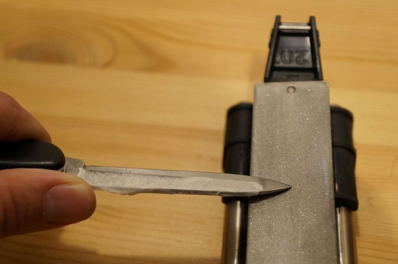

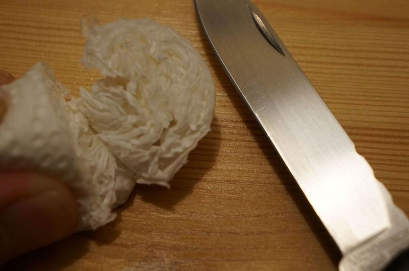

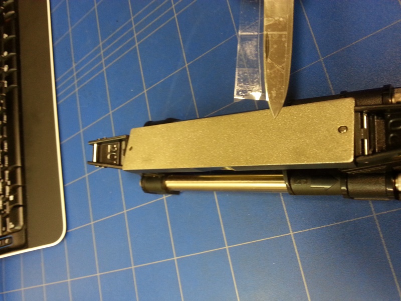

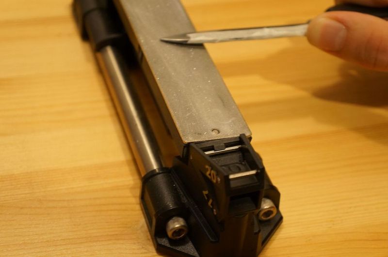

Mein erstes mit dem GSS geschärfes Messer:
attachment.php
attachment.php

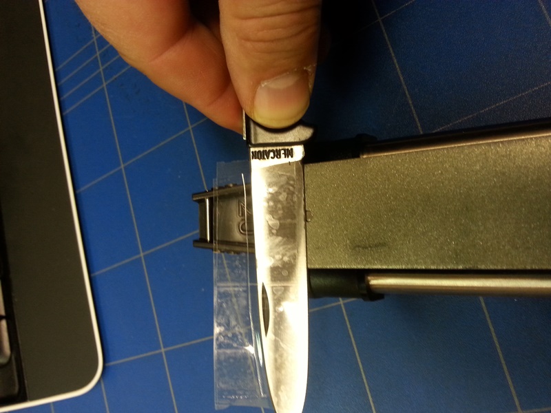

Schaut nicht so fesch aus, aber ich war zu ungeduldig. Die Diamantplatten brauchen ja immer eine Einlaufphase, bei der sich das kratzige, grobe Verhalten nach und nach abmildert.
Ich vermute mal, dass Diamantpartikel irgendwie auf den Klingenspiegel gelangt sind und/oder auf die Auflage der Winkelhilfe.
Naja, den Rest sieht man ja, ABER das ist ohnehin das Lieblingskochmesser meiner Frau, also im Grunde egal :teuflisch. Ich finde es insgesamt etwas dick, vielleicht habe ich jetzt mal einen Grund, das zu bearbeiten :super:.
Abhilfe beim weiteren Testen:
attachment.php
attachment.php
In der beiliegenden Broschüre wird auch der Tipp genannt, dass man die Klinge eventuell abkleben soll, also habe ich das probiert. Nachdem es ein großes Kochmesser (Billigware zum mißhandeln: Schneiden auf Blech/Glas/Stein) ist, habe ich nur ein wenig Klebeband angebracht, bei einem Taschenmesser könnte eventuell ein kompletter Klingenschutz nützlich sein.
Wie man oben sieh, sieht man, dass man nacher nichts sieht :glgl: - ganz wie gewünscht.

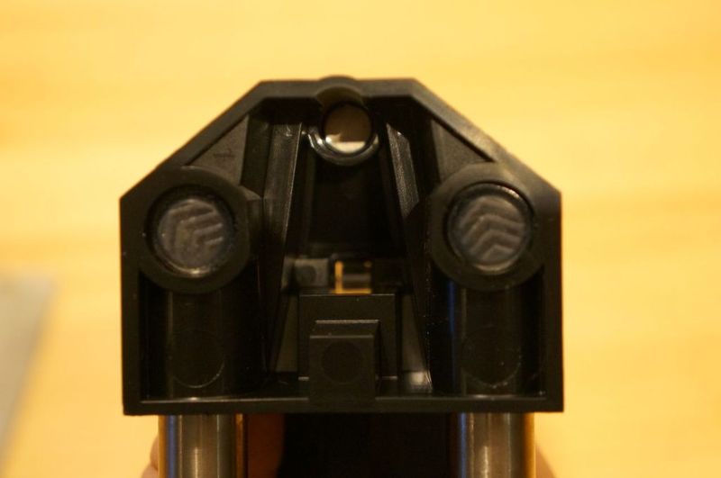

Was mir überhaupt nicht gefallen hat, war die Standhaftigkeit der Anti-Rutsch-Füßlein:
attachment.php
Hier fände ich vollflächigere Elemente besser, ich habe es auf zwei verschiedenen Untergründen probiert, aber das Gerät blieb nicht am Fleck stehen. Abhilfe: leicht feuchten Fetzen unterlegen.

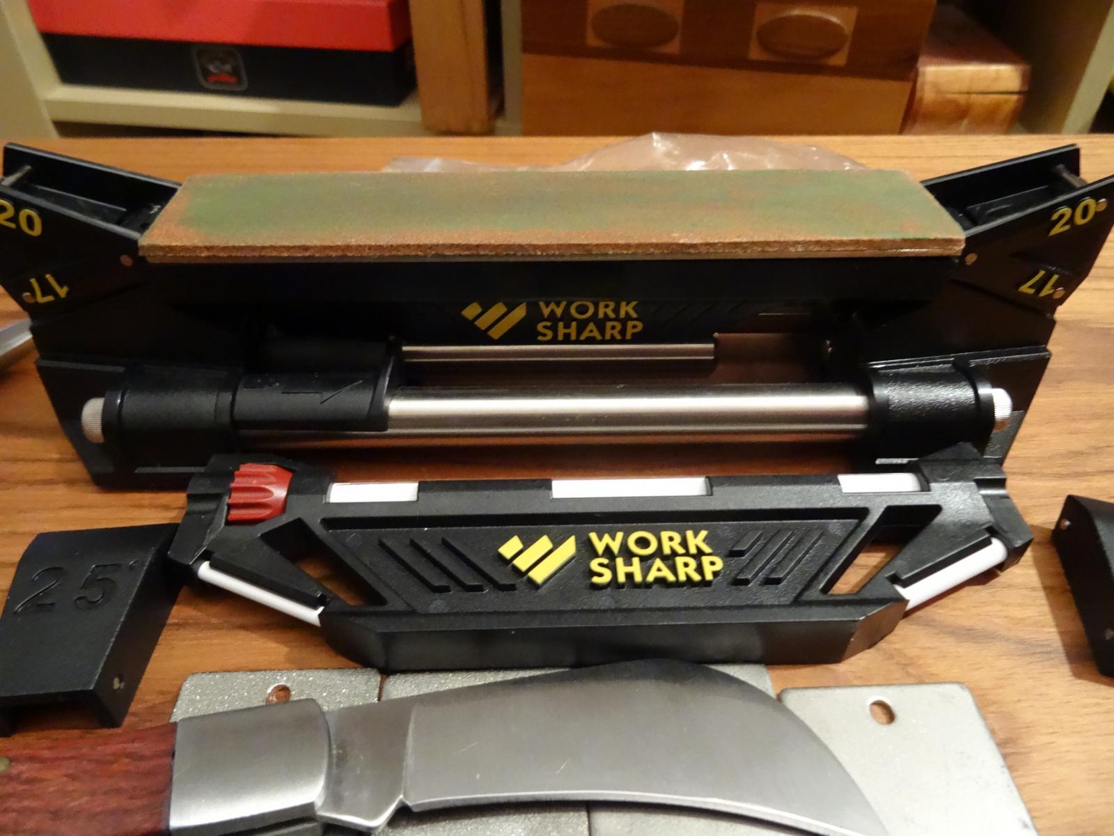

Das WorkSharp GSS Guided Sharpening System (manuell)
Die Grundausstattung

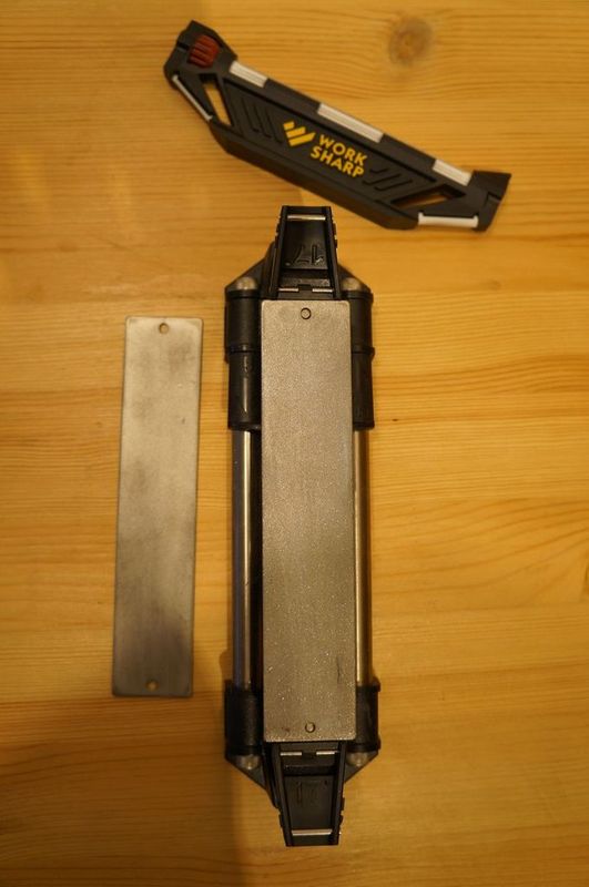

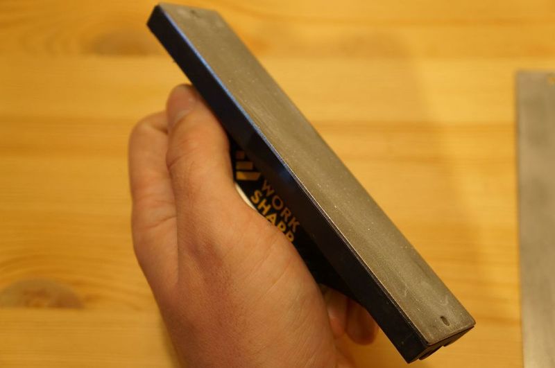

Die Platten

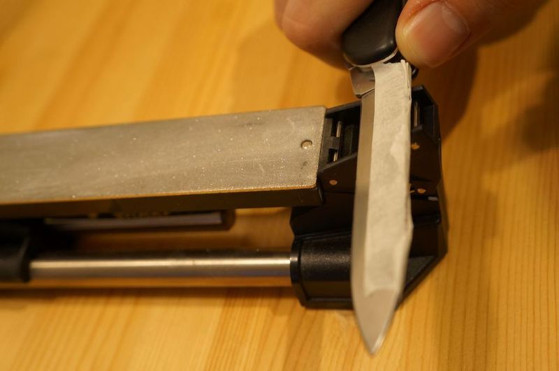

WorkSharp GSS (4).jpg WorkSharp GSS (5).jpg WorkSharp GSS (6).jpg WorkSharp GSS (8).jpg WorkSharp GSS (9).jpg
Für "normale" Messer mit Spitze entriegelt man die Basis, so schwingt die Platte mit der Krümmung mit.
Ist am Anfang schon ein komisches Gefühl, da man das Messer immer hinten anheben möchte, dies aber gar nicht muß ;)

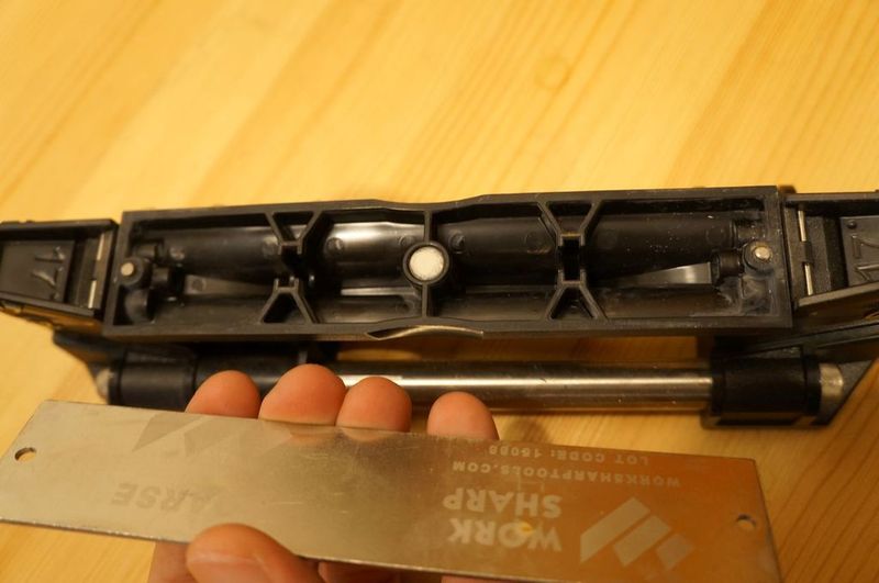

Der "Guided Field Hone"-Einsatz
WorkSharp GSS (10).jpg WorkSharp GSS (14).jpg WorkSharp GSS (11).jpg WorkSharp GSS (13).jpg WorkSharp GSS (12).jpg

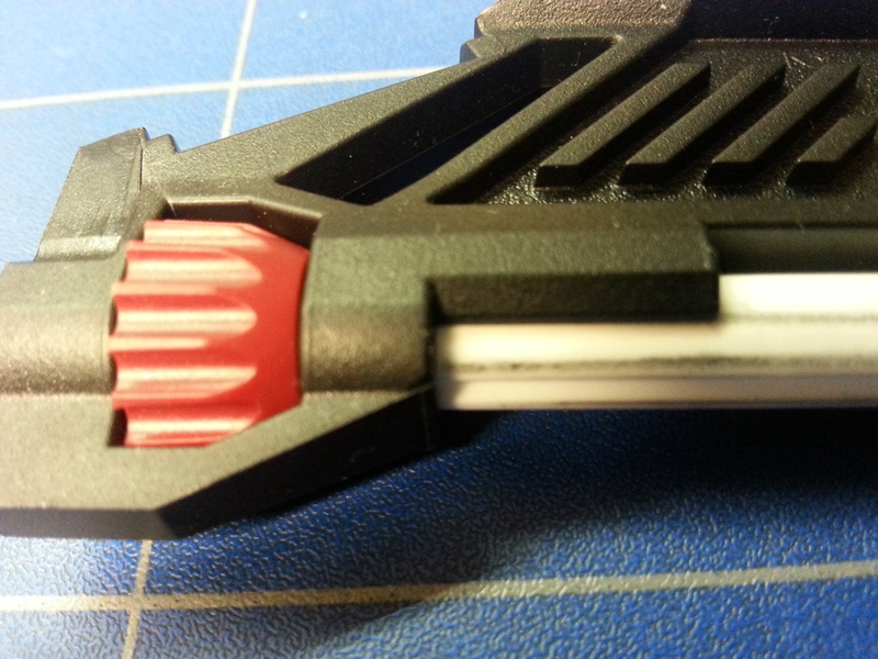

Mit dem roten Rädchen kann man den großen Keramikstab drehen. Die Fotos zeigen den glatten Bereich (fein), den geriffelten Bereich (nicht ganz so fein) und die Kerbe für die Angelharken (Keine Ahnung warum die Amis die Angelharken immer schärfen müssen)
Im Vergleich zum Sieger Long Live ist der Abtrag etwas schlechter, passt aber zu den voraus gehenden Abstufungen.

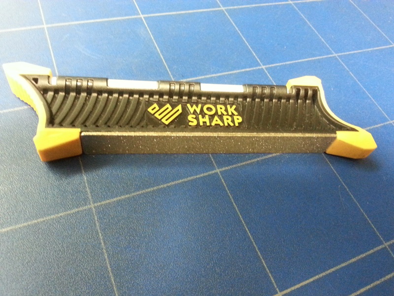

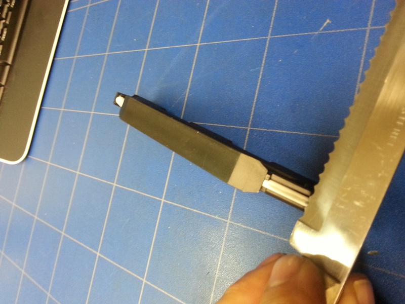

Serations/Wellenschliff schärfen mit dem "Guided Field Hone"
Die kurzen auf der Rückseite angeordneten Keramikstäbe dienen zum schärfen von Messern mit Wellenschliff.
Dies klappt erstaunlich gut. Einfach den Durchmesser aussuchen der in die Welle passt und los.
Das man jede Welle von Hand immer einzeln schärfen muss ist klar oder?

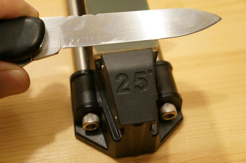

Das Upgrade Kit (SEPARATES ZUBEHÖR)

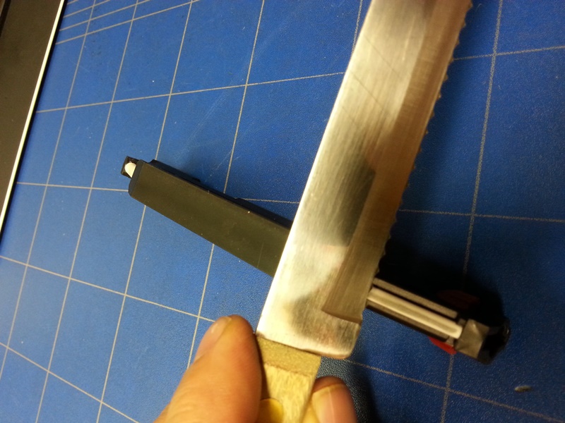

Auf die Lederplatte war ich ganz heiß. Als das gute Stück angekommen ist, als erstes mal das "White Petrolium USP" aufgetragen und das "0,5 µm Honing Compound" eingerieben. Das Ergebnis war überzeugend. Für mich hätte man die ganzen Keramikstäbe aus der Grundausstattung auch weglassen können und direkt die Extrafeine Diamantplatte und die Lederplatte mit in die Grundausstattung packen können.
Die extragrobe Diamantplatte habe ich nicht getestet.

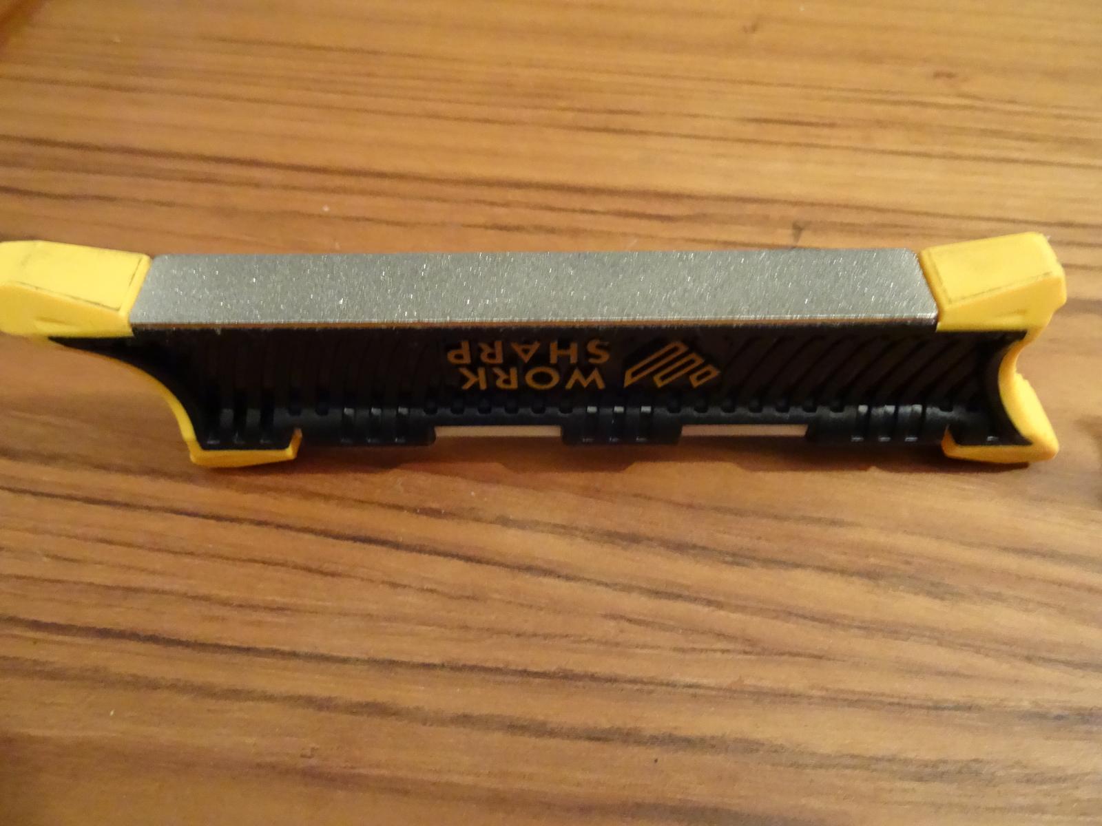

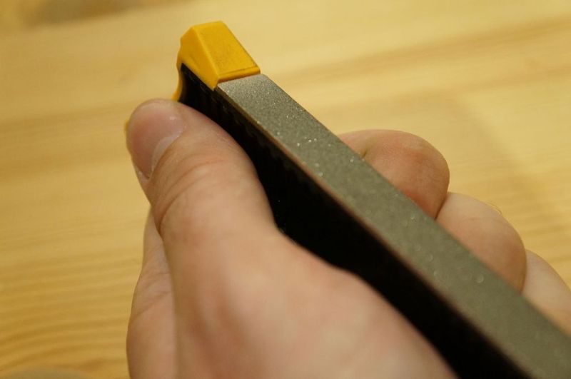

Der Taschenschärfer (SEPARAT)
WorkSharp Taschenschärfer (1).jpg WorkSharp Taschenschärfer (2).jpg WorkSharp Taschenschärfer (3).jpg
Mittelgrobe gute Diamantplatte und eine glatter Keramikstab. Für die Hosentasche auf jeden Fall zu groß und es ist kein Transportschutz dabei.
Ich würde Ihn benutzen um robustere Klingen oder Äxte draußen zu schärfen.

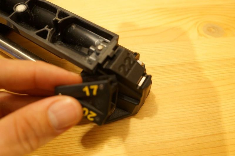

Also gleich mal den GSS aufgebaut, die 17°-Winkelstücke (warum hält sich eigentlich keiner an den Spyderco-15°-Industriestandard? :D) angelegt und losgelegt. Die Coarse-Platte schafft schon einen guten Abtrag, irgendwo zwischen den grauen (warum heissen die grau? Die sind doch braun...) Sharpmaker-Stäben und dem Sieger Longlife. Alle Platten sind abrasiv genug, um zügige Ergebnisse zu erzielen, aber nicht so heftig wie der Sieger, mit dem man schnell mal einen Schliff ruinieren kann, wenn man mit dem Winkel und dem Anpressdruck nicht aufpasst.
Langer Rede kurzer Sinn, der GSS schafft sehr schnell Vertrauen, das Schärfen geht gut von der Hand, und die Kippfunktion funktioniert einwandfrei, auch wenn beim Kippen von Hand Zweifel aufkommen, da sich der Winkel nicht "stufenlos" ändert, sondern um die beiden Führungsstäbe herum "wackelt". Beim Schärfen ist aber nichts davon zu bemerken.
Man braucht sich wirklich nur aufs Schärfen konzentrieren, die Klingenrundung folgt automatisch der Schärfplatte - bzw. umgekehrt. Nur bei starken Rundungen muss man das Messer auf dem letzten Stück doch noch drehen.
Die Extra-Coarse-Platte habe ich nicht benötigt, Coarse reicht auch für sehr vernachlässigte Messer. Danach Fine, Extra Fine und zum Schluß ein Abzug auf dem Leder, und jedes Messer rasiert meine feinen Haare an der Innenseite der Unterarme, sehr schön. Im Gegensatz zum Sharpmaker ist immer ein schöner Grat fühlbar, man braucht also nicht so zwanghaft mitzählen wie bei Spyderco.
Die Länge der Schleifplatten des GSS reicht für die meisten Taschenmesser aus, für längere Küchenmesser würden mit 5 cm mehr besser taugen.
Die Winkelstücke sind perfekt zum Anlegen und halten des Winkels, ich hätte nicht gedacht dass ich mich so schnell daran gewöhne.
Allerdings sorgen diese Winkelstücke auch für den einzigen wirklichen Kritikpunkt am GSS, um nicht zu sagen für den Showstopper. Wie schon von andr.stan bemängelt, sorgt anhaftender Abrieb beim Anlegen der Klinge für Kratzer. Zum Glück habe ich "nur" Arbeitsmesser getestet, ich habe an jeder Klinge Kratzer bekommen. Egal ob Squeak, wo ich einen neuen Schliff angelegt habe, oder die Schanz'schen kitchen bitches, die eigentlich nie richtig stumpf werden (obwohl meine Frau sie schlimmer behandelt als ein Aufseher im nordkoreanischen Gulag) und nur die Extra-Fine-Platte gesehen haben. Ich denke, der Diamantstaub wird auf den Klingenspiegel gewirbelt und kratzt dann beim nächsten Anlegen. Leider bin ich davon ausgegangen, dass sich die Platten bei meinen Vortestern ausreichend eingelaufen hatten, und war deswegen nicht vorsichtig genug. Hätte ich mich statt an die Arbeitspferde direkt an meine Schätzchen getraut, ich wäre ausgerastet. Dauerhaftes Abkleben der Klingen ist also Pflicht, fürchte ich. Das ist bei Steinen und auch dem Sharpmaker nicht nötig.
Dieser Umstand ist für mich - nach anfänglicher Euphorie wegen des genialen Ansatzes und der tollen Umsetzung - das Killerargument gegen den sofortigen Kauf des GSS. Sollte der Hersteller hier noch eine Lösung finden, bin ich sofort dabei. Allerdings empfehle ich, direkt das Upgrade Kit mit zu erwerben, da das Leder und die Extra-Fine-Platte für eine vernünftige Schärfe unabdingbar sind.

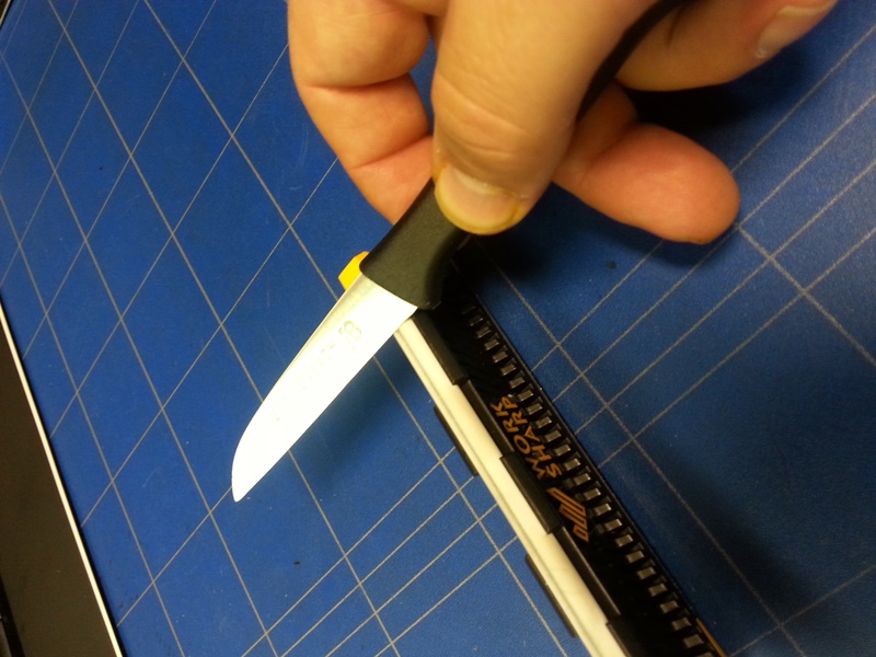

Moin zusammen.
Vielen Dank für die Möglichkeit dieses interessante Schärfesystem testen zu dürfen und die Giveaways.
Meine Vergleichsmöglichkeiten, also was ich sonst so zum schärfen verwende, oder verwendet habe sind:
Gatco Schleifsystem
Apex Pro Schleifsystem
Mousepad mit Schmirgel
Sieger Sinterrubin
Banksteine
Leder und Pasten

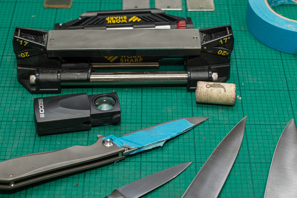

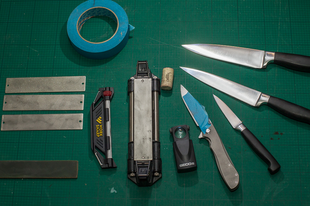

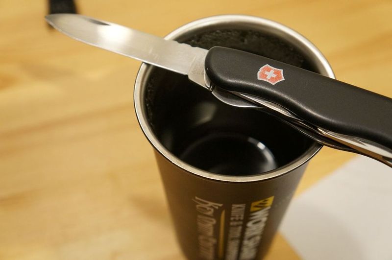

Das Worksharp habe ich mit dem UpgradeKit zusammen getestet, das ich auch für zwingend erforderlich halte.
Weniger für die extra grobe Diamantplatte, aber wegen der feinen Diamantplatte und dem Leder mit 0,5mµ Paste
Was man sich auch noch besorgen sollte ist Klebeband, eine Lupe und einen Korken
Hier ist gut zu sehen wie sich der Schleifstaub überall verteilt und in dem ersten Beitrag wie ein Klingenspiegel aussieht wenn man nicht abklebt.
Für Messer mit Wellenschliff oder Recurve Klingenform liegt noch ein runder Keramikstab bei der auch noch zwei kurze Stäbe mit kleinerem Duchmesser auf der Unterseite besitzt. Die finde ich aber deutlich zu kurz für sinnvolles schärfen.
Zuerst habe ich den Taschenschärfer mit dem kleinen Schälmesser ausprobiert, funktioniert für so kleine Klingen ordentlich und es lässt sich damit zwar keine für meinen Anspruch Topschärfe aber eine brauchbare Gebrauchsschärfe herstellen.
Bei dem großen System ist die flachste Winkelhilfe 17°, meine guten Kochmesser schärfe ich alle deutlich flacher, daher scheidet dieses System dafür aus, aber meine Zwillinge die seit gut 30 Jahren für jeden in der Küche zum Gebrauch bereit stehen schärfe ich meist auch mit einem etwas größeren Winkel. Die haben vorher erst mal eine Aufarbeitung mit Kropf zurücksetzen und leichtem Ausdünnen bekommen.
Für die 16cm Klingenlänge reicht die Länge von 15cm der Schleifplatten gerade so aus.
Mit der extra groben Diamantplatte habe ich gut 50 Züge pro Seite benötigt um die Schneidfase neu zu setzen. Das Schleifgefühl ist kratzig und ruckelig, der Abtrag aber gut. Die Kippfunktion die vermeiden soll das man die Messer zur Spitze hin anheben muss funktioniert aus meiner Sicht einwandfrei. War einfach eine gleichmäßig hohe Schneidfase zu erzeugen. Das Sytem steht sicher auf den rutschhemmenden Gummifüßen.
Mit den folgenden 3 Körnungen habe ich jeweils nochmal je ca. 50-80 Züge pro Seite gebraucht um die Riefen der vorhergehenden Körnung zu entfernen.
Bei dem anschließenden abledern hab ich die 22° Startrampe nicht benutzt, sondern so abgezogen wie ich das gewohnt bin.

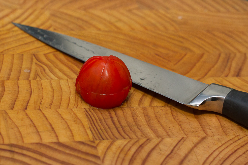

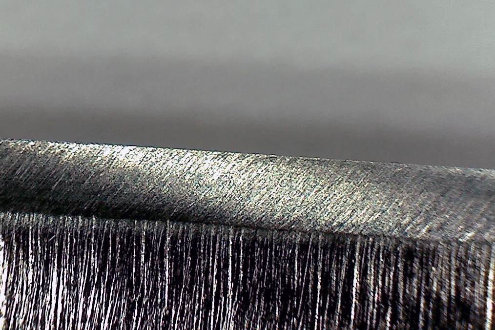

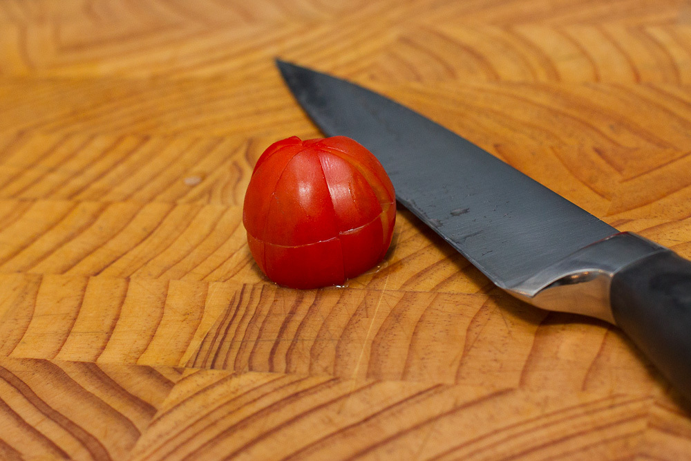

Die erreichte Schärfe reicht aus um eine Tageszeitung rupffrei zu schneiden und auch Tomaten in 12 Teile geht gut. Ist aber schon etwas Zug nötig um durch die Tomatenhaut zu dringen.
Spiegelpoliert wird die Schneidfase damit nicht, so sieht ein Zwilling unter dem Mikroskop aus:
Danach kam noch mein Megalodon aus S35VN dran, auch da bleibt die Schneidfase matt, Tageszeitung geht gut, hanging Hair habe ich mit dem Worksharp nicht hinbekommen.

Das Grundsystem beinhaltet die Basis mit dem Halter für die Platten, zwei Winkelclips, dem Keramikeinsatz und je einer groben und feinen Diamantschärfplatte.

Das Upgrade Kit beinhaltet eine extra grobe, eine extra feine und eine Lederplatte. Zusätzlich weitere Winkelclips und Zubehör für die Lederplatte: Chromoxidpaste und Vaseline.
Auf dem Bild oben ist zusätzlich noch der Taschenschärfer zu sehen.

Hier kann man die Größe des Halters abschätzten. Dieser lässt sich auch separat ohne die Basis nutzen.

Ein paar Details des GSS. Die Schärfplatten sind wechselbar und werden gut durch Magnete an der Basis fixiert. Die Silikon Füße wurden ja schon von meinen Vortestern angesprochen, sie halten meiner Meinung nach recht gut. Aber im Vergleich des sonst recht robusten Systems wirken diese "instabil".

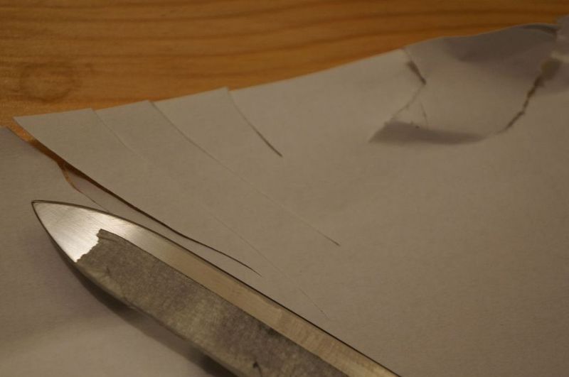

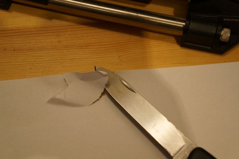

Wie hoffentlich zu sehen, ist das Messer doch deutlich zu stumpf um als Messer durch zugehen :confused:
attachment.php
attachment.php
attachment.php
attachment.php
attachment.php
Das Schärfen aus allen möglichen Perspektiven. Deutlich zu sehen ist, wie sich die Platte neigt wenn mann zur Spitze des Messers bzw. zum Rand der Platte kommt. Nötig ist hier die Scheibenwischerbewegung wie auch auf Steinen üblich.
Geschärft habe ich in den Stufen Grob, Fein, Extra-Fein und Leder. Letzteres war dankenswerterweise durch meine Vortester bereits mit Chromoxidpaste behandelt. Um auch bei dem Leder ein vernünftigen Winkel halten zu können liegen 25° Winkelclips bei.
attachment.php
attachment.php
attachment.php
attachment.php

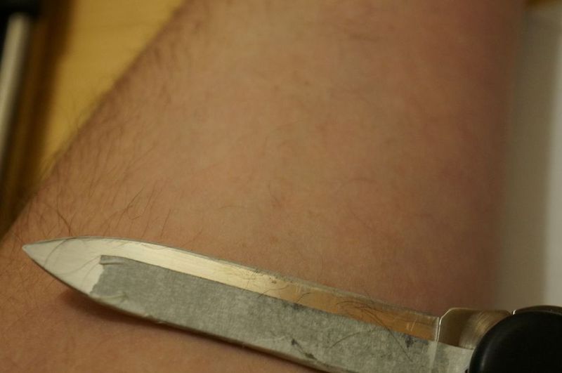

Na das sieht doch gar nicht mal so schlecht aus. Haare auf dem Unterarm sind zumindest kein Problem :super: Der Kaffee ist auch fast leer :(

Den beiliegenden Taschenschärfer habe ich ebenfalls kurz getestet. Für mich liegt er gut in der Hand, allerdings ist beim schärfen unbedingt darauf zu achten, dass die Fingerknöchel nicht zu hoch und im Weg sind, sonst tuts weh autsch :hopelessness:

Es sind Winkelaufsätze für 17, 20 und 22 Grad, letzterer im Upgrade Kit, vorhanden. Diese Aufsätze, sowie die Diamantplatten werden mittels Magneten fixiert und sind extrem einfach zu wechseln.

Auch noch mal Danke für das Giveaway. Bin ja kein Kaffeetrinker und muß deshalb zu Eis und Bour-hicks-bon greifen ... :steirer:
