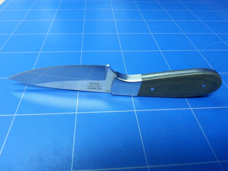

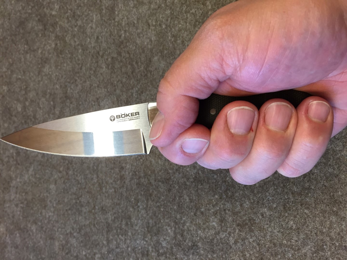

Ich fange mal beim Griff an.
Für meine großen Hände (Handschuhgröße 11/12) ist mir der Griff ein wenig zu schmal geraten. Die Länge ist für ein Messer dieser Größe schon ganz gut.
Wie schon erwähnt, die Micartagriffschalen sind perfekt ans Messer angepasst, da gibt’s nix zu meckern, befestigt sind die Schalen mit zwei Nieten. Das Micarta ist glatt geschliffen, fast schon ein wenig zu glatt.

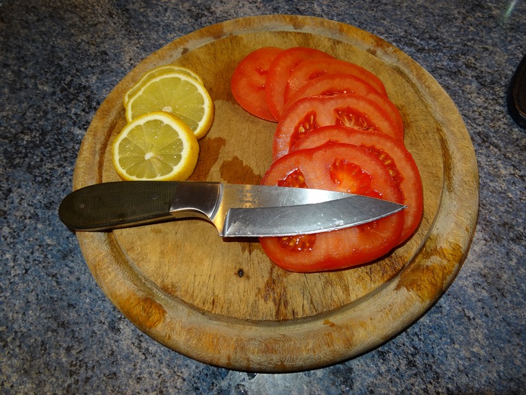

Das erste was ich geschnitten hab war ein Apfel, einige weitere folgten.
Aus der Küchenmesserfraktion wissen wir ja im Groben was passiert wenns zu breit wird:
„Knacks“ und der Apfel ist gespalten, aber nicht geschnitten. Das bringt mich zu dem was am Messer am meisten gestört hat. Es hätte einen Flachschliff vertragen können, oder zumindest die 2,8mm breite Klinge um ein paar zehntel schmaler gemusst.

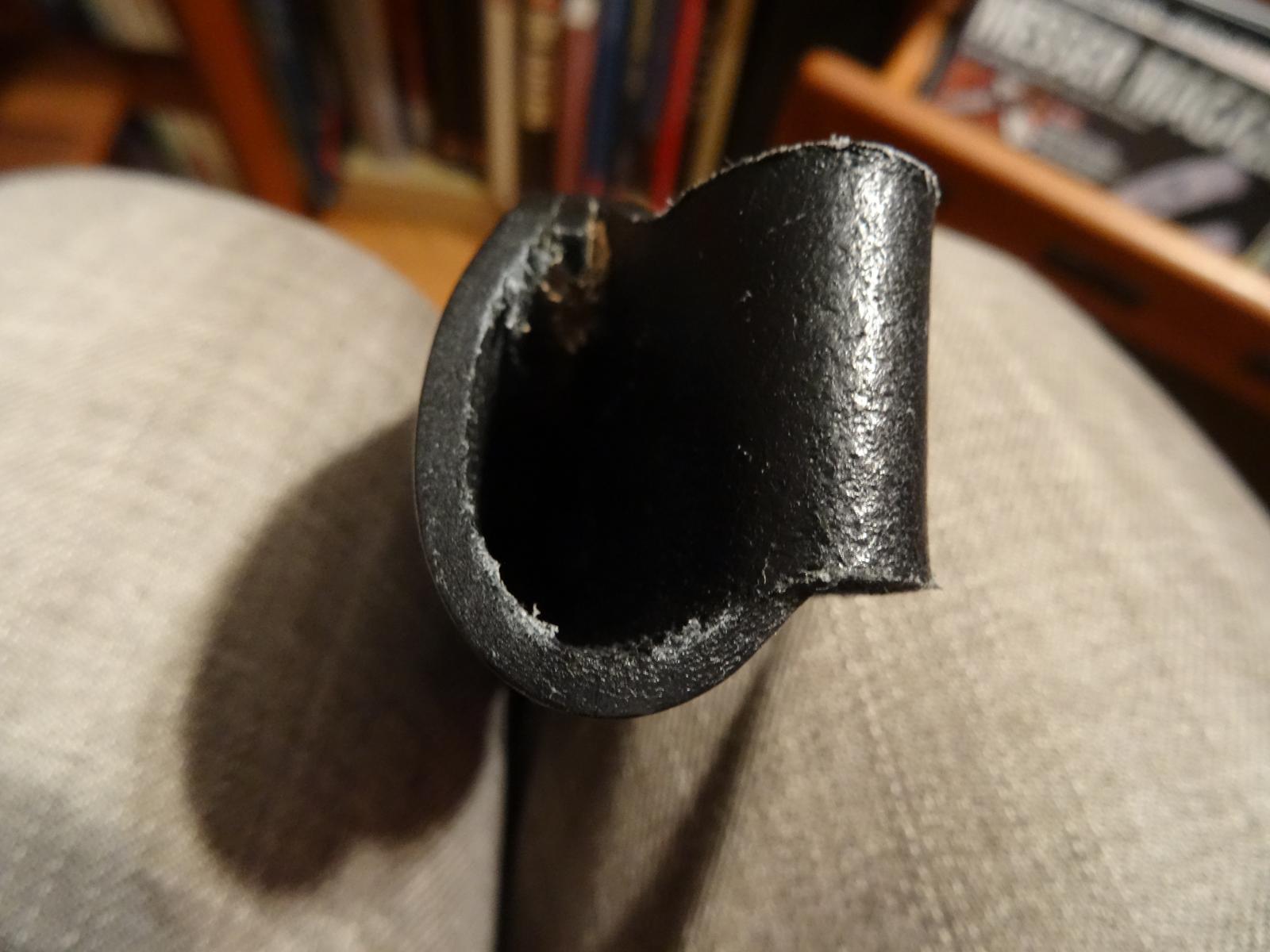

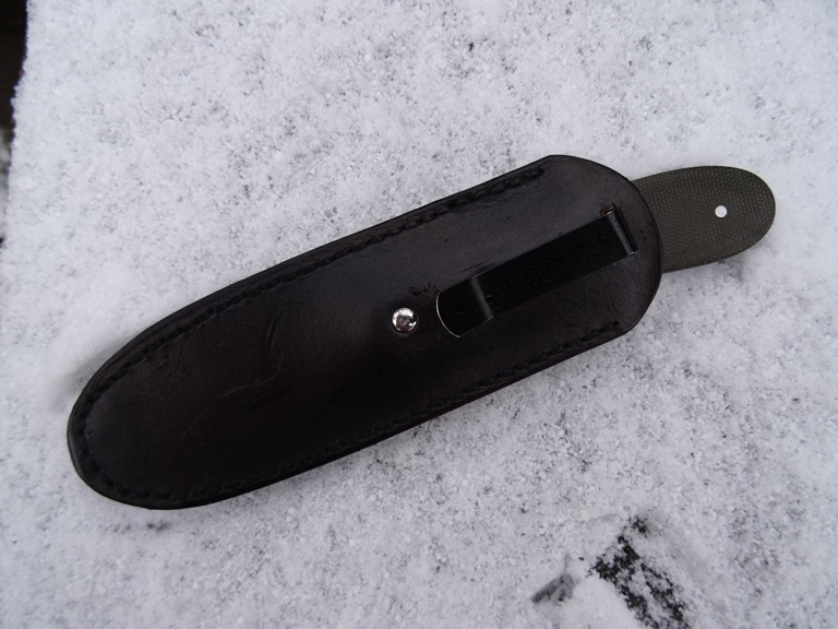

Denn der Holster war für mich der eigentliche Grund warum ich das Messer schon nach einigen Tagen nicht mehr nutzen wollte. Ich weiß nicht so recht wer hier die Zielgruppe ist, mir geht’s dabei ja nicht mal um die Verarbeitungsqualität, die ja scheinbar dem ersten Tester schon zu einem Tausch des Holsters bei Böker veranlasst hat.
attachment.php
Als jemand der ohnehin schon kein großer Fan von Lederholstern ist, hat dieses Expemplar mir den Spaß gänzlich genommen. Denn es war mir partout nicht möglich das Messer in einem schnellen Zug zu ziehen. Es war fast immer nötig das ich die zweite Hand zu Hilfe nahm da das Messer zum einen sehr tief im Holster steckte und zum anderen auch keine Möglichkeit bestand das Messer so zu packen dass man es mit Hilfe einer „Daumenrampe“ (wie man es vom Kydex gewohnt ist) ziehen konnte. Ich kann nicht nachvollziehen warum das so gemacht wurde wie es nun ist, aber in einer Situation in der ich *sofort* ein Messer brauche, habe ich hier ein Problem.
Es hat mir einfach die Lust genommen das Messer nutzen zu wollen.

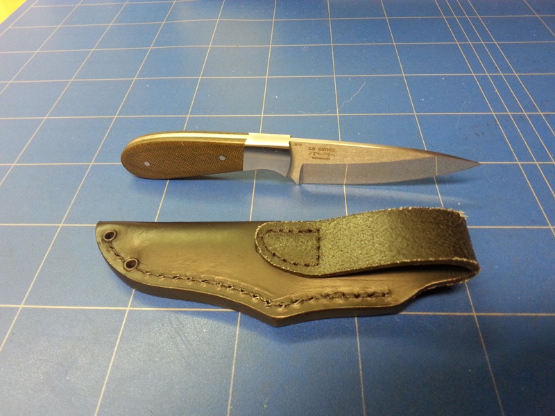

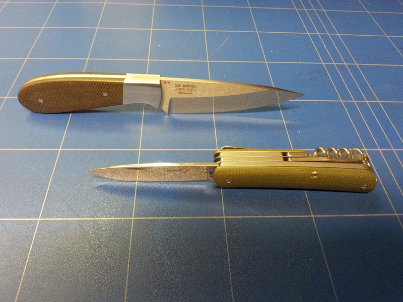

Und weil ich es ja so gern mache, ein Vergleich zu einem Schanz/MDK SK-01 und TRC TR-12:
attachment.php
attachment.php

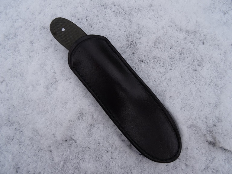

Der größte Minuspunkt ist für mich die mitgelieferte Lederscheide. Weil aber der Gesamteindruck positiv war, fange ich mit der an, um nicht negativ abschliessen zu müssen. So wie ich das sehe, muss die Scheide nur an einer Stelle nachgebessert werden. Der Scheidenmund ist zu eng! Oder der Keder an der Stelle zu breit, was ja aufs Gleiche herauskommt.
attachment.php
Man kriegt das Messer nämlich nicht normal eingesteckt, man schneidet immer am Keder vorbei und landet so zwangsweise schnell bei der Naht. Wenn Böker hier nachbessert, wäre für mich der einzige Kritikpunkt perdu. Nach Erhalt habe ich vorsichtig, mit zwei Händen das Messer ein paar Mal eingsteckt und konnte das hier rausklopfen:
attachment.php
Ich habe das Lederbehältnis den Rest der Zeit nicht mehr angefasst. Kommen wir zum Rest, dem Positiven. Was habe ich erwartet?

In der Hand liegt der Rocky Ridge Jäger ganz angenehm, bei der Größe.
attachment.php
attachment.php
attachment.php
attachment.php
Wäre es meins, ich würde wohl den Klingenrücken noch etwas abrunden, um mit dem Daumen kräftiger drücken zu können. Die Verarbeitung gefällt mir gut, ich darf ein paar Impressionen loswerden:

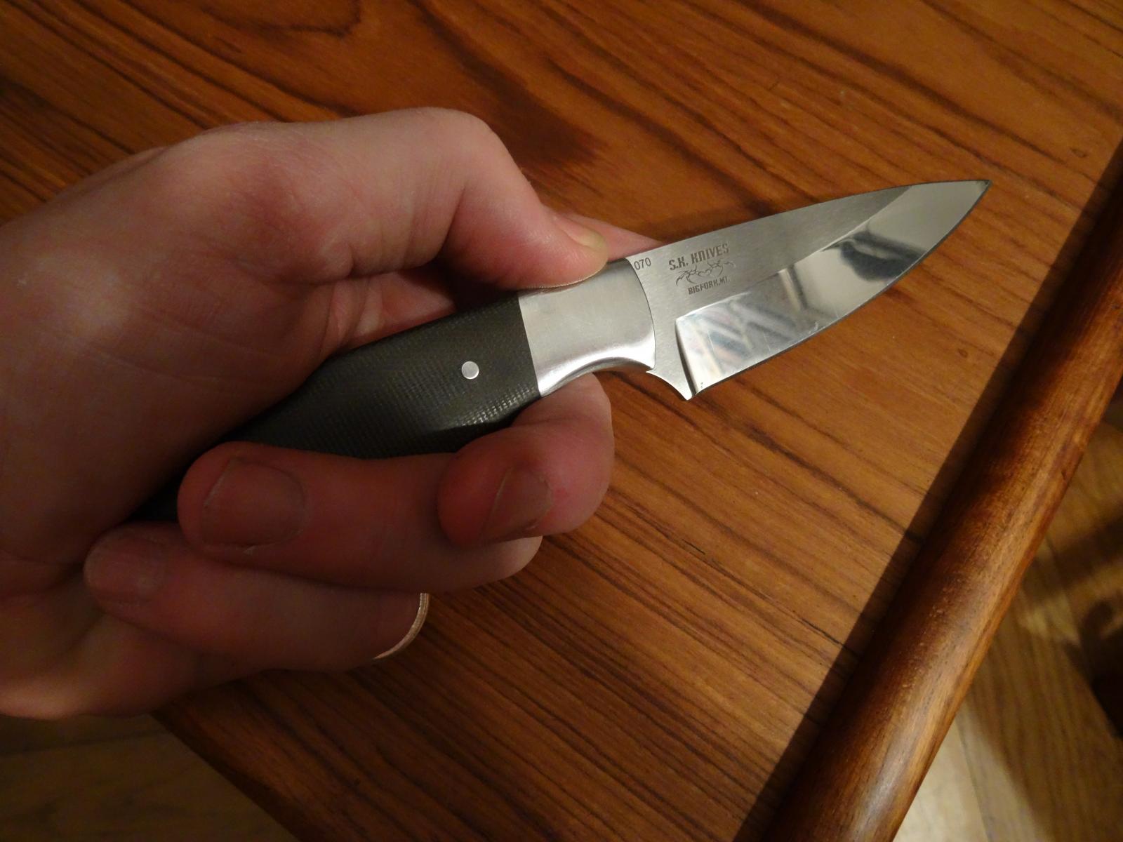

Kommen wir nun zum Probanten- dem Rocky Ridge Hunter.
Das Messer wurde vom amerikanischen Messermacher Steve Kelly entworfen, der wie der Name des Messers vermuten lässt in Montana am Fuße der Rocky Mountains lebt und arbeitet. Mit S. Kelly hat Böker schon einige Messerprojekte realisiert.
Die Maße aus dem Böker Katalog stimmen augenscheinlich, daher übernehme ich sie hier.
Gesamtlänge: 19cm
Klingenlänge: 9,5cm
Klingenstärke: 2,5mm
Klingenstahl: CPM S-30V
Gewicht: 125g

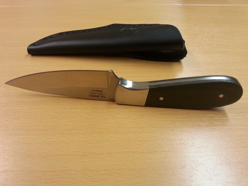

Im Katalog hatte mich dieser Entwurf sofort begeistert und optisch angesprochen- mag ich doch Fixies in dieser Größe sehr gerne.

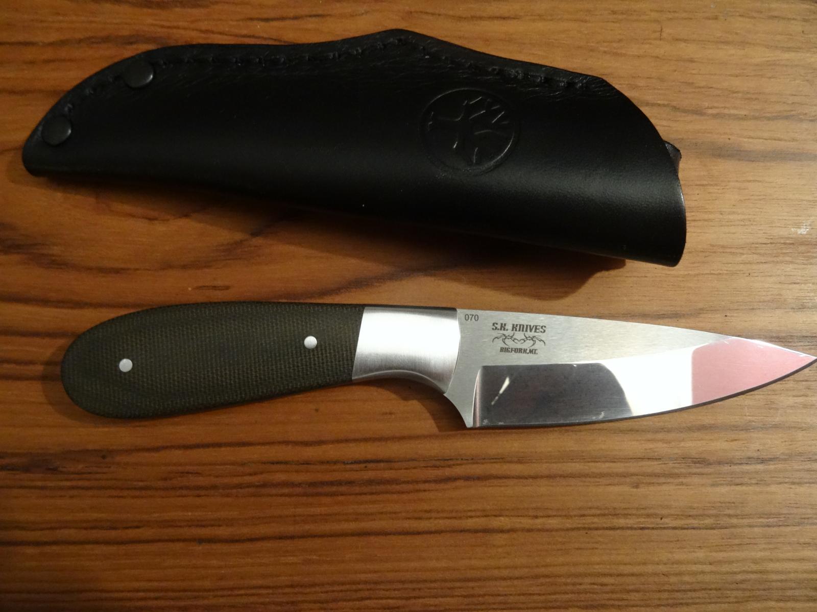

Die Verpackung und Aufmachung ist sehr edel gehalten.
Das Messer selbst lag mir sofort wie angegossen in der Hand, alle Messerhandelingmanöver klappten auf Anhieb.
Die von mir verlangten EDC-Schneidaufgaben gingen problemlos und zufriedenstellend von der Hand.
Das Messer trug sich auch sehr angenehm am Gürtel, die Scheide ist so wie ich es mag-gerade groß genug das Messer gut zu halten, aber klein genug um nicht aufzufallen und außerdem aus schönem, wertigen Material. Trotzdem werde auch ich am Ende einige Worte über die Scheide verlieren müssen.
Optisch nervte das Two-Tone-Finish durch auffälliges Bling-Bling und ständigen Fingerabdrücke auf der Klinge, wie Fabsel auch schon bemerkte- das sah im Katalog in der Tat dezenter aus.
Das Messer und der Griff sind angenehm dünn gehalten - was sich im Gewicht und beim Tragekomfort positiv bemerkbar macht.

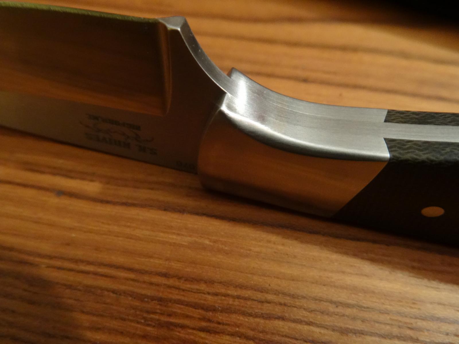

Die Verarbeitung des Messers ist gut- (fast)nichts steht über oder stört in der Haptik.
Ja richtig gelesen- fast nichts;). Den anderen Testern ist es wohl nicht aufgefallen, oder es hat sie nicht gestört. Die Kanten der Stahlbacken an der Unterseite der Griffmulde sind unangenehm scharfkantig und nicht beschliffen worden. Wie das bei der Endkontrolle eines ansonsten wohlgeratenen Handchmeichlers passieren kann, ist mir schleierhaft.
Ja und auch von mir eine Rüge was die Passgenauigkeit der ansonsten schönen Scheide angegeht. In der Tat, es ist kaum möglich das Messer einhändig zu ziehen. Was für den Nutzwert eines solchen Messertypus kompletter Irrsinn ist - ein solches Messer muss schnell bei der Hand sein.
Also, trotz der Kritikpunkte hat das Messer bei mir einen positiven Eindruck hinterlassen, ich trug und nutzte es gerne.

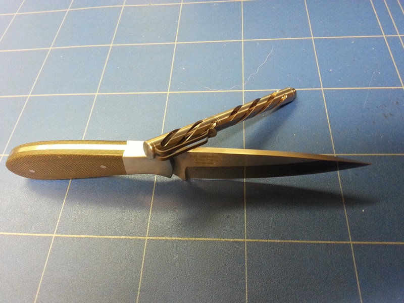

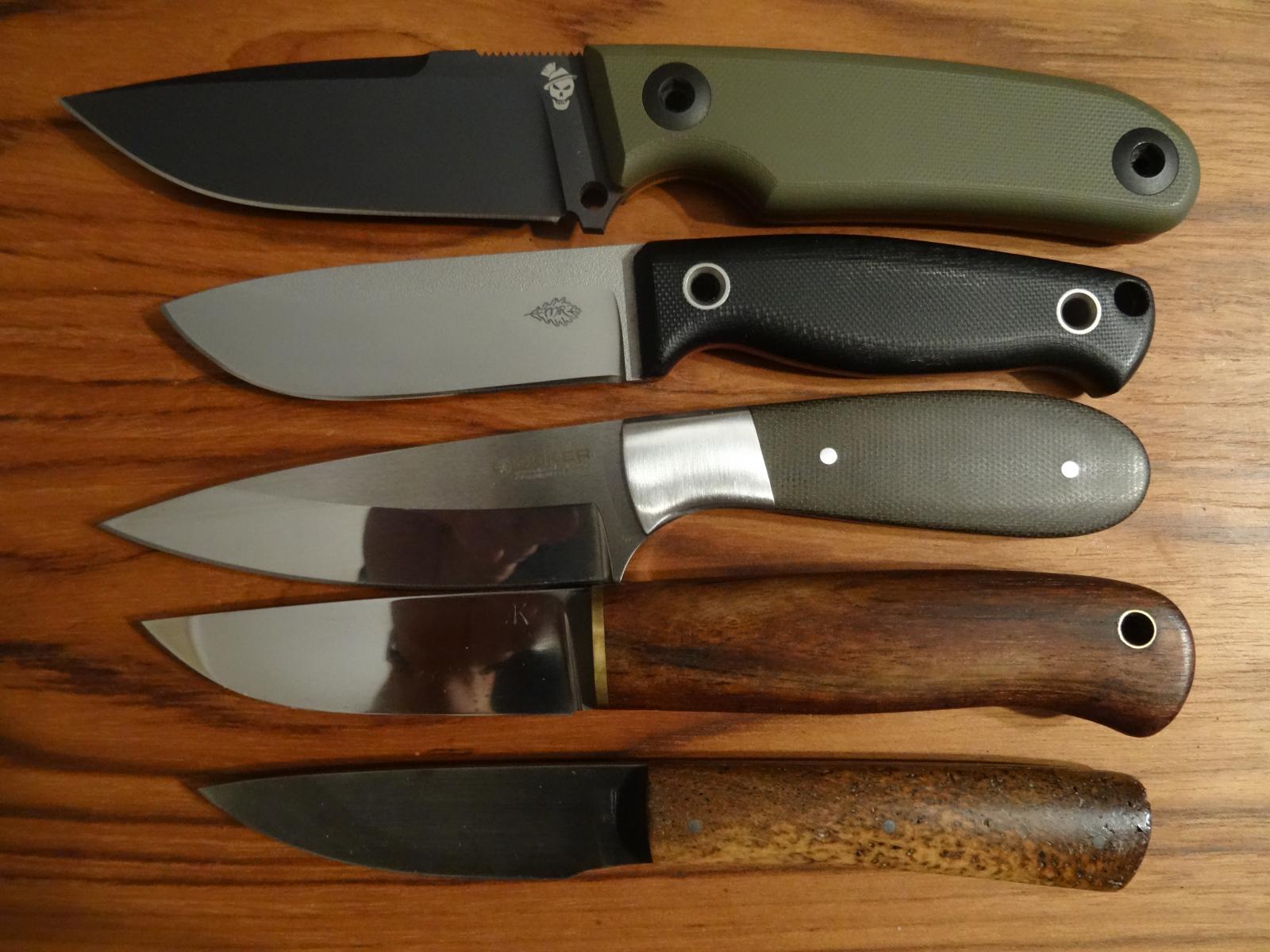

Am Ende noch ein Vergleichsbild mit einigen Kanditaten aus dieser Liga;)

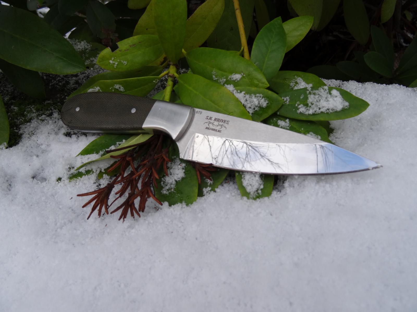

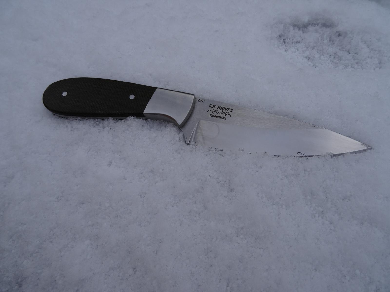

Optisch ist das Messer schon mal prima: Twotone Finish bei der Klinge (Matt und Hochglanz), matte Backen und grünes Micarta, mit Schwalbenschwanz Passung zusammengefügt.
attachment.php
Haptisch das gleiche, alles glatt, anschmiegsam, passt in verschiedenen Griffpositionen.
attachment.php
attachment.php
attachment.php
Die Schneidaufgaben, Papier, Holz, Feathersticks, alles gut. Ich habe es auch als "Aushilfsküchenmesser" genutzt und war ganz zufrieden damit, wobei ich in diesem Fall, bestenfalls als interessierter Laie durchgehe.
Die Scheide ist ein ganz anderes Kaliber. Sie hat die Minimal Anforderung, das Messer aufzunehmen, zu halten und am Gürtel bereitzustellen erfüllt. Bei der Verarbeitung hätte ich mir anderes gewünscht. Die Kanten waren nicht abgefast, die Abschlüsse der Naht standen über und der Keder war zerschnitten, weil er nicht richtig angepasst war.
attachment.php
attachment.php
attachment.php

Die von einem Vortester bemängelten scharfkantigen Unterseiten der Stahlbacken konnte ich so nicht feststellen. Ungewöhnlich ist das two tone Finish der Klinge (Satiniert und Hochglanz). Aus meiner Sicht gewöhnungsbedürftig; ich selbst bin kein Fan des Hochglanzpolierten.
Die Scheide war aus meiner Sicht OK, bei einigen Vortestern waren hier ja Probleme aufgetreten. Kritikpunkt zusammen mit dem Messer ist für mich, dass das Messer, wenn es in der Scheide steckt, schwer zu greifen ist. Es geht nur mit zwei Fingern; das könnte dann schwierig werden, wenn die Hände nass sind. Hier wäre eine Fangriemenöse mit einem solchen hilfreich.
Beim Tragen in der Tasche oder an Gürtel ist das Messer nicht negativ aufgefallen, es drückt nicht und stört nicht beim Sitzen, auch nicht im Auto.
Für die angefallenen Schneidaufgaben (Papier, Karton, auch in der Küche, z.B. Käse, Wurst) war es in Ordnung, es hat alle Aufgaben gut gemeistert. Auf der Jagd konnte ich es leider nicht mehr einsetzen, die Saison ist schon rum.
Fazit: schönes Messer, im Alltag brauchbar, der Griff für mich fast etwas zu klein, in dieser Scheide schwer zu greifen.

Noch ein Bild mit einem Böker Halbintegral und einem Custom von Steffen Bender.

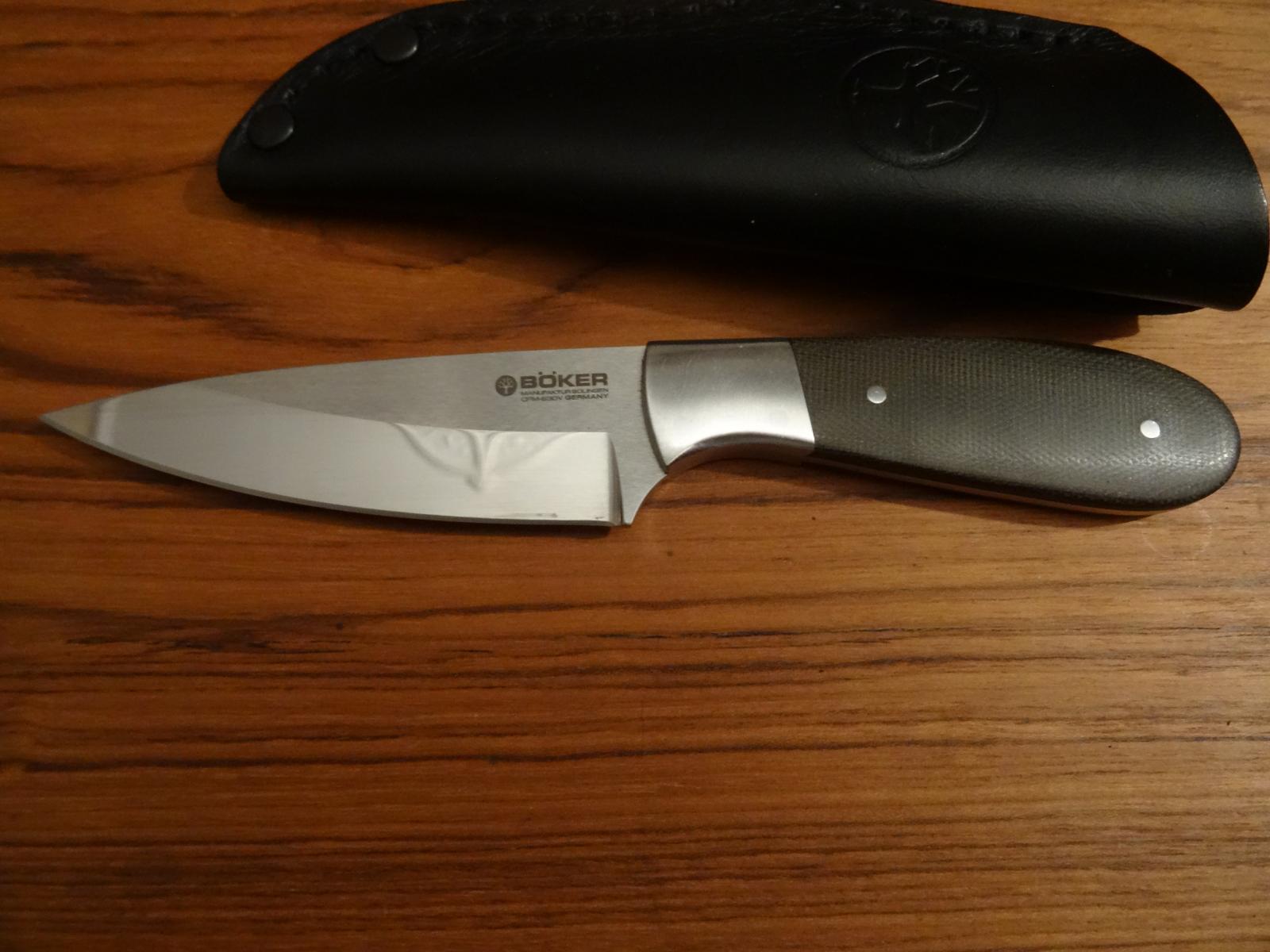

So, dann will ich auch noch meinen Bericht einstellen.
Ich unterteile den Bericht in Messer und Scheide.
Das Messer
Ich habe das Messer als erster (noch jungfräulich) erhalten.
Der Spiegel der Klinge ist matt und in Längsrichtung satiniert.
Die Sekundärfase ist poliert. Das Finish sieht sehr edel aus.
Der Schliff ist symetrisch und fehlerfrei.
Die Backen sind sind sauber aufgesetzt und gehen mit einem
perfekten Schwalbenschwanz in den Griff über.
Der Griff aus einem schönen grünen "Hartgewebe" ist relativ glatt, weist jedoch genug Volumen für einen guten Griff auf, ohne übermäßig voluminös zu sein.
Ein Loch für eine Handschlaufe fehlt, was eigentlich kein Problem seien sollte, da meine anderen feststehenden Messer auch keins besitzen.
Getragen habe ich das Messer fast zwei Wochen lang, und ich konnte alle anfallenden Arbeiten gut damit erledigen.
Die Klinge stell aus meiner Sicht einen guten Kompromiss zwischen Stabilität und universeller Einsetzbarkeit da.
Kurzgegriffen konnte man gut feinere Arbeiten erledigen.
Die Schärfe beim Eintreffen war relativ gut, ich hatte allerdings auch schon schärfere Messer.
Papierschneiden war problemlos möglich, rasieren ging so grade noch.
Den Klingenstahl habe ich während des Testzeitraumes nicht ausgereizt,
er hat sich in Bezug auf die Schnitthaltigheit jedoch auch keine Blöße gegeben.
Am Testende konnte ich kaum Unterschied zur Anfangsschärfe feststellen.
Scheide
Beim auspacken habe ich mich gefreut, das endlich mal ein Messer das mit einer Köcherscheide ausgeliefert wird.
Der Sinn der beiden Nieten im unteren Bereich erschließt sich mir leider bis heute nicht.
Beim Anlegen hab ich dann festgestellt, das Sie unter dem Pullover hervorschaut.
(Köcherscheide halt ;) ). Also eine schwarze Jeans an und los.
Das Messer ging relativ stramm in die Scheide. Am Ende des Testzeitraumes habe ich dann
mit Entsetzen festgestellt, das die Hälfte der Naht an der Lasche sich gelöst hatte.
Ob der Faden sich gelöst hat oder ich ob ihn aus Versehen beim Einstecken durchgeschnitten habe ließ sich im nachhinein nicht mehr feststellen. Zumindest weiß ich jetzt warum Ralf in seine selbstgebauten Köcherscheiden auf die "innere Naht" diese komischen Lederstückchen klebt...
Der Kundenservice von Böker hat mir freundlicherweise umgehend eine neue Scheide zukommen lassen.
Diese war, rein optisch machte diese, unter anderem durch das welligere Leder an der äußeren Naht nicht ganz so schönen Eindruck wie die Erste.
Fazit:
Aus meiner Sicht ist das Böker Rocky Ridge Hunter ein kleines schönes EDC für jede Gelegenheit, das sich auch vor robuster Arbeit nicht verstecken muß.
